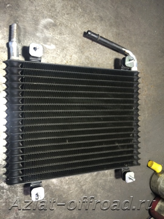

Решил Я исправить это недоразумение и поставить радиатор акпп. Купить родной не получилось, так как новый дорогой, а бу найти не смог.

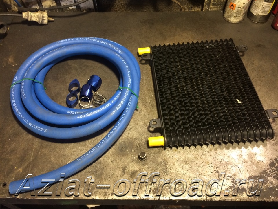

Поэтому купил на ебее универсальный аллюминиевый радиатор для акпп.

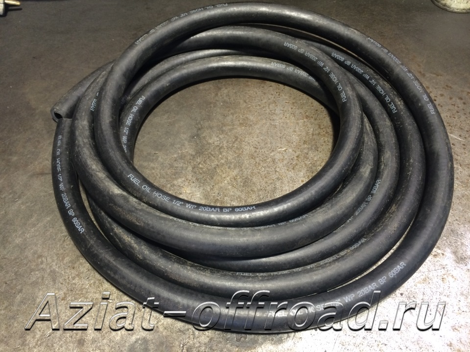

В комплекте к нему был шланг, но его диаметр внутренний 16 мм сильно большой для соединения с трубками 100ки. Поэтому Я купил ещё шланг 12мм (как потом оказалось-нужно было покупать 10мм, но 12й я обжал на трубках нормально.)

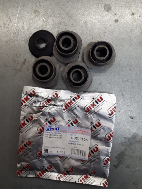

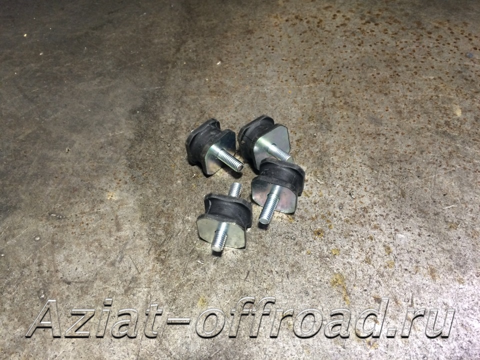

Так же купил резиновые подушки-крепления 88467-14040 для радиатораИ сегодня все это установил в машину.

Так как на радиаторе штуцеры под 16мм шланг, то приварил к радиатору новые штуцеры под 12мм шланг, сразу же изменив направление одного выхода, для удобства прокладки шланга.

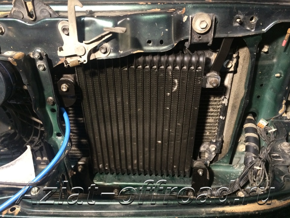

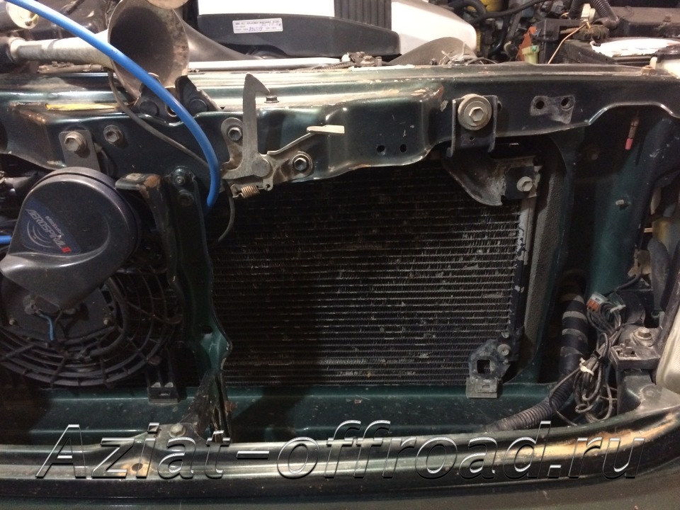

Далее снимаю решетку радиатора и вижу место под штатный радиатор акпп.

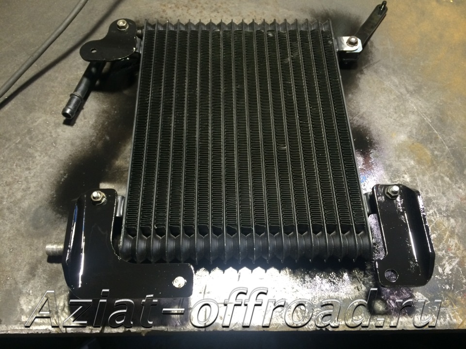

В кузове есть закладные гайки под болты кронштейнов радиатора. Снимаю замеры и изготавливаю кронштейны под купленный радиатор.
И устанавливаю радиатор на свое законное место

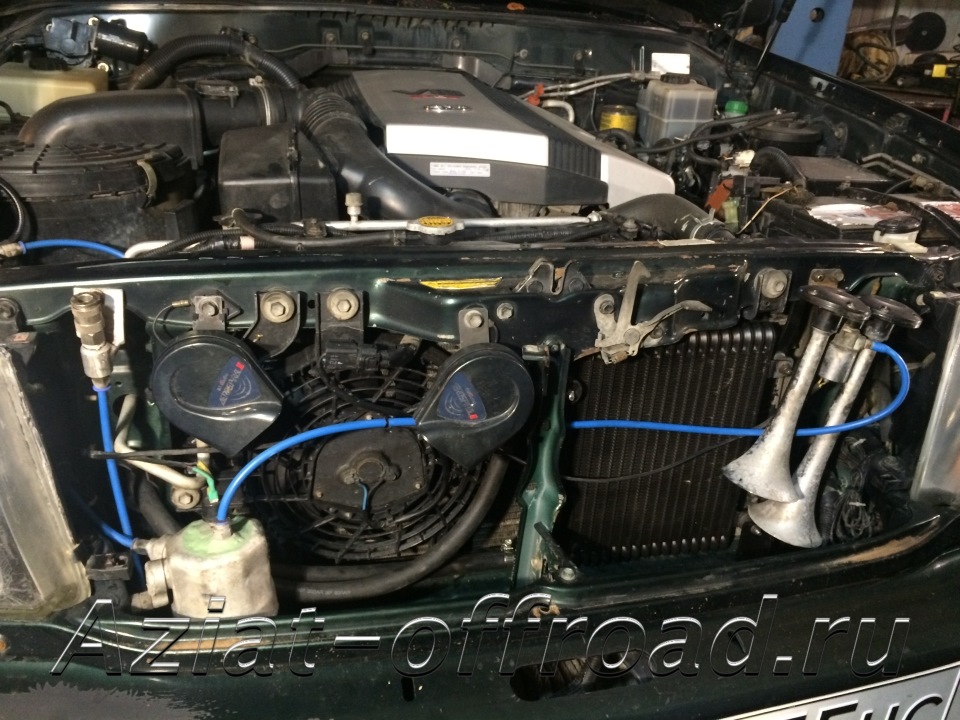

Шланги подсоединяю таким образом, чтобы масло из коробки сначала шло в доп радиатор, а потом уже в теплообменник в радиаторе ОЖ двигателя. Шланги прокладываю так же, как их прокладывают на заводе, при установке родного радиатора.
Вот такой конечный результат.

Андрей, здравствуйте, а подскажите ещё, пожалуйста, обязательно ли ставить радиатор именно через резиновые кронштейны-подушки? Можно ли прикрутить просто жёстко к 'телевизору', и чем это хуже?
Чревато тем, что может радиатор по швам порвать от вибраций. Или кузов может потрескаться в местах крепления.
Спасибо. Тогда на подушки буду ставить.

А что за девайс стоит за сигналами на последнем фото?
это штатный электровентилятор кондиционера .

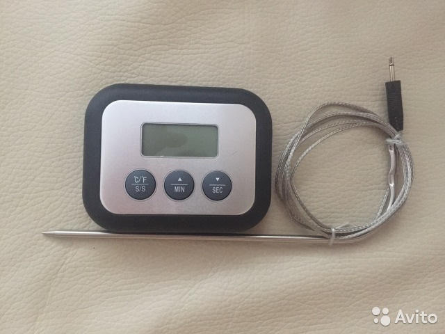

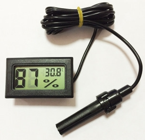

ага, а вот еще вопрос куда лучше термометр то прикрепить для замеров тем. масла в АКПП, я что то не смог себе дать ответ, может подскажите, пожалуйста из личного опыта?
на коробке есть штатный датчик температуры, рядом с ним и поставь . Это будет температура масла на выходе из маслянного насоса.
т.е. через тройник в крутить еще один термометр?
Да вариантов масса на самом деле. тут уже от твоей фантазии зависит .
или через тройник, но тройник в шланг резиновый вставить, который к радиатору идет, вот такой термометр:
www.avroragro.ru/%D0%A3%D…247636&utm_term=desktop_1
aziat-offroad
Или вот такой:
www.avito.ru/moskva/bytov…rovoy_termometr_890424880
