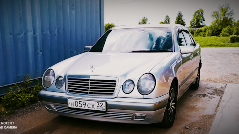

Добрый день всем собратьям ! Нужна ваша помощь может у кого была похожая проблема ?

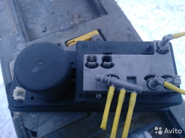

Приехал домой закрыл двери, нажимаю на Ключ рыбку закрытие он мне зараза открывает багажник ) думаю не понял ! Повторяю закрытие тоже самое … Достал компрессор труханул его пару раз оО Ожил вроде …

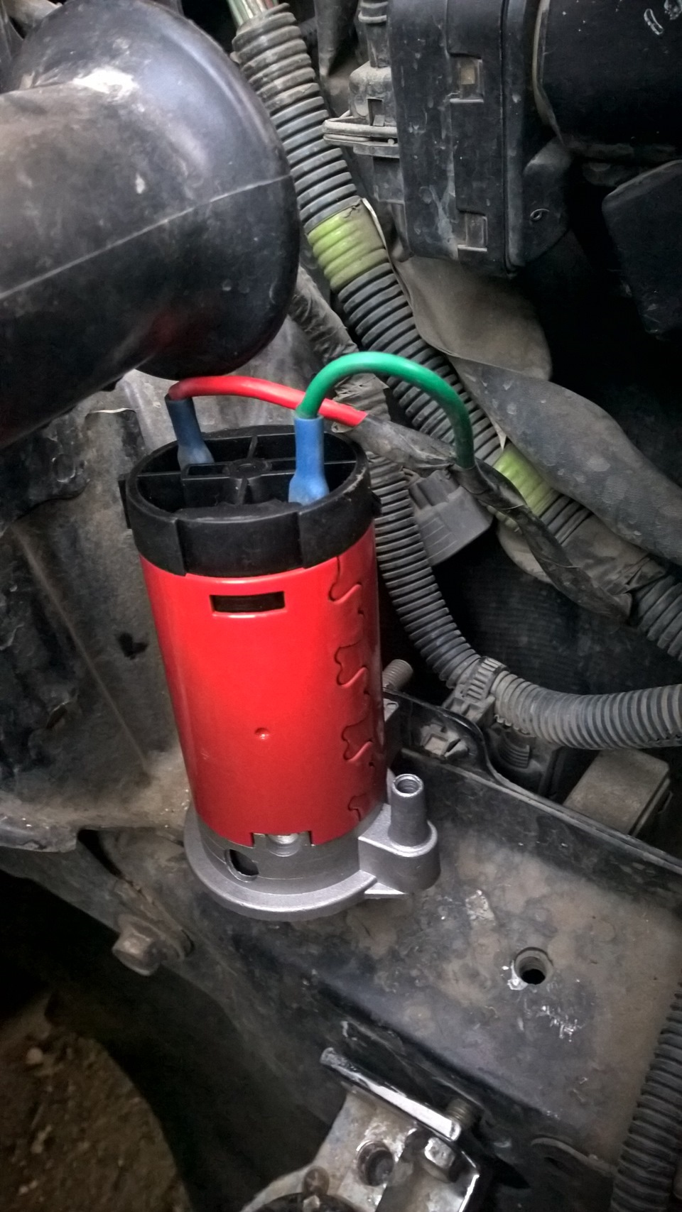

На след. день он вообще отказался функционировать ! Полез в моторчик там выработка на мусор короче … Приколхозил туда компрессор от дудки сигнала … знакомый Электрик говорил нельзя порвет мембрану или шланги — так вот все это бред туда можно ставить все что угодно потому что есть Электроника и он будет подавать воздух именно столько сколько надо мозгам для открытия …
Беда в след. Компрессор от дудки заработал на ура откинул мне багажник без проблем, а вот все остальное не хочет даже жужать ! при нажатии на закрытие двери он открывает мне водительскую дверь =)) Где копать что смотреть ? как проверить ? может беда в Электронике ?
Уже всю голову сломал … Не оставайтесь в стороне выслушаю любое предложение !

как я разобрался с компрессором … у него умирает не выход воздуха, а вход ! как я понял там стоит реверс обратного подсоса воздуха для закрытия машины что чаще всего и нужно … Как это починить я не догоняю и это нужен Кулибин который реально в компрессорах разбирается и исходя из этого цена будет не адекватная дешевле будит найти на разборки готовым агрегатом …
А то что в инете Куча инфы как меняют мотор компрессора это все не для нашего случая у них он перестает выдувать воздух ! Так что увы в топку его … =((
