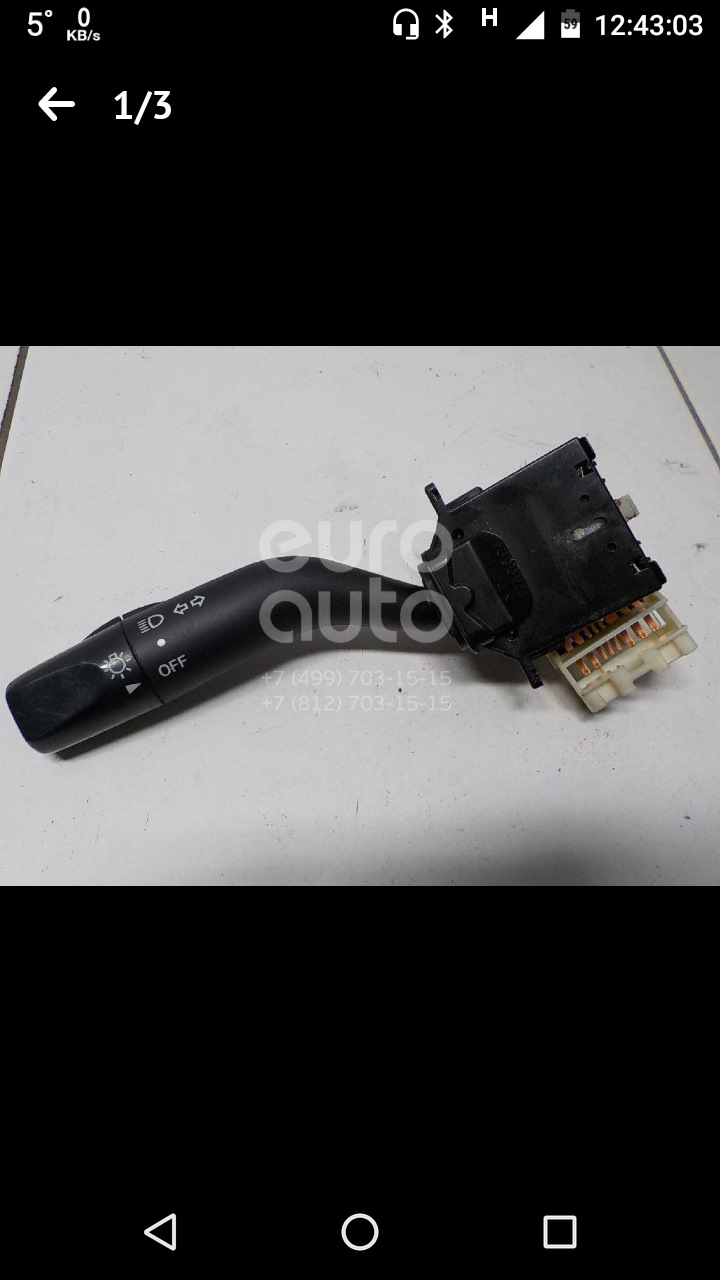

Установил переключатель дворников ( а заодно и кожаный руль) от mazda bt-50
Основное отличие — можно плавно регулировать работу дворников в первом режиме. Очень хотел эту функцию.
Никакого колхоза, все встает на родные фишки и крепления. Одно снял, другое поставил.
Руль тоже подошел отлично, включая подушку безопасности.

А на поворотники подойдёт от BT-50?
Кажется нет, сейчас не найду перенос под рукой Переключатель. Могу в гараже поискать, он где-то ба был
Если не трудно. А то вообще не найти на b2500. Сейчас езжу без ближнего, на габаритах.
Он от Мазды6 тех годов 1 в 1 если что;)
Для моей? Ща гляну.
вид правда сразу не ахти так как он выделяется отличием
Я не девочка, мне важнее функционал)
Да тоже только что поставил, еще снял полностью салон и комплект кандера с машины 11 года
подрулевой дворников встаёт как родной? а надо добавлять рэле скорости для регулировки первой
Нет, все с сразу начинает работать. Один вытащить, второй поставить
