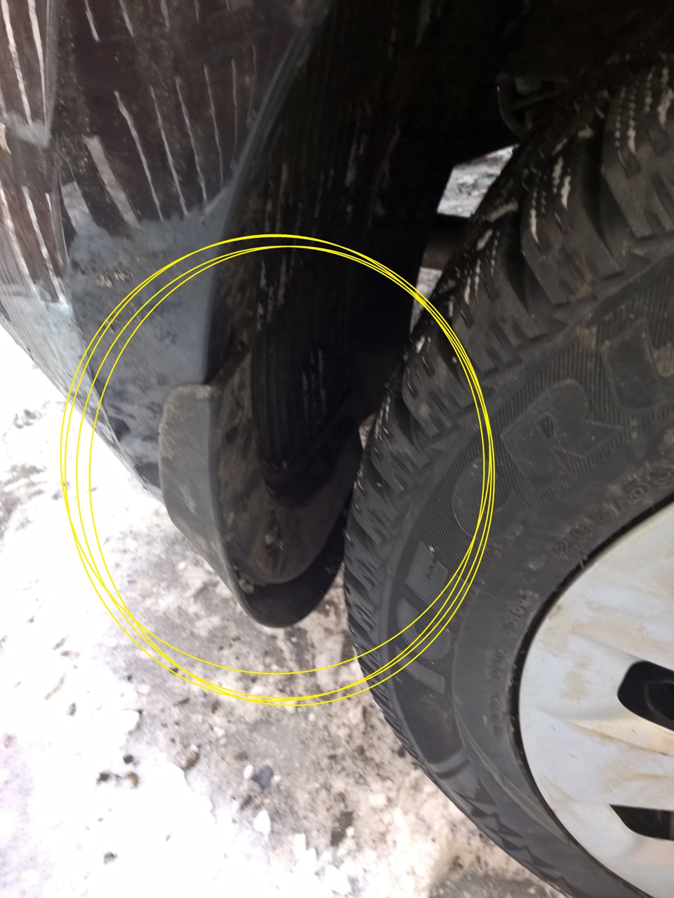

Всем привет! Была у меня проблема с задней подвеской, скрипела очень сильно в большой мороз.
Кто не помнит вот темы подвеска1 и подвеска 2
Ездил к дяде Васе в гараж он сказал — подвеска идеальная, не доеб*ться. Потом я съездил за тысячу вёрст к ОД тоже сказали все идеально. Проявлялась причем при проезде задними колесами по неровностям(ямки/дорожные полицейские). Решил в морозец посмотреть что же там скребет, звук как пластик обо что то трется.
Поддомкратил, снял колесо все осмотрел и сначала не нашел причину. Решил снять брызговик, ударил снизу по заднему бамперу и что то загромыхало. Снял гайки с заднего подкрылка и отогнул его, опять постучал по бамперу снизу и оттуда вылетела замерзшая грязь, очень похожая на цемент, им можно голову человеку пробить. Смотрите видео

Я же писал
"Звук от налипшего снега на арки (подкрылки) на кочках колесо к ним прижимает и трет, не?"
Один х это не подвеска была, по видео слышно.
это не на самих арках. это внутри бампера где он соединяется с защитой. не знаю как она точно называется. за 3 года туда набивалась грязь и мокла. зимой это все дело замерзло

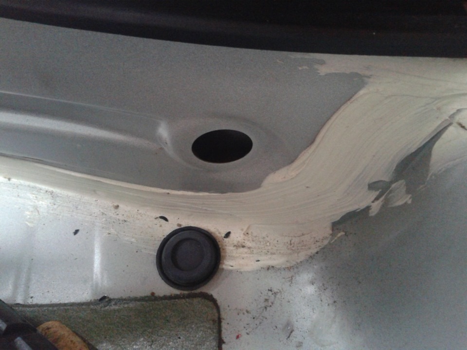

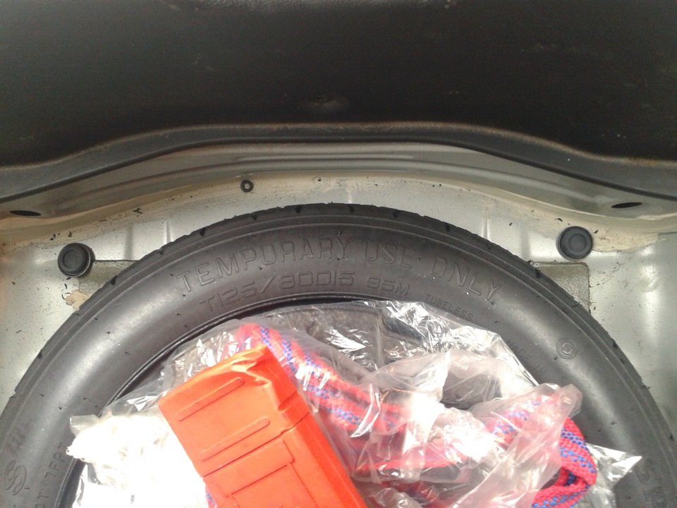

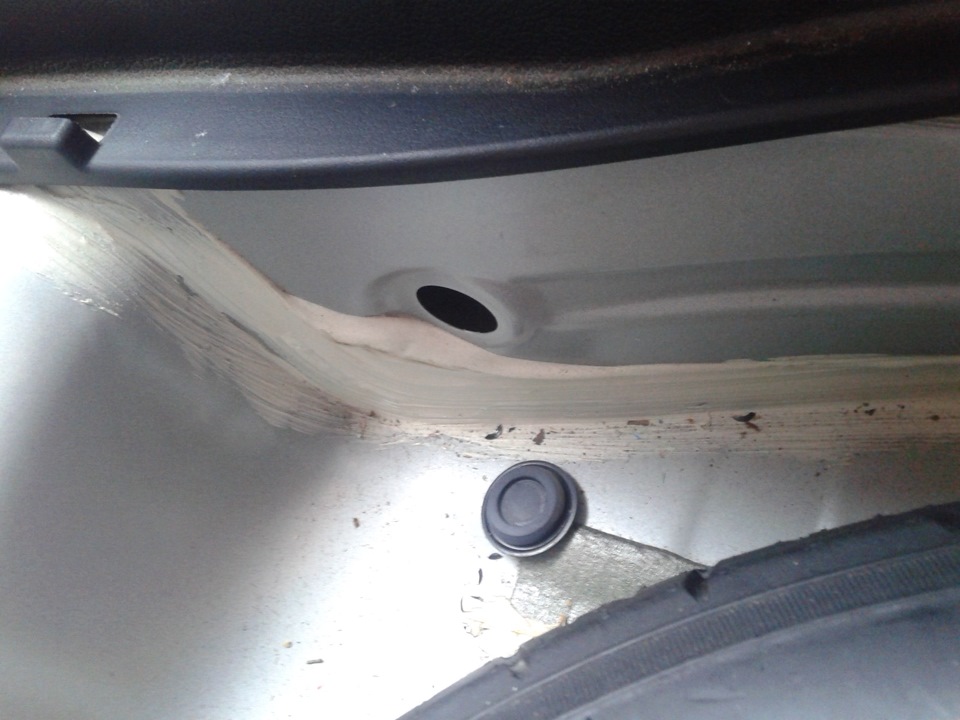

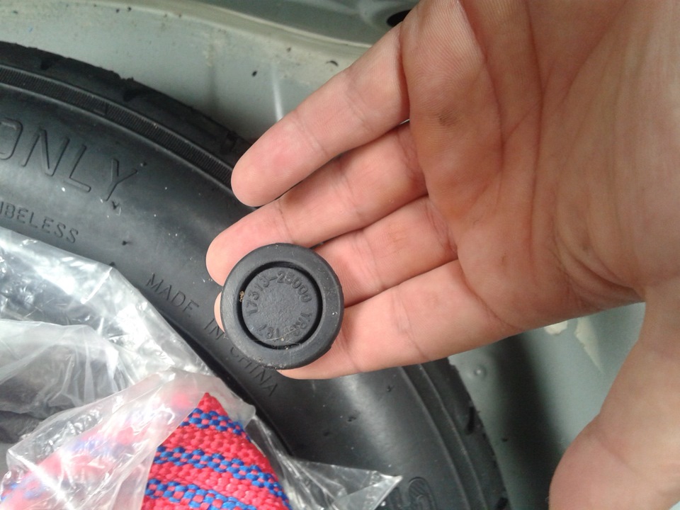

кстати скрип ушел не до конца, чуть чуть скрипит, но еле еле душа в теле. открыл багажник прокатился с ним открытым немного, скрипа нет. что первое в багажнике попалось это памперсы(которые подкладываю под резиновые коврики), расстелил во всю длину и положил на скобу багажника, проделал отверстие в нем чтобы металлическая скоба прошла сквозь памперс. закрыл дверь багажника и поехал. скрипа нет. так что у меня помимо этого дерма что было внутри бампера скрипит еще и дверь багажника. даже не знаю что и делать, пробовал до этого еще крутилками резиновыми регулировать расстояние, да что то как то не особо помогает. самую главную причину устранил, осталось устранить дребезжание багажника и все. завтра выну все соберу обшивку багажника и заодно выну резинки чтобы окна в салоне не потели.

А что за резинки, поподробнее!
фото не мои

Пыль же будет залетать.
