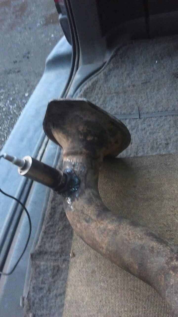

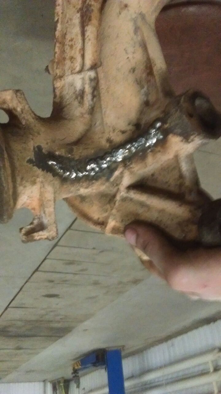

Глушитель представлял из себя следующее: Выхлопной коллектор с трещинами с двух сторон- которые были заварены мной, в приемных штанах гайка под датчик кислорода пригнила намертво — пришлось вварить свою, вместо катализатора с завода стояла труба- поставил новый катализатор, банка глушителя была от 2109 которая сгнила — была поменяна мной на банку от GTI в этом году удленю трубы в ней и будит вообще хорошо.

Выпускной коллектор нормально отвернулся? у меня треснул тоже в этом месте… хотелось бы его снять без снятия ГБЦ.
На снятом моторе снимал, без потерь шпилек отвернулся. Лопается у всех в одном и том же месте)))
