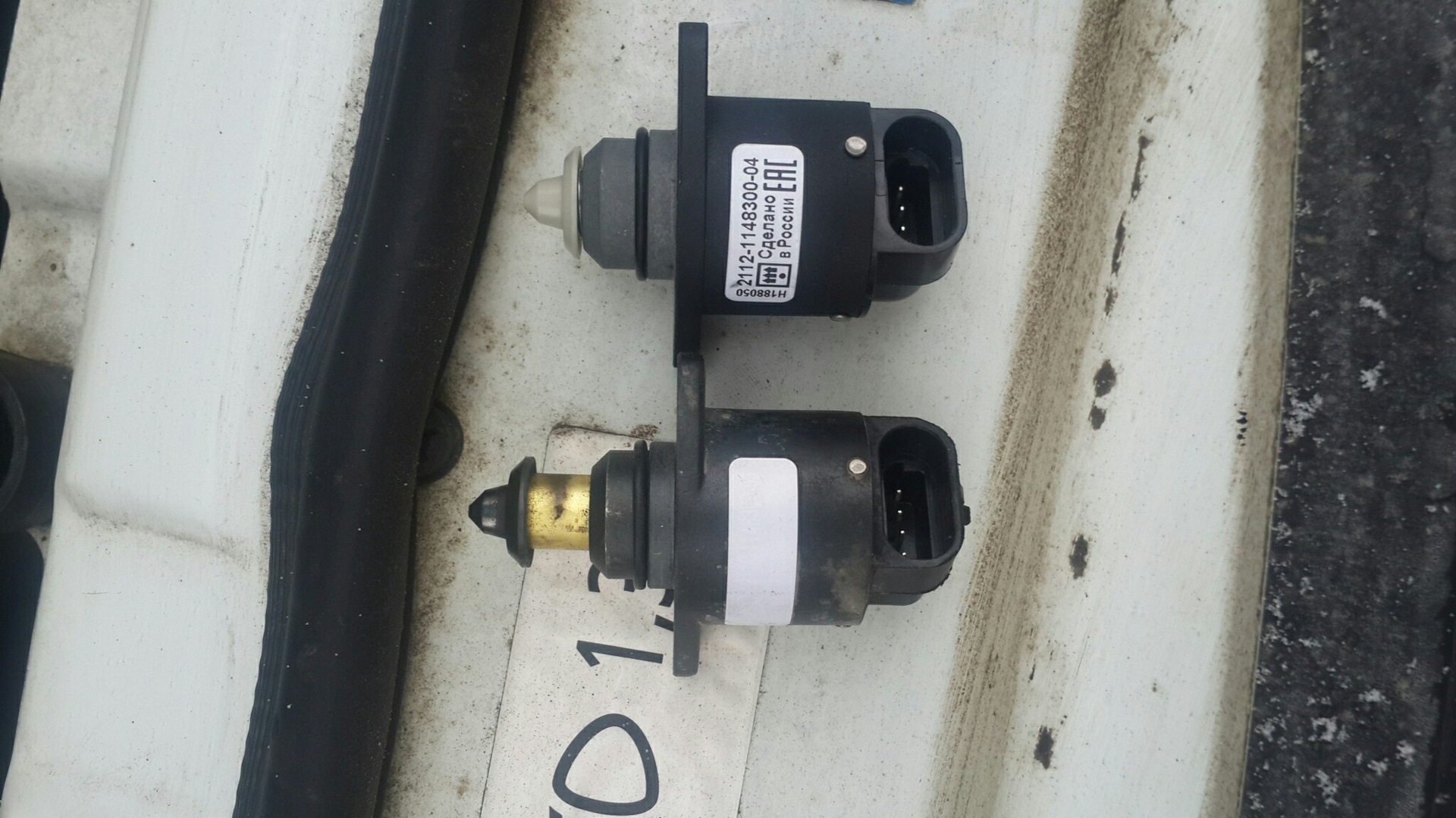

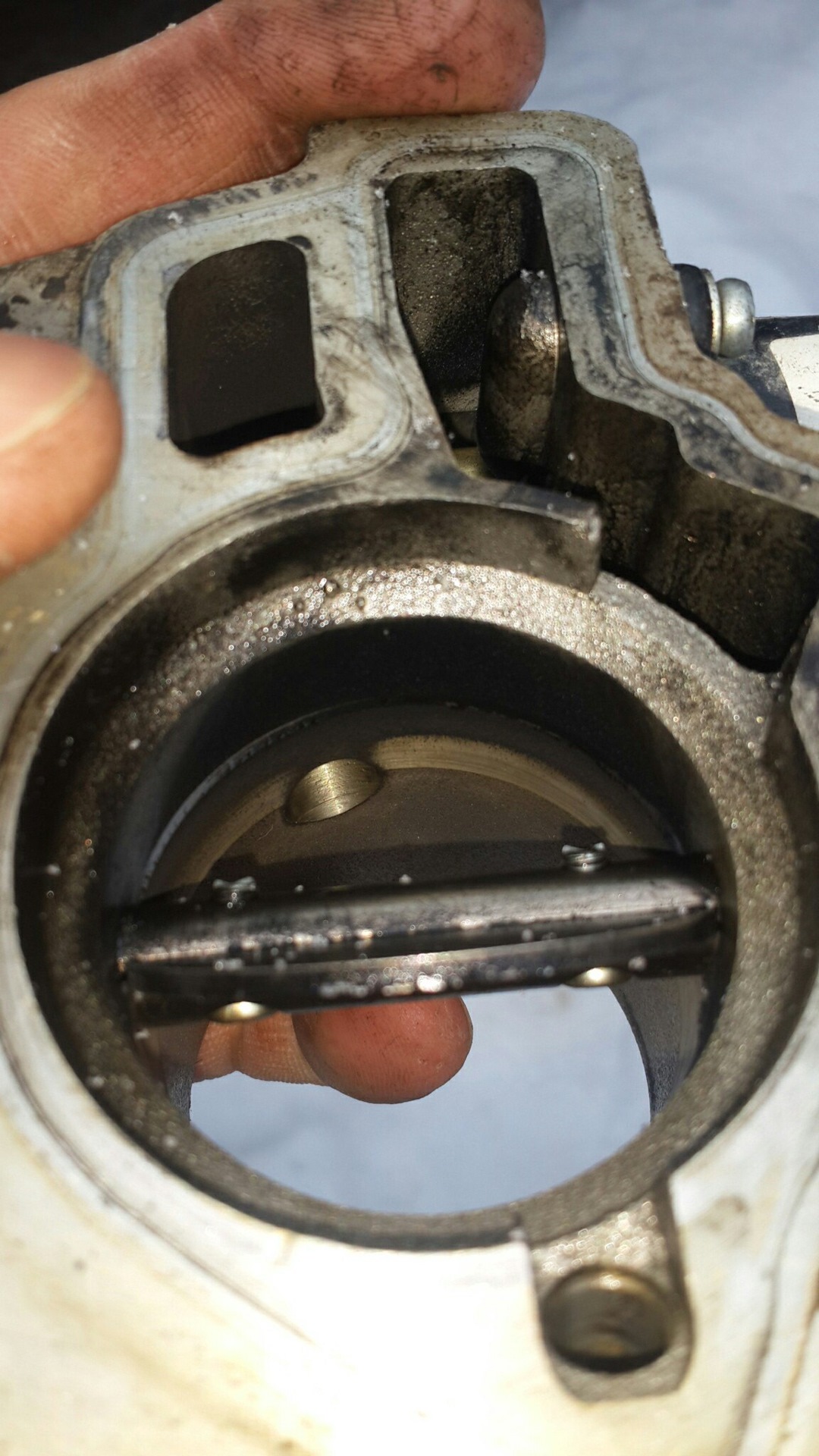

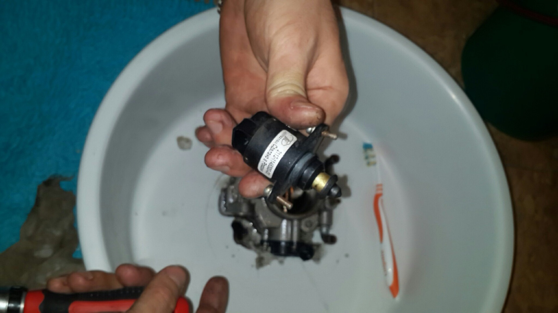

Ну вот и я пришел к тому, что моя машинка начала "качать" на холостых оборотах.
На холостых если приблизить ухо к ДУ, то слышно как стрекочет РХХ, скорее всего это не нормальная его работа, а там хз.

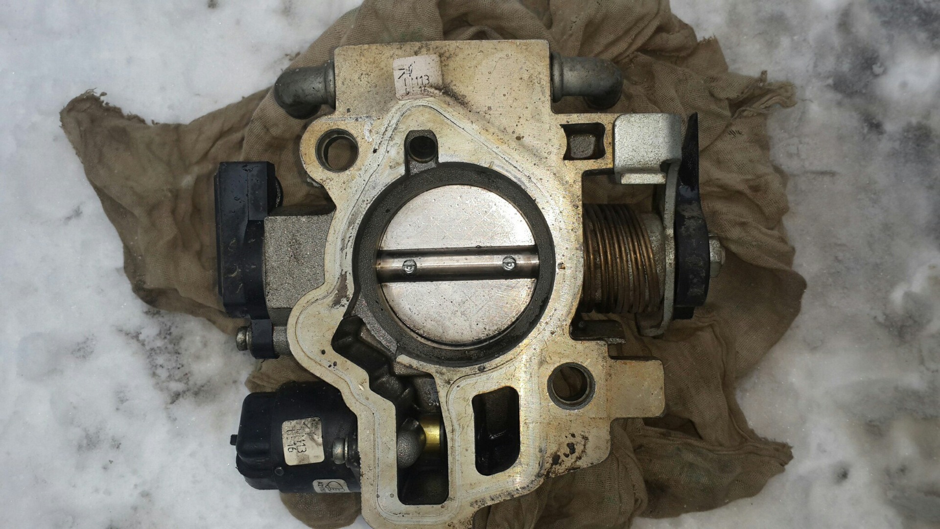

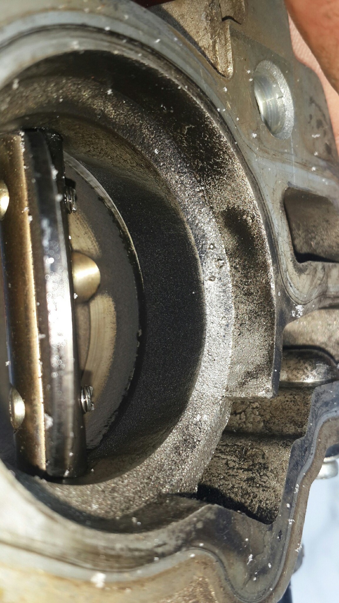

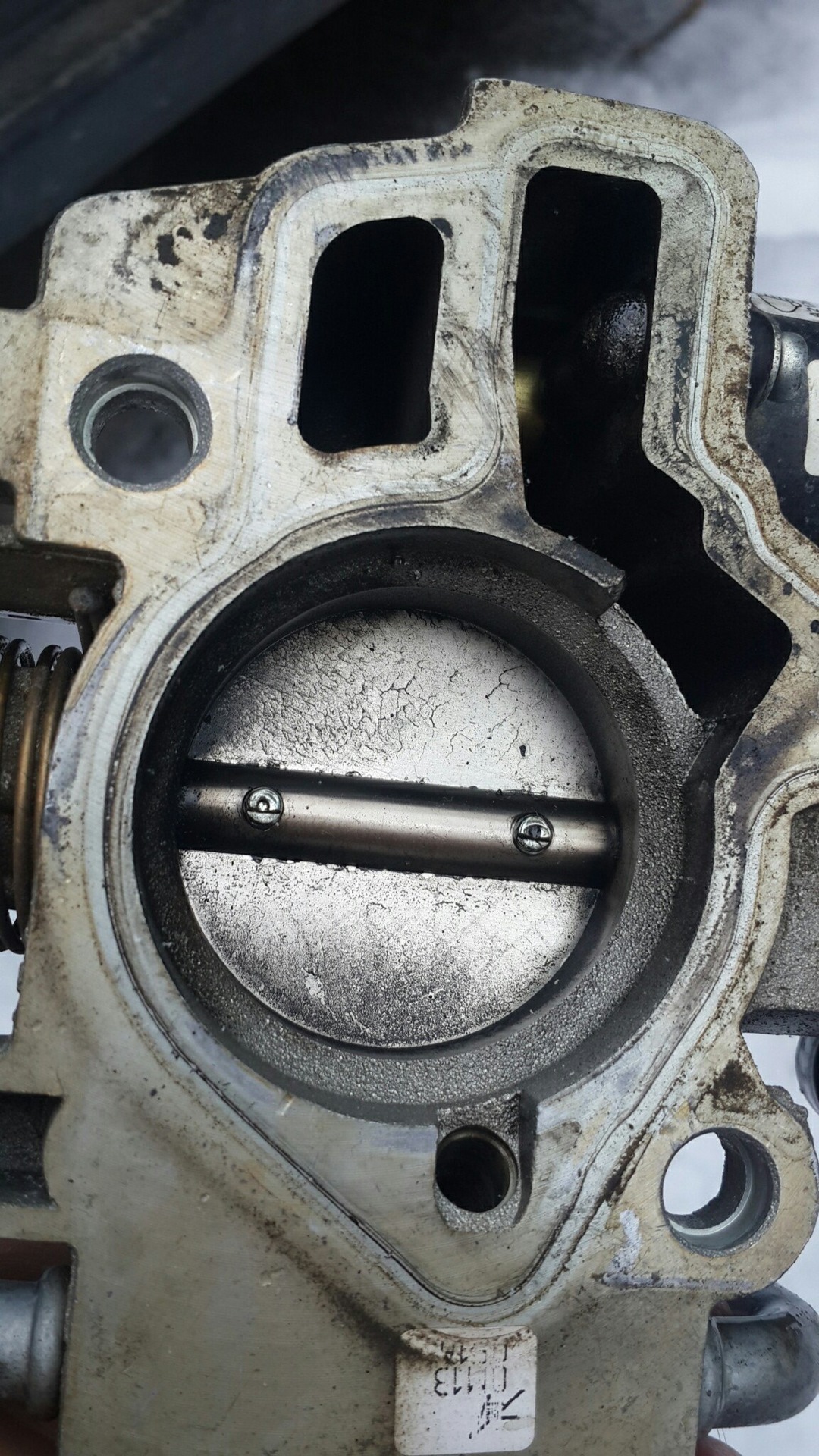

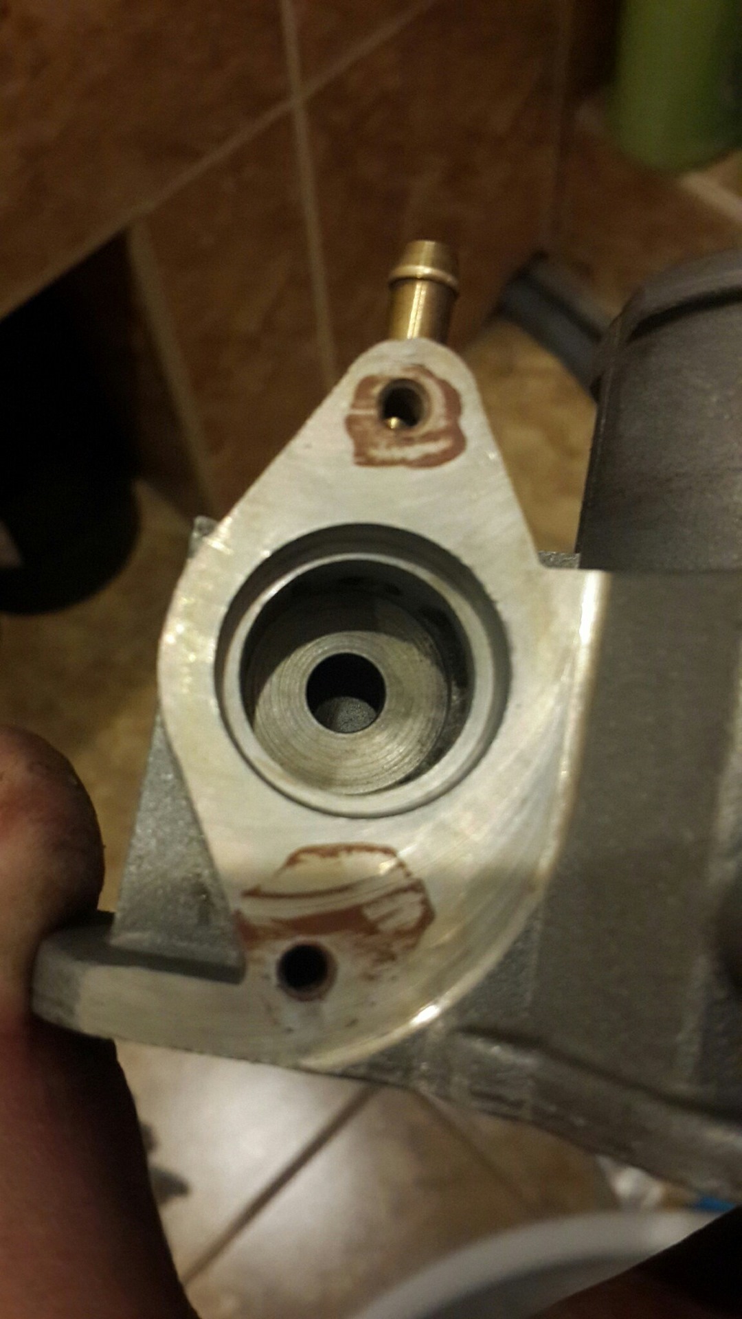

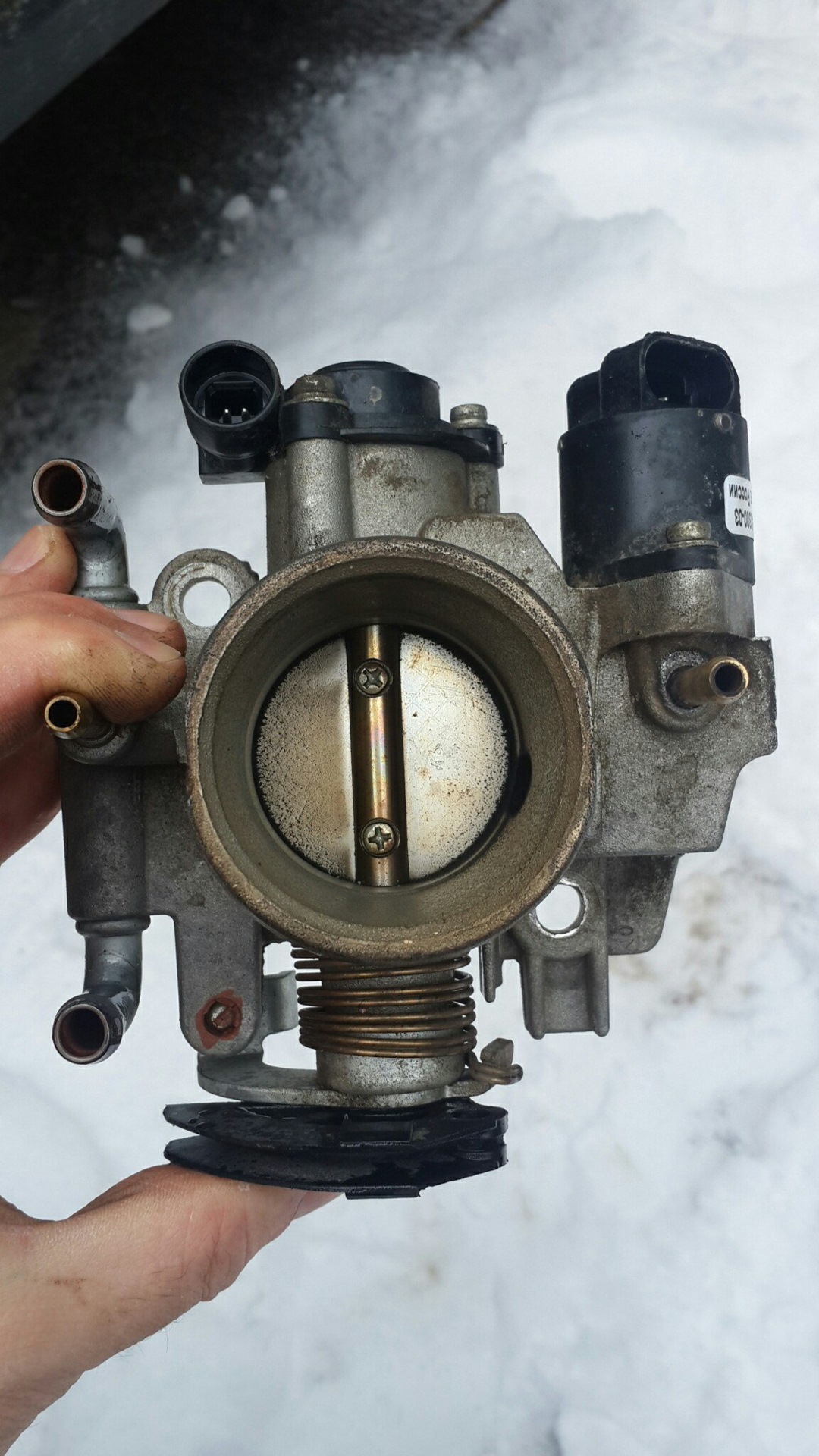

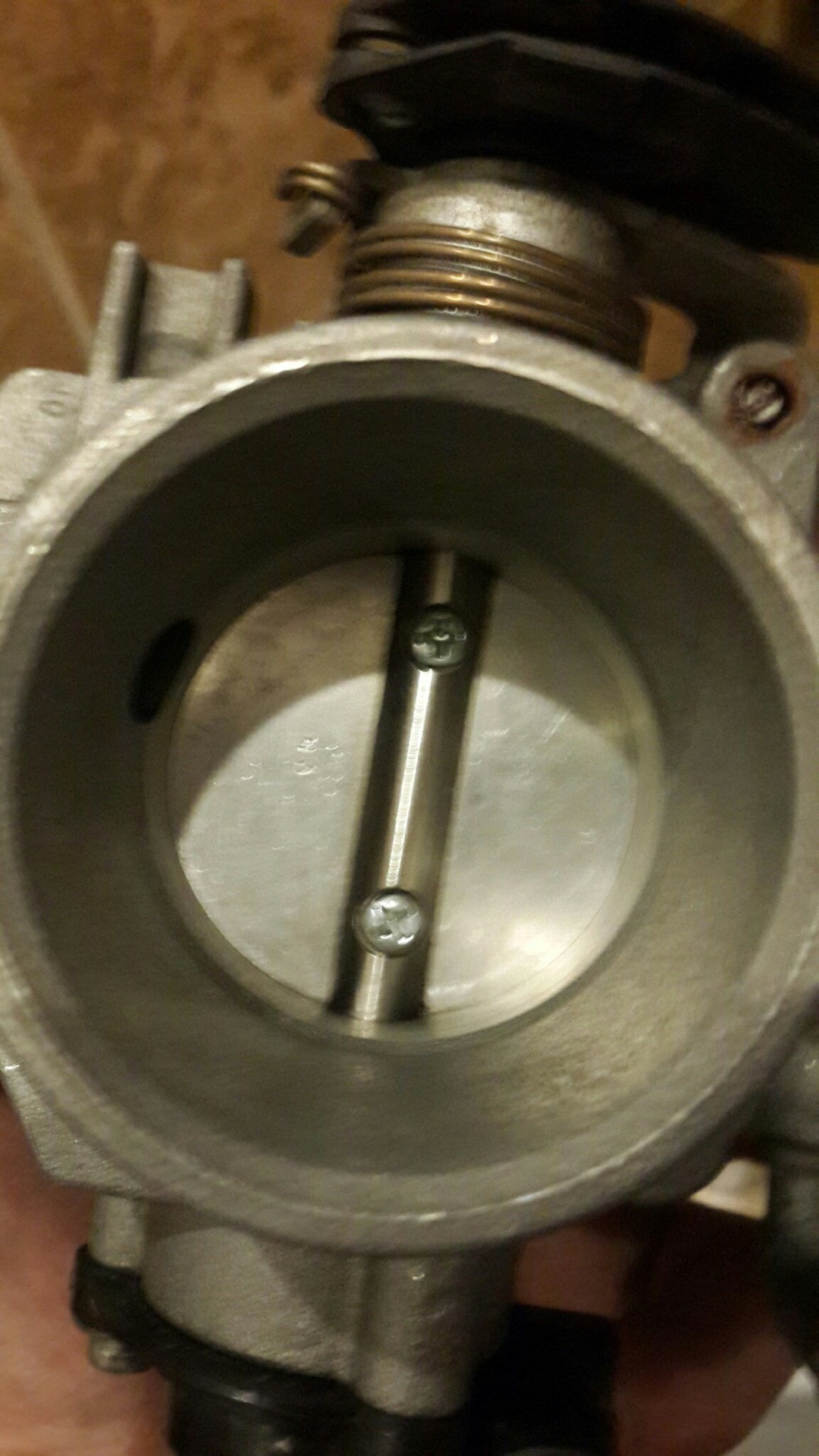

В итоге решил заняться конкретно этим вопросом, а именно разбором и чисткой дроссельного узла с рхх.
Чистил клинером для карбюратора от ABRO. Разъедал нагар супер.

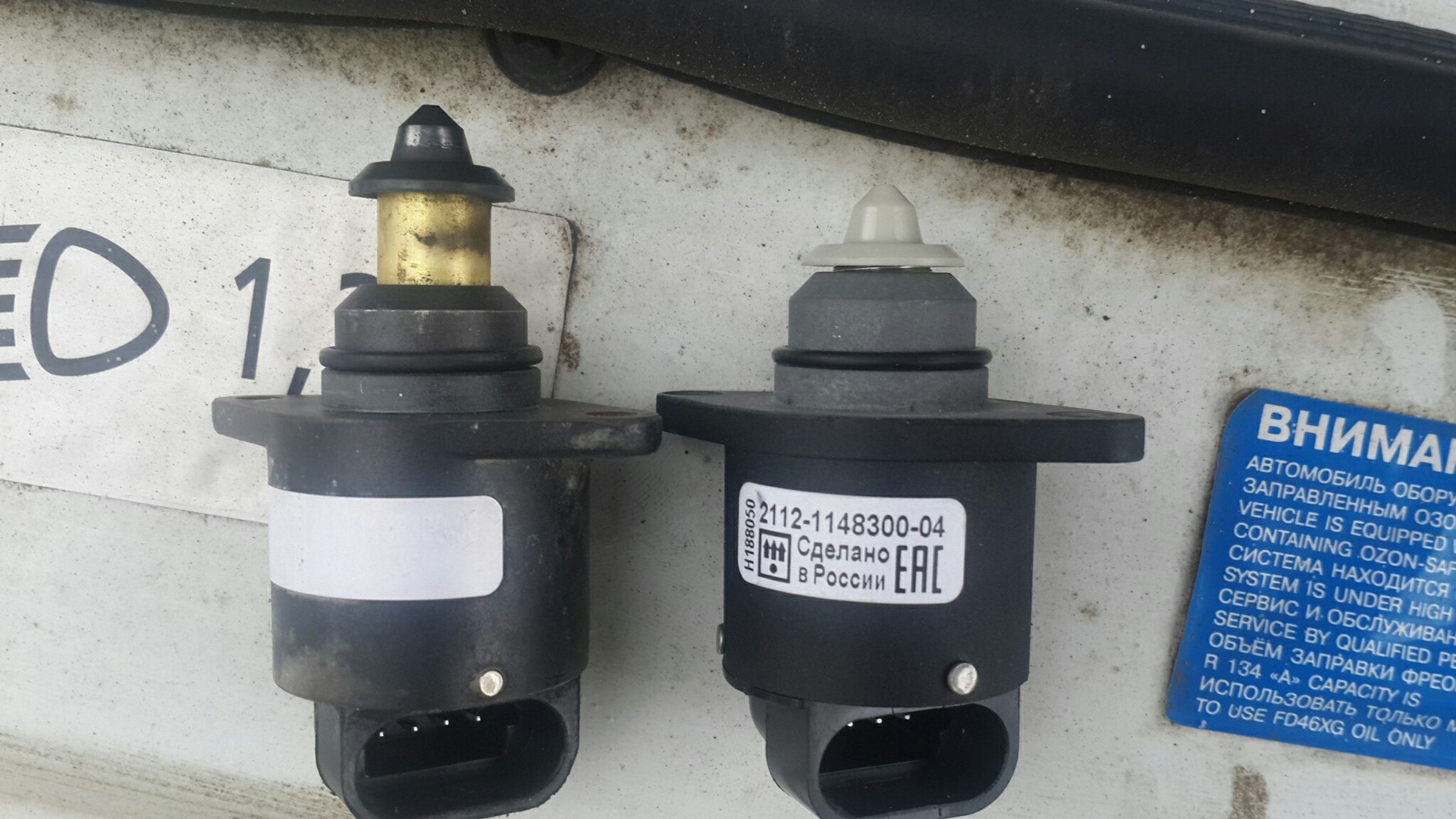

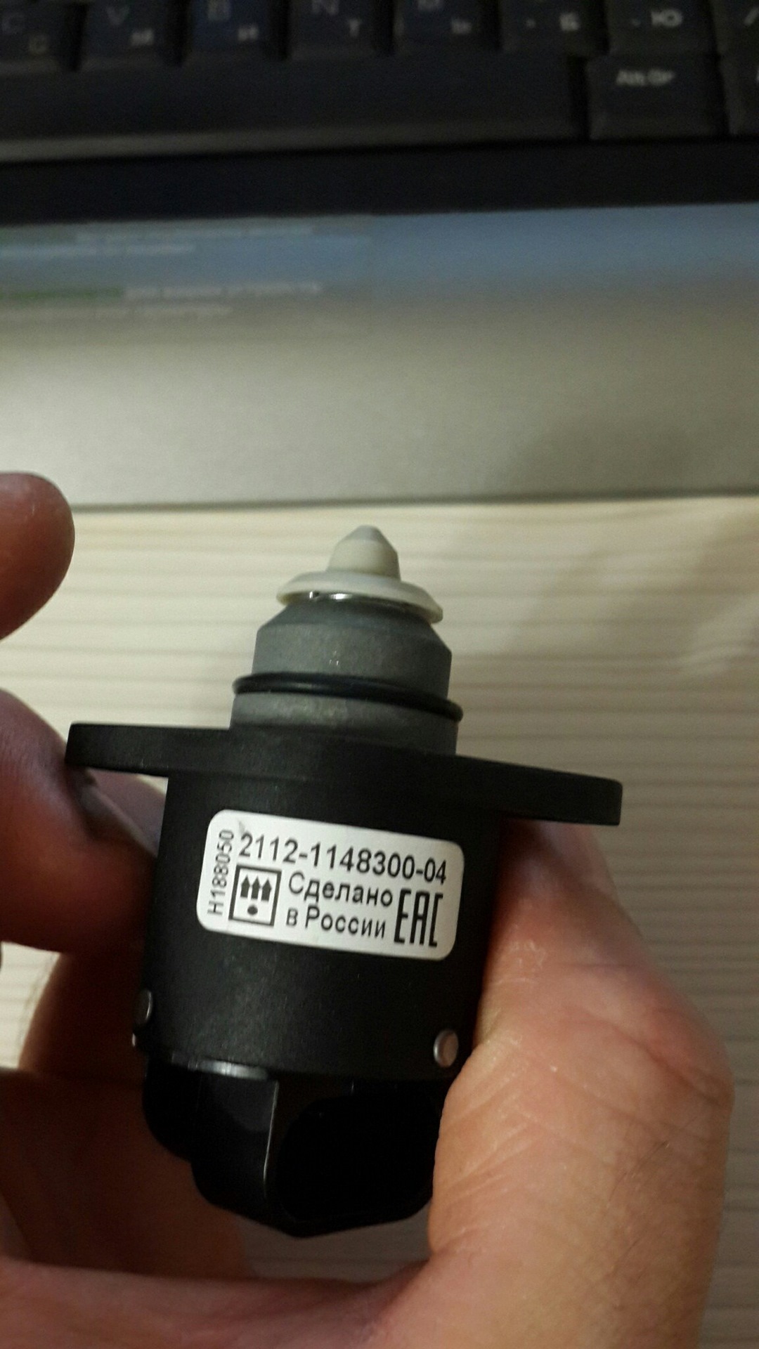

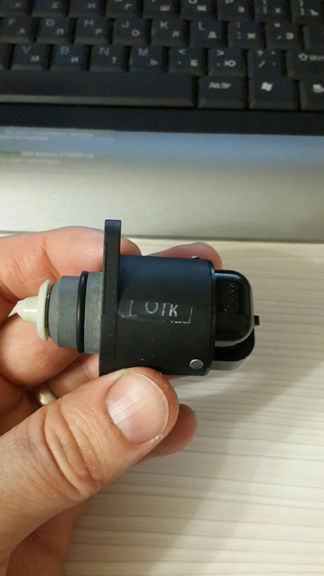

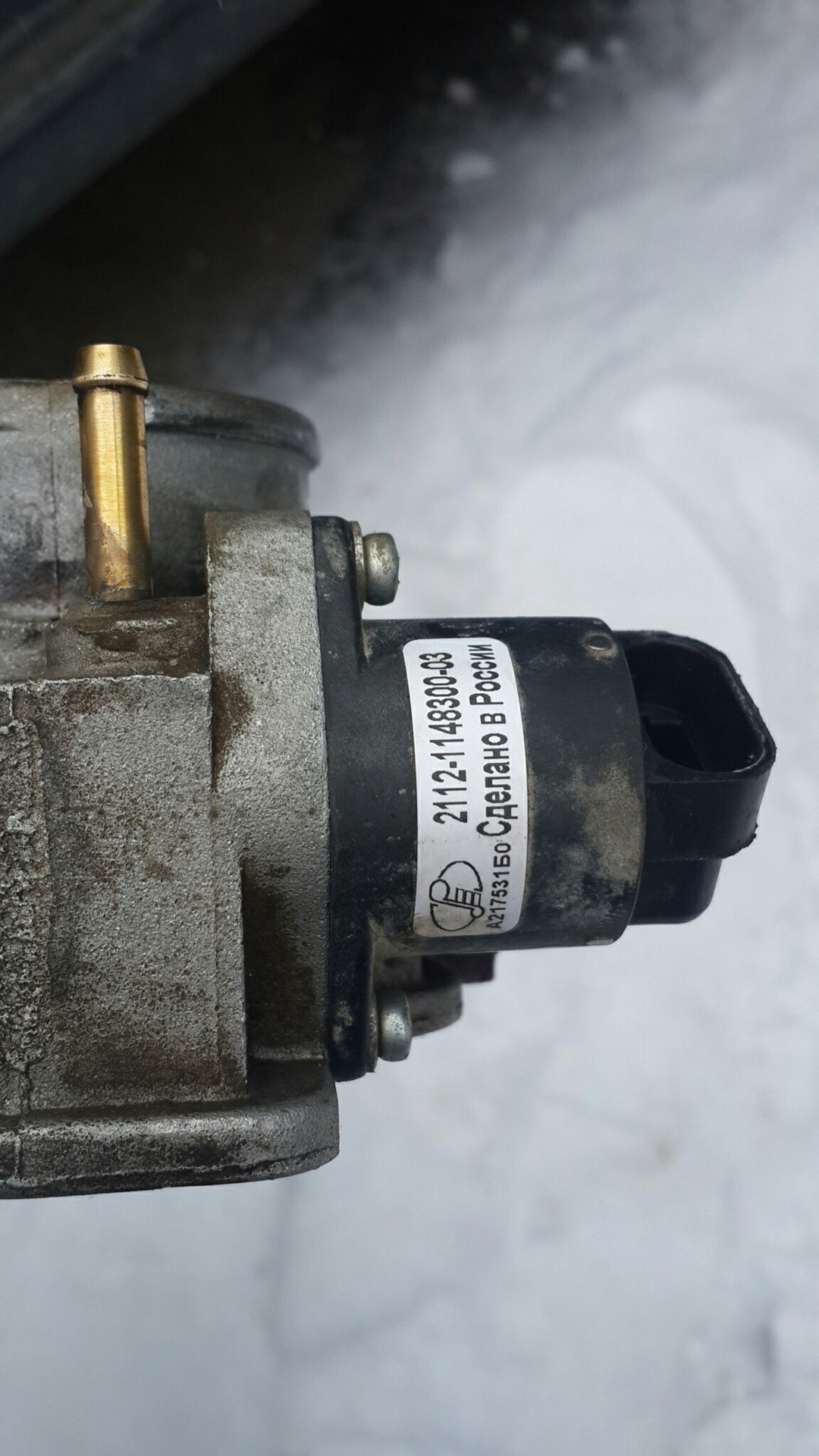

Датчик РХХ стоял Пегас 2112114830003, которого ни где в магазинах нет, да и в автодоке с экзистом, только в емексе за 880 рублей на заказ.
Решил взять 2112114830004 КЗТА в би-би по цене 680 р., проверку на подлинность на сайте прошёл, что не может не радовать)))!
Грязи не сказать что много за 60 т.км.
Ну в общем все на фото.
Завтра поставлю датчик отпишусь, что и как с оборотами.
Отписываюсь — Ну что могу сказать, теперь все шикарно! После того как установил, завел обороты были повышенны, как и говорят, заглушил завел все отлично стало, ровно четко! Проехал по городу с пробками за день в сумме 50 км, ни разу не дернулись обороты.

Стоял рхх номер которого оканчивался на 03…поставил 04…и все работает?
Да все отлично стало, 03 не было в продаже.

В итоге после чистки старый рхх не работал нормально. Вот завтра новый поставлю отпишусь.
