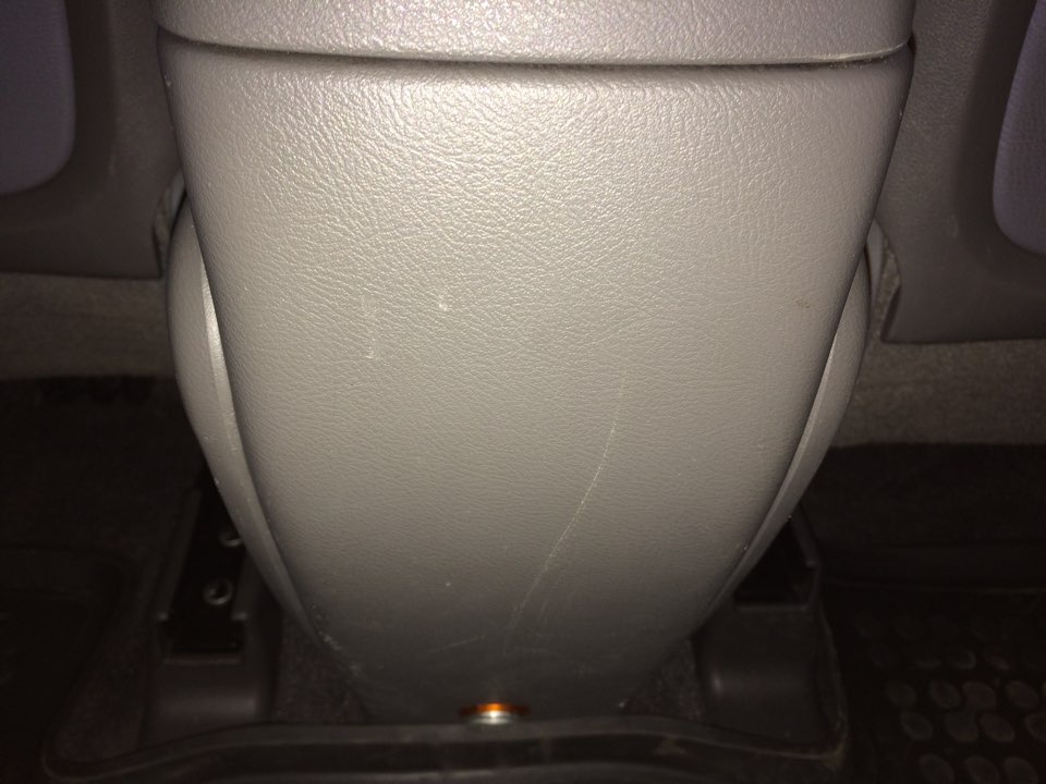

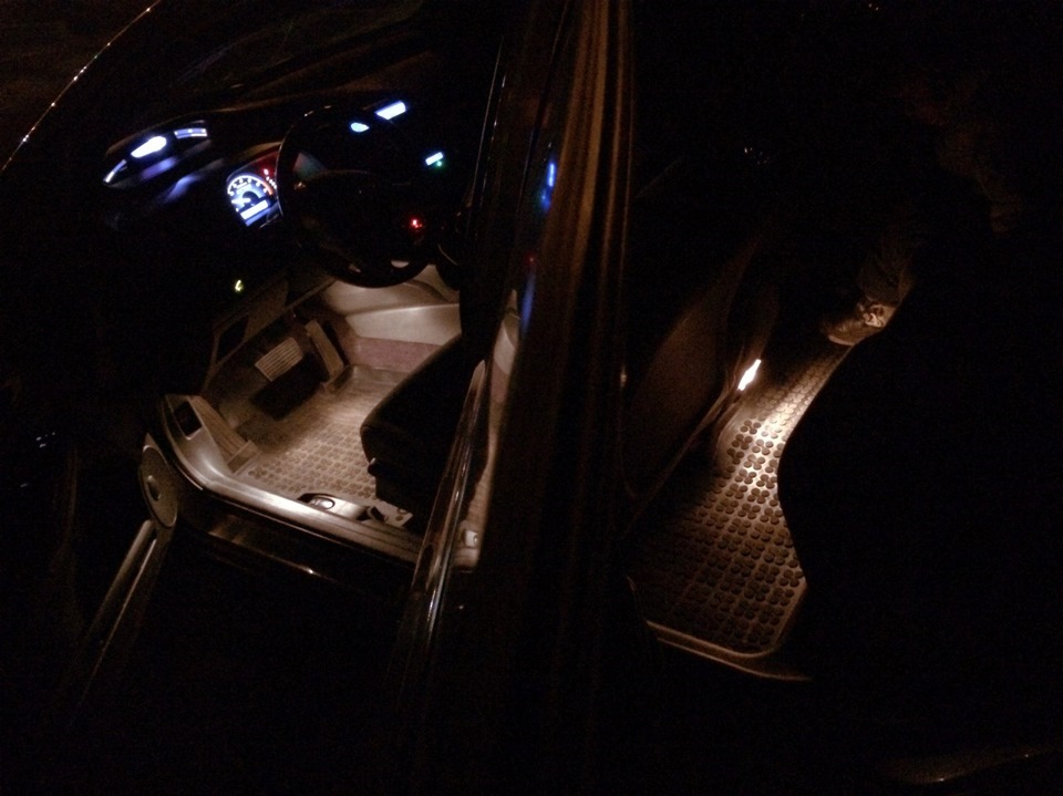

Продолжаю тягать провода по салону. Долго думал как и где подсветить задний ряд. Сначала думал в двери с двух сторон, установить угловые плафоны. Т.е. один плафон и на подсветку двери и салона, но из-за дороговизны не стал изменять деталям от ВАЗа)))
Итого врезал один плафон на задний ряд. Расположил его в центральный тунель, который под подлокотником.
Все легко.

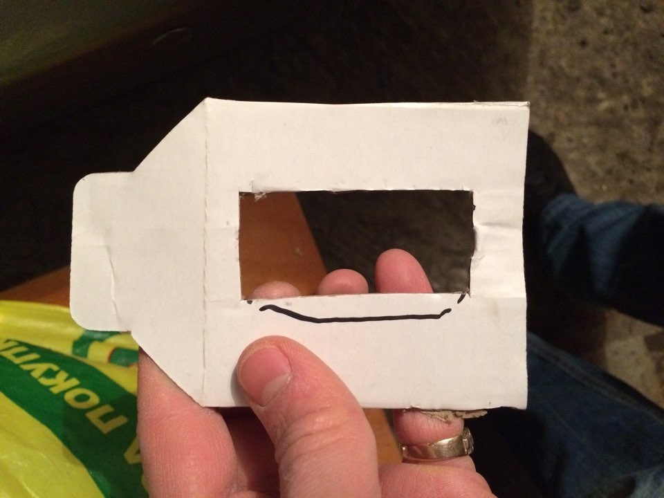

1. Берём картон и делаем лекало, перемеряем плафон.
2. Рисуем как через трафарет, место где он будет располагаться
3. Снимаем пластик и смотрим, что бы не мешалось ничего (пластиковую накладку смело тянем — она не поломается). Вырезаем отверстие.
4. Вставляем плафон, подсоединяем (провод проложил под центральную панель и подсоединил в провод от подсветки переднего ряда) и радуемся.

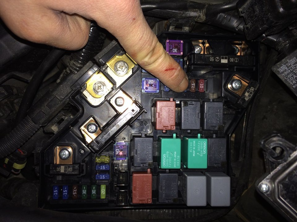

Ещё пару фото, где находится предохранитель подсветки салона. Иногда из-за спешки или кривых рук все тухнет)))) Так и я подключая провода замкнул и полез менять предохранитель. Он под номером 22, на 7,5 ампер в блоке предохранителей под капотом. Запасной предохранитель под крышкой, там же где и распиновка предохранителей.

Розетку все не сделаю, купил уже все пол года валяется. Хорошая идея, я бы тусклее сделал. Мож плафон на половину закрасить чтоб в вер не рассеивало
в плафон можно на половину фольгу засунуть, но реально светит умерено. Видишь что плафон и светит, но в глаза не давит.
