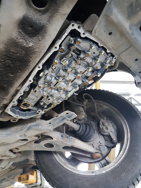

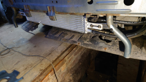

Ребята подскажите плиз)-что и как нужно для корректной работы моего вариатора. Говорят нужно чистить радиатор который вечно в грязи. Масло менять при каком пробеге?!вообщем бывалые советы нужны!подскажите лансероводы))!

если ланс выпущен после 11 года то радиатора вариатора может и не быть
каждые 30000тык меняю масло в коробке!лью оригинал митсубиши!радиатор чищу по мере загрязнения!менял на днях масло пробежал 32тысячи сняли поддон а там чистота на магнитах!работник сервиса по коробкам говорит я таких чистых магнитов не разу не встречал за время работы)))короче мужики ахнули)))
