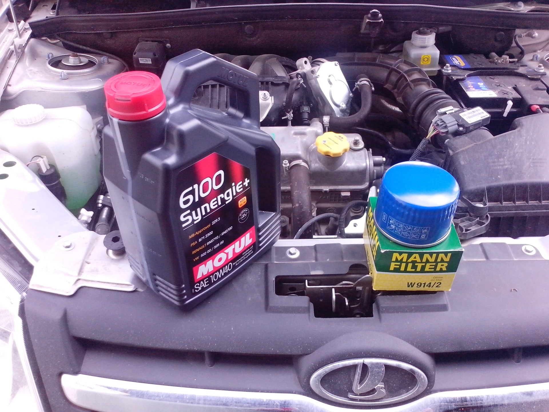

Масло Motul 6100 Synergie+ 10w-40, фильтр MANN W914/2.

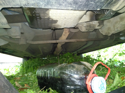

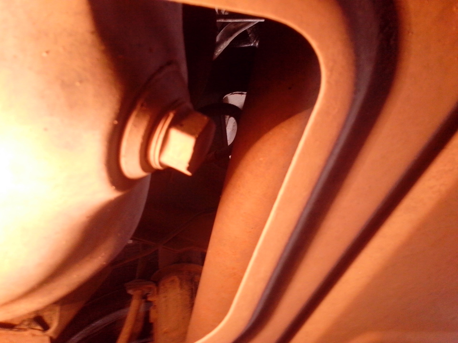

Морально настроился к проблемам со сливным болтом, у многих он под внутренний шестигранник и пишут что хрен выкрутишь! У меня оказался обычный под ключ на 17.
Затянут был туго, но выкрутился без последствий для себя и картера.

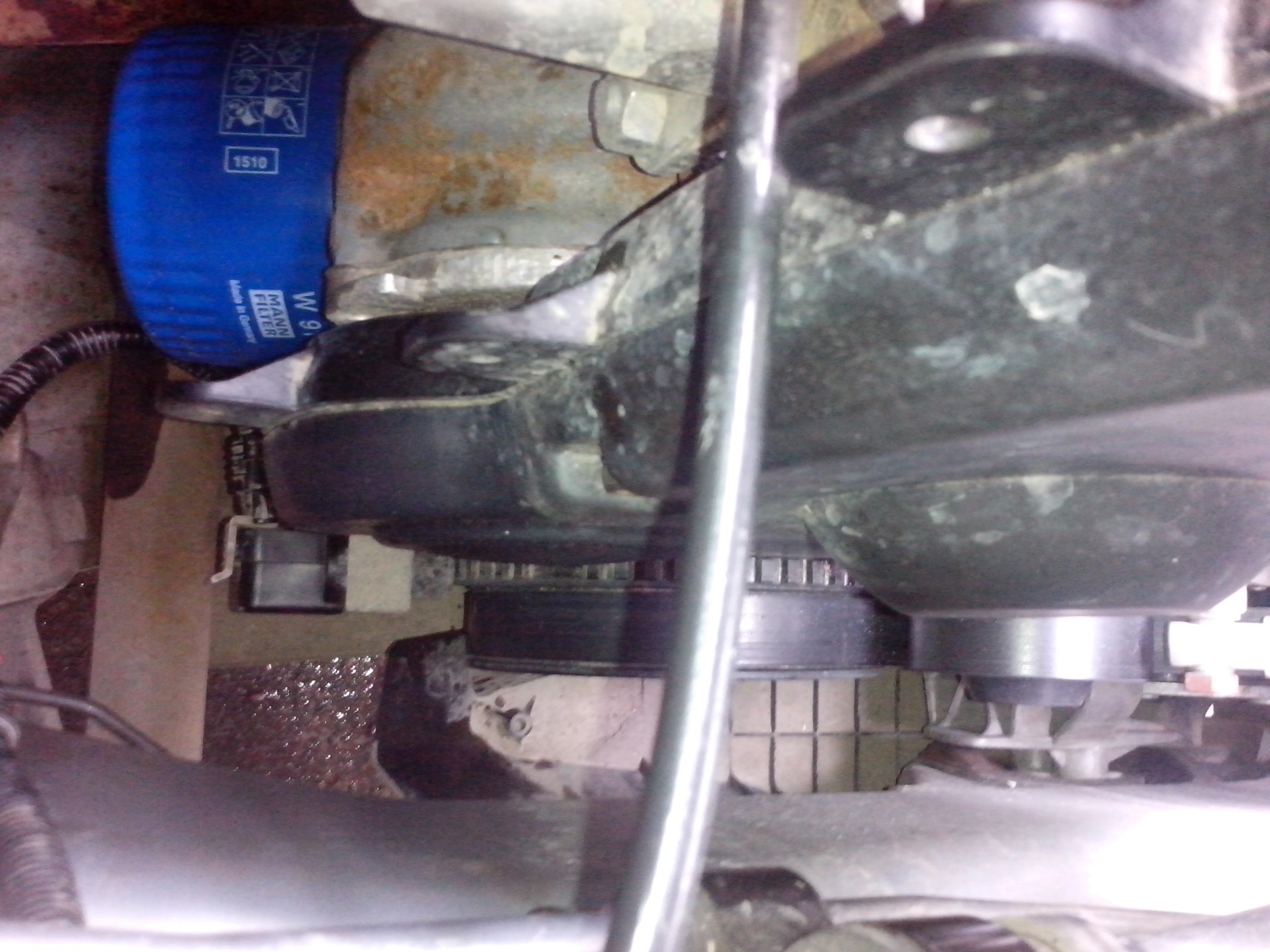

С фильтром пришлось повозиться, затянули блин на совесть, по местным рекомендациям пробил отверткой и открутил.
Масла залил ровно три литра, получилось чуть ниже отметки max.

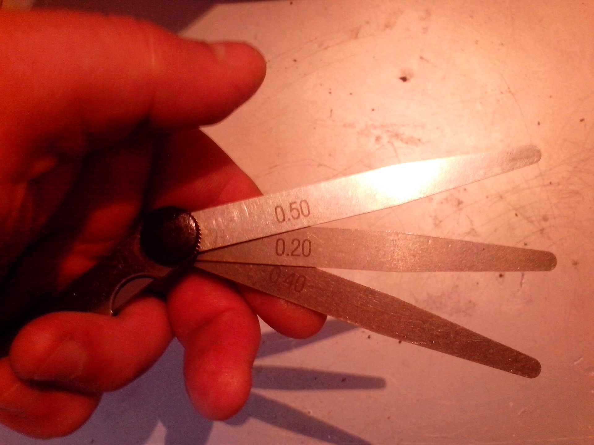

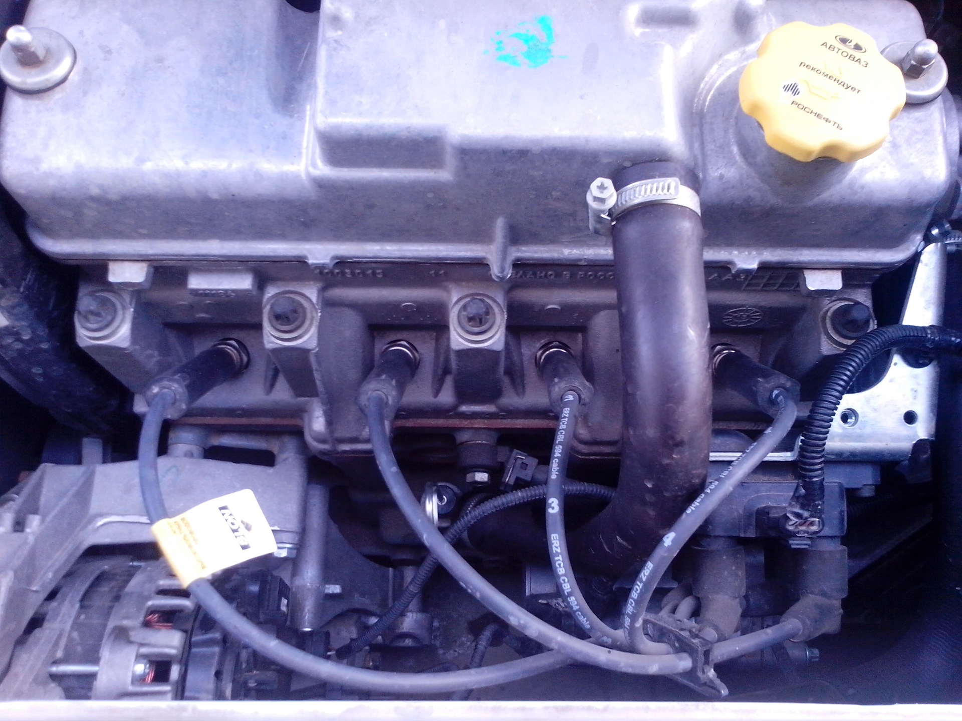

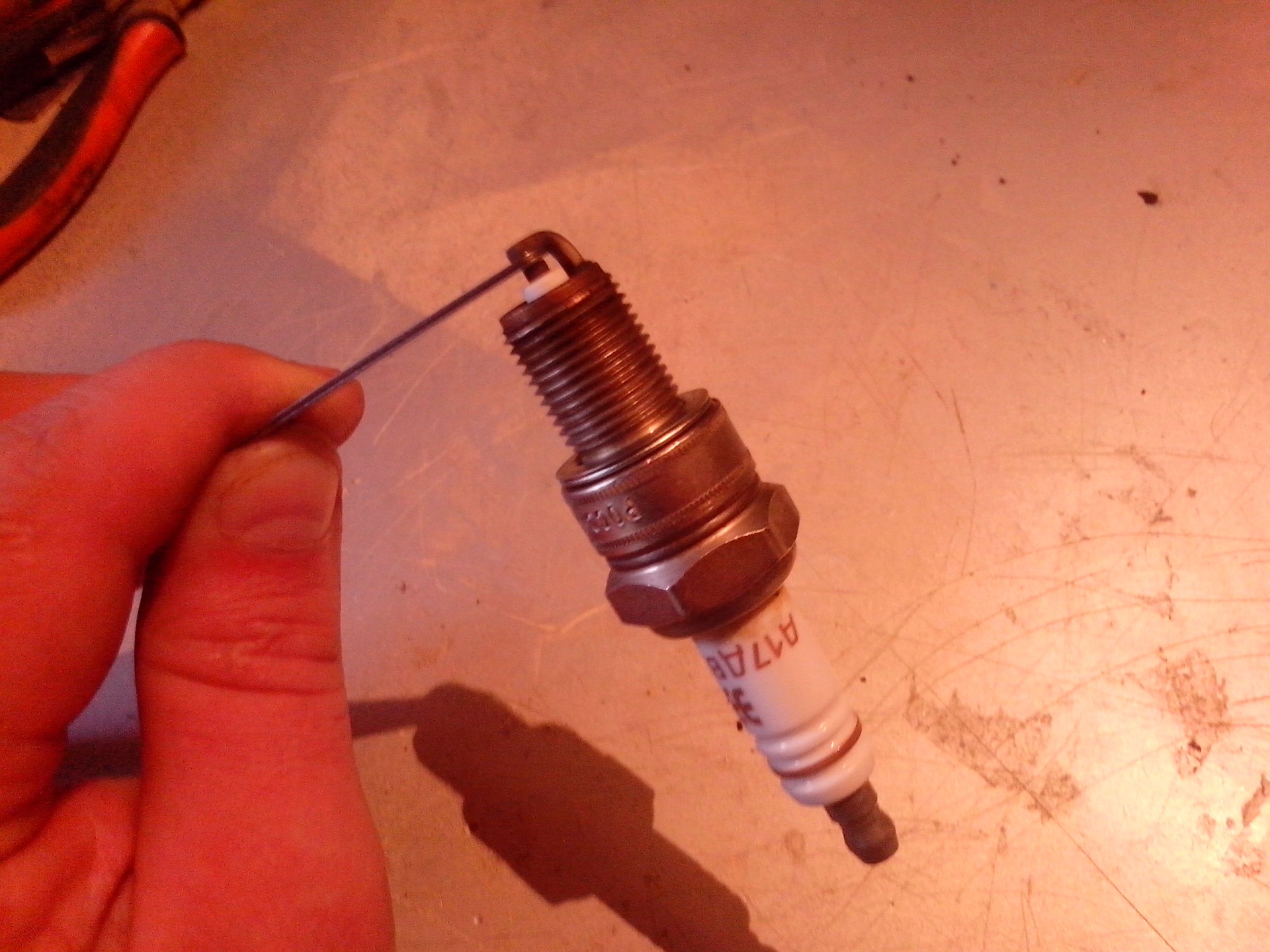

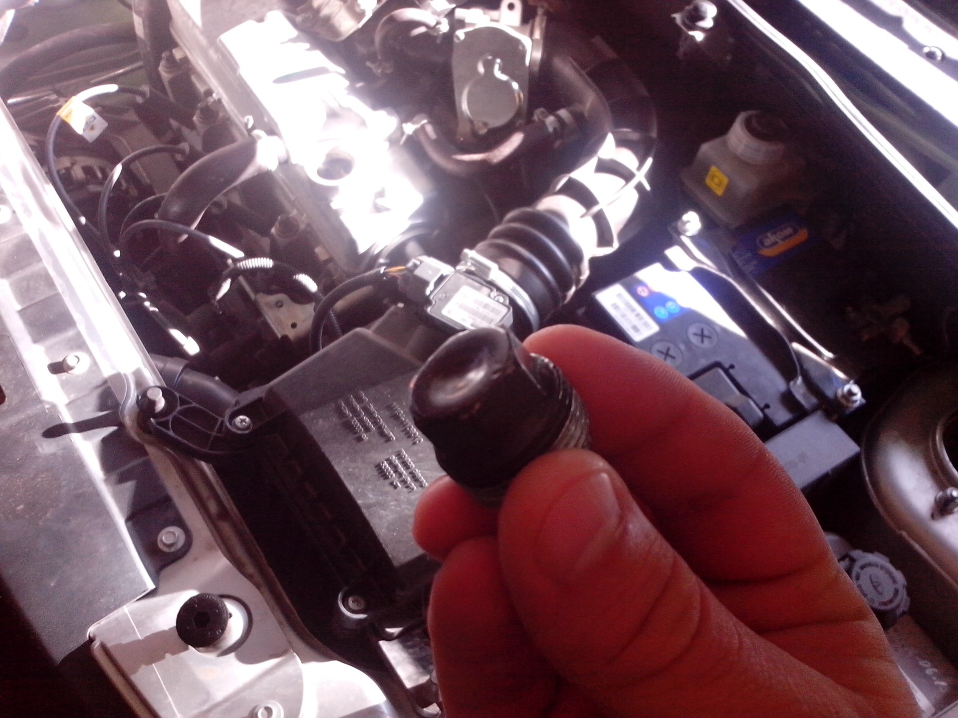

Попутно глянул на состояние свечей, заодно проверил и выровнял зазоры.
Открутились очень легко, по ощущениям ка будто недотянуты, это учитывая то, что я не любитель тянуть до талого.
Все свечи оказались чистыми и сухими, по зазорам был небольшой разнобой, но не критичный, немного подравнял, теперь везде 1.1 мм.

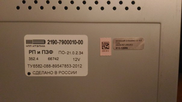

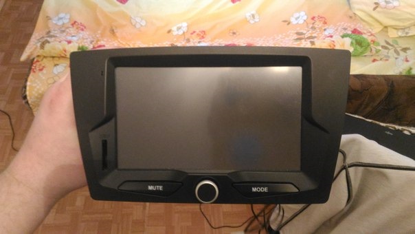

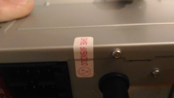

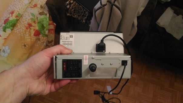

Вчера на Авито попалось объявление о продаже ММС по адекватной цене, правда в Питере… но не беда, у меня как раз друг там! Созвонился с продавцом, пообщался, оказался отличный парень, пообещал на сутки придержать ММСишку. Сегодня пока занимался машиной, позвонил друг, сказал что встретился с продавцом и забрал ММС! Тщательно проверил, все сказанное Иваном (так зовут продавца) подтвердилось. На машине стояла не долго, состояние идеальное, ни коцок, ни царапок, не шилась, не вскрывалась. Звучит чисто, радио играет, флехи читает. Сенсор, кнопки, крутилка, все в идеале. И версия ПО то что надо!
Фото от друга:
Сцу кипятком! :DDD
В придачу Иван отдал штатные колонки и USB, цена за все 5000 р.
Правда центральную консоль придется докупить отдельно…
