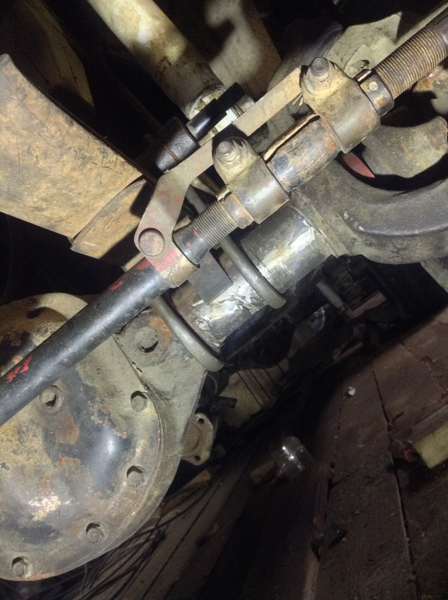

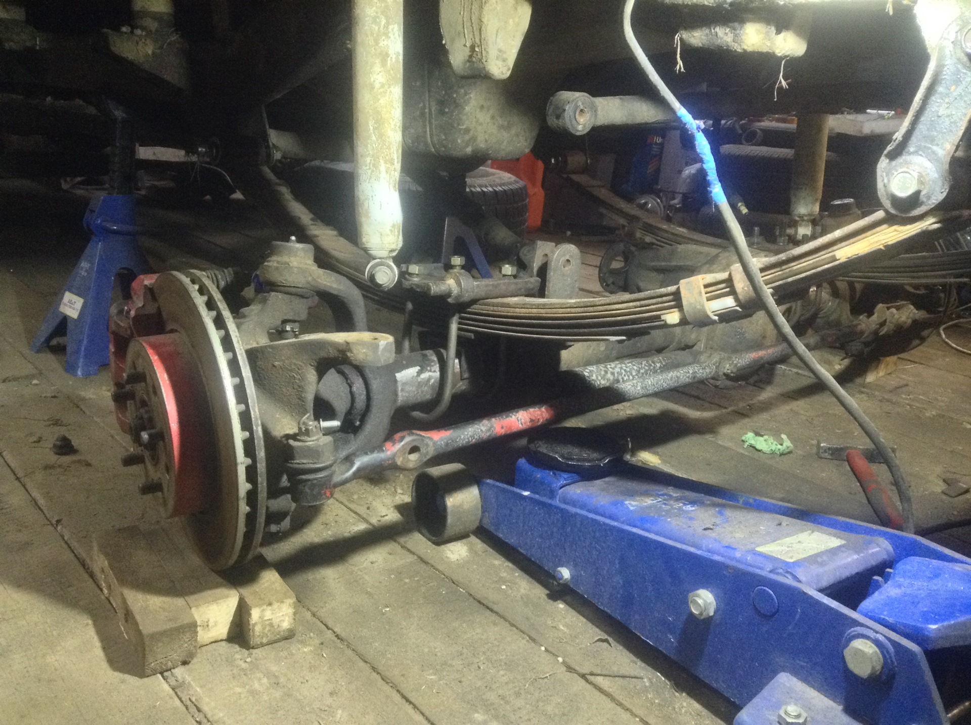

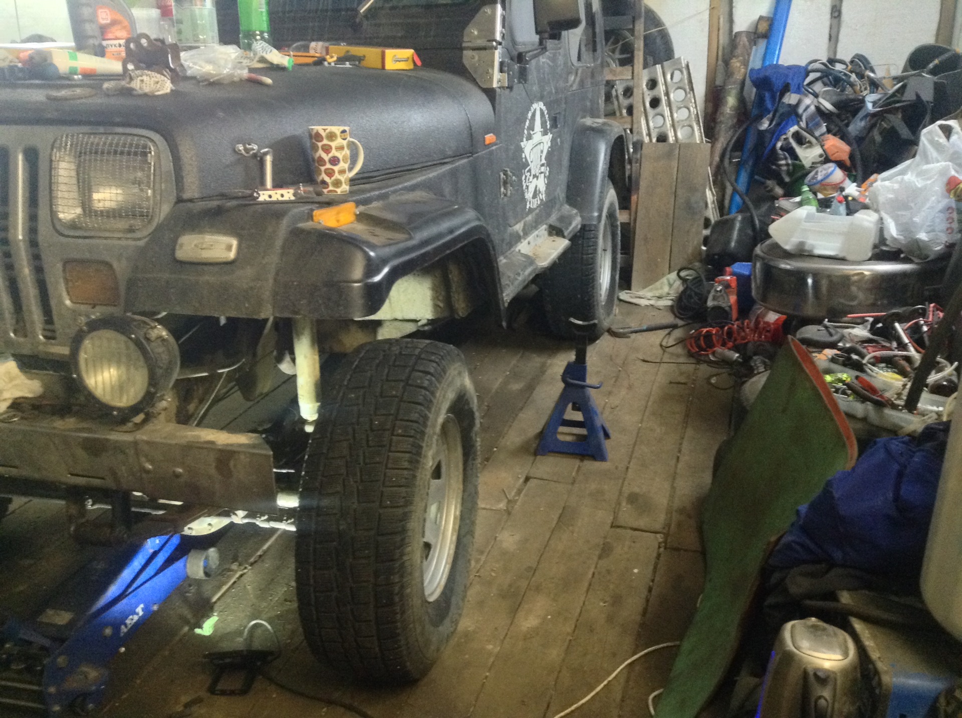

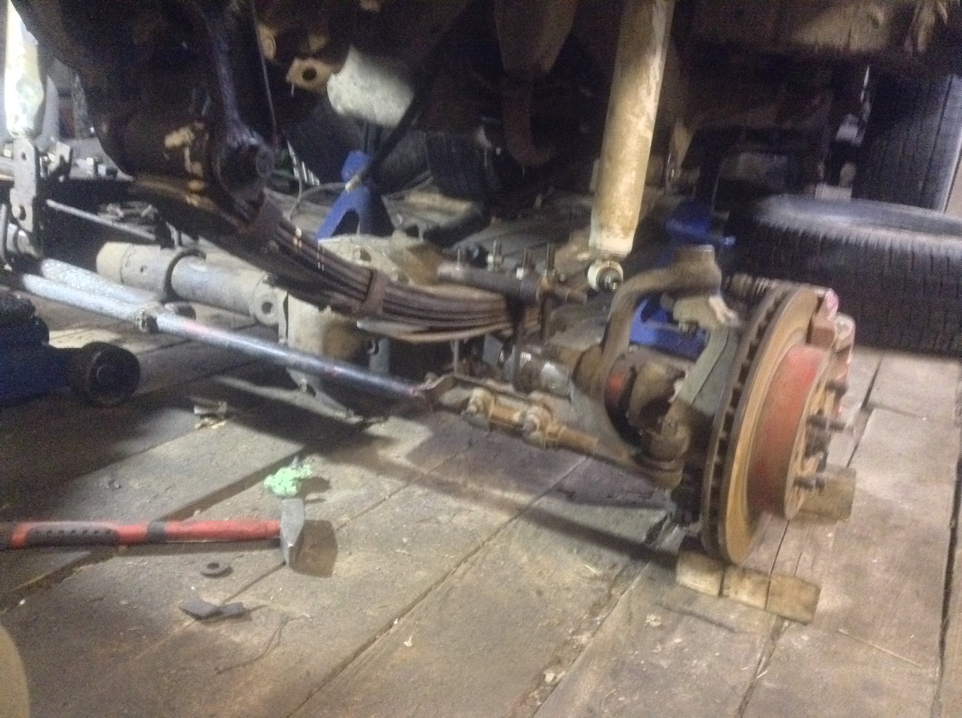

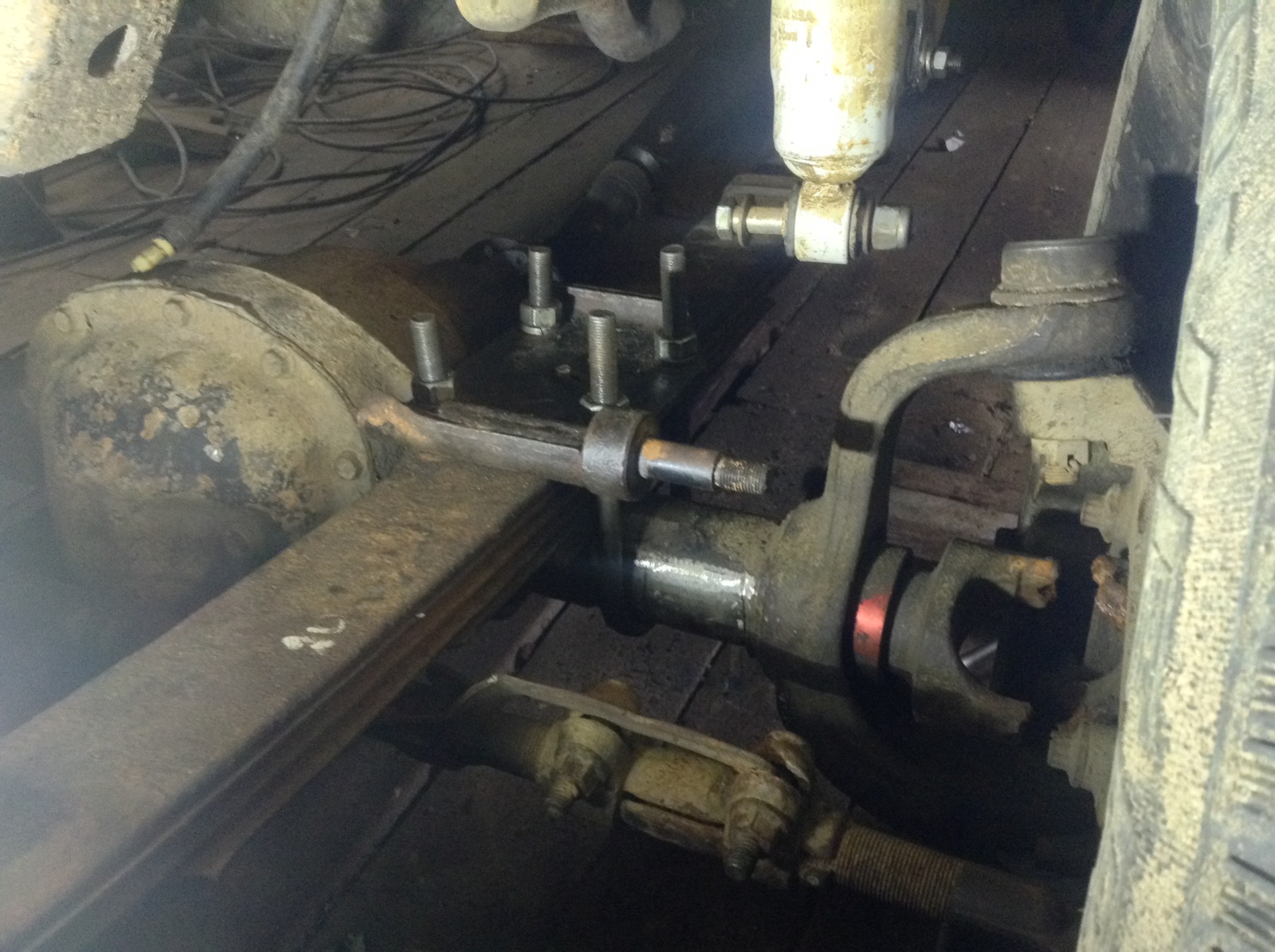

подкатили мост так как он должен стоять под рессорами… ничего не обваривали, и нарисовалась проблемка… получается очень высоко, рессоры далеко не сток…
я прям и не знаю что теперь делать… или искать реально сток или тулить что нить уазовское…

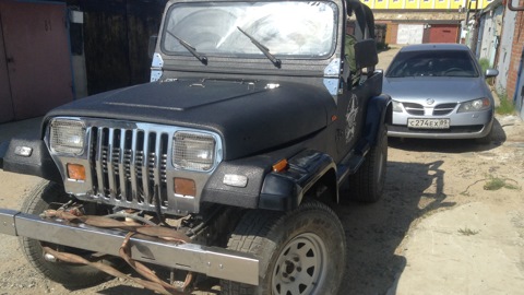

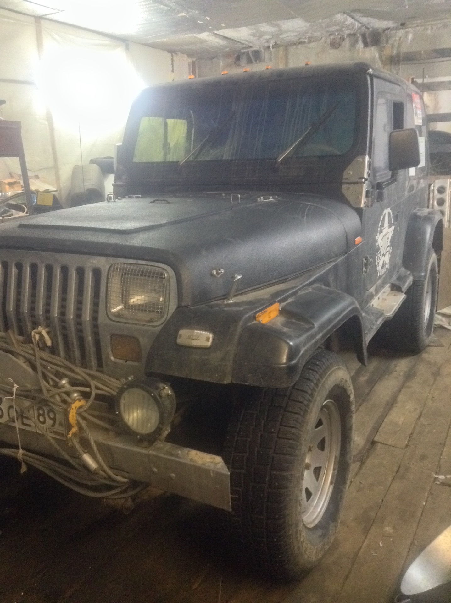

так было до изменений

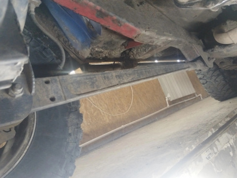

так получилось после
тут и 38 колеса поместяца…
оставлять так не хочу, уж очень не красиво смотрится.
просто фото в процессе работ…

Сорри. Помоему наоборот.Рессора стоит под мостом…
у тебя кулаки от WJ что ли?как теперь с тягами будешь поступать.просто у меня с родными кулаками все ок было.
да с WJ, посмотрим, межколесная то нормально стоит не мешается вообще, а вот под рулевую будем скорее всего на кулаке конус переточим "вверх ногами" и под ГАЗель. развертка припасена на всякий случай, надо только конуса промерить.
