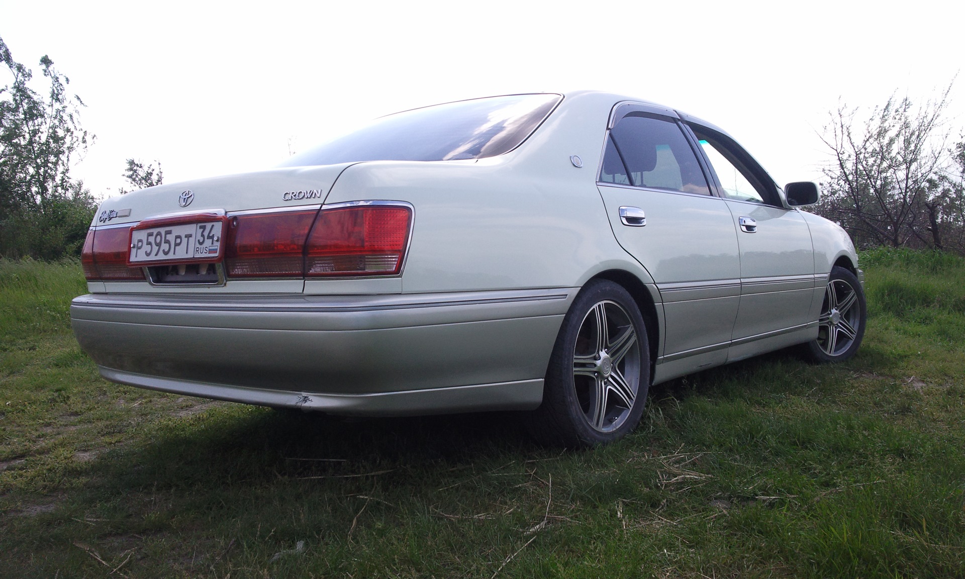

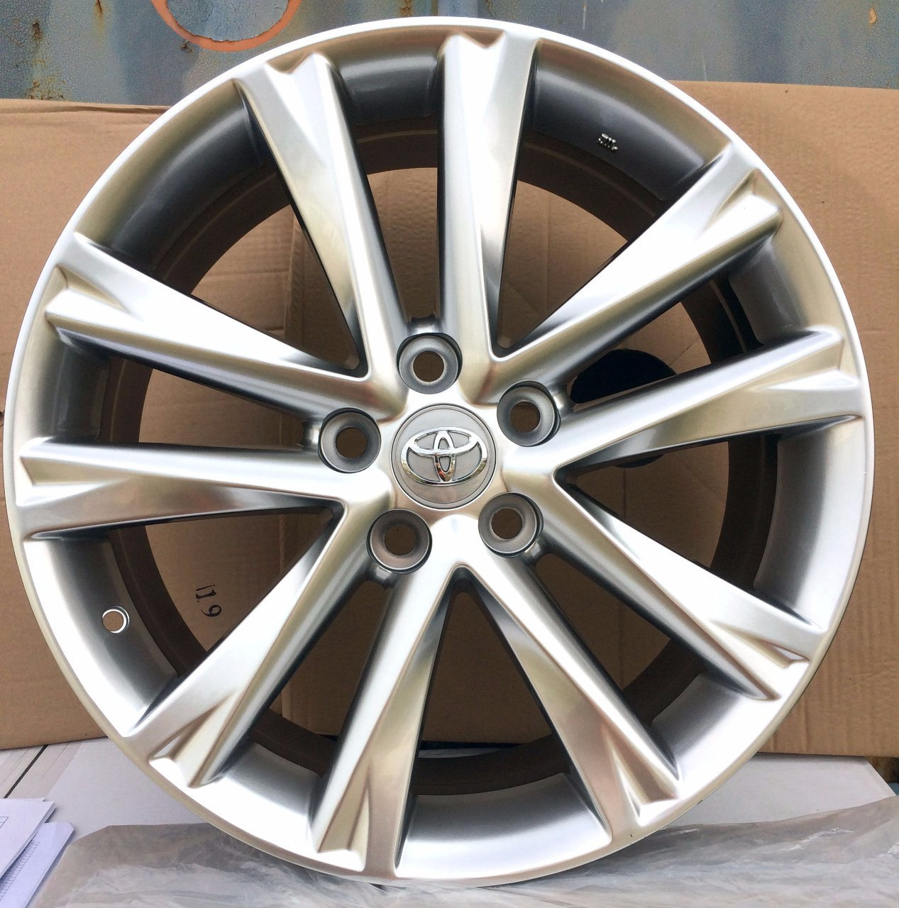

Задумываюсь о смене дисков, на нынешних пара немного гнута (видно на балансировке, вибрации вроде не было) сейчас на зиму имеем вот это.
Ну вот, обновился оригиналами на лето, нравиться, не пожалел!..
Собственно видуха…

Очень идёт ему родное атлетовское литьё на 16 и на 17.
Оригиналы клевые, но они не из его эпохи. Смотрится странно
все пойдет, но 38 не вылезет?
Пойдёт и 38й, если радиус шины не увеличивать. У меня стояли r19 8,5/9,5 jj et38. 235/245 //35. Все ништяк было.
Сейчас у меня зима 215/55/17, лето соответственно 225/50/17, по визуальному калькулятору последние (диаметр) на 12мм ниже (клиренс на 6мм ниже).
Первый вариант прям нравиться, но 35 вылет, как понимаю на от моего нынешнего (42) на 7мм наружу? 38 вылет значит встанет по феншую…
Если диски шириной 7 или даже 8 то 35-ый вылет всё равно не вынесет колёса за арку.

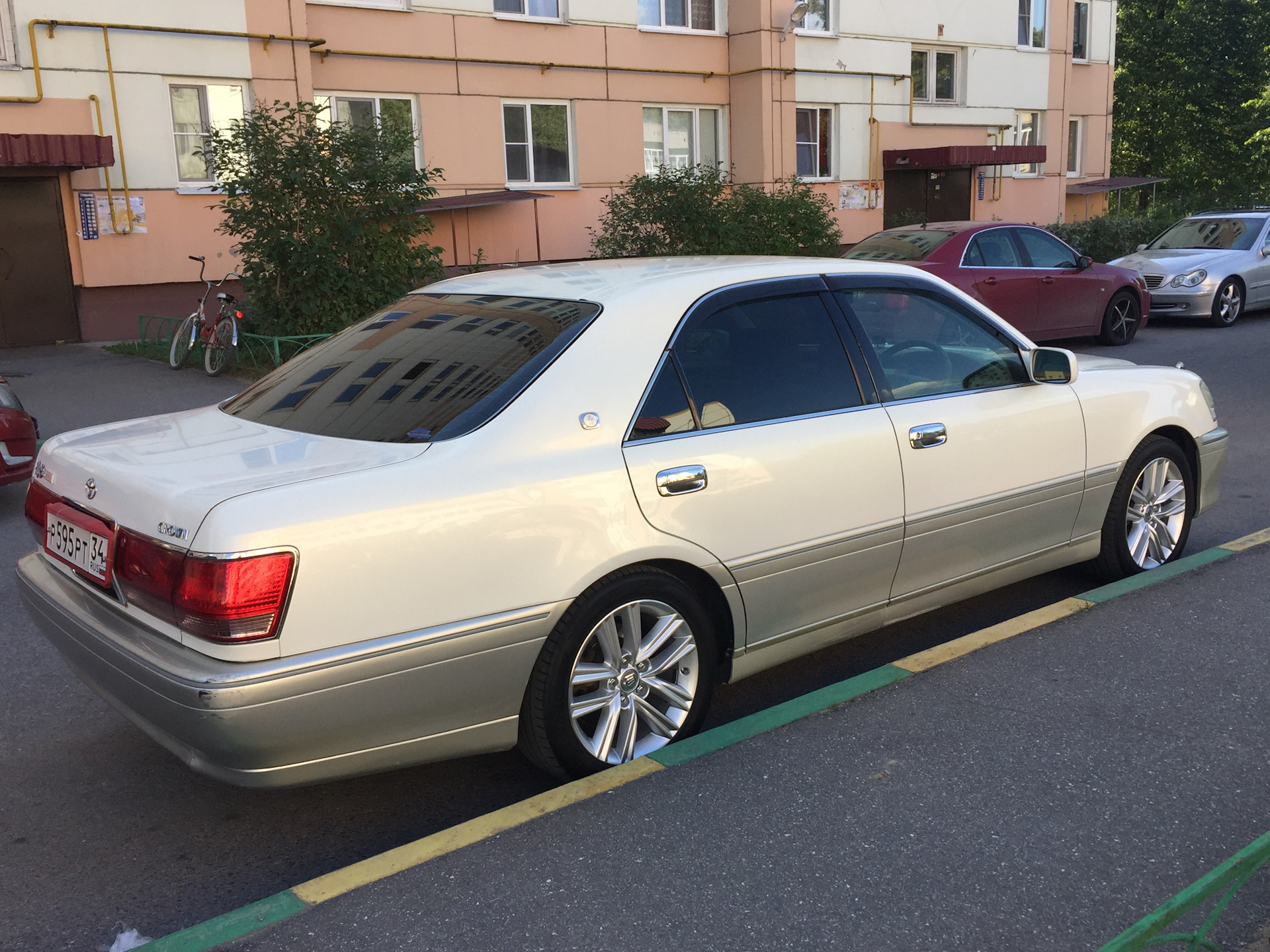

Заводской размер 215/50 r17. С этим размером можно увеличить вылет до 35-ого. Какая ширина диска?
7 дюймов
На этой ширине с 35-м вылетом нормально встанет. На 3-4мм глубже чем у меня. Самое то, что нужно.
Не глубже в арку, 35 наоборот наружу получается на 3-4 мм.
Боюсь как бы не цепляло за арку, при вывороте, или на хороших кочках долбить будет в крыло.
Посмотрел ща твои, у тебя 38 вылет, и получилось почти, можно сказать даже вровень по кузову.
На тех, которые стоят сейчас ( 225/50 r17 7,5jj ) у меня выступ наружу больше чем у тебя. Кроме вылета есть ширина и она на 0,5 дюйма больше, т.е в каждую сторону по 0,25 дюйма( 6,35мм) шире. Минус разница в вылете 3мм. Получается, что у тебя диск встанет глубже на 3,35мм. Должно быть в самый раз.

1й вариант нормально, только резину 215/50 г17. У меня лето ет38 ширина 7,5; 225/50 г17. стоят красиво, но на вывороте на кочке задевает арку крыла.
215/55/17 наоборот больше по высоте, чем 225. Для 215 поставил проставку на 8мм, теперь не цепляет при вывороте на кочке (про передние говорим).
