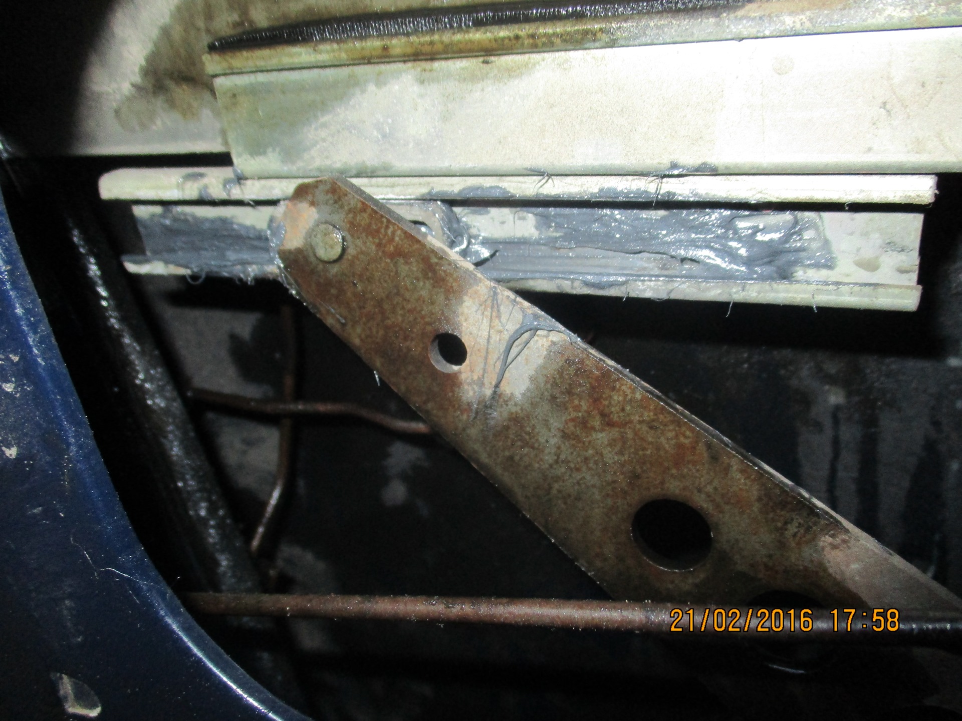

— Еще был сломан корпус воздушного фильтра, кусок выдран…сразу припаял местами паяльником, а потом обмазал место пайки эпоксидкой и посадил на стекловолокно в пару слоев… сохнет до сих пор, наверное прохладно…

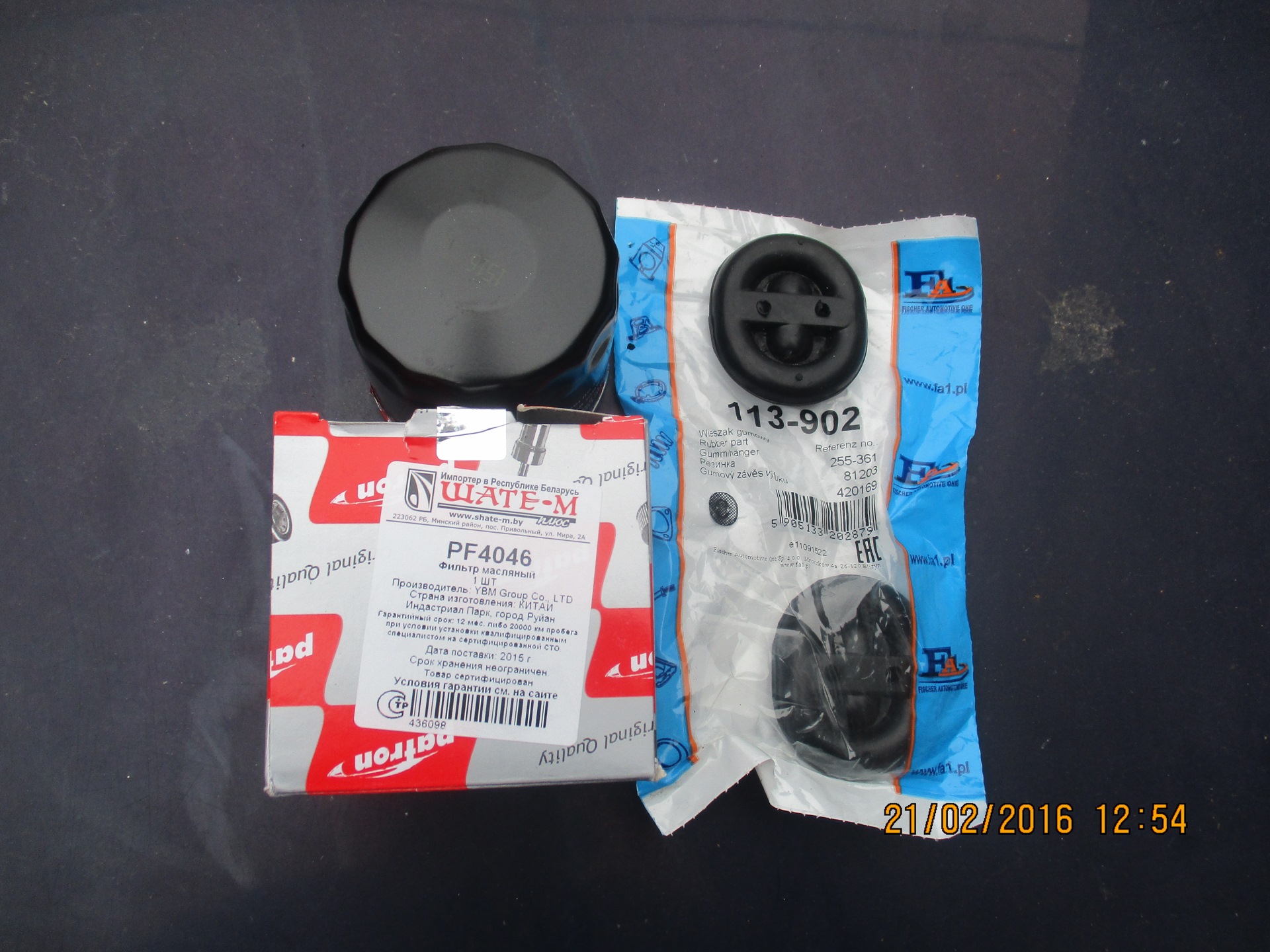

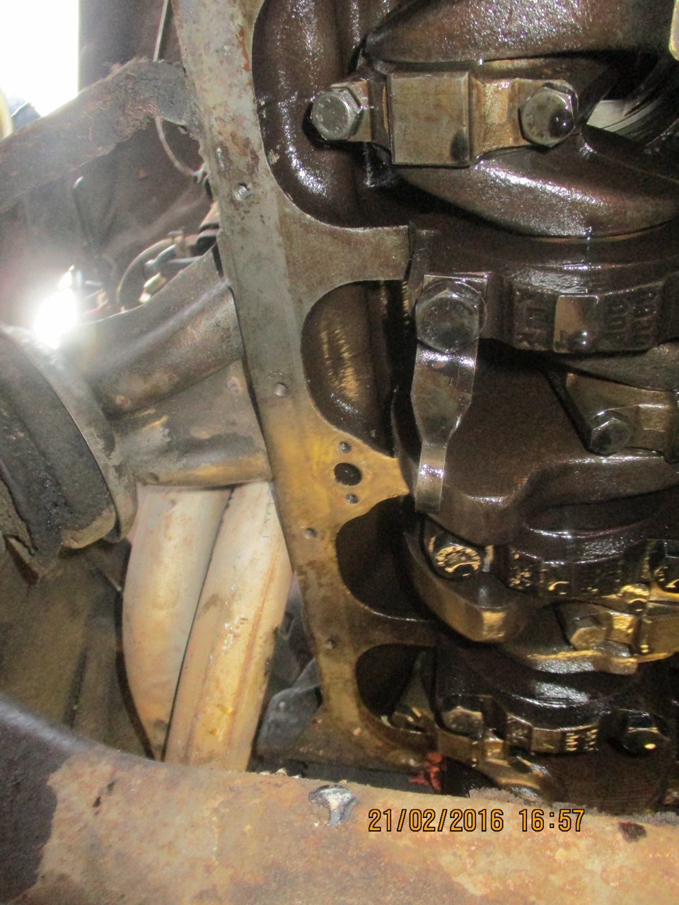

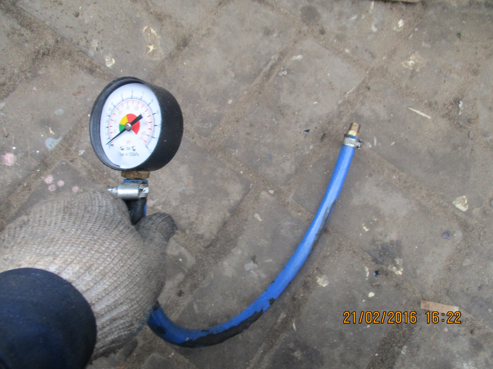

— ну пока я отвлекался, мне пришла идея … а что если поставить новый фильтр? МОЖЕТ ЭТОТ уже того, метнулся в магазинчик, прикупил фильтр, заодно резиночки на глушак… налил маслицем, закрутил — как было все осталось… лампа горит-мигает…и тут мне в голову пришла идея…раз насос не может создать вакуум, чтоб засосать масло, значит возможно где то есть подсос воздуха… я когда снимал поддон, то тоже откручивал заборник, а прокладочку наверное не менял…возможно это и есть причина…ну что поддомкрачиваю машинку, сливаю масло, откручиваю поддон, снимаю заборник, вырезаю прокладочку…хорошенько обмазываю герметиком и ставлю на место… заказал на завтра новую прокладку поддона, так что тока завтра узнаю оно или нет…если лампа будет гореть, последнее что можно сделать, поменять масло на свежее… но что то мне кажется что не в этом дело…так же сделал приспособу из компрессорного пистолета.снял манометр, надел на шланг, а его на боченок подходящего диаметра, вкрутил вместо датчика давления, правда тока от руки ключом не подлезть, ну что по нулям…есть мысля еще купить механический манометр от маз-камаз там он точно должен показать давление…по резьбе подходит…если уж после всего этого не будет давления то скорее всего это критично заменой двигателя…так что завтра буду смотреть…всем удачи…

1. снимай маслоприёмную трубку, промывай, отдирай остатки поганого гермета, сетку тоже желательно промыть.
2. Снимай крышку маслонасоса, меняй на ней прокладку на тоненькую, либо на тонкий слой нормального герметика.
3. редукционный клапан лучше заменить на металлический шарик от подшипника, подобрав по диаметру либо, что самое идеальное, найти крышку от турбодизеля 2,3 — она чугуниевая и клапан там расчудесный. Но придется немного подмять поддон, иначе крышка не встанет.
4. После сборки нужно снять трамблер, взять длинную отвертку и проверить как крутятся шестерни маслонасоса. Они должны вращаться без особого усилия, но немного внатяг. После этого можно прогнать масло по системе при помощи, к примеру, дрели, в патрон которой зажать пруток с расплющенным под паз шестерни маслонасоса концом.

У знакомого тоже масло загорелось, оказалось крепление маслоприемника отошло от трубки самого маслоприемника
оу хорошо… у себя посмотрю…спс
c-a.d-cd.net/fca4a86s-960.jpg
вот на фото видно небольшое углубление трубка входит в крепление, она у него пропускала
ок…еще раз проверю трубку, посажу на нормальный герметик, пока все откручено…

1. Надо было без всяких разборок сразу нормальным механическим манометром измерить давление!
2. Таким слоем герметика мазать НЕЛЬЗЯ ! Большая его часть при затяжке вылезет и попадёт в приемный маслоканал! (Рыжий герметик применяют в высокотемпературных узлах, где нет нефтепродуктов, от воздействия масла он превращается в слизь и забивает каналы) !
3.Причиной отсутствия давления также может являться редукционный клапан по причине его износа, загрязнения или повреждения !
4.Ваш манометр не сможет показать корректное давление масла(потому как он для воздуха и изготовлен и собран в Китае!
5.Масляный фильтр на фото это дешёвый Китай, советую заменить на нормальный, таких фирм как(MAHLE, MAN, KS, BOSCH)

прет. на ум сразу же насос приходит в первую очередь, а разобрал ведь не зря, клапан ты видел сам…на счет механического манометра полностью согласен, не было возможности купить…спасибо за нужные и полезные доводы! буду стараться сделать все по нормальному…
