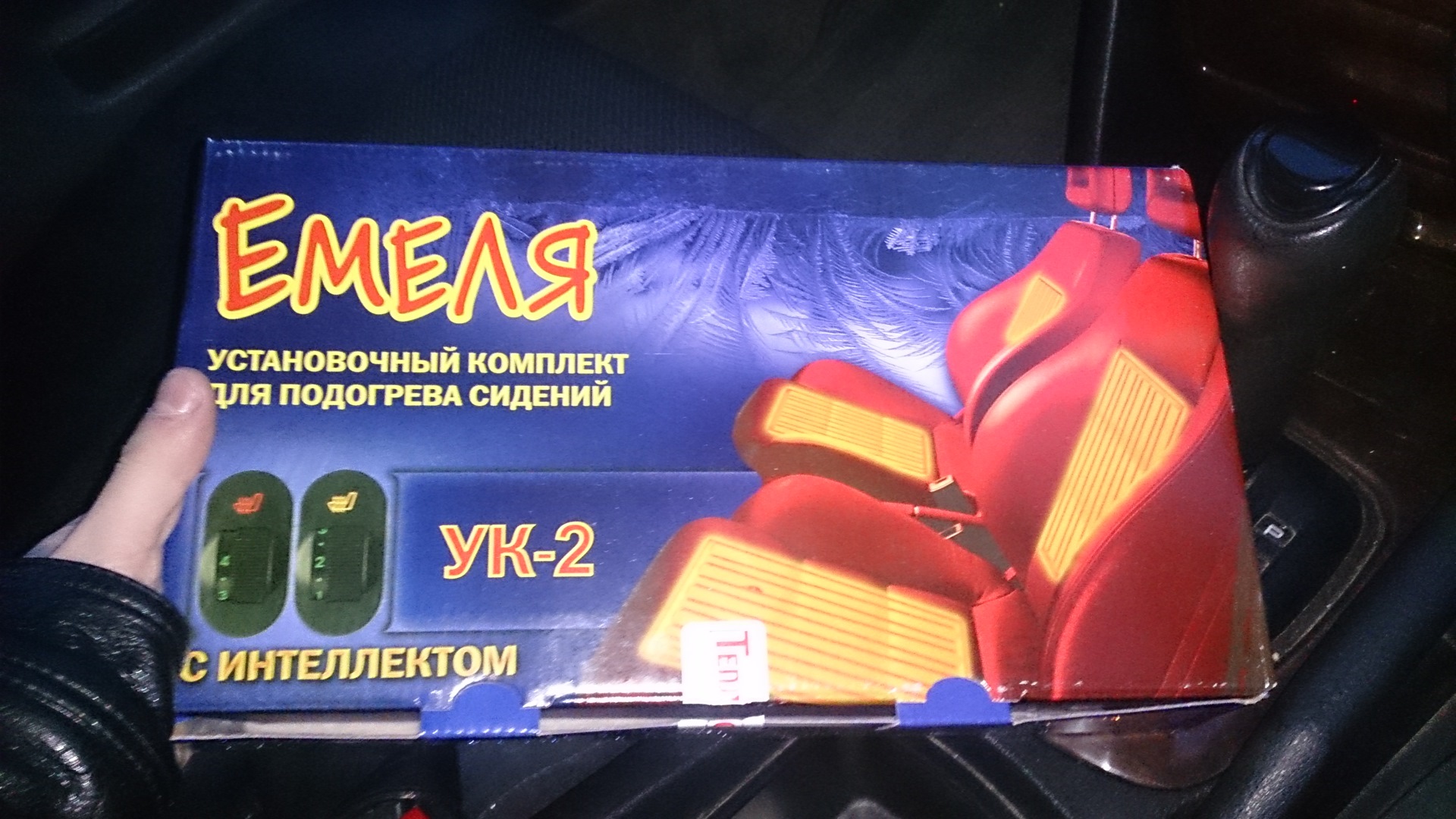

Наконец то я добрался до компьютера и нашел время написать как я ставил попогреи.
Все по порядку: конечно первым делом снимаем сидения и заносим их в квартиру(в моем случае) и начинаем их разбирать!
Много букав писать не буду в общем смотрим фото, их не так много потому что делал один и фоткать особо времени не было!
Делаем все тоже самое со вторым сиденьем и идем ставить сиденья обратно в авто. Перед установкой прокидываем провода и наслаждаемся теплыми сидухами в холодную погоду))))

Интеллектуальный Емеля? ))
Так точно)))) Только из за этого интеллекта приходится идти и включать его утром когда с автозапуска заводишь!
а то что клеитца на седушки, нагревательный элемент, с чего состоит? за пару раз непереломаетца, или там провод?
дешевых аналогов на неделю не хватало, а емелька многими опробован, и по надежности от оригинала не отличим. Там провод из специального материала.

На тряпичной основе закреплен провод волнообразно(обещают что не переломится), и нанесены клейкие ленты шириной примерно 7см за счет их приклеиваешь к сидухе. Ну пока 2 месяца полет нормальный, пользуюсь практически каждый день!

Полет нормас, очень нравится! Вот только надо перепаивать сами клавиши что бы от автозапуска емеля тож срабатывал!

по теплу скажу так- когда крутилку прокручиваешь например сразу на 3 положение индикатор красным начинает моргать типа максимальный обогрев, через некоторое время индикатор загорается желтым типа равномерный обогрев и через примерно 40 минут загорается зеленым это значит нагрел! Не знаю кому как но я больше чем на 2 не ставлю потому как задница аж горит через 20-25 минут!
