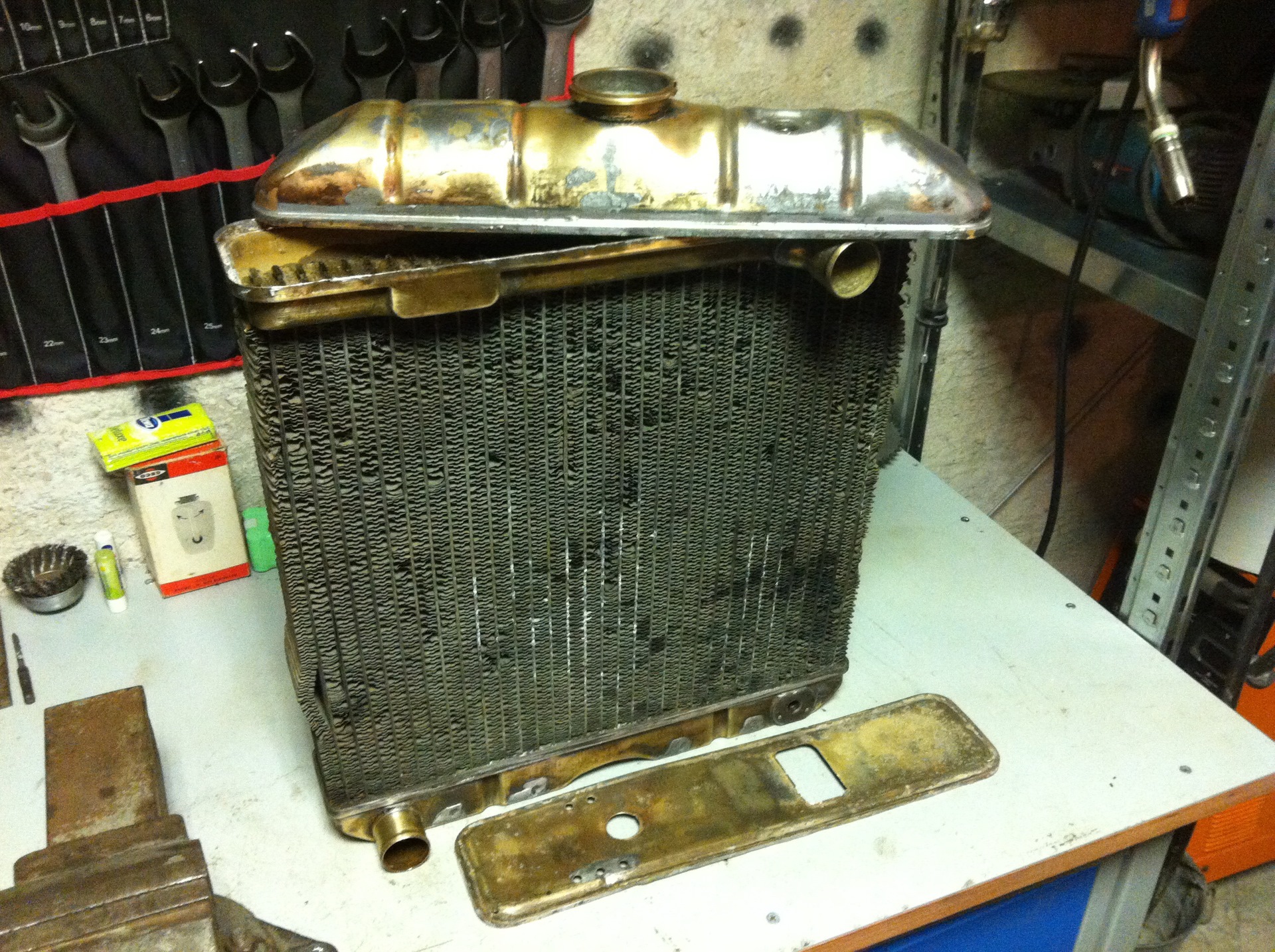

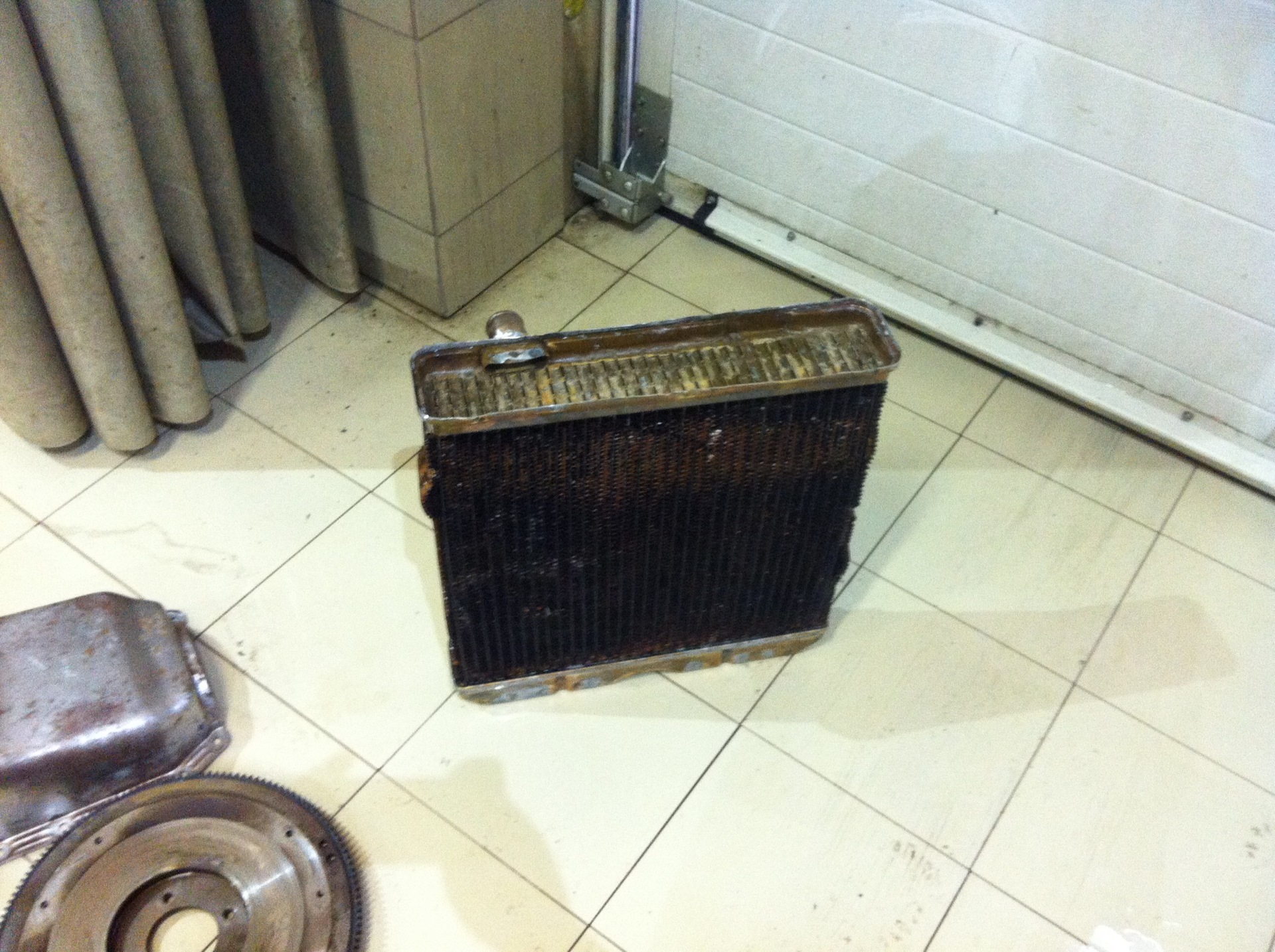

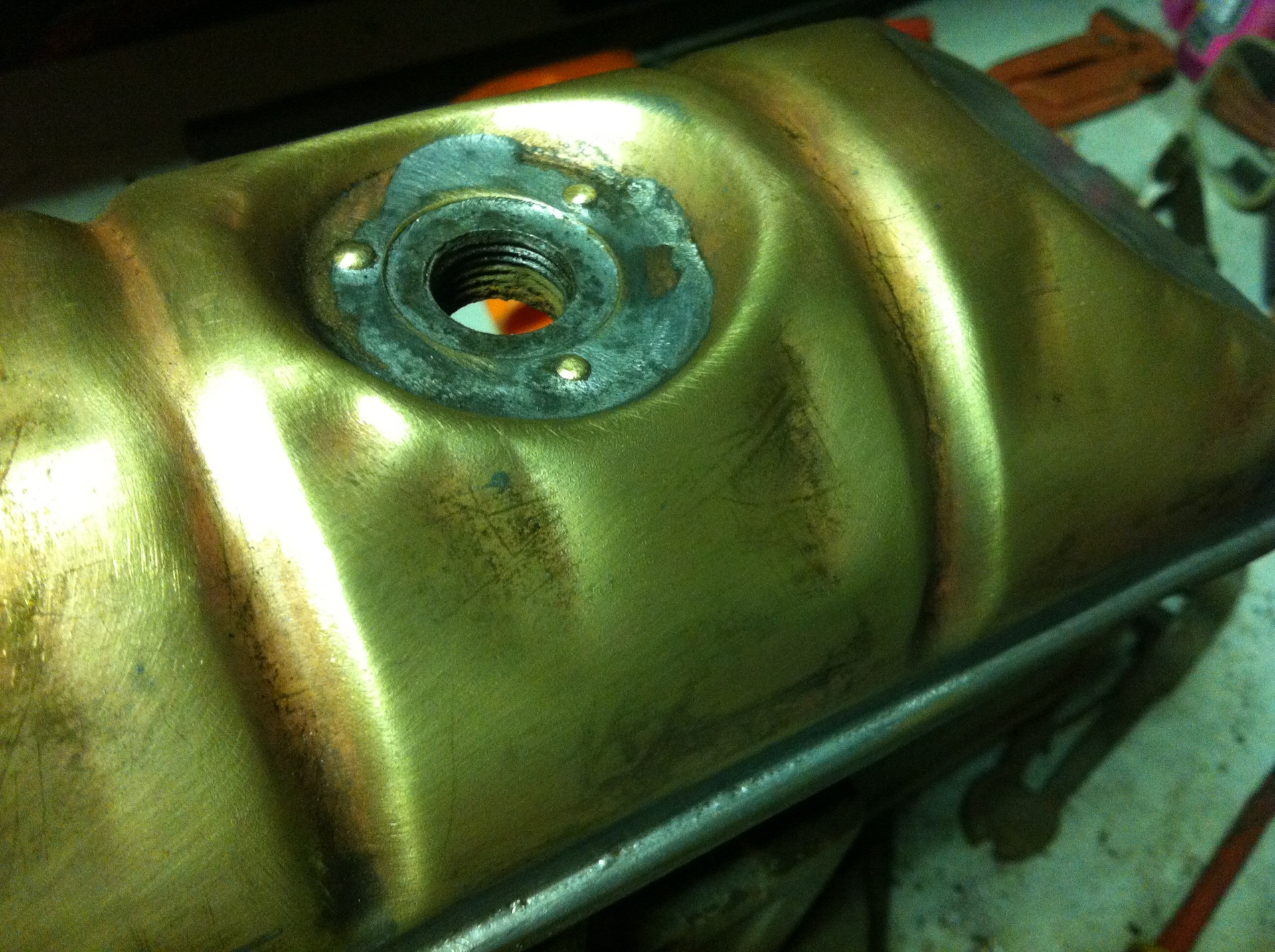

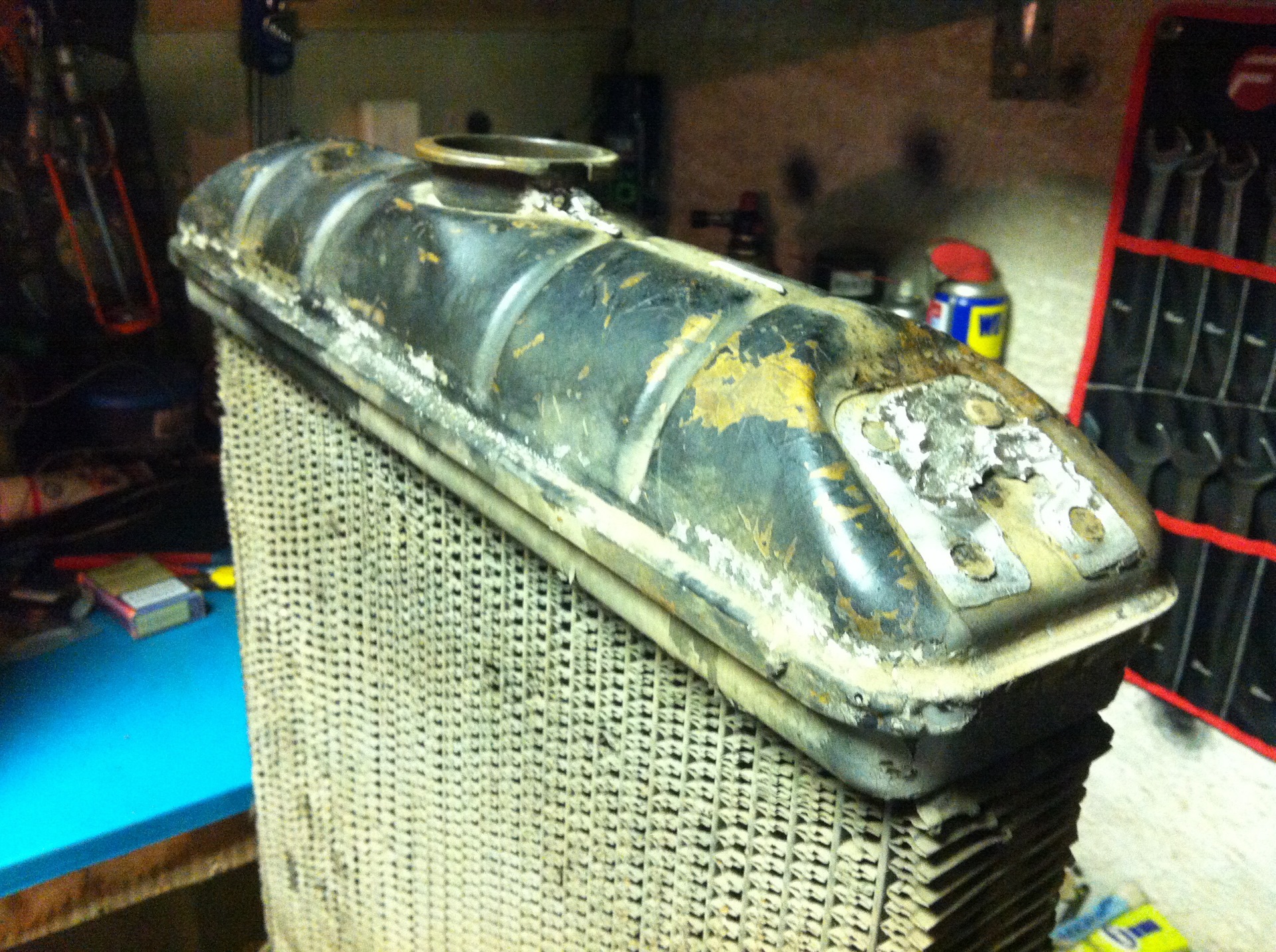

Процесс работы с радиатором перешёл на новый этап: распайка, очистка и ревизия трубок.

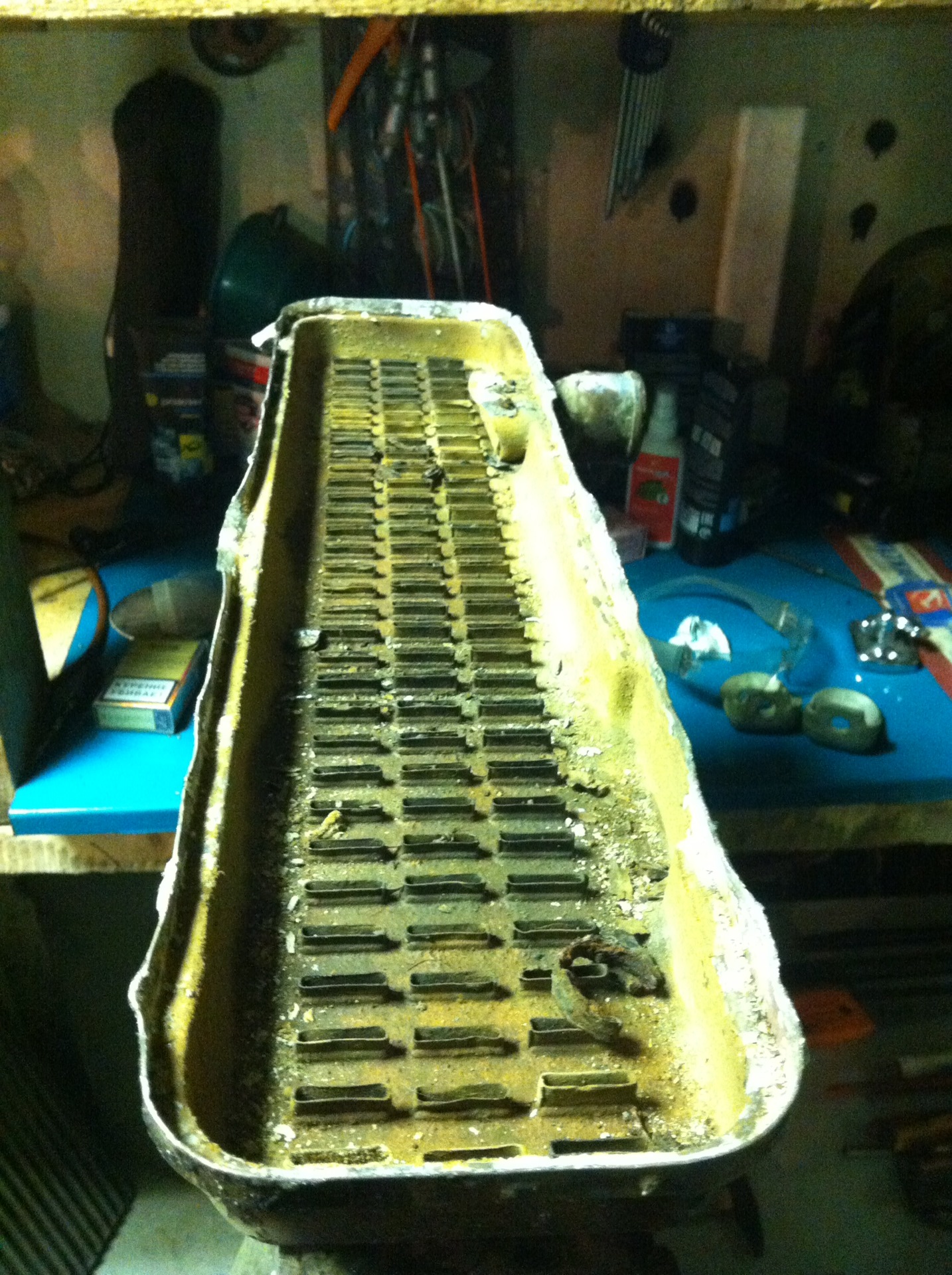

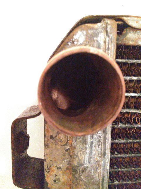

Для распайки использую высокопроизводительные пропановые горелки.очистка корпуса механически с помощью УШМ. Прочистка трубок происходила специально подготовленной упругой пластиковой лентой.

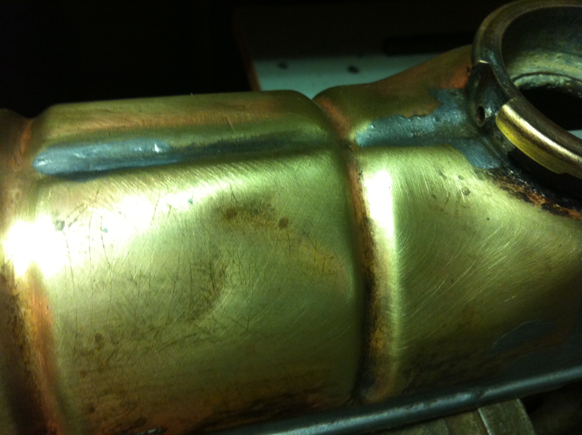

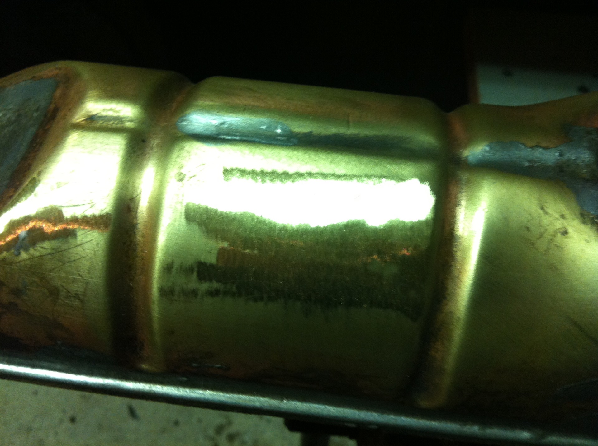

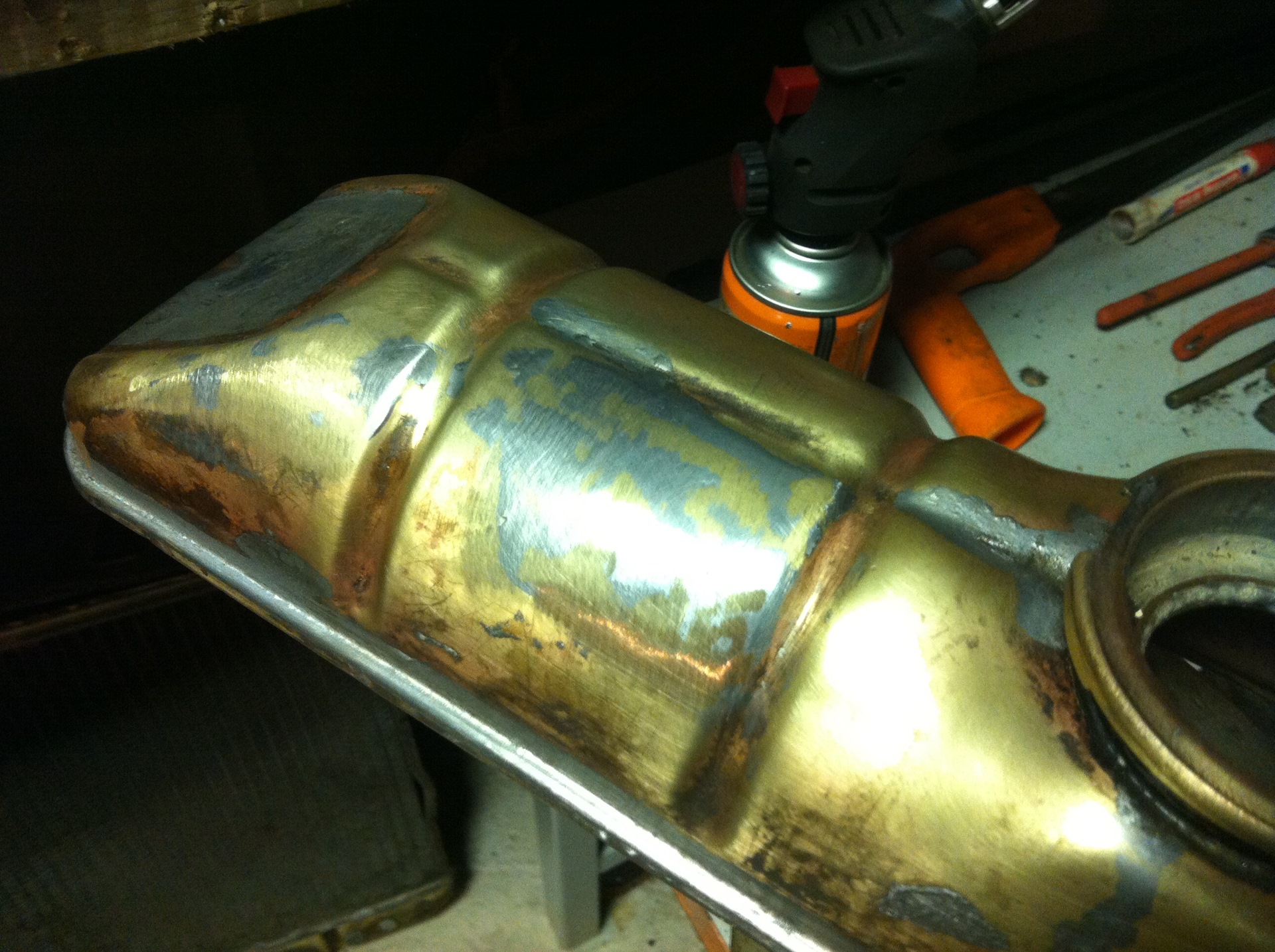

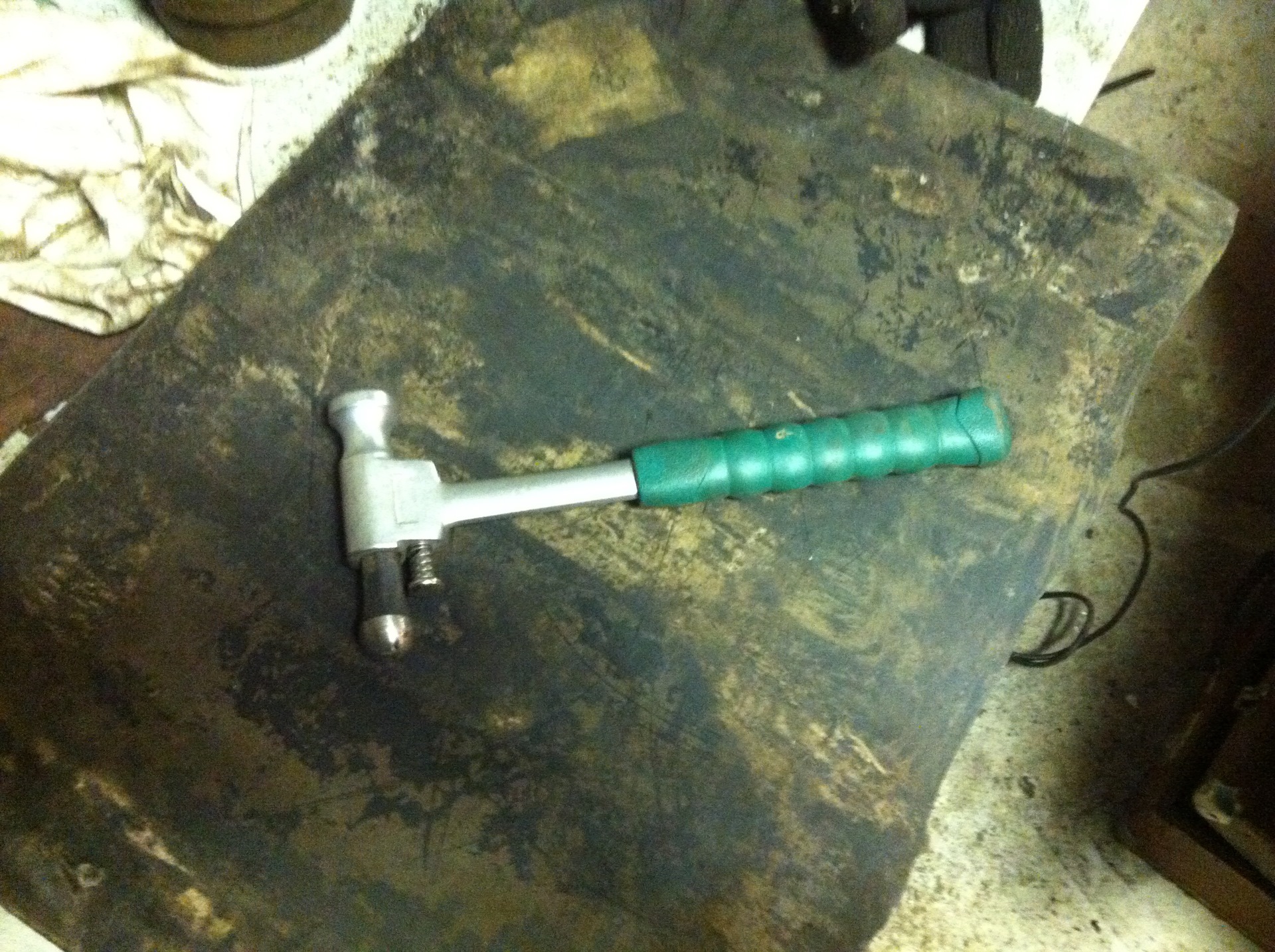

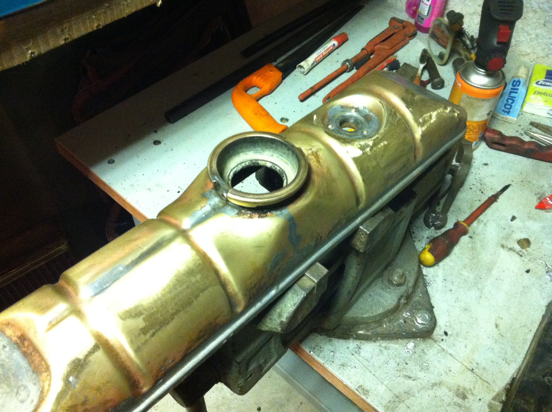

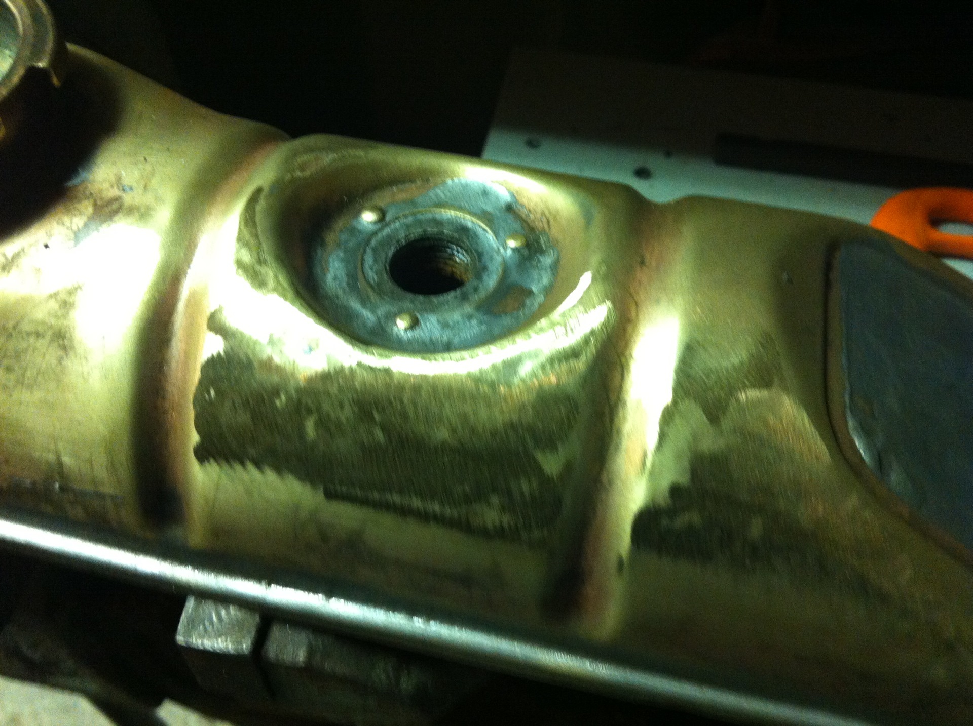

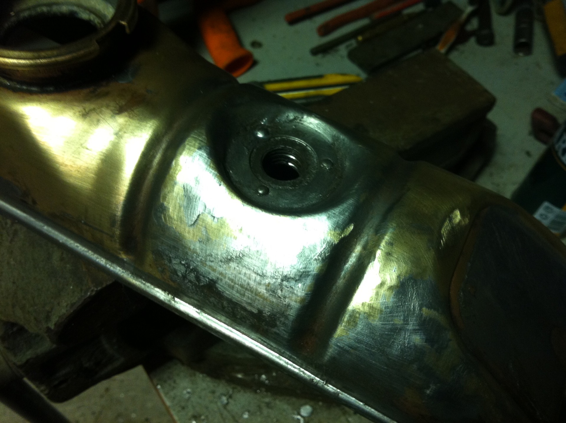

Так же пока верхний бачок распаян занялся его рихтовкой от вмятин эксплуатации.

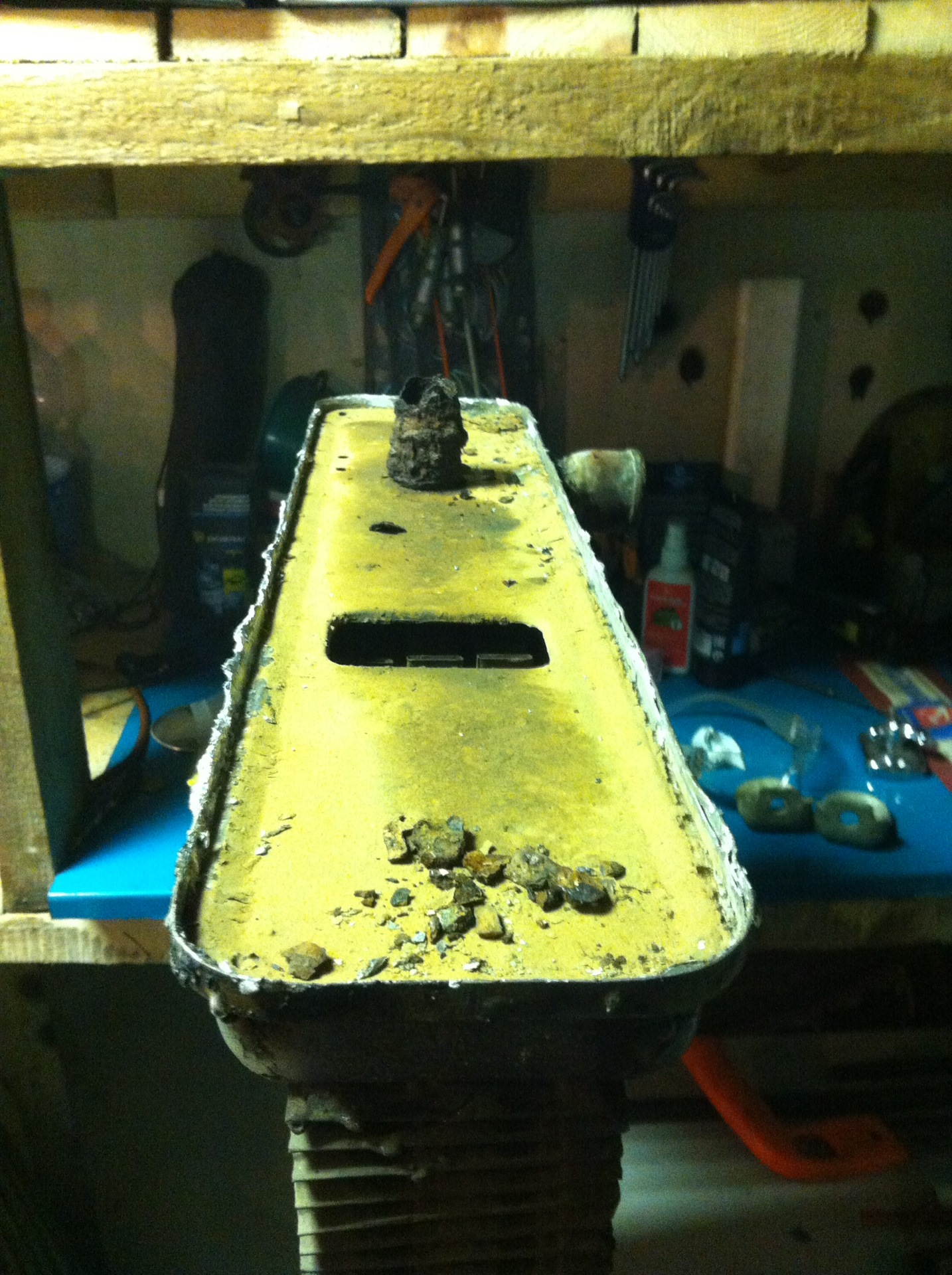

Радиатор в очень хорошем состоянии и ремонтнопригодный. Теперь когда забитые трубки механически прочищены, то теперь следует произвести общую очистку в щелочном растворе. Раствор щелочи позволит полностью очистить корпус снаружи, а так же поможет промыть трубки и Нижний бачок.

Класс…а я натупил с самого начала…не выровнял как следует и покрасил )))
Буду переделывать…

Много ли грязи было внутри? Много ли ушло после комплексной чистки?
Трубки были забиты на 60%. В нижнем бачке плотные отложения примерно 1.5 см толщиной.
Соты с наружи были забиты насекомыми, листвой и всякой дрянью.

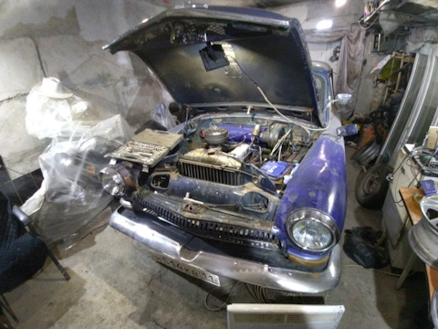

О, ранний весьма радиатор, ещё с возможностью изготовления из него радиатора для нижнеклапанника. Работа крута, очень понравилась!
Как можно увидеть условия возможности изготовления из него радиатора для нижнеклапанника?
Ранние радиаторы как известно использовались как с нижнеклапаннымитак и с верхнеклапанными моторами.
На первой фотографии видно выштамповку. Так что вход верхнего патрубка мог быть как слева так и справа. Все это обусловлено особенностями мотора "Победы"
Спасибо.
Все увидел.
У меня соты с нижним бачком от такого остались. По-моему низ верхнего бачка присутствует.
