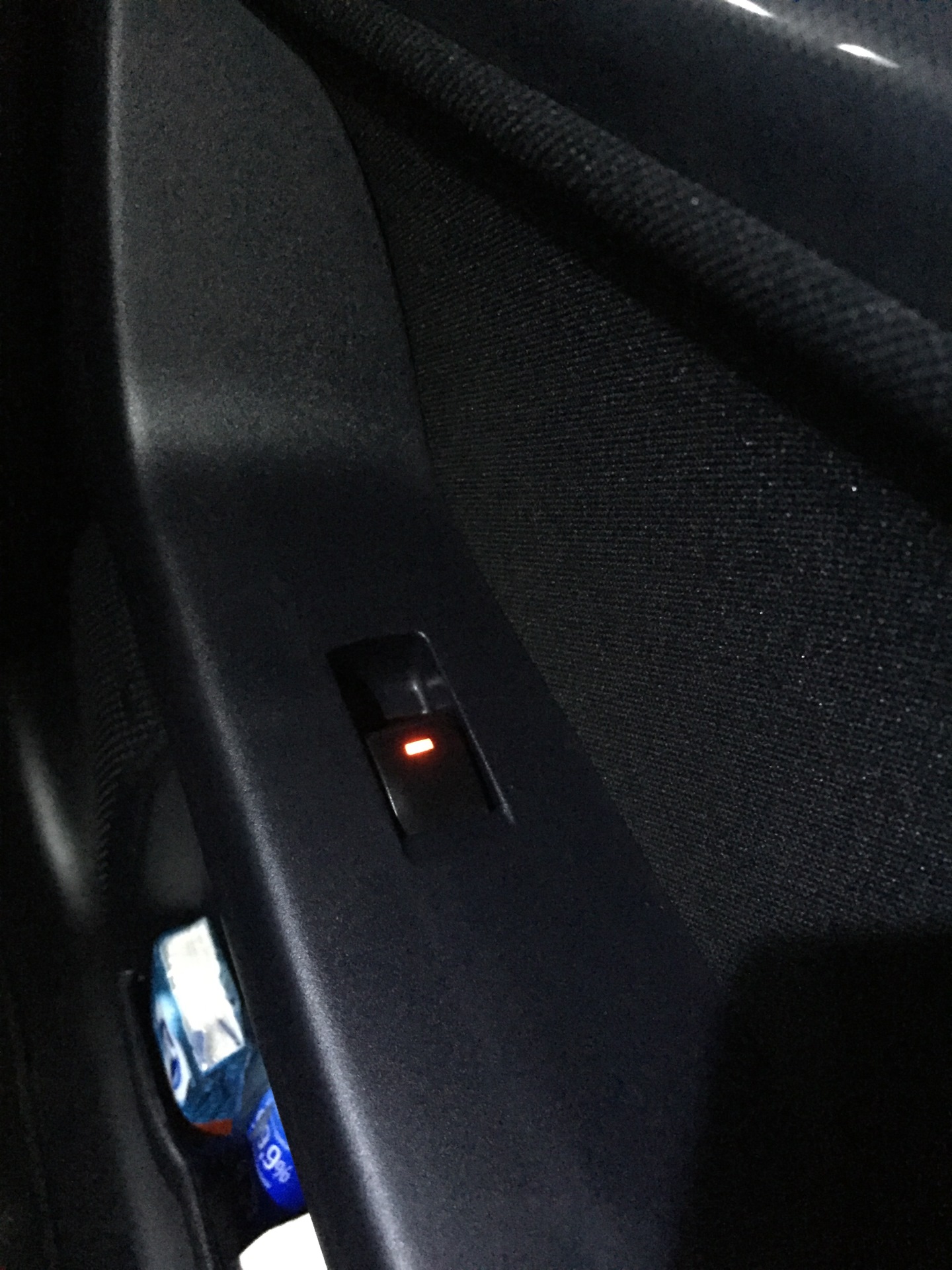

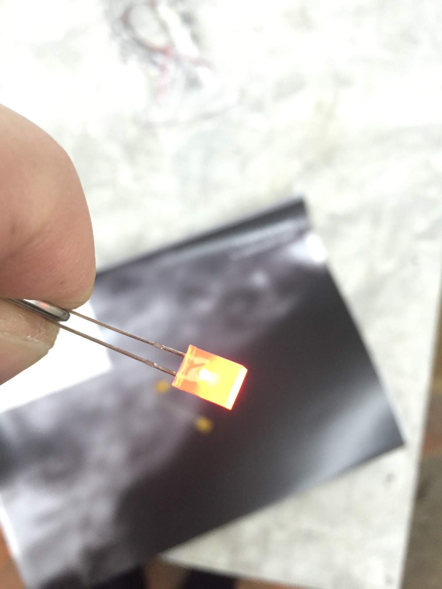

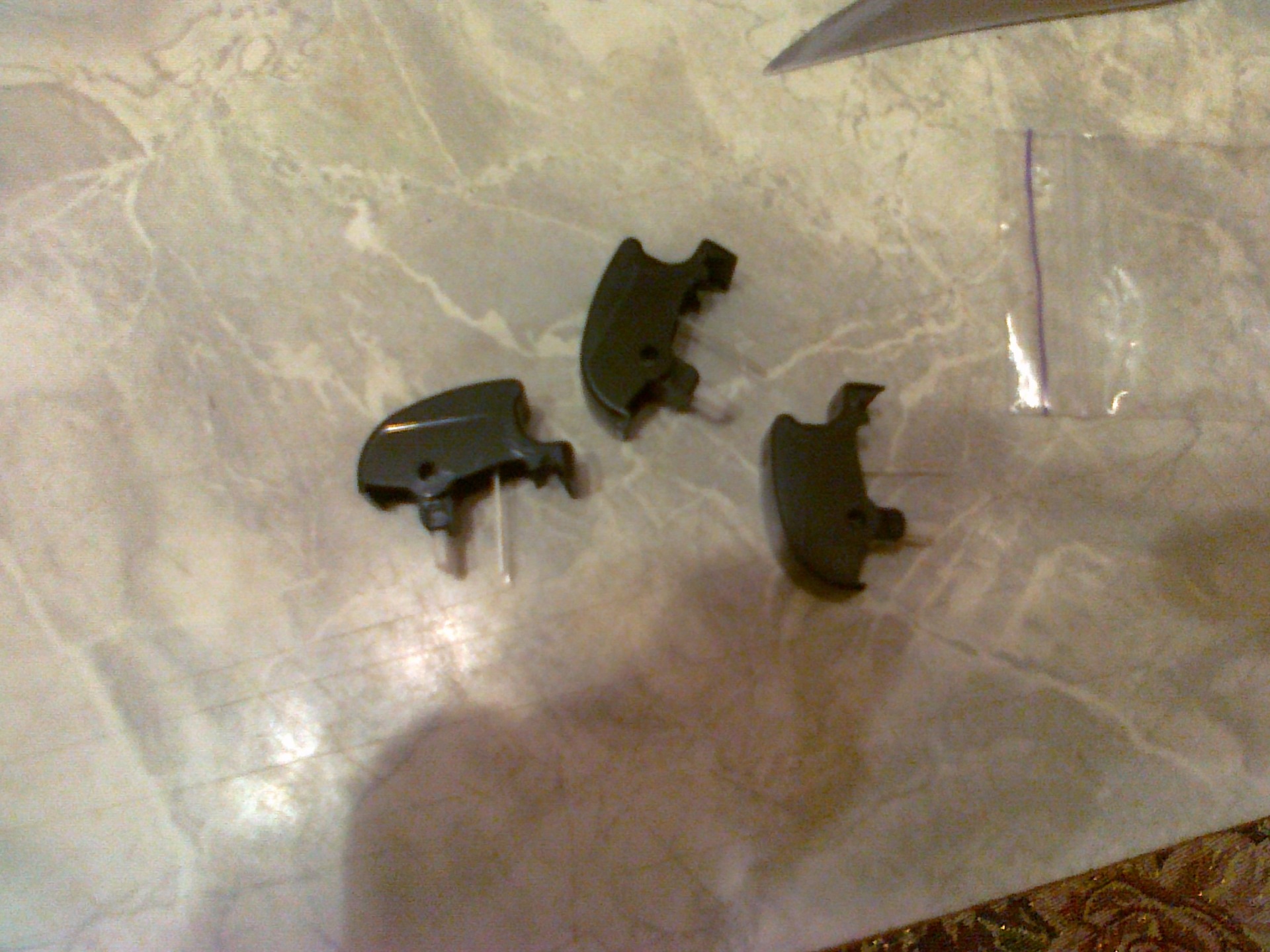

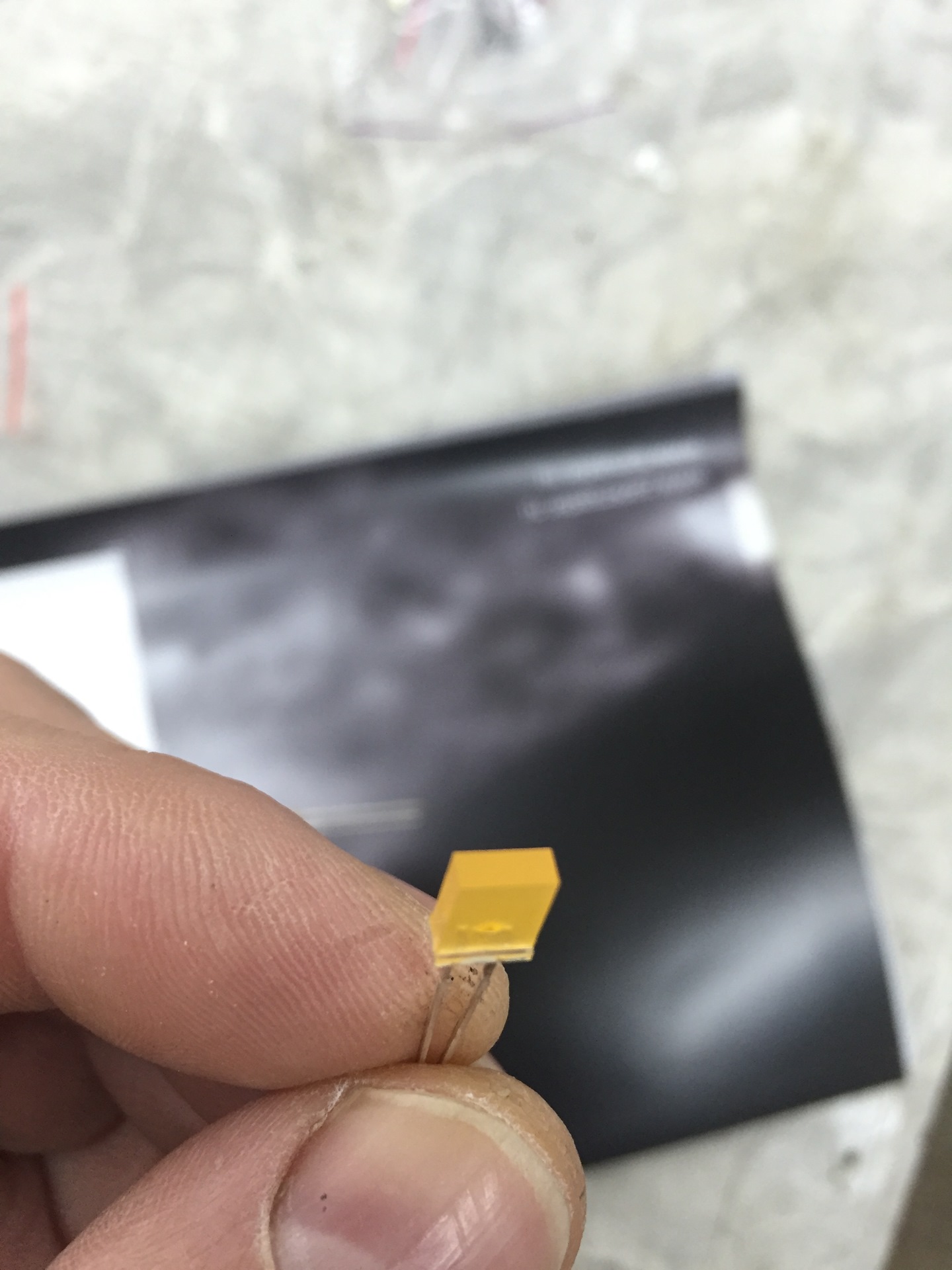

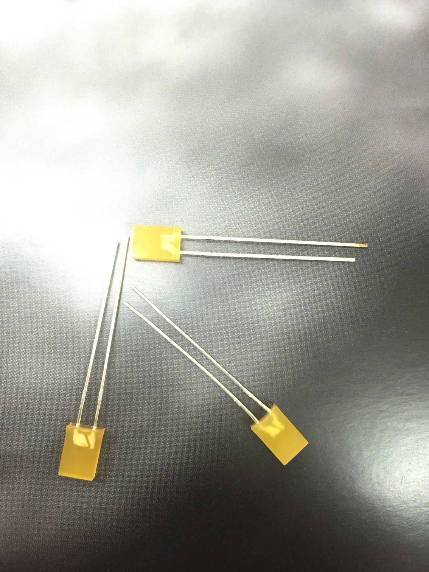

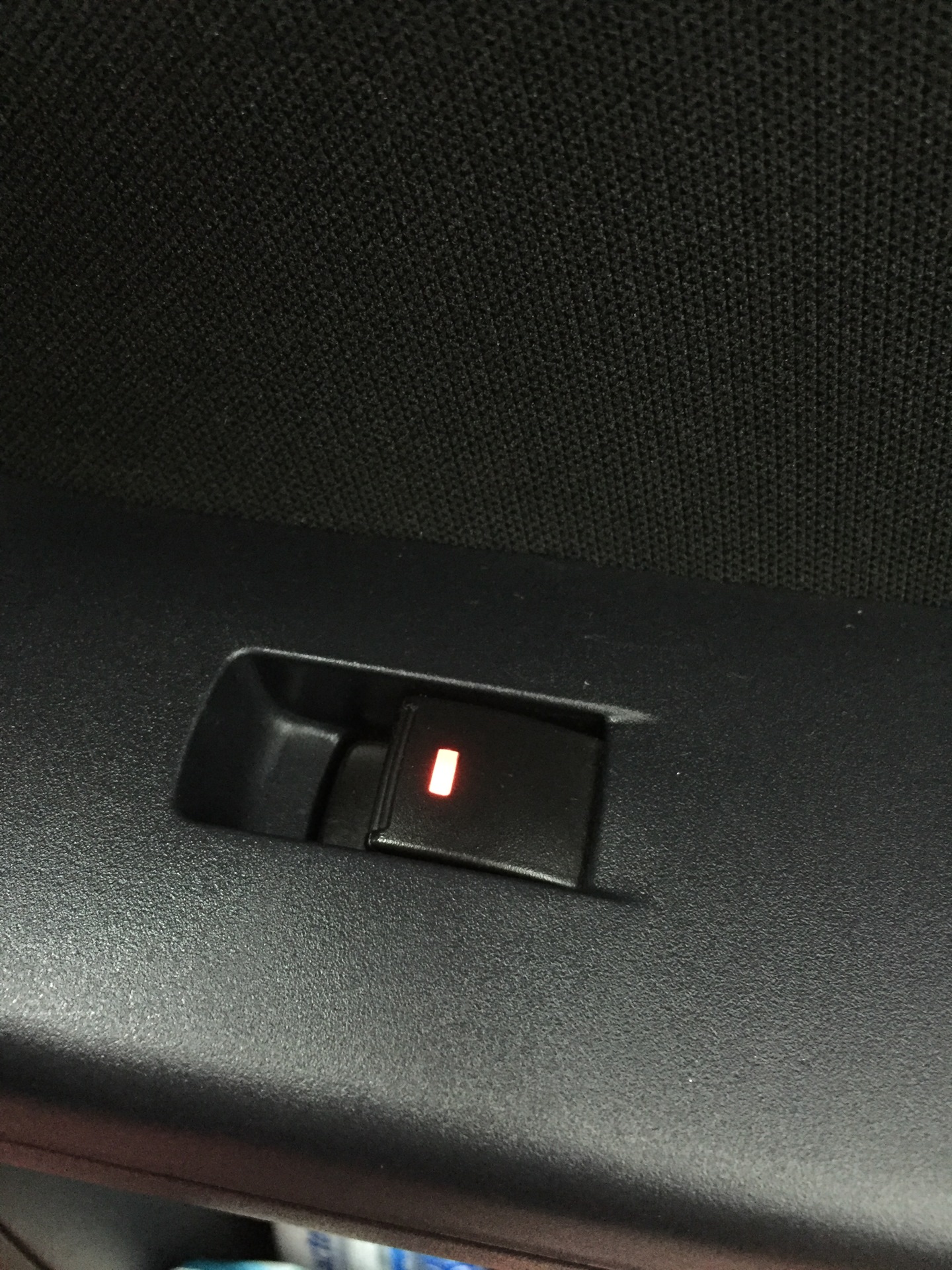

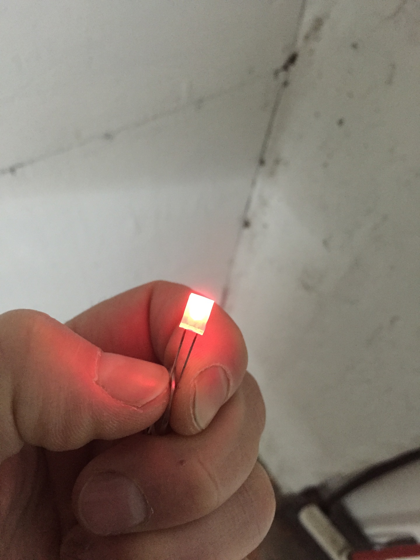

Увидел в продаже прямоугольные светодиоды темно-оранжевого цвета, как раз то что нужно.

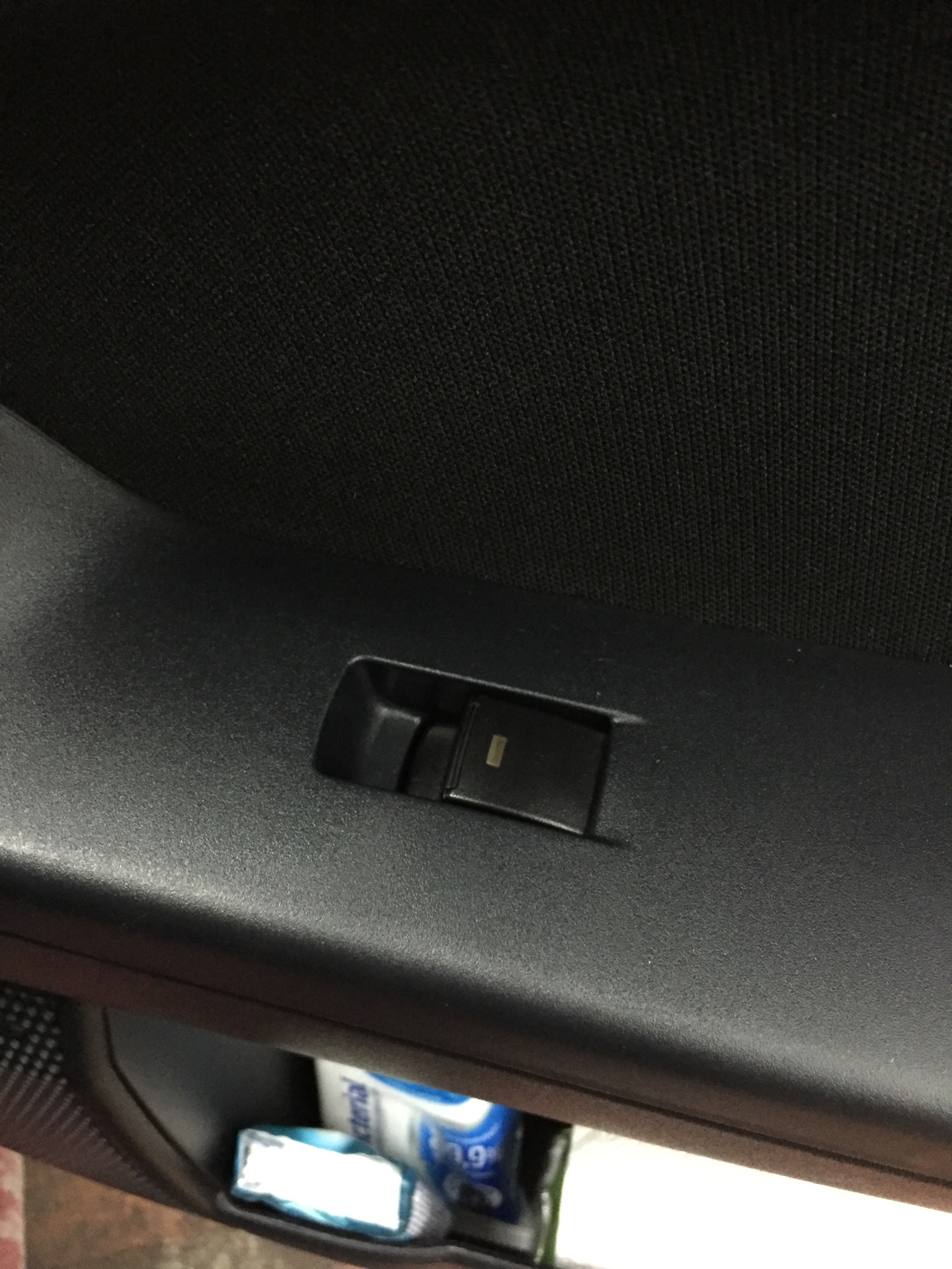

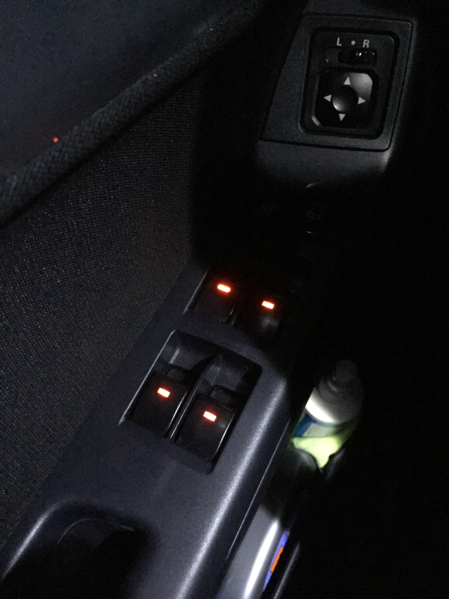

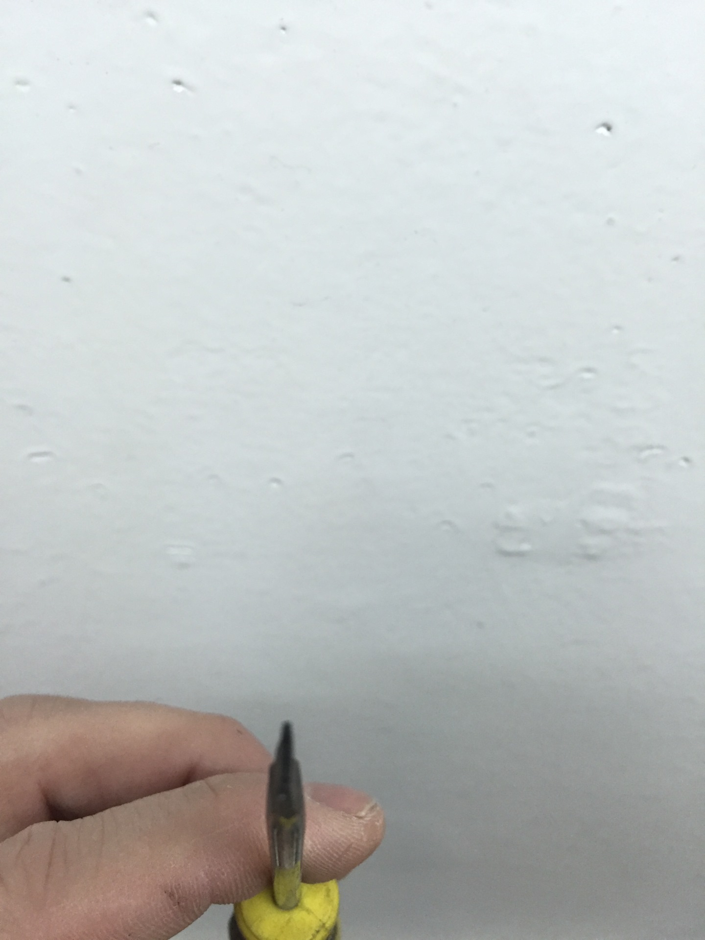

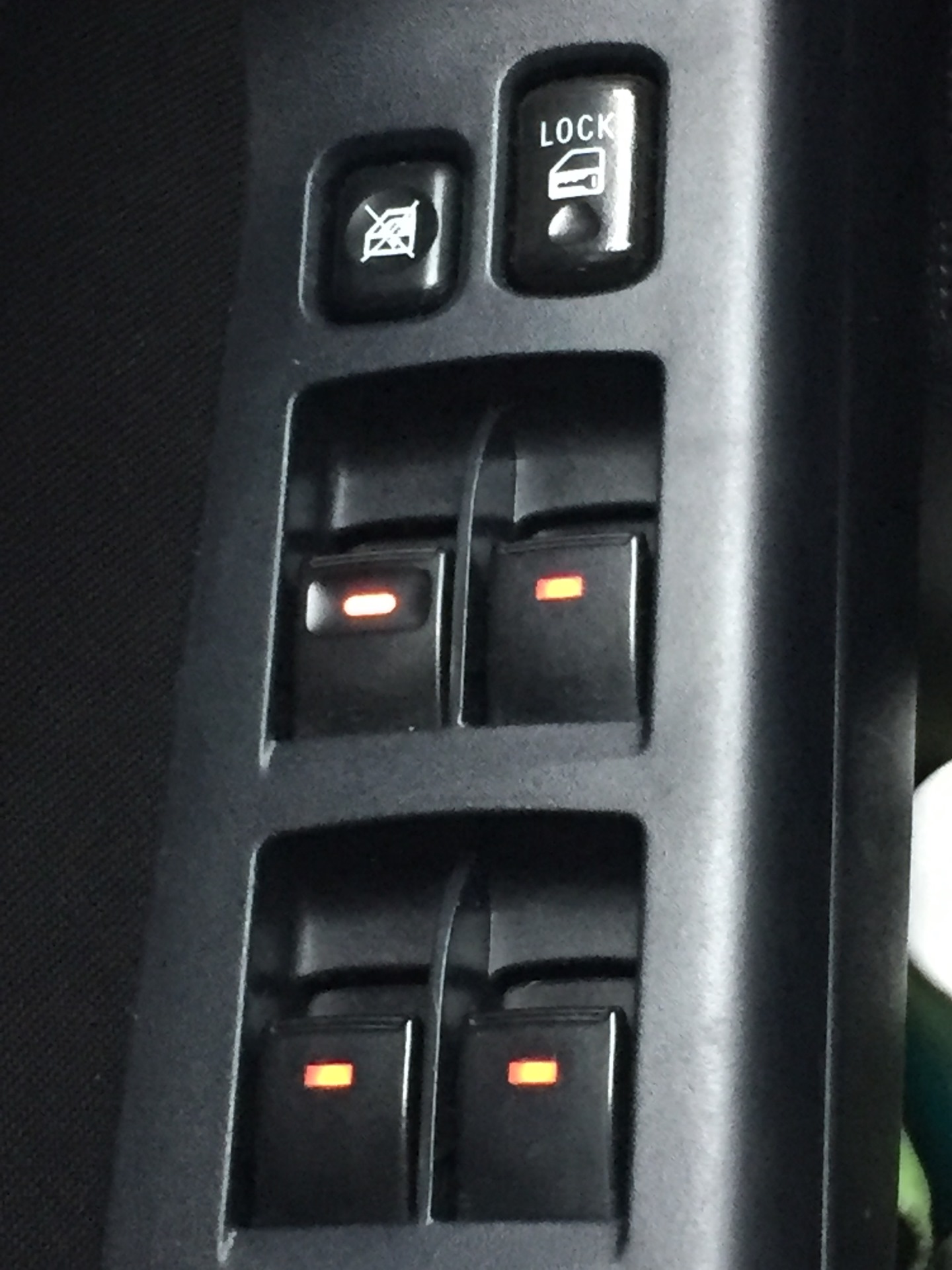

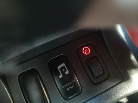

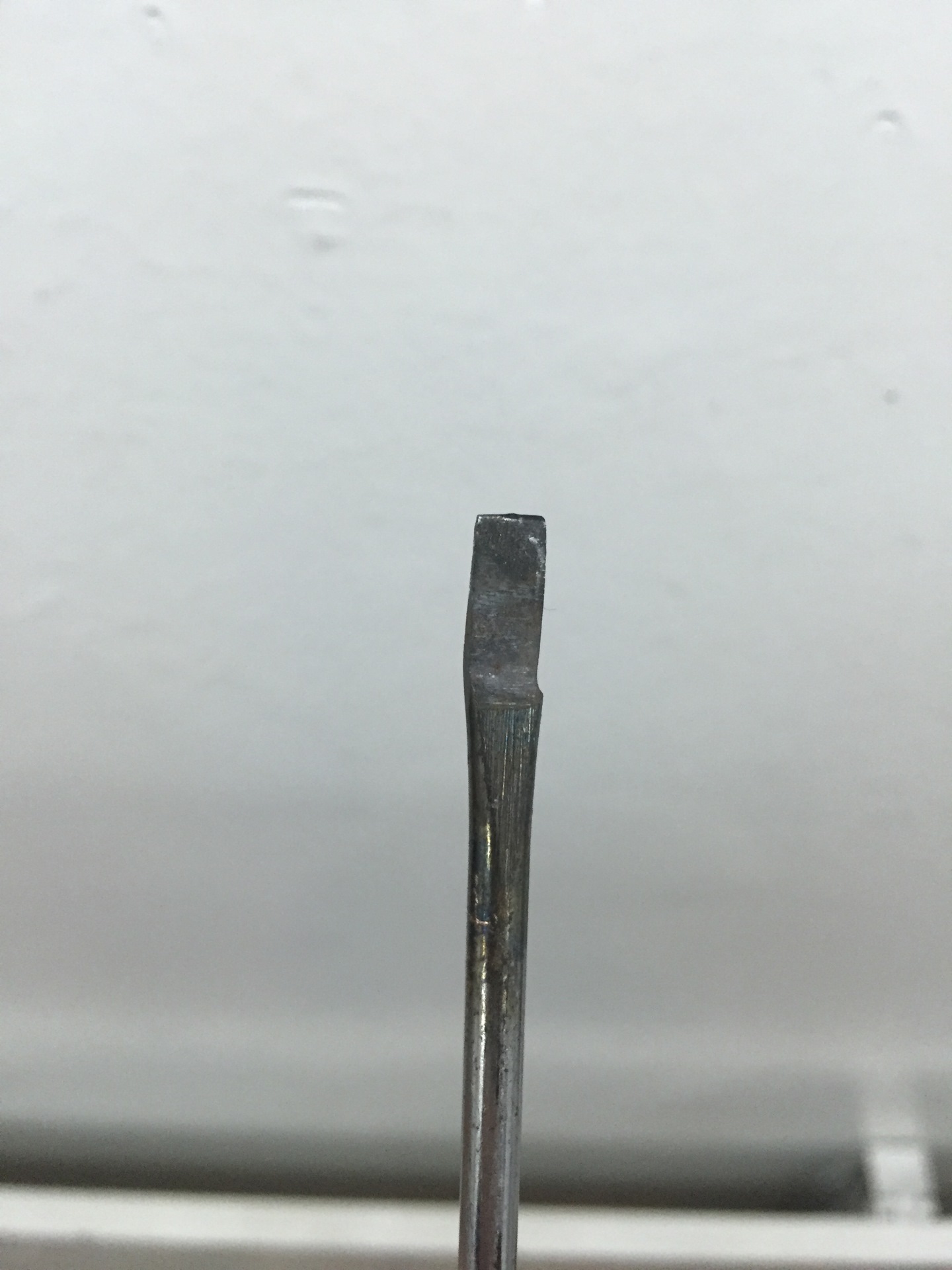

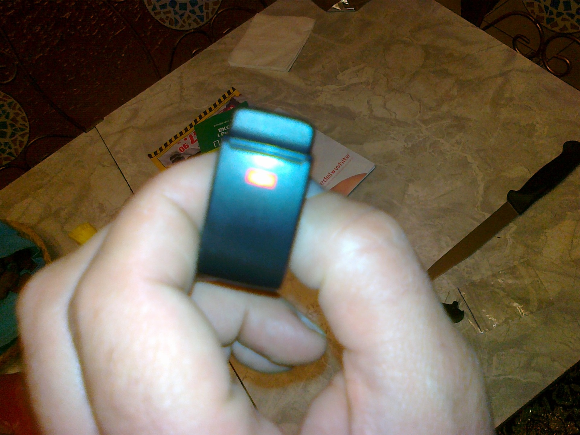

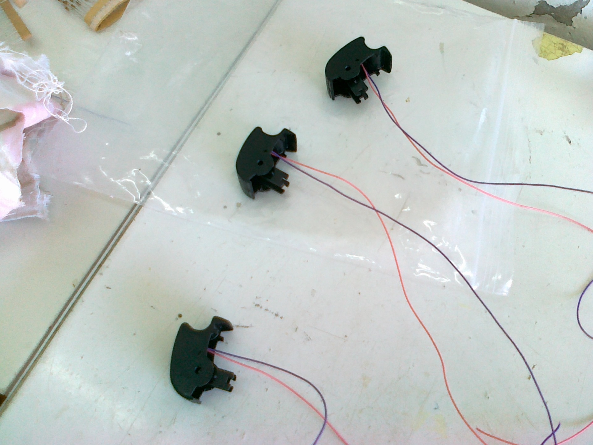

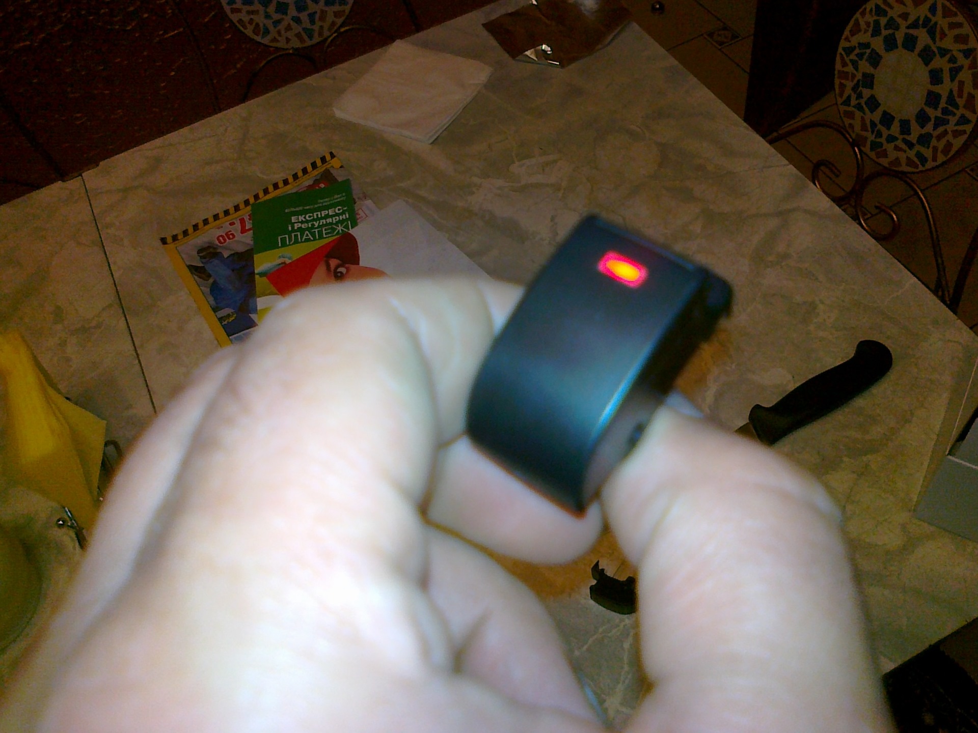

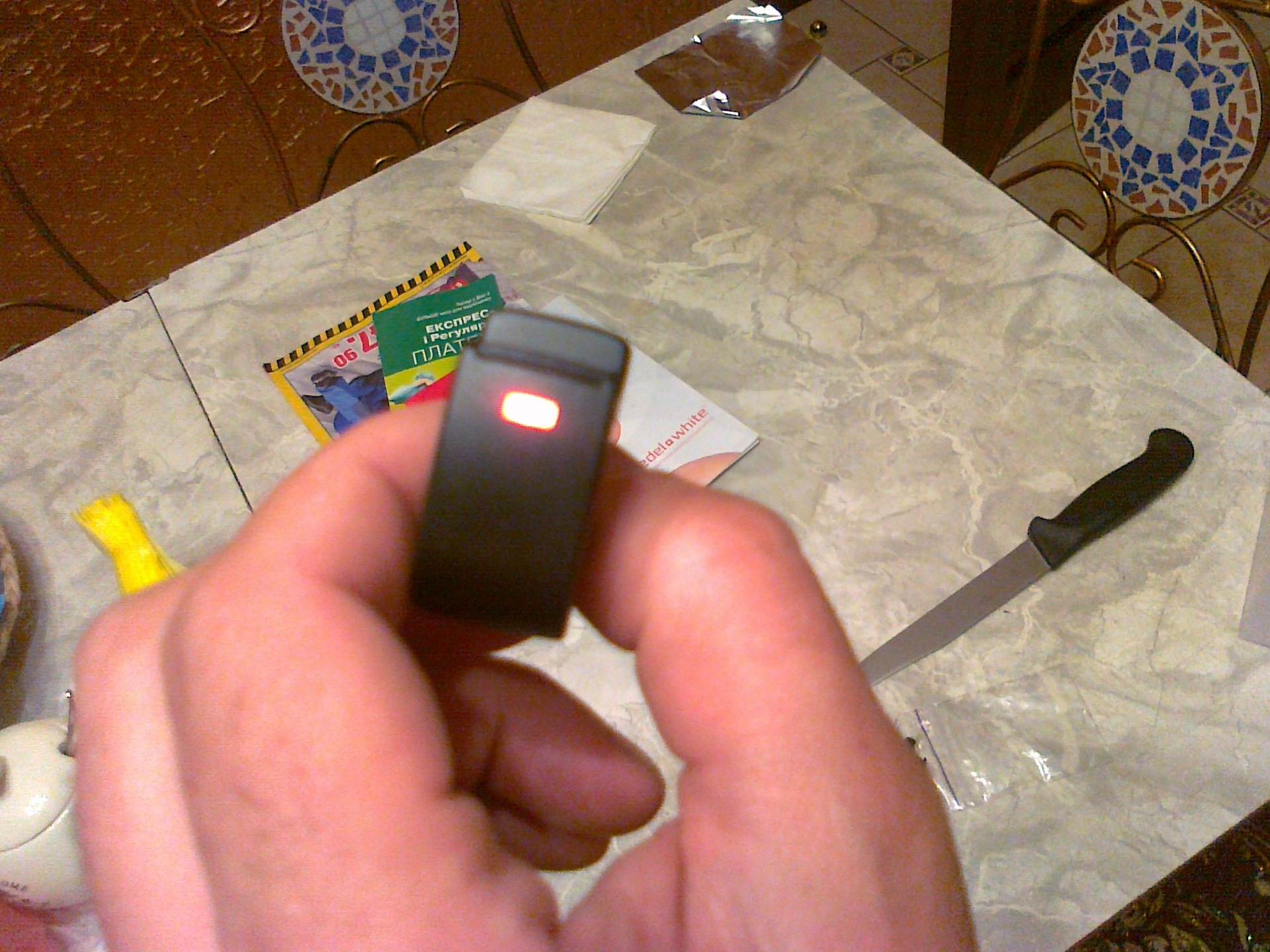

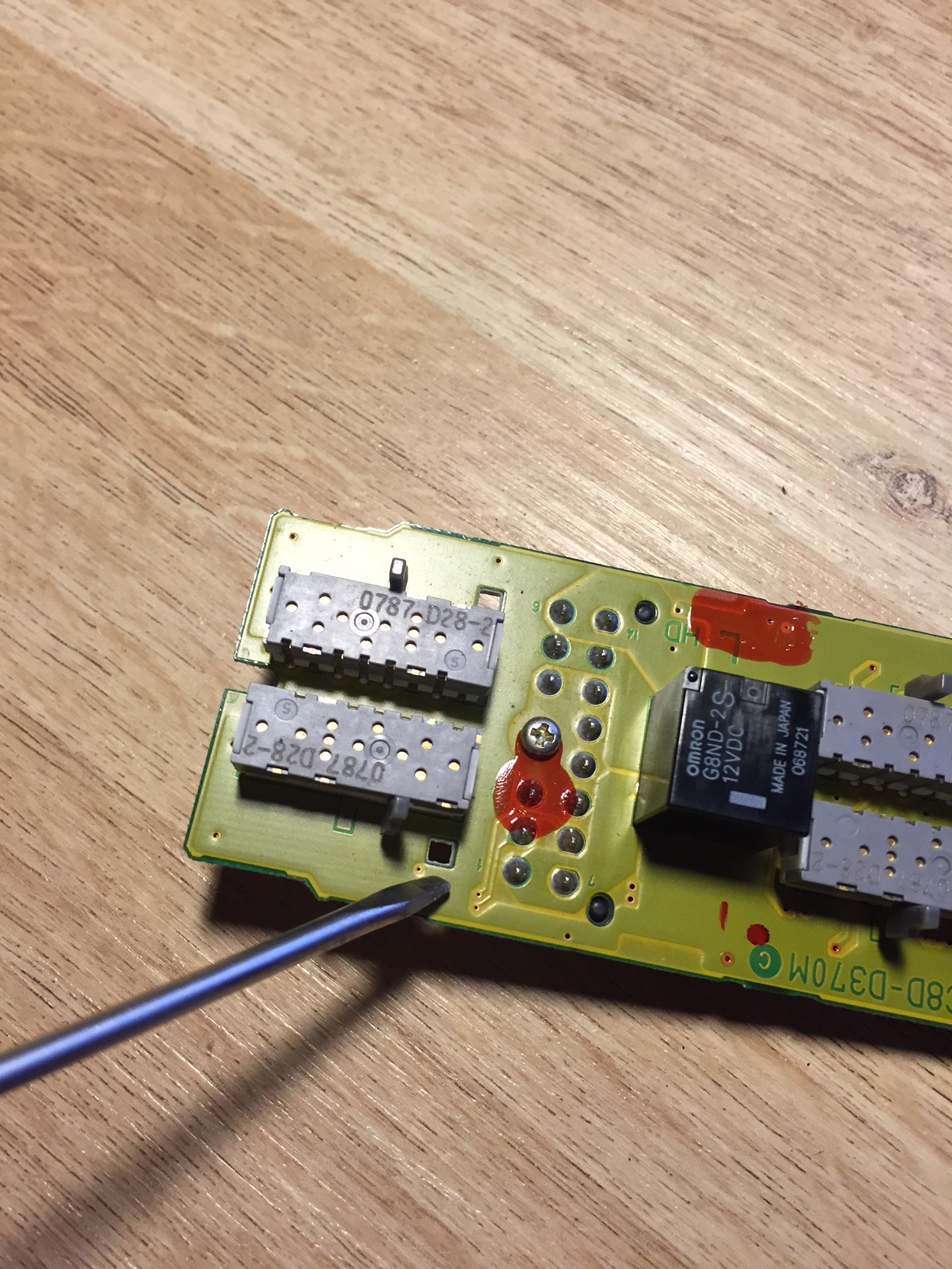

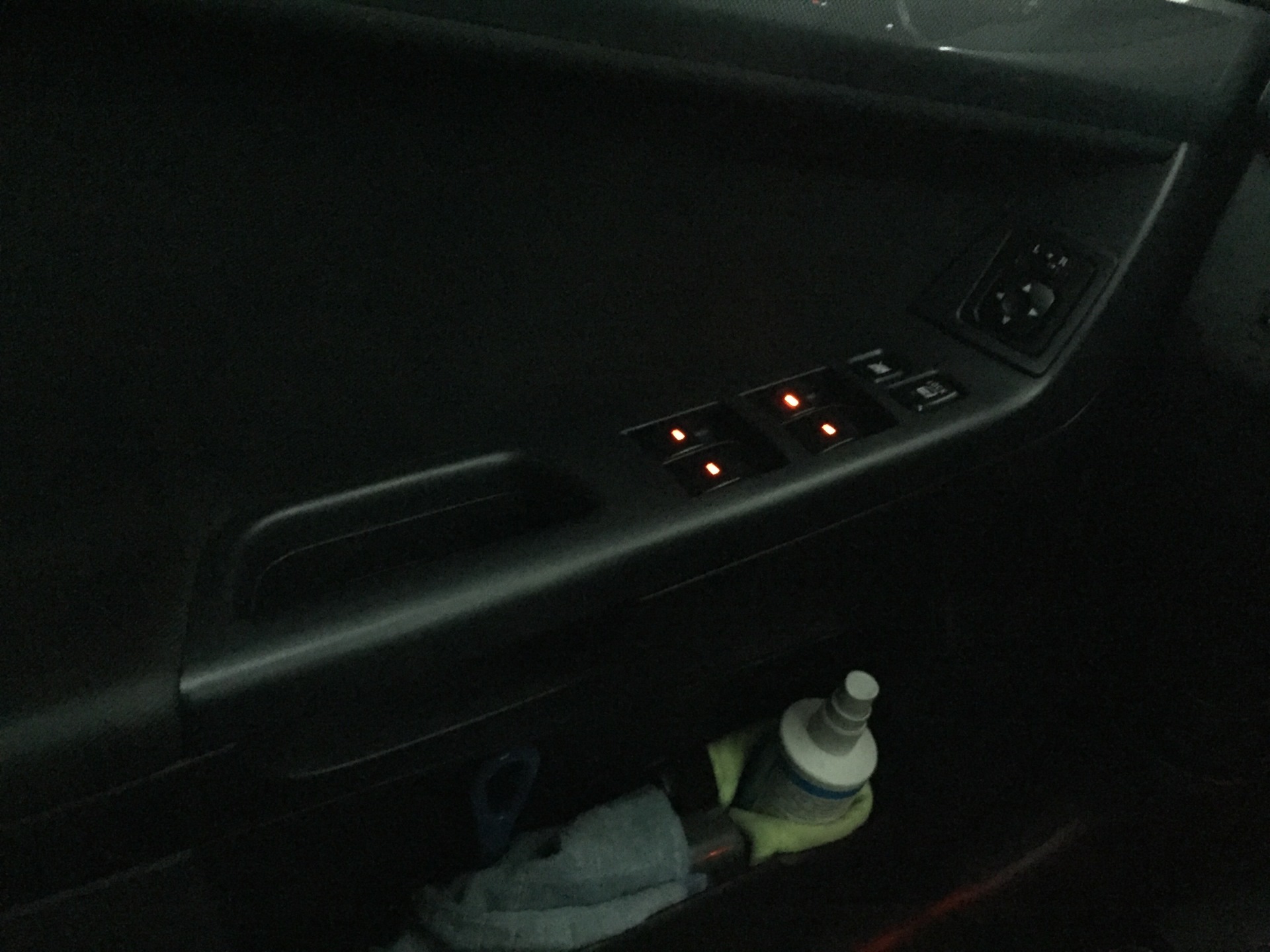

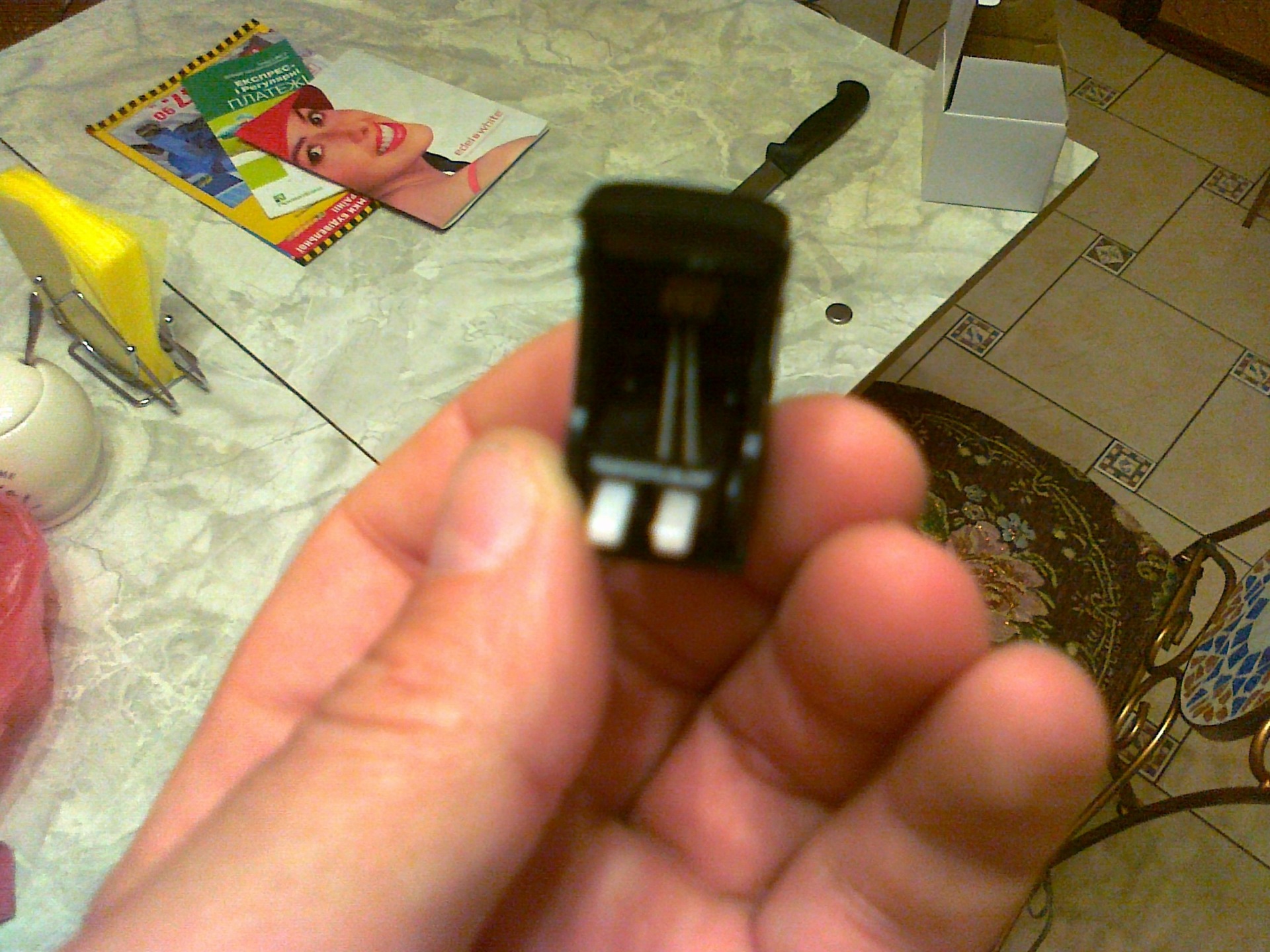

Купил. Разобрал.Оценил. Заточил прямоугольную отвертку и проплавил. Кромки подогнал надфилем. Вставил на суперклей момент. Подполировал об ткань слегка, дабы не убрать широховатость (она ведь не гладкая, кнопка в смысле ). С подбором сопротивлений всегда сложно. Чтоб светодиод не перегорел достаточно 1-1,2 кОма. Но это будет очень ярко и по колхозному, а я этого не люблю. Нахрена мне нужно чтоб весь салон сиял, да ещё в глаза! В итоге опустился то ли до 3, то ли до5 кОм. Результат отличный. Больше ни для кого не повторял подвиг.
p.s.
за качество фото прошу прощения, снимал на нокию Е52, а там хоть и цифра но автофокуса нет. Давно было, в июне 2011.

Обычный, на 3,3V, но тёмно-оранжевым светит
Класс. Что за светодиод?на 12 воль?уточни
А как сами кнопки так аккуратно сделал?
