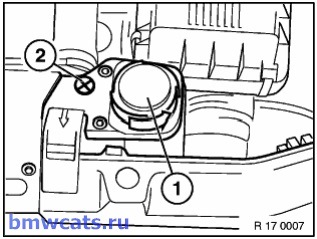

В сети много советов как неправильно прокачивать (СО) на М50/М20, советуют: "задирать морду", "выгонять пробку на заведенном двигателе"… — это все ненужно/вредно/неправильно.
Данный алгоритм прокачки взят из BMW TIS-а, пожалуйста при его выполнение ничего не додумывайте сами, и не вносите своих корректировок, а делайте все строго по инструкции.
Заливка/прокачка/проверка уровня (ОЖ) на М50
Заливку (ОЖ) производим только на ХОЛОДНОМ (Температура окружающей среды) двигателе.
1. Откручиваем пластмассовый винт №2 для удаления воздуха на (РБ) радиатора.
2. Включаем зажигание. (Двигатель не заводим, стартер не крутим, просто включаем зажигание).
3. Ставим оба температурных регулятора печки на самую максимальную температуру, а регулятор вентилятора печки на самую малую скорость.
4. Медленно заливаем (ОЖ).
5. ПОЛНОСТЬЮ (прямо до краев) заполняем (РБ) и ждем, пока через винт для удаления воздуха №2 на (РБ) не пойдет (ОЖ) без пузырьков, пошла — затягиваем этот винт(ПОЛНОСТЬЮ).
6. Заводим двигатель и прогоняем("прогазовываем") (ОЖ) в контуре (СО) тремя — четырьмя короткими толчками (4500 — 5000 об/мин) при этом крышка РБ (№1) открытая.
При этом не даем двигателю работать больше 30 секунд, чтобы (ОЖ) не нагрелась и не расширилась вследствие этого.
7. Глушим двигатель.
8. Если уровень (ОЖ) в (РБ) понизился, то заполняем (РБ) ДО КРАЕВ (Да-да, прямо до краев).
9. ПОЛНОСТЬЮ (Не на 2-3 оборота, а ПОЛНОСТЬЮ) закручиваем крышку (РБ) и прогреваем двигатель до тех пор, пока не откроется термостат.
(Температура левого и правого шланга радиатора станет одинаково горячей).

Заливка/прокачка/проверка уровня (ОЖ) на М20
2. Откручиваем винт для удаления воздуха №10 на корпусе термостата.
3. Включаем зажигание. (Двигатель не заводим, стартер не крутим, просто включаем зажигание).
4. Ставим оба температурных регулятора печки на самую максимальную температуру, а регулятор вентилятора печки на самую малую скорость.
5. Медленно заливаем (ОЖ).
6. ПОЛНОСТЬЮ (прямо до краев) заполняем (РБ) и ждем, пока через винт для удаления воздуха на корпусе термостата №10 не пойдет (ОЖ) без пузырьков, пошла — затягиваем этот винт.
7. ПОЛНОСТЬЮ (прямо до краев) заполняем (РБ) и ждем, пока через винт для удаления воздуха №2 на (РБ) не пойдет (ОЖ) без пузырьков, пошла — затягиваем этот винт(ПОЛНОСТЬЮ).
8. Заводим двигатель и прогоняем("прогазовываем") (ОЖ) в контуре (СО) тремя — четырьмя короткими толчками (4500 — 5000 об/мин) при этом крышка РБ (№1) открытая.
9. Глушим двигатель.
10. Если уровень (ОЖ) в (РБ) понизился, то заполняем (РБ) ДО КРАЕВ (Да-да, прямо до краев).
11. ПОЛНОСТЬЮ (Не на 2-3 оборота, а ПОЛНОСТЬЮ) закручиваем крышку (РБ) и прогреваем двигатель до тех пор, пока не откроется термостат.
12. Глушим двигатель.
