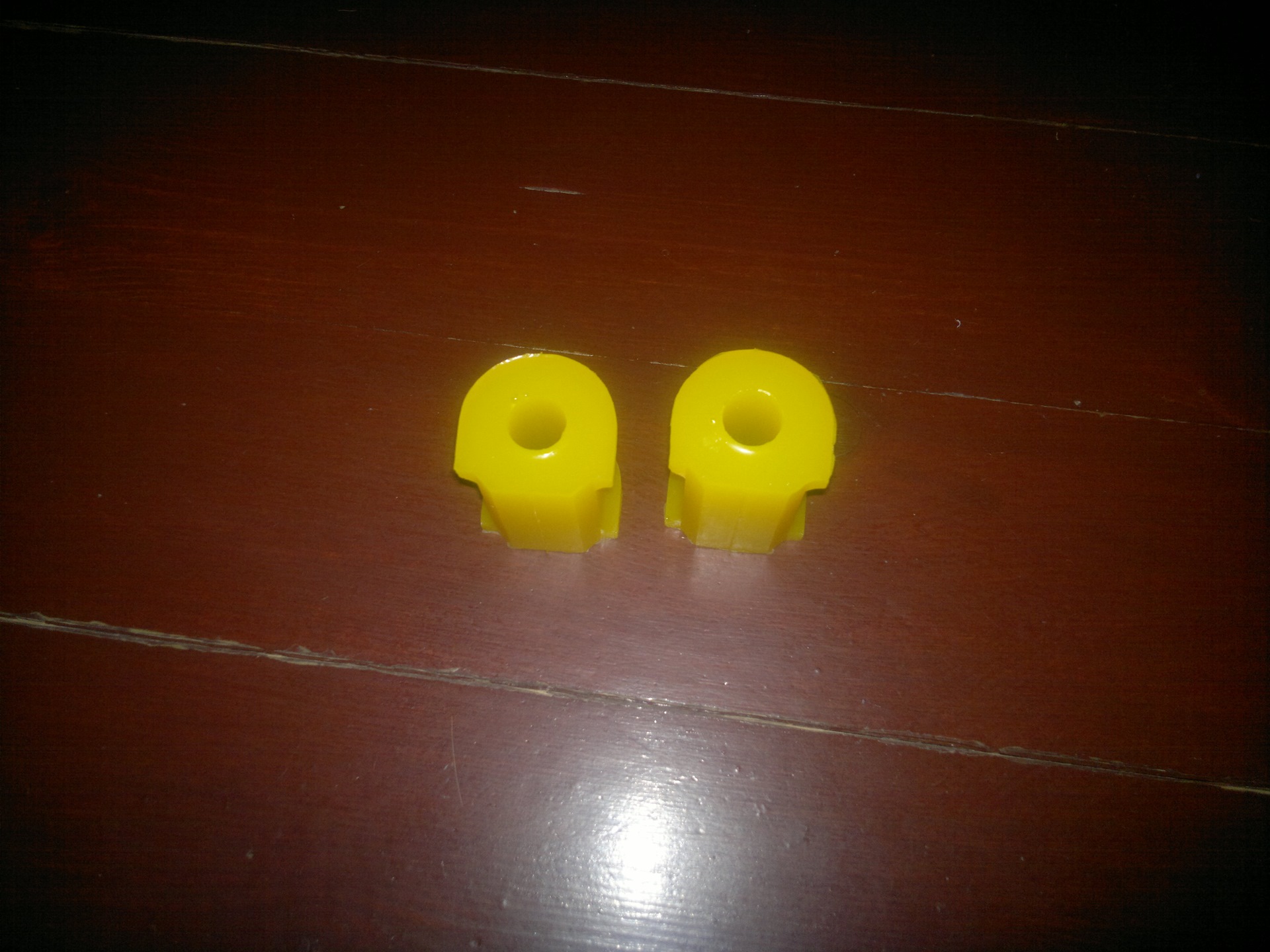

Всем привет, снова настало время написать в борт журнале. На этот раз запись будет об полиуретановых подушках стабилизатора. Как и всегда материал из полиуретана беру на новомосковском рынке, в городе Екатеринбург. Давно хотел приобрести и по менять подушки на стабилизаторе, так как время уже давно подошло к тому что пора уже заводские лопнутые подушки выбросить на свалку.
Производитель привёл на этикетке упаковки сравнения полиуретановых подушек и обычных резиновых.
Вот такие сравнения: Сравнительные характеристики материалов
полиуретан резина ИРП1375
Температура эксплуатации от -43 до +90 от -35 до +150
Твёрдость по Шору, шкала А 65-80 65-80
Эластичность по откосу 40% 30%
Модуль упругости при растяжении 100% 2,5 МПа 1,2 МПа
Предел прочности при растяжении 350 кг/см 110 кг/см
Удлинение при разрыве 540% 200%
Прочность на раздир, метод С, Н/мм 50 20
Абразивная стойкость, Шабер Н22 10 2
