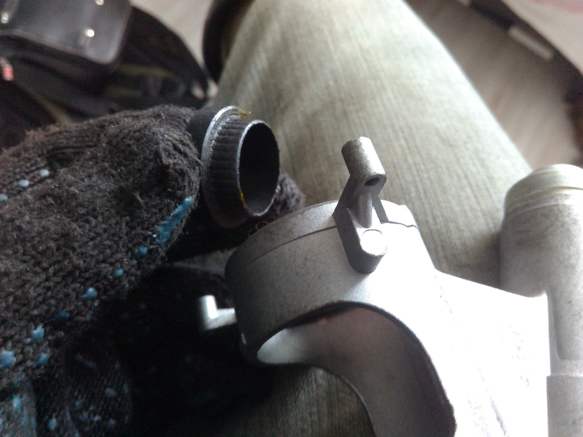

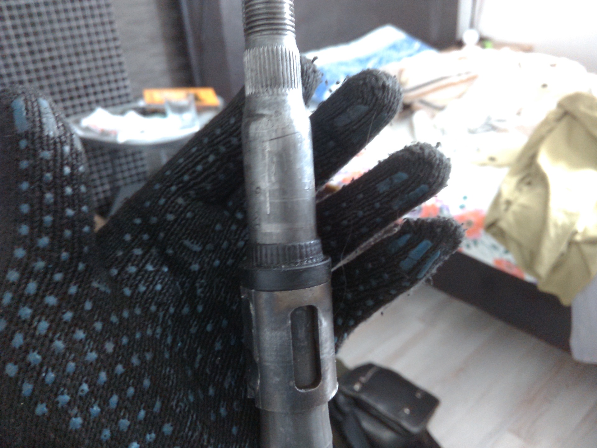

1. диаметр вала в районе верхненго подшипника 22 мм
2. Длина рулевог вала 52,6 мм

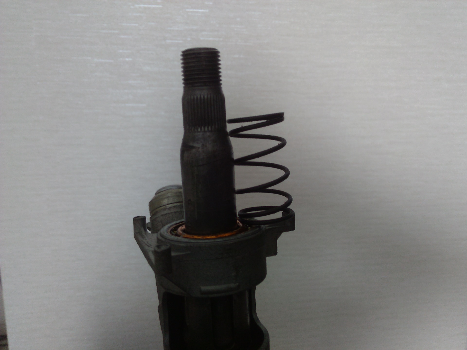

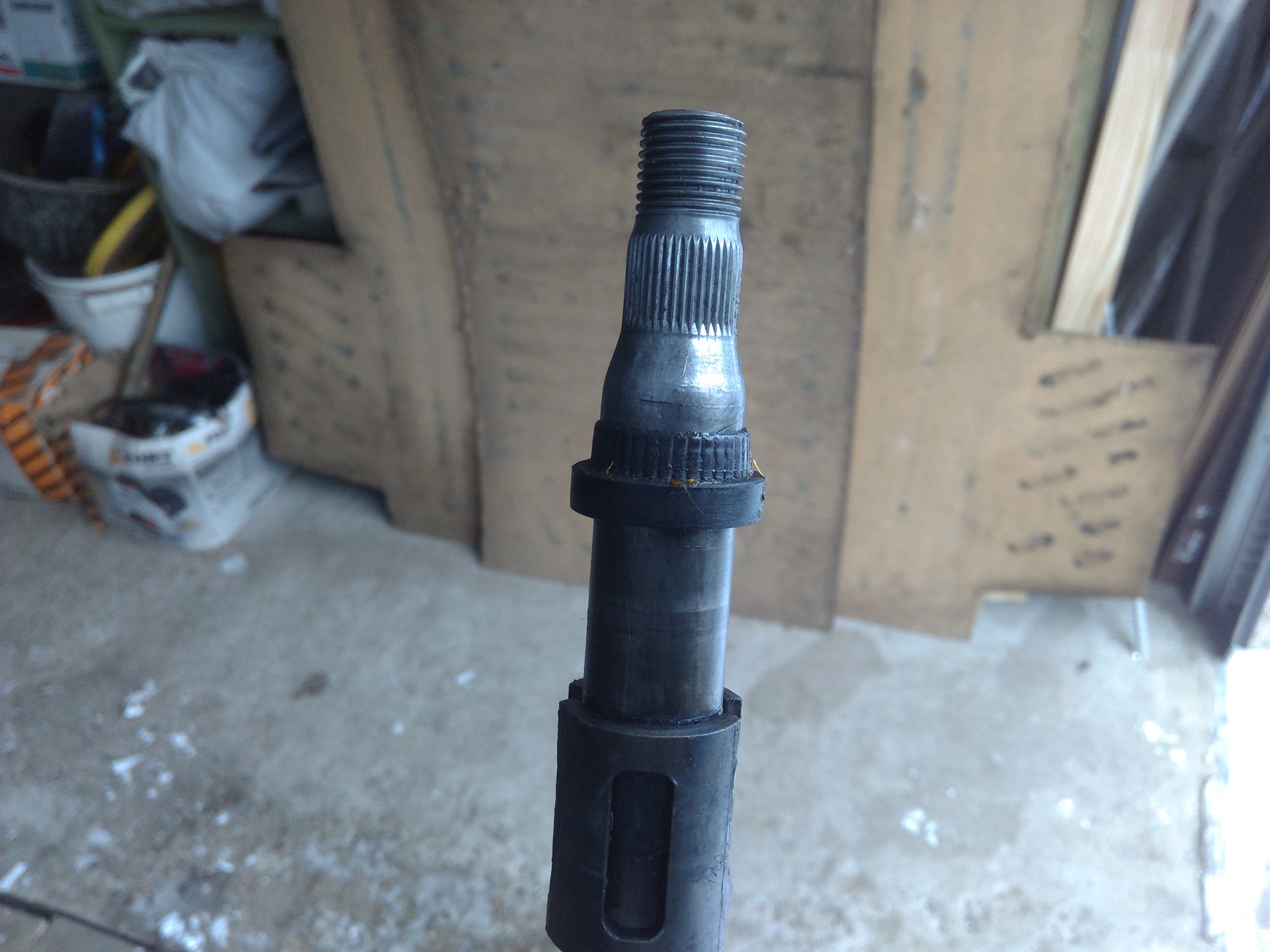

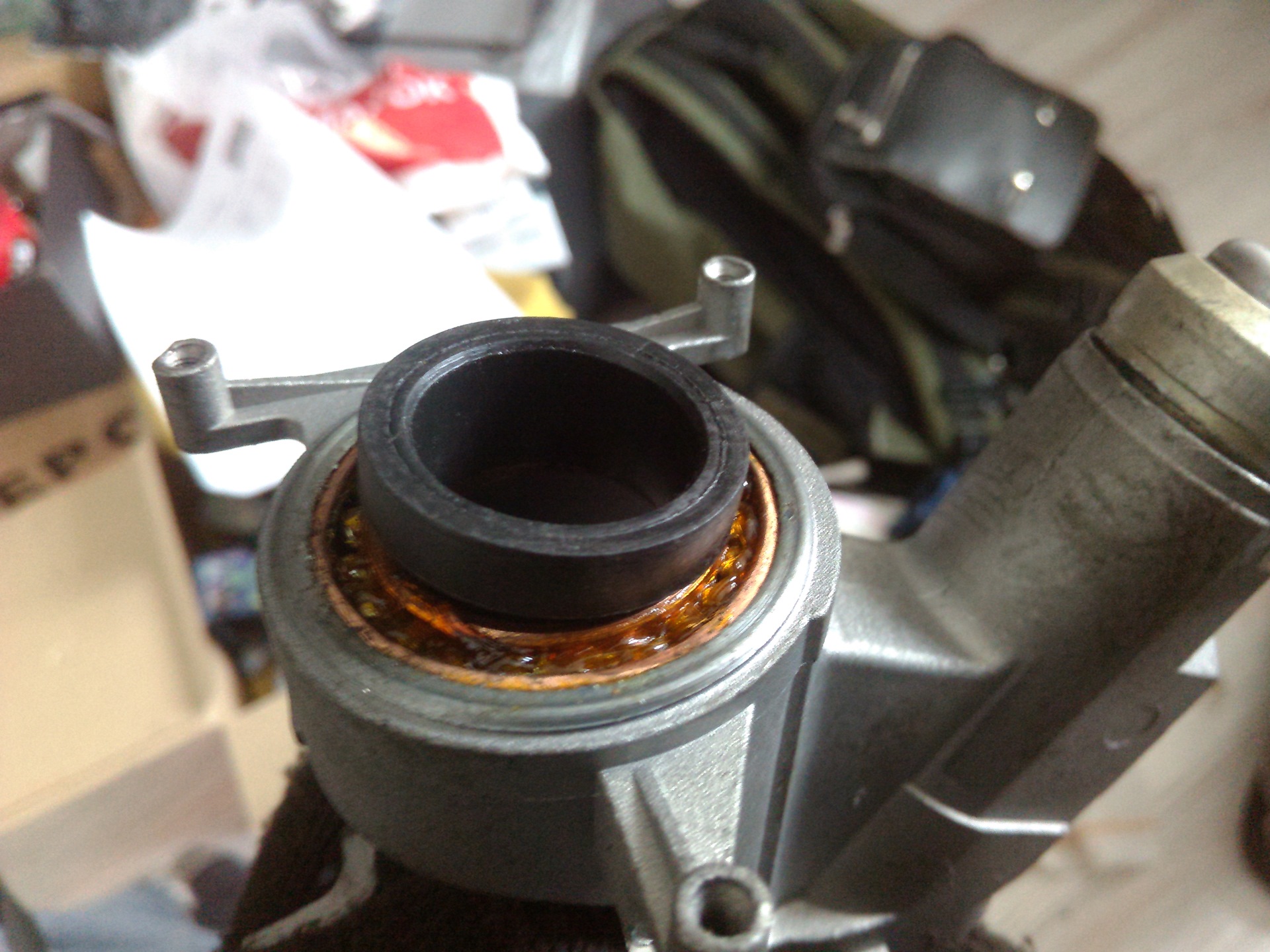

3. Непонятная мягкая втулка, необходимая проставка между обоймой подшипника и валом, чтоб не болталось.
4. Пружина, которая не налазит на вал — тут скорее всего лютый колхоз.
Теперь рассуждения. Эта гадкая втулка снизу ни чем не прижимается, если стоит снизу, до упора на валу не достаёт, когда узел собран. Сверху если её втыкать, то чем вжимать в подшипник?Пружиной?
В общем, посмотрел тут vwts.ru/forum/index.php?showtopic=175156&st=20 вроде как такой втулки нет. Ну и, собственно, вопрос в заголовке…

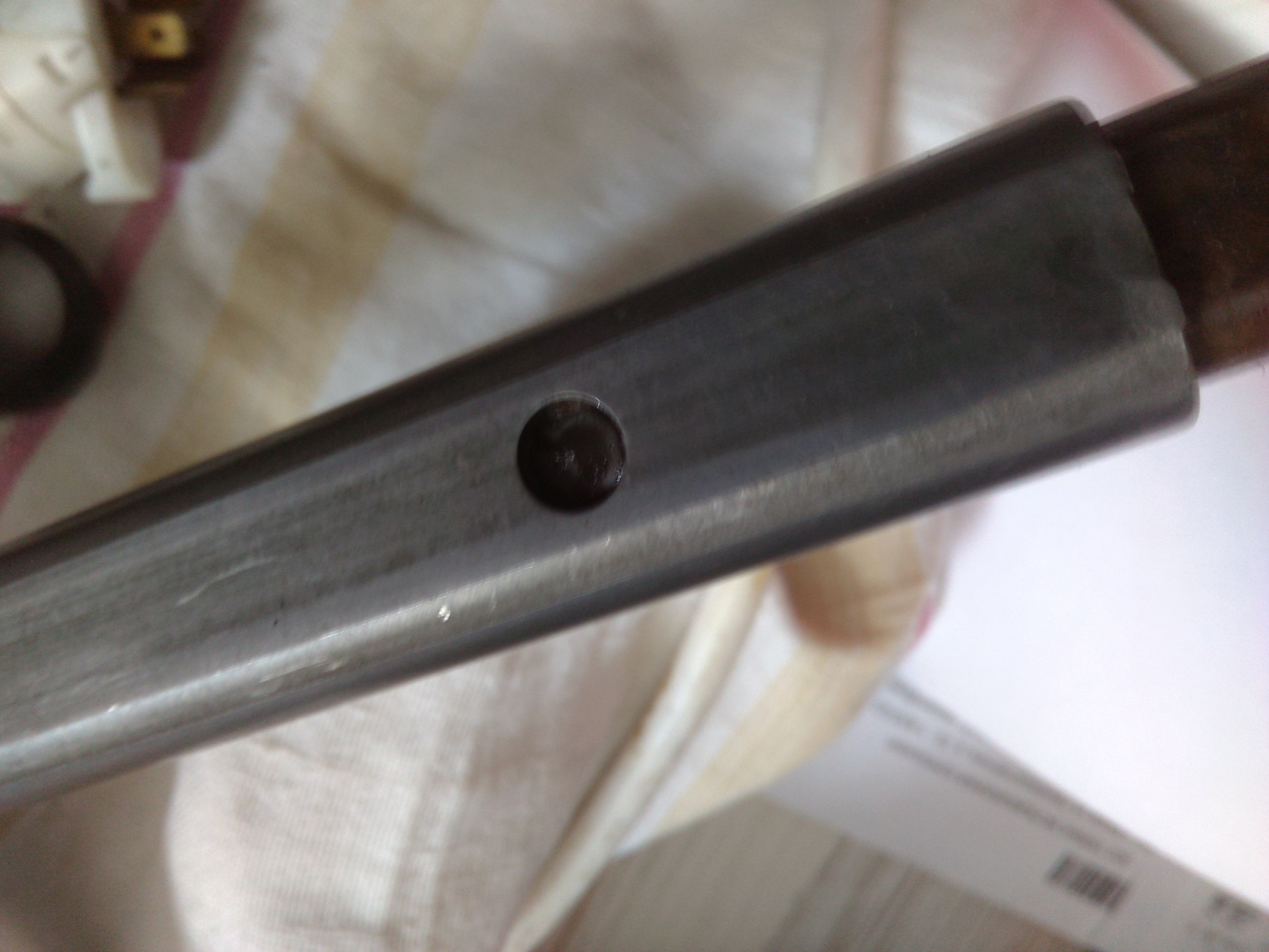

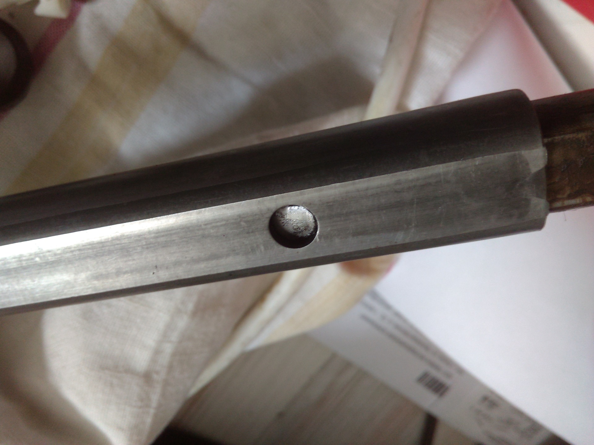

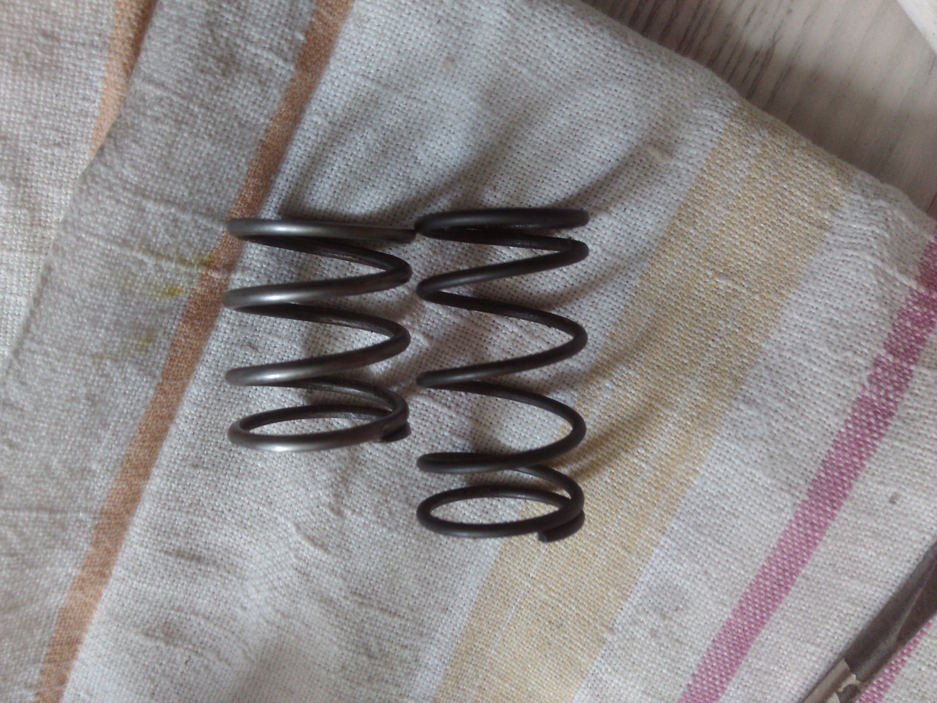

UPD. Вал оказался сложен. раздвинул до появления стопора в окошке. Длина 58,2 мм. Делаю вывод, что тут были до меня косые руки. Поэтому вопрос по пружинам! одна длиннее, другая короче. Не факт, что они стоят правильно…

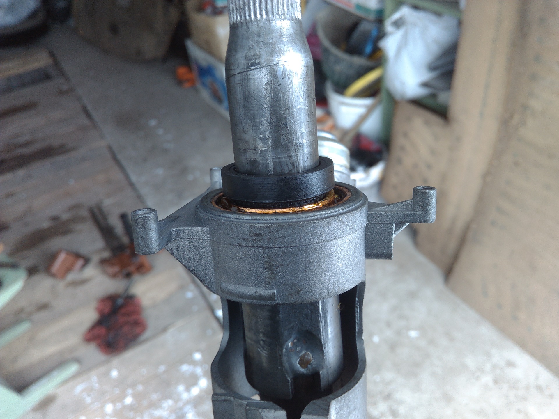

Снова поток дедуктивных мыслей. О пружинахъ нахъ. Так как я вал удлинил до нормального состояния, получается, что мягкая втулка надевается сверху на вал до упора, а потом сверху крышка замка с подшипником.
Снова мысль. Пружины нужны для того, чтоб вал был в максимально раздвинутом расстоянии, которое ограничивается язычком. причём нижняя пружина в дополнение давит на внутреннюю обой му нижнего подшипника, которая, сжимаясь, плотно облегает вал.
Какого-то немецкАго чуда пружины на вал залазят с трудом, поэтому их эффективность в плане прижимания нижнего подшипника и "раздвигания" вмего вала — под большим вопросом.
Собрал. Низ люфтит ЧУТОЧКУ меньше, чем раньше. Сверху то же ходит, но без стука. Саму трубу колонки разжал — она то же была сложена. Подсказку нашёл тута vwts.ru/forum/index.php?s…6&view=findpost&p=2497881
Комментарии 3
а снизу между карданчиком и рулевой стойкой ты пружину поставил ? там идет короткая, поджимает нижний подшипник в рулевой стойке
Эээ, хрен его знает)))
ее видно — снизу посмотреть ))
