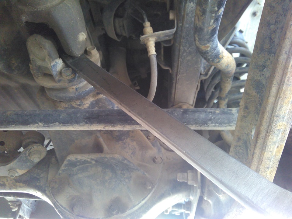

К предыдущему набору инструмента прибавились головка на 12 с удлинителем и трещоткой, ключ торцовый(14-17) вместо головки на 14 с удлинителем и трещоткой получилось удобней, вместо гвоздя нашлась отверточка по которой не жалко садануть молотком и тупое зубило)
Для начала надо открутить защиту в этом мне помогла головка на 12.
Откручиваем кардан от фланца накидным ключом на 14
придерживая сам кардан с другой его стороны за креставину моста монтировкой, можно
повыпендриваться с включением передка что бы кардан не крутился, но не забываем четвертую гайку с той самой стороны к которой так трудно подлесть.
Сдернули кардан и он прекрасно располагается на стабилизаторе, где нам совсем не мешает.
