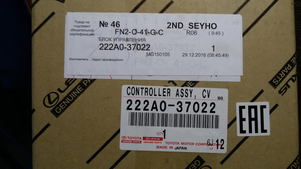

Если ставить новый вальвематик, то они рекомендуют ставить только усиленный 222А0-37025М (222A037025М) и с нормальной трехлетней гарантией. Спросил их, сказали что много вальвематиков они продают и отправляют в регионы (цены у них ниже чем в экзисте даже).

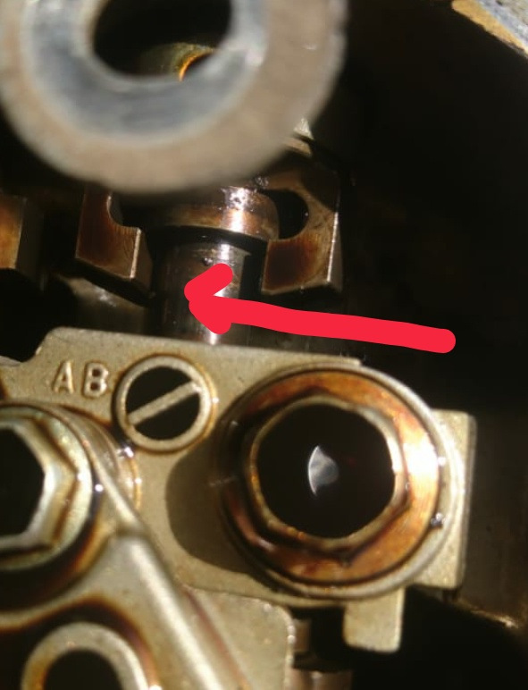

Братцы 🤝
Как называется эта деталь с которой валвематик контактирует?
У меня он в ней болтается, а чтобы новый купить, не номера ни чё найти не могу.

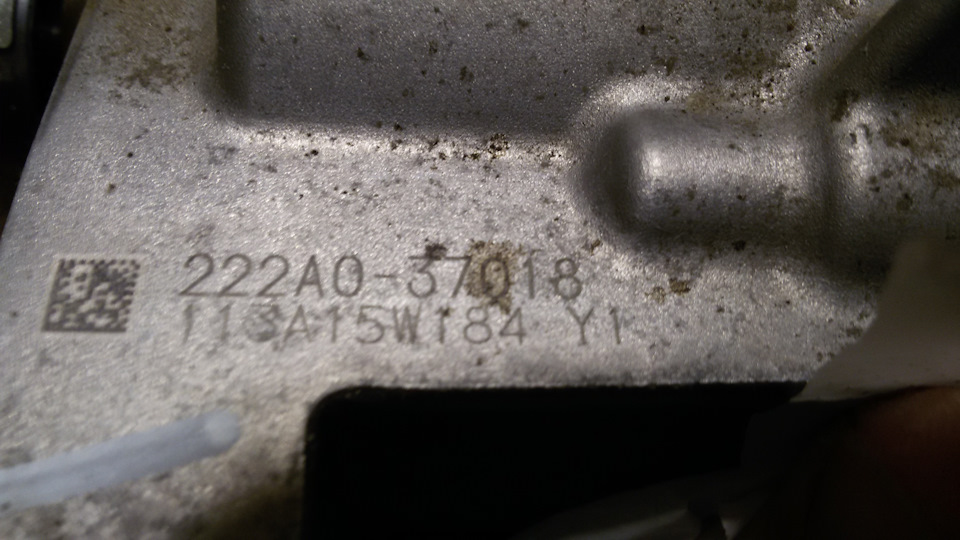

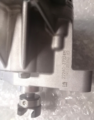

И на Тойоте бывает брак. Предыдущие версии valvematic (23 и 24) оказались много бракованных. Несколько людей уже "попали". Вот они эти номера:
222А0-37023 (222A037023)
222А0-37024 (222A037024)
Покупать надо последний (модернизированный) valvematic под номером 222А0-37024М. На форуме по Тойота РАВ4 это уже обсуждали
такого же партномера нет -222А0-37024М
актуальный номер 222А0-37024
Менял у ОД Тойоты, ставили как раз 222А0-37024М, вот специально нашёл фото —
скорее всего буква -М к номеру никакого отношения не имеет.
а 222А0-37024 сейчас стоит примерно 33500руб
М — это звиздеж и развод
Нет, не развод. Я их лично в рука держал. Это не только другая микросхема (реально отличается!), это вроде как и разное производство.
222А0-37025 это Эмираты (гарантия у продавцов две недели)
222А0-37025М — это Япония, на них гарантия 3 года(!)
100% развод, лично видел тех, кто занимается перебиванием.
