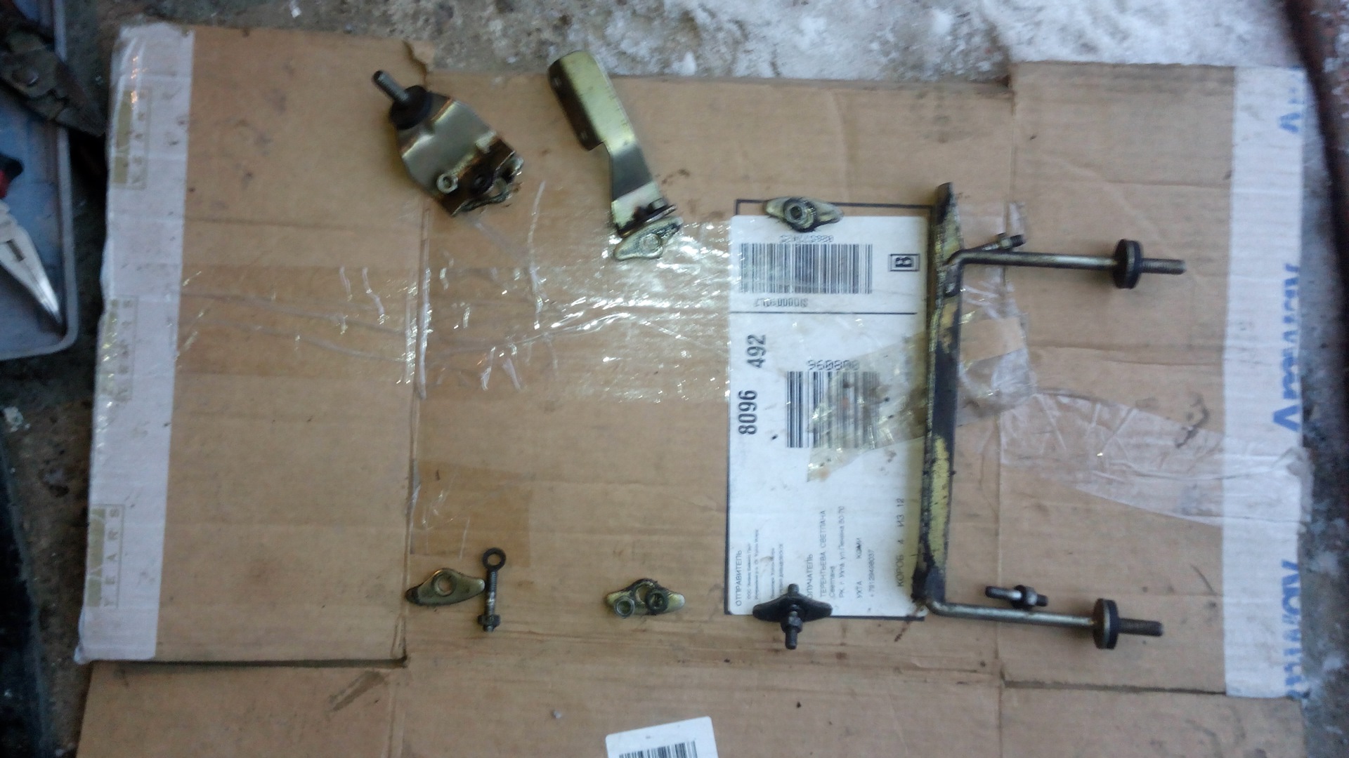

При очередной смене масла подумал заменить прокладку клапанной крышки, там давно сопливило. Снял крышку, глядь, а там то, что осталось от прокладки, решето
И еще одна неожиданность
сломался успокоитель цепи, но не упал в поддон, а просто провернулся вдоль оси на 90 градусов. Или провернули. Вобщем заменил его, заодним поставил "Пилот" вместо гнц, посмотрим что будет.
Проверил, при запуске вроде цепь не гремит, хотя с утра при заводке опять цвук болтающейся цпи на секунд пять появился. Посмотрим как будет дальше.
Запчасти на фото: 8096492
