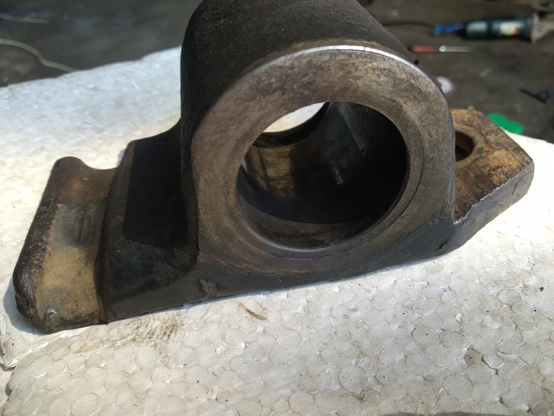

Всем привет! Мечтал их заменить практически с покупки и вот свершилось. Прикупил у старьевщиков совдеповские пальцы с втулками но поменять втулки не пришлось уж очень сильно разбило ушки рессор и левое и правое, купил новые!
Правая сторона более менее живая но без сварки не обошлось!
Отколотые куски втулки погрызли кронштейн!
Старый Палец выработка впечатляет!
Старое раздолбаное ушко
Новое ушко с втулкой.
Старый левый
Новые черные закаленные.
Смазываются канавка но отверстия с одной стороны
Гайки с права родная я подумал это слишком мало и купил широкую новую
Под новую гайку добавил опорную шайбу и гровер изначально был только гровер которые выедал раму.
Изначально откручивать головкой на 50 с прокладкой из полосы но нужно на 41
Откручивать таким коротким сквадратом под головку и закручивал им же плюс труба один метр.
Чтоб нормально закрутить пришлось купить родной размер на 41 зато закрутил очень сильно рычаг примерно метр двадцать.
Сандалии отдельно втулку (палец со втулкой покупал)…забивыл втулку новым пальцем…с лицевой стороны не входит, с обратной как по маслу…итог?! Забивать втулки в ушки с внутренней стороны!

Пальц во втулке легко крутился или как задавленный (не провернешь) ?
Легко но люфта не было, входил плотно от руки!
На втулке есть с одной стороны снятая фаска, нагрел кронштейн горелкой и быстро запресовал втулку.
Такое я видел на заводских…а покупные с обеих сторон одинаковы (((
А они что не подходят тебе?
А резиновых или полиуретановых втулок там не бывает никаких? И как это все смазывается? Центральная какая то смазка подходит?
Нет только метал! Смазывается через пресс масленку шприцом на фото видно белая по центру.
