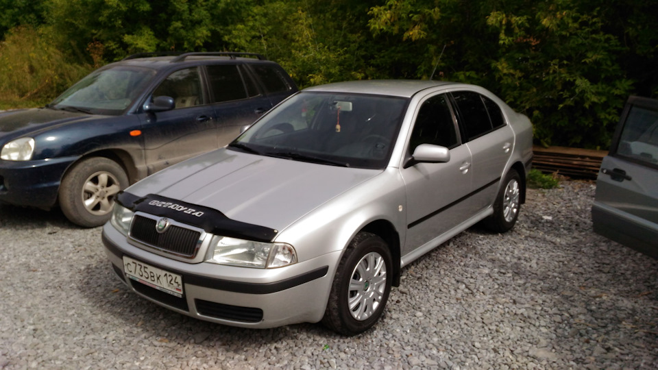

Как сообщалось ранее, был отломан поводок заднего дворника… Поиски оригинала не увенчались успехом… Начали искать по разборкам нечто похожее. Может япы, мож еще чего… Похожий стеклоочиститель стоит на тойоте аллион/премио. Но цена на данный девайс более чем не гуманна, на разборке загнули 1,5 рубля. Ну ваще с башкой не аллё и опять таки он пластиковый, что по морозам не есть хорошо. И вдруг глаз зацепился на что-то очень похожее на родной дворник октахи. Как вы думаете, дорогие читатели, от чего был дворник? Никогда бы не догадался… Лада Калина! Да-да… По крепежу один в один. По зоне очистки меньше на 1см… Что компенсируется установкой более длинной щетки. Но пока не ставил. Кстати, система омыва ставится вообще без проблем. Так что если кого постигнет такая беда то имейте ввиду. Фото будет попозжее… Но уверяю что чужеродно он не смотрится! Ах да цена поводка 200 рупий
