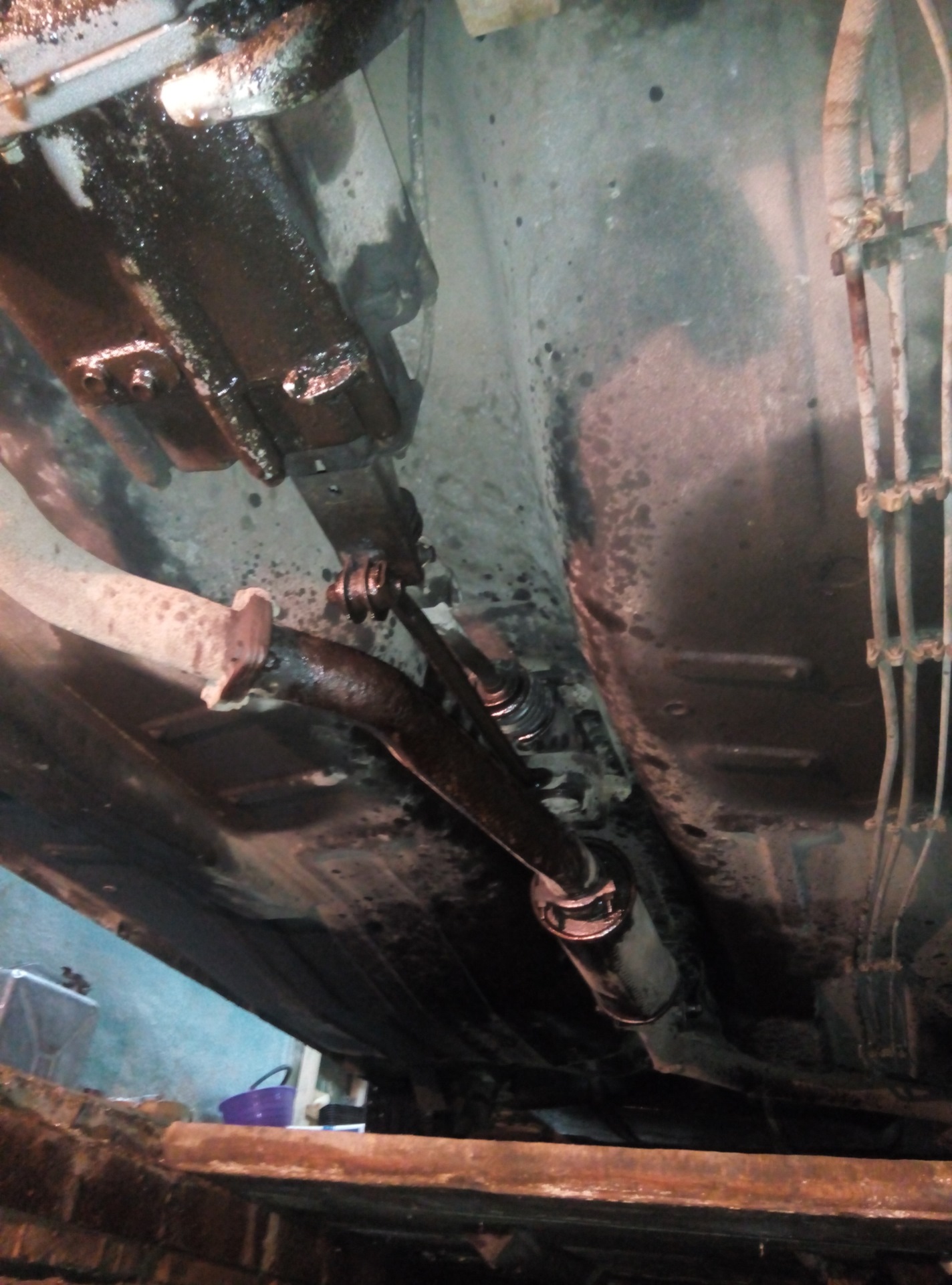

Скажу что каким то чудесным образом порвалась(выдавило) прокладка между двумя частями коробки в следствии чего вытекло масло из коробки, естественно не все сразу а в течени недели, к своему несчастью я это вовремя не заметил.
Итог: сначала начала голодать 5ая скорость, затем она начала плохо включаться потом вообще не хотела. включал ее с трудом(это все происходило на трассе, ездил в соседний город 145 км туда и обратно) по приезду в город начали и другие скоростя плохо включаться, но включались и машина ехала как обычно. Заехав на яму я увидел что капает масло, слил с коробки 1л черного масла, снял ее снял заднюю крышку, есть струшка, очки целые дальше пока не разбирал.
Решил купить другую коробку временно на ней поездить, и попробывать восстановить свою.
По мере продвижения работы буду дополнять БЖ.
В общем была куплена другая кпп 90г с такой же парой как и на моей 4.1, сняв колокол увидел что картере коробки остатки масло чернющего, по ходу про замену масла в коробке предыдущий хозяин не слышал.Коробку взял у знакомого она стояла на машине 94г с уфой 1.5 он брал этот автомобиль на разбор.
Купил комплект прокладок для коробки и комплект сальников, колокол посодил на герметик с прокладкой, поменял сальник первичного вала и полуосей, сальник кулисы на удивление был сухим. Коробка просто в жутком состоянии( я имею в виду внешне), но отмывать не стал ибо нет возможности пока и времени.
Старую коробку в скором времени отдам мастеру он переберет ее и я опять ее поставлю на машину.По путно была куплена прокладка на глушитель от УАЗа, соединение после гофры и поменяна.
Итог после недели эксполуатации: выбор скоростей не четкий, первая то попадает то нет, сильный гул задней передачи, а так работает тихо не чего не гудит не шуршит, едет хорошо как и на старой коробке.
