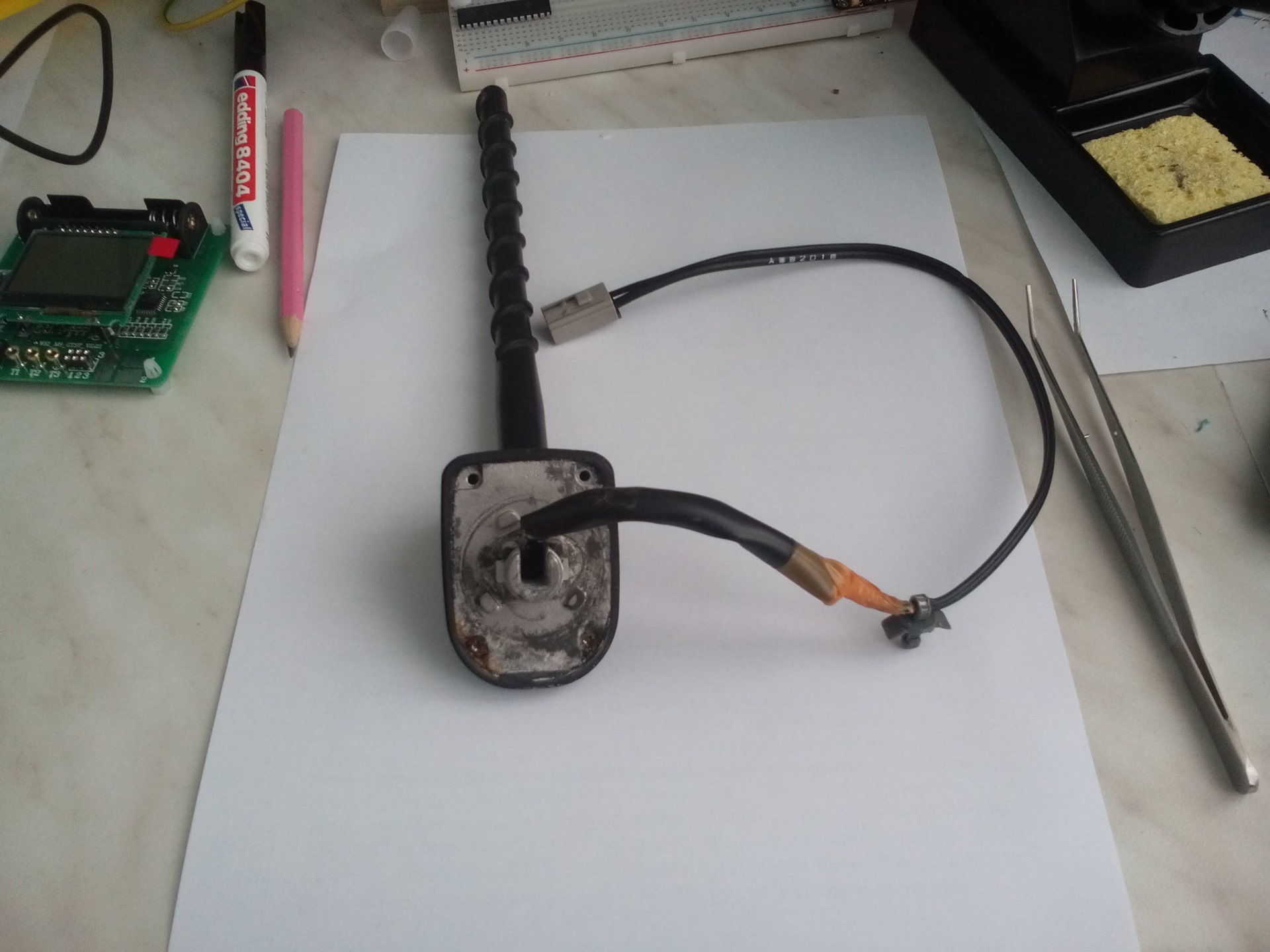

Сам я радио слушаю редко, иногда в пробках, в основном флешку. Началось всё с того, что ребёнок попросил включить сказку на детском радио, включил, а его мягко сказать и не слышно, только "белый шум". Это было на новогодние праздники, как долго до этого не работало не могу сказать, но в сентябре точно работало, т.к. ездил в Рязань к родителям картошку копать и радио слушали. Вот выдалось время и решил глянуть в чём проблема. Чтобы снять антенну надо снять облицовку правой стойки, снять пассажирский козырёк и ручку, разобрать плафон с очечником, снять фиксатор водительского козырька и получаем доступ к гайке крепления антенны и проводу. В районе пассажирского козырька есть разъём и две клипсы, разъём расцепляем, клипсы выдёргиваем, очень не удобно, всё зависит от гибкости пальцев и наличия инструмента. Далее всё просто, немного согнутым накидным ключом на 22 откручиваем гайку, сжимаем два пластиковых фиксатора и антенна в руках. Разбираем и видим тот ужас из-за чего пропал радиоприём.
Далее всё шкурим, промываем спиртом, ещё раз шкурим, промываем, лудим места где отвалился лак, промываем и покрываем лаком.
Собираем всё в обратном порядке, заливаем герметиком, ставим и вот оно счастье — приём есть! ребёнок рад :)

И риторический вопрос почему они плату туда поставили? И не защищена ни как?
Усилитель ближе к антенне, меньше потерь и помех. В принципе туда вода попадать не должна, думаю во время мойки зимой под давлением загоняет туда воду с солью.

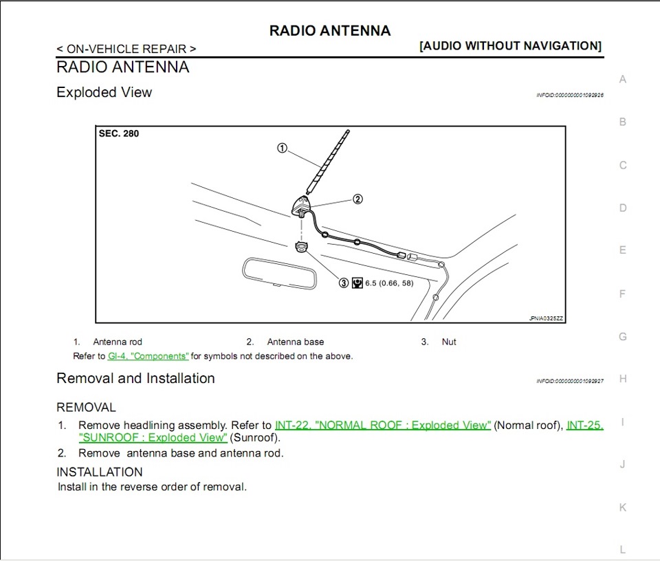

видимо у меня такая же беда… Надо разобрать как потеплеет. Обязательно всю лабуду снимать? Через плафон никак? И откуда там паровозный на "22"?
Да, гайка 22, она с опорной шайбой. Без разбора сняв плафон можно добраться только до гайки, но снять пистоны и расцепить разъём нет.
Трэш… У меня и ключа то такого нет))))
Да там делов то на пару часов с перекуром и пивасиком :). Есть вариант выдернуть очечник с плафоном (видел тут некоторые для каких то целей это делали, не помню для чего), тогда места будет много и есть вероятность достать разъём и клипсы без разбора остального, но я таким варварством решил не заниматься :) Ключ подойдёт и рожковый, стоит 100р.

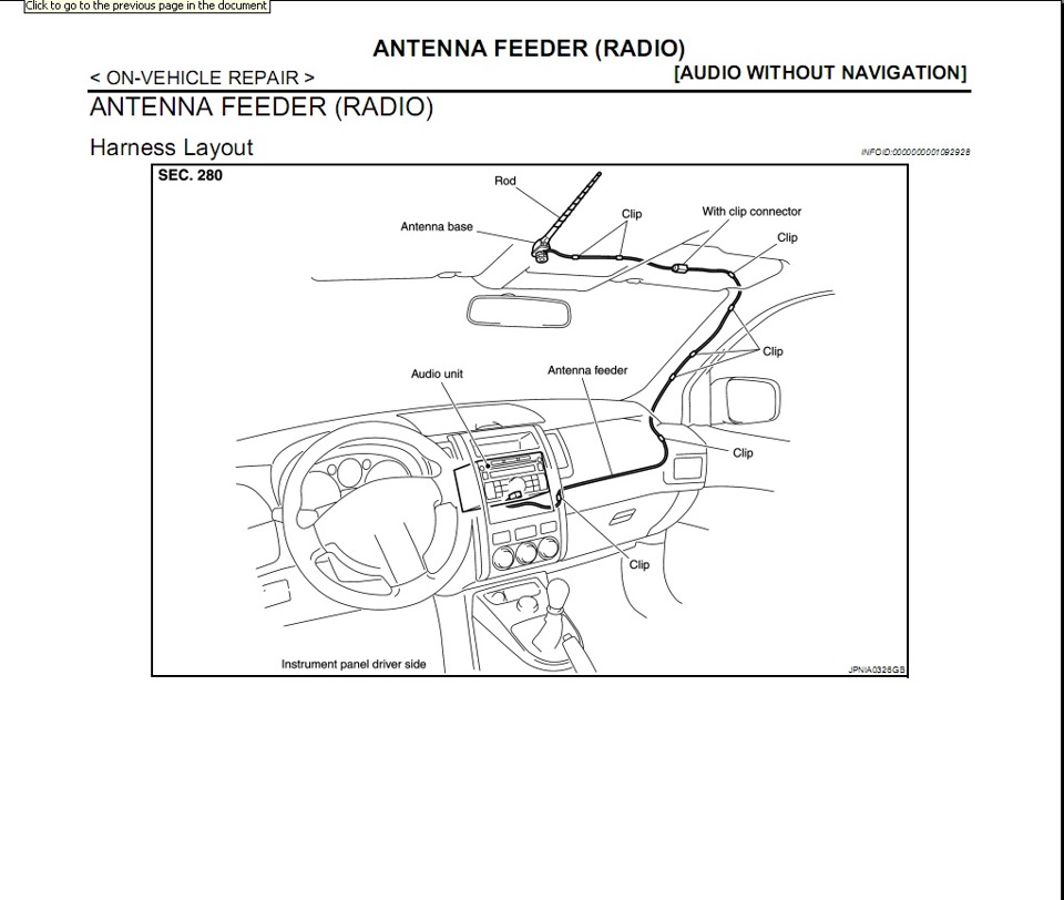

Может я и не прав, а эта антенна не к навигации относится?
GPS антенна находится в торпеде под верхним бардачком

До этого всё устраивало, до Коломны приём был отличный, а это около 100км. Там гидроизоляция нулевая, есть прокладка, но она видимо не спасает, в швы между дюралевой площадкой и пластиковым корпусом легко проходит лезвие. Я предполагаю, что во время мойки под давлением струи туда залетает вода с солью, вот и получаем такой натюрморт.
