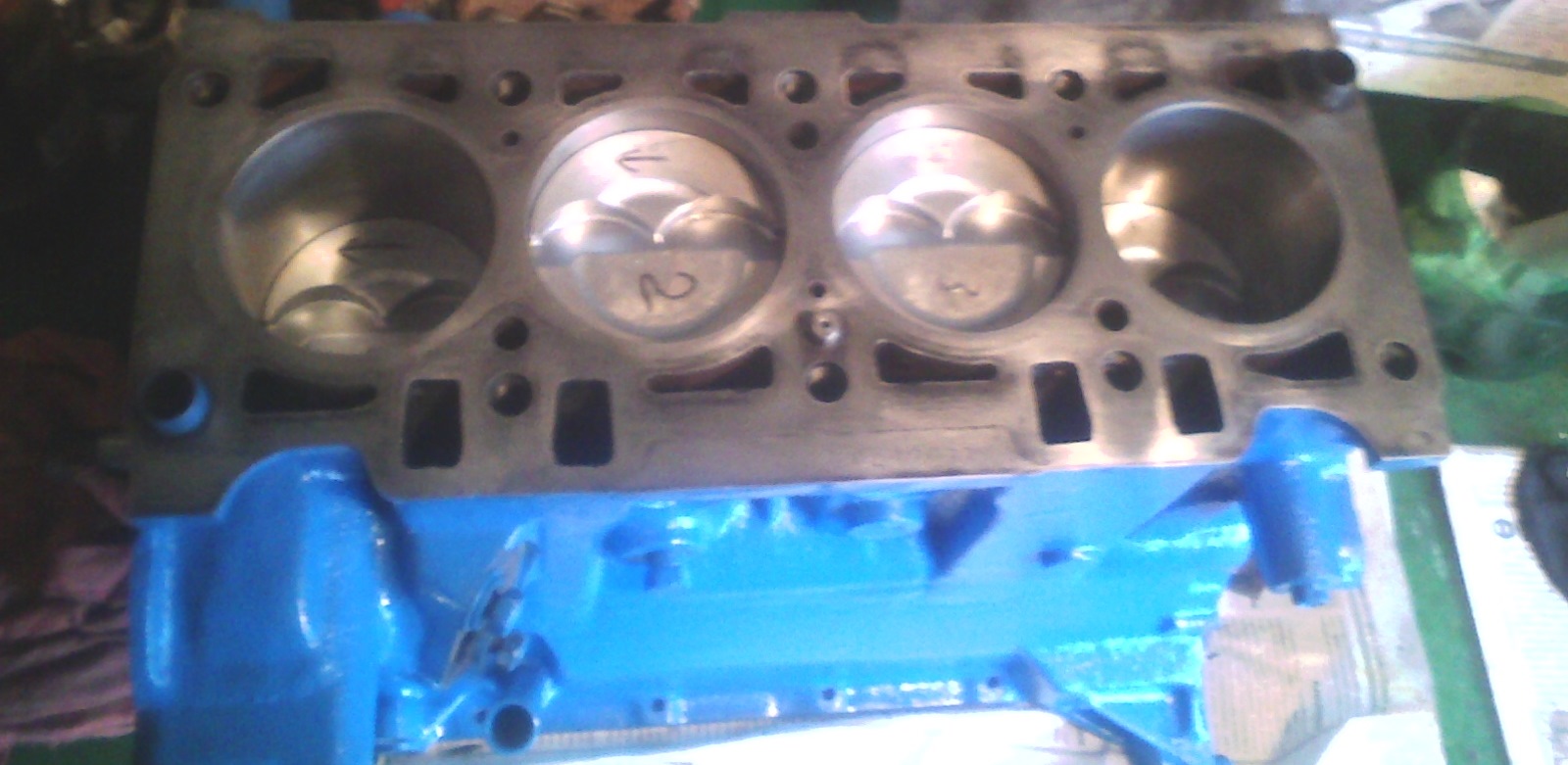

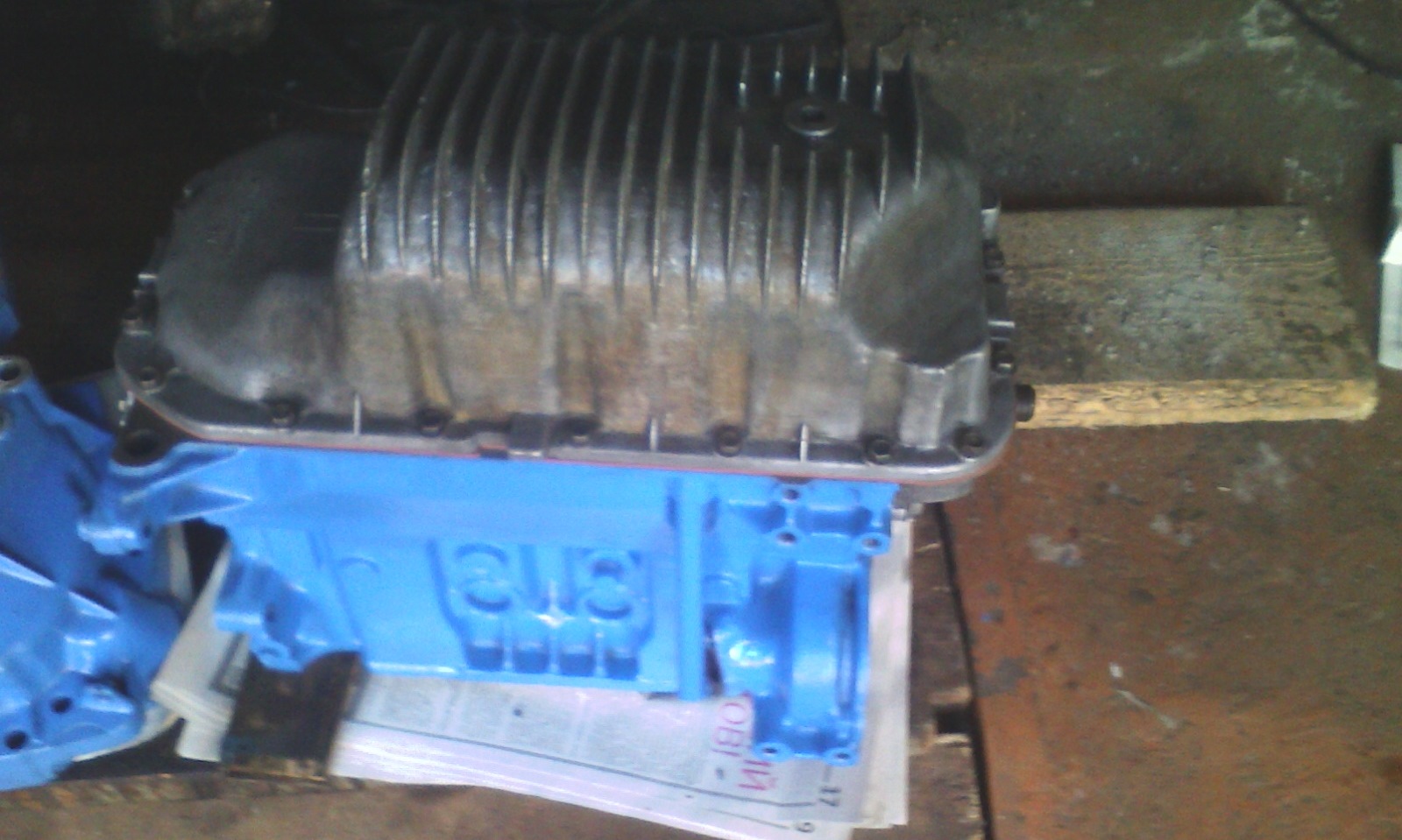

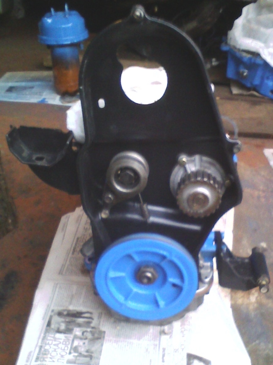

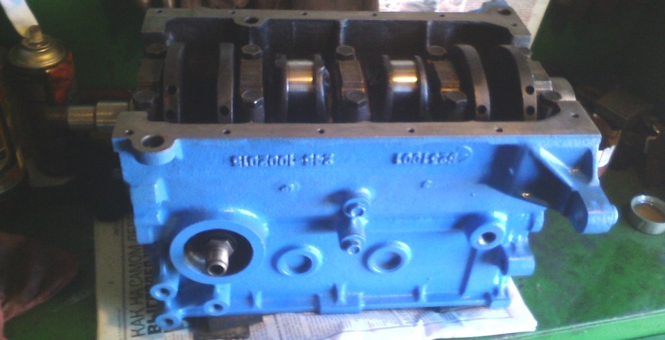

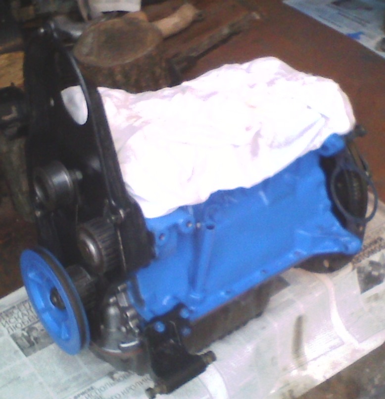

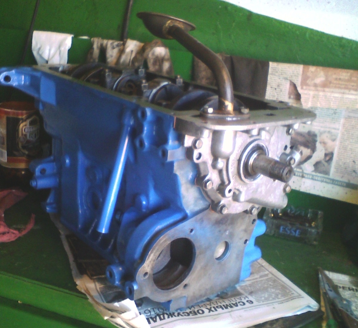

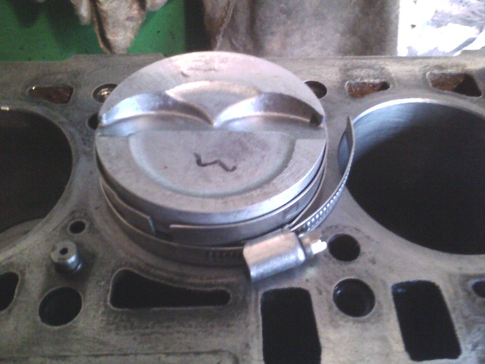

Собрал блок собирал сам только динамо ключ брал у Деда на гараже!Обжимки колец не было пришлось выдумывать кстати метод работает советую если нет чем!Осталось собрать кпп и соединить с двиглом!
Ну по поводу обжимки то самая лучшая из тех что я пробовал, а так сам делал такого же плана из канистры из под хадовского масла и широкий хомут.
Это без хомута, за счёт конуса только масла немножко на колечки
На эти кольца можно и без хомута, а вот дружбу ты без него не сможешь сжать, там кольца чутка другие они более плотные.
Я у своей примовские ставил
Я увидел по поршням и кольцам, дружба они совсем другие.Даже внешне.
Обжимка колец ? Баночка из под НИСКАФЕ — она конусная, обрезаем ненужное и вся проблема решена, по размеру на 72 подходит на УРА,
