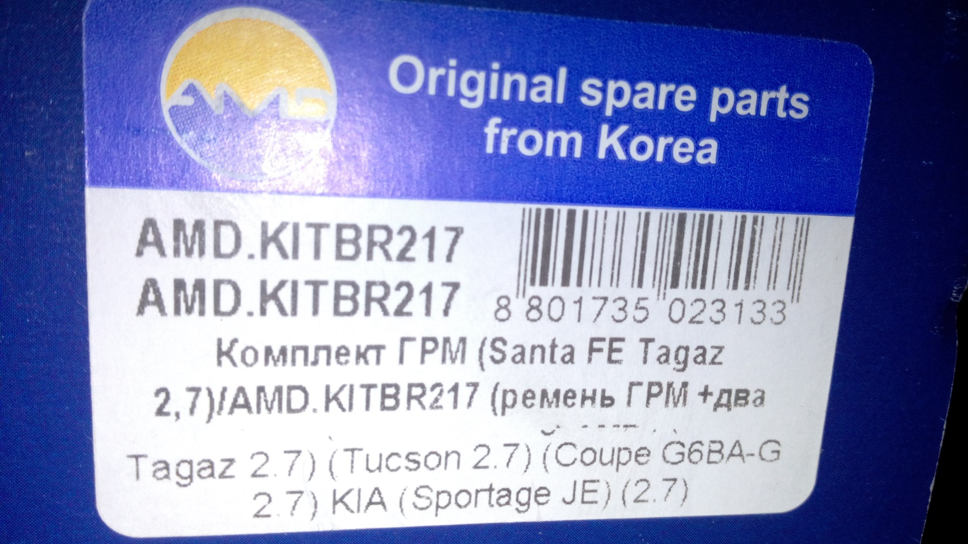

Взял новый комплект от корейского производителя/упаковщика AMD, представитель в России, артикул AMDKITBR217 за 8000 рублей.
В состав входит:
— Ремень Dongil Superstar 207YU32.
— Ролики GMB, прокладка помпы.
Как оказалось, в комплекте нет натяжителя ремня ГРМ, пришлось покупать по месту на авторынке у барыг предпринимателей с 30-процентной наценкой.

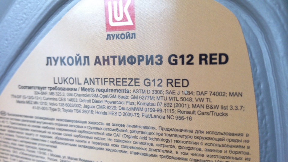

В процессе работы был также полностью заменен антифриз на Лукойл G12 (производитель ЗАО "Обнинскоргсинтез").

В принципе, этот комплект более/менее нормальный. Главное, не нарваться на подделку.
Ремень Dongil и ролики GMB ставились с завода.
Единственное, что смутило — помпа. Какая-то она совсем без обозначения производителя — нонэйм.
В любом случае — три года и 19`000 км прошел этот набор без нареканий.
