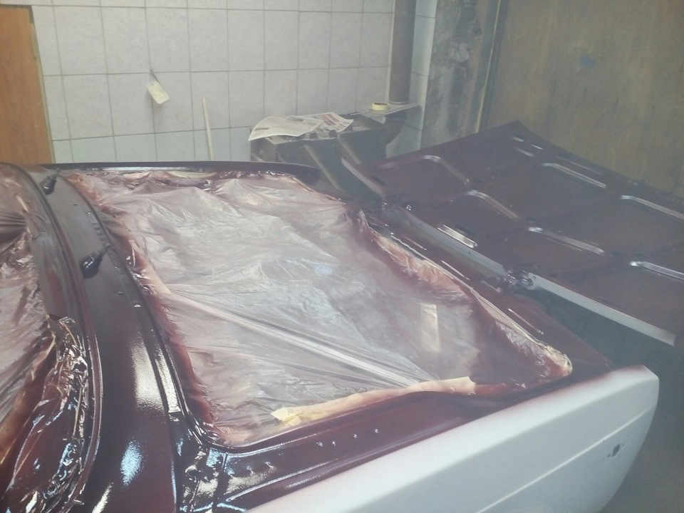

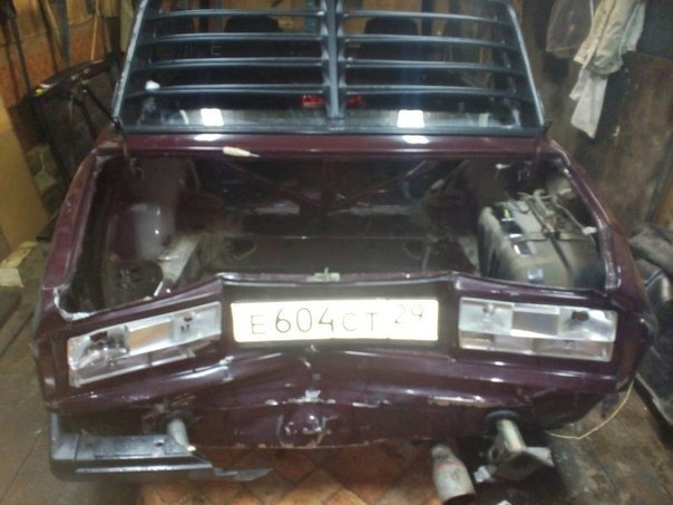

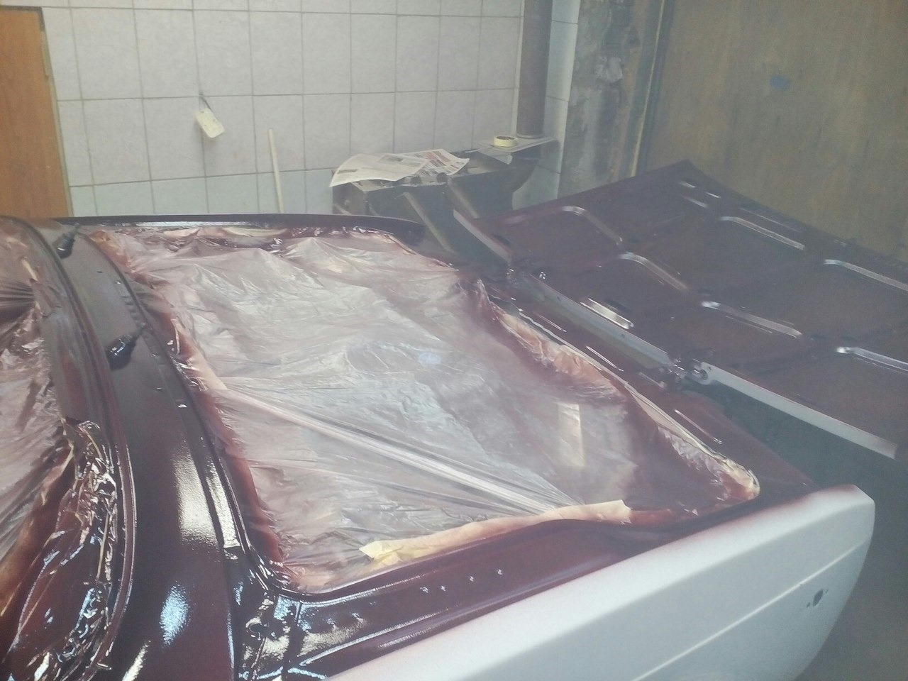

Есть у меня кучка друзей- бокоходов. И так как они ездят в основном в паре, то и догоняют они друг друга тоже парой)
После очередной переварки

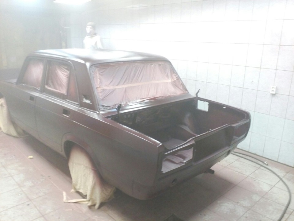

, решили, что лак не для корча. Ну а чем еще ее покрасить? не валиком же? т.к. есть у меня нива, и с раптором я знаком не понаслышке, решили им, ибо вещь не очень царапается, стойка к повреждениям и тарану сугробов+ скрывает всякие мелкие деффекты.
Сказано сделано- пусть ездит радуется и больше не колотится, ну или хотяб постарается не колотиться)))
ПЫ.сы
для интересующихся:
— говнопульт отрикс, дюза 2.5, цена 600р
-раптор- 6 бутылей
-база- 1литр цвет портвейн
-растворюга р12, юполовский растворюг брать не вижу смысла, вставание и смешивание не отличается
-температура +16
