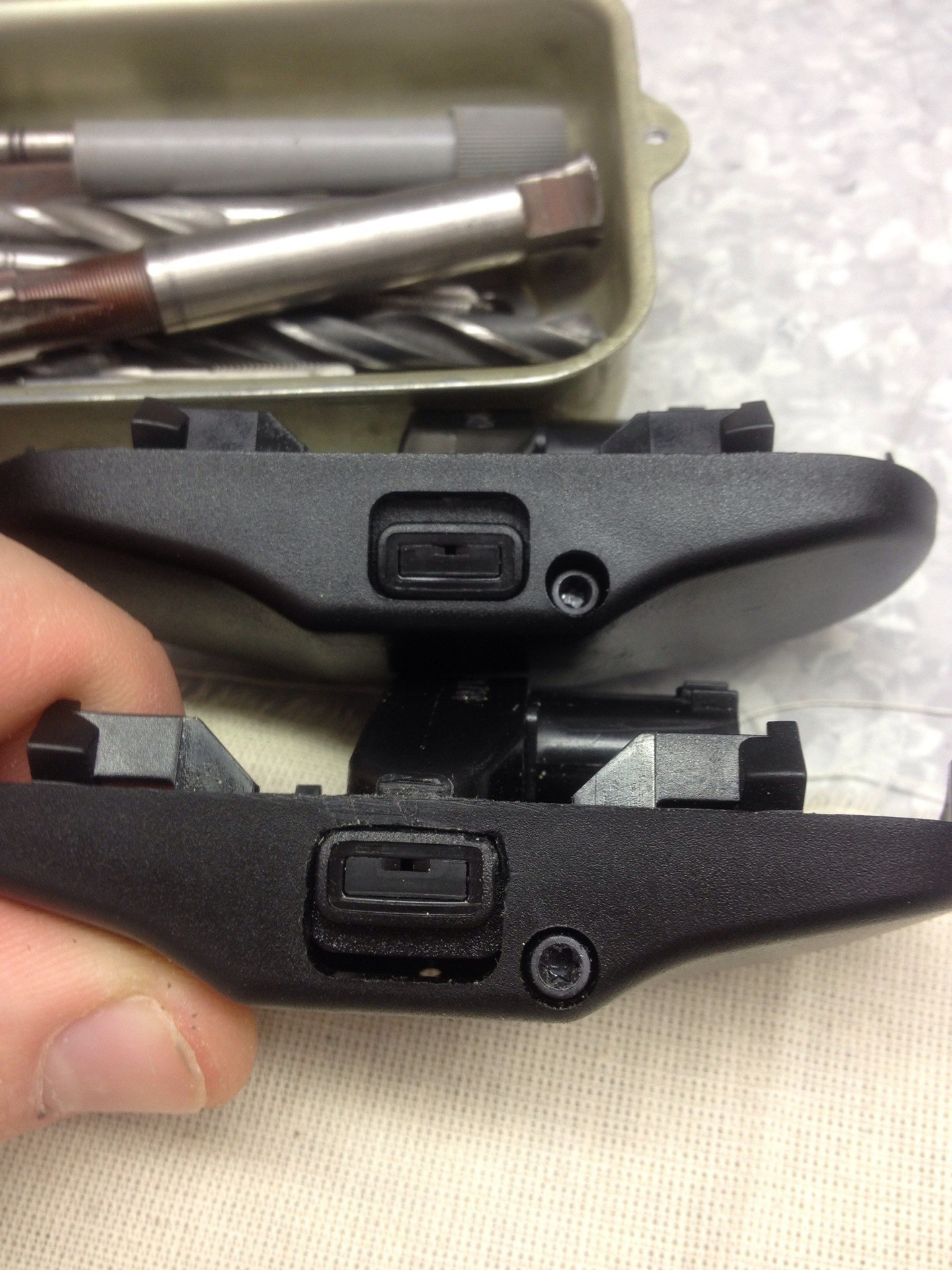

Давно видел веерные омыватели, но последняя поездка по трассе протяженностью в день дала окончательный толчок. Писать рассказывать нечего, в гугл забил и все темы на драйве выдает, где подробно расписано, что купить(номера кат.) и как ставить. Заказал, ждал правда долго 3 недели, но это из-за клапанов(которые и не поставил) .

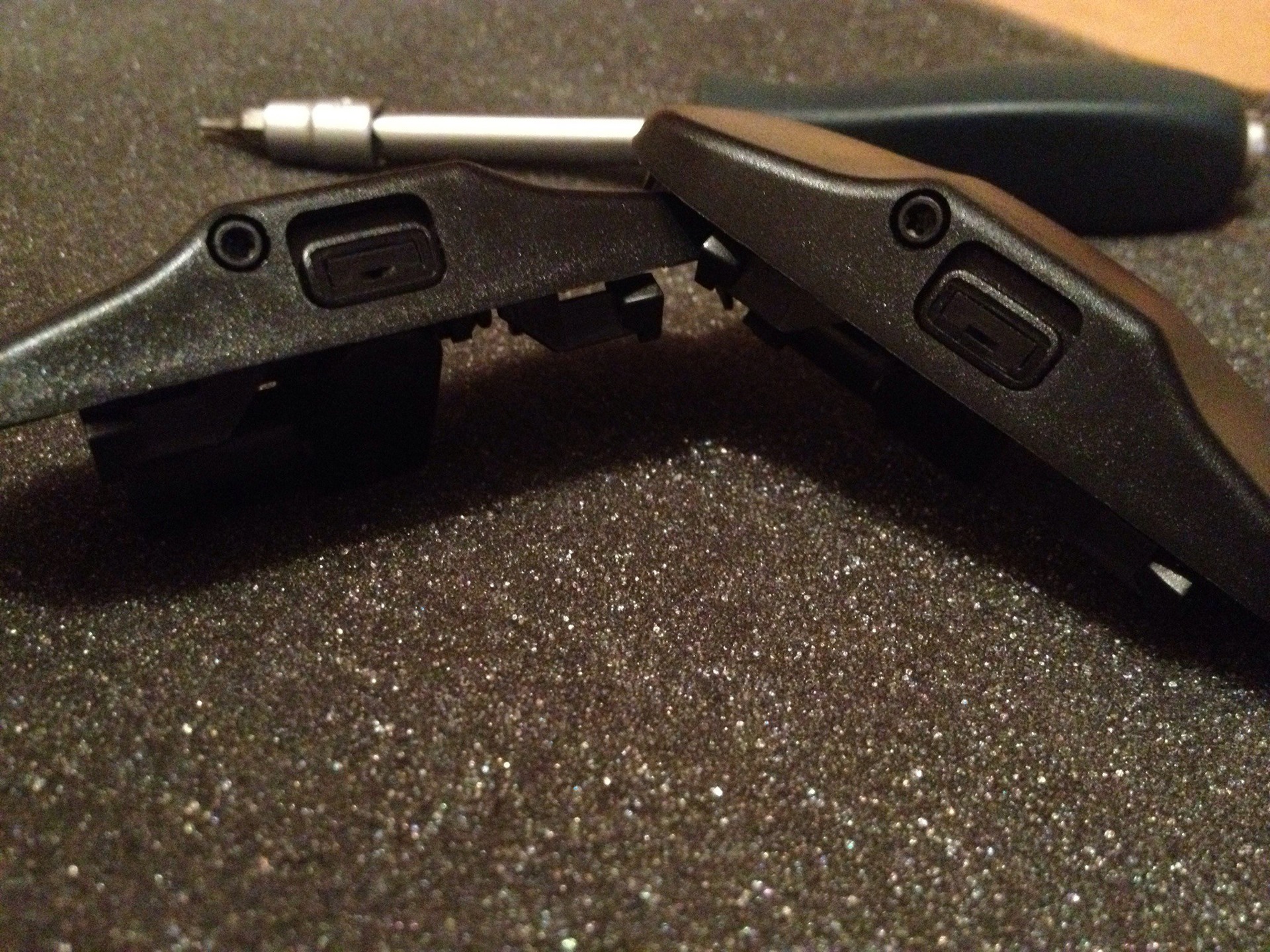

сами форсунки 5M0955986C9B9
Подрезаем корпус, чтоб бил в середину стекла, а не вниз

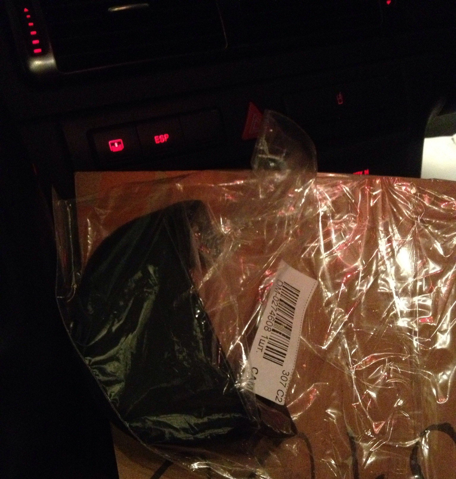

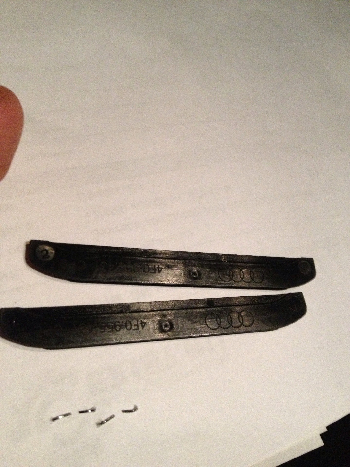

Переходники, чтоб держались форсунки 4F0955431

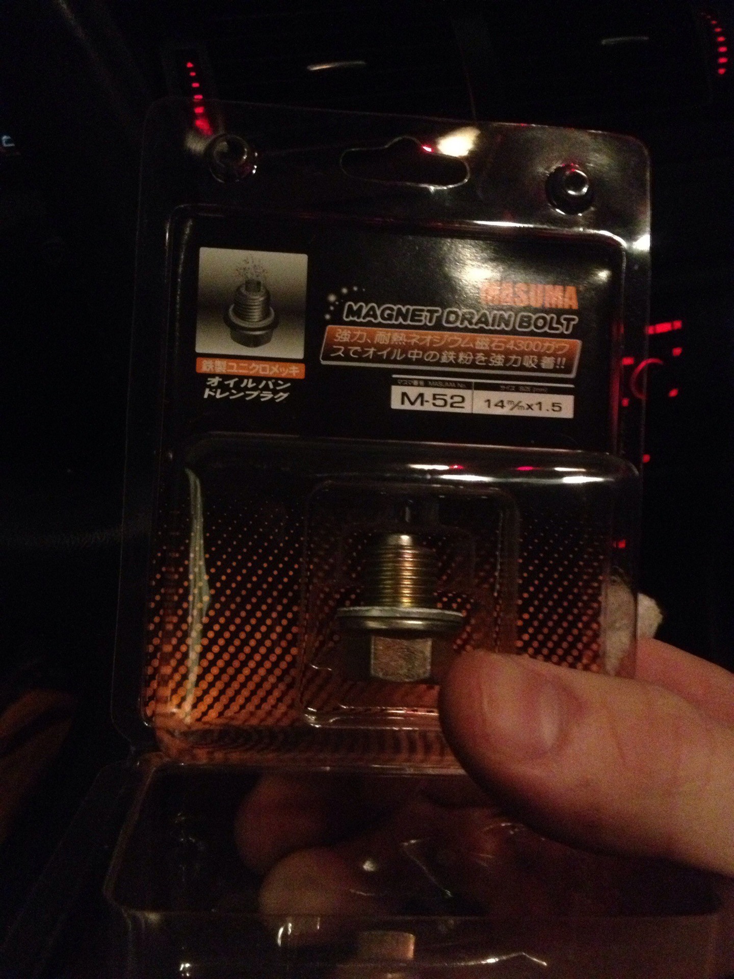

Так же увидал на драйве такую штуку и сразу купил на будующие
Масляная пробка с магнитным наконечником MASUMA M52

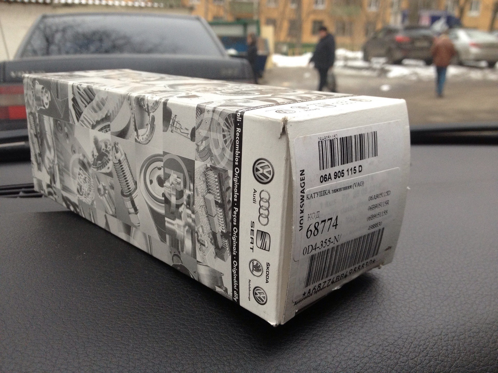

Без поломок тоже время не прошло, расходомер начал чудить…почистил его и он успокоился езжу все хорошо, ошибок нет))) ну и минус катушка зажигания

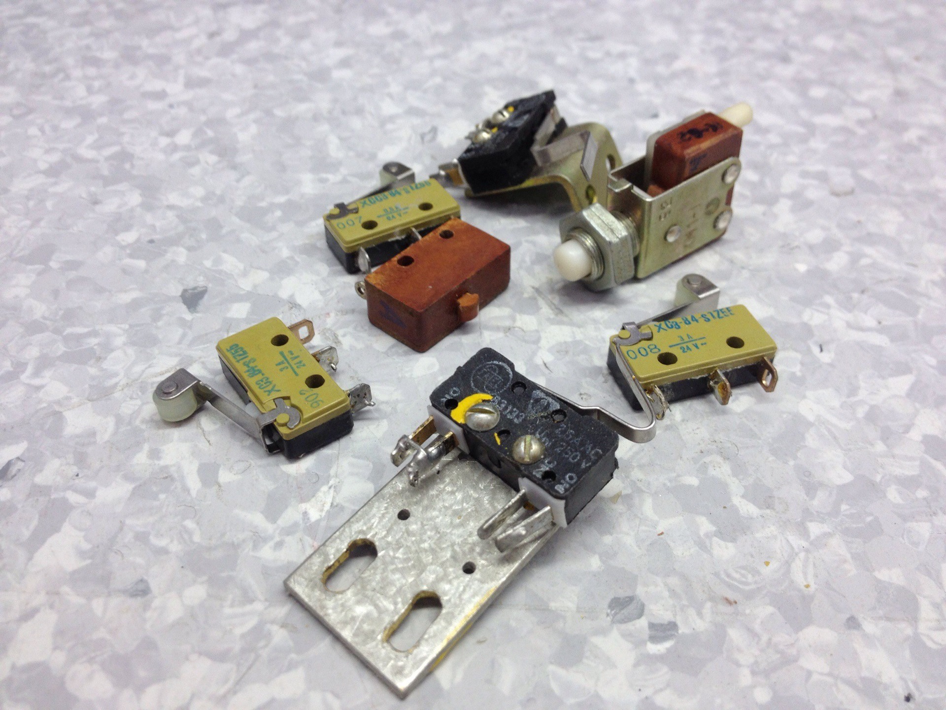

В запасах нашел микрики, как время будет и настроение зайдусь ими, а то один уже не работает, а другой через раз=////

Чет немного не срастушки. Фотки есть? А как же проводка и магистари они снаружи а эти форсы под внутреннюю раскладку. Просвяти…
все так же на вид как и в этом отчете получилось www.drive2.ru/l/48167/#post, в натяг все :\ только этот минус для себя подчеркнул)))
отверстия другие, квадратные. я б хотел бы овальные посмотреть))
пост скинул, там же овальные))) у меня точно также, сегодня сфоткаю в лс скину))
А у меня квадратные. Теперь валяются((
а квадратные меньше овальных? можно попробовать снять трафорет отверстия с рестайла и наметить на своем, на малярном скотче и аккуратно прорезать. или не получится?
Это как вариант. Дремель и фреза. Ну поживем увидим, на скорость не влияет. Я тоже опез-л не посмотрел, прчитал что рестайл, и пизд-ц глаза загорелись… Хотя фишки другие, и плюс на одну сторону. Х-й с ним время будет подумаю))
Фотки есть как они стоят на капоте и желательно бы видео как они разбрызгивают.
www.drive2.ru/l/48167/#post — тут показано как ставить, но на рестайле и дорест разные отверстия для форсунок
видео — www.drive2.ru/l/5395833/
я вообще не понял их странной формы. У меня в капоте квадратные дырки а тут какие то длинные они? и еще момент, они с обогревом?
на рестайле другой формы(овальные), да идут с обогревом
о как, ну ладно тогда
подскажите а где взять такую пробку?)
заказать, по каталогу так и бьется — M52 .
Спасибо!
А если их на дорестайл ставить капот пилить надо или нет?
На сколько знаю этот вариант на рест, на дорест так не встает, вроде пилят(на форуме АК натыкался на это)
Спасибо, я так и понял, что с дорестайлом нужно доработать напильником, только жаль пилить машину
