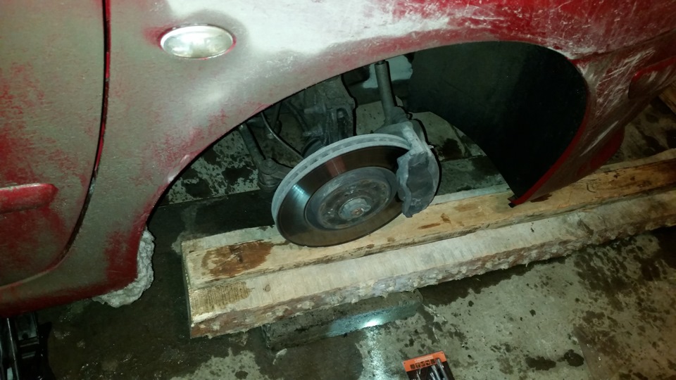

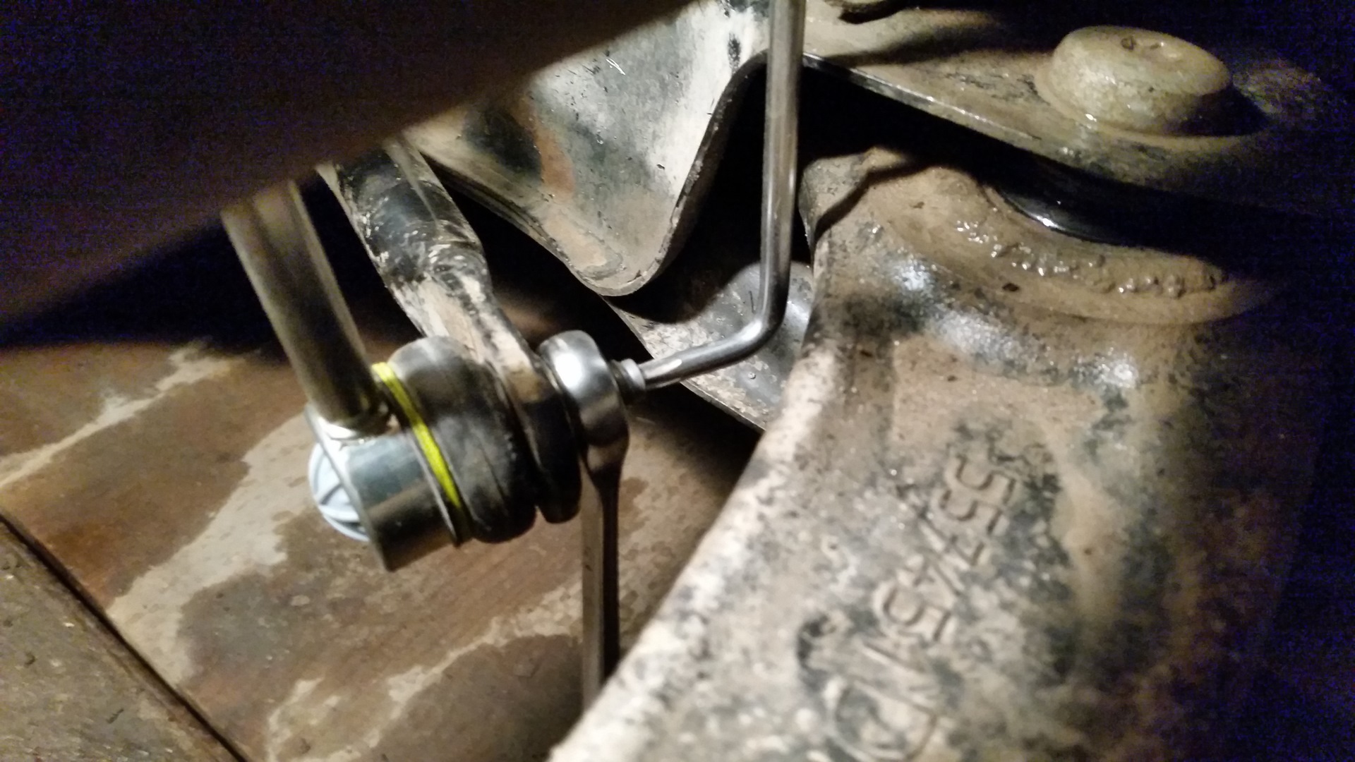

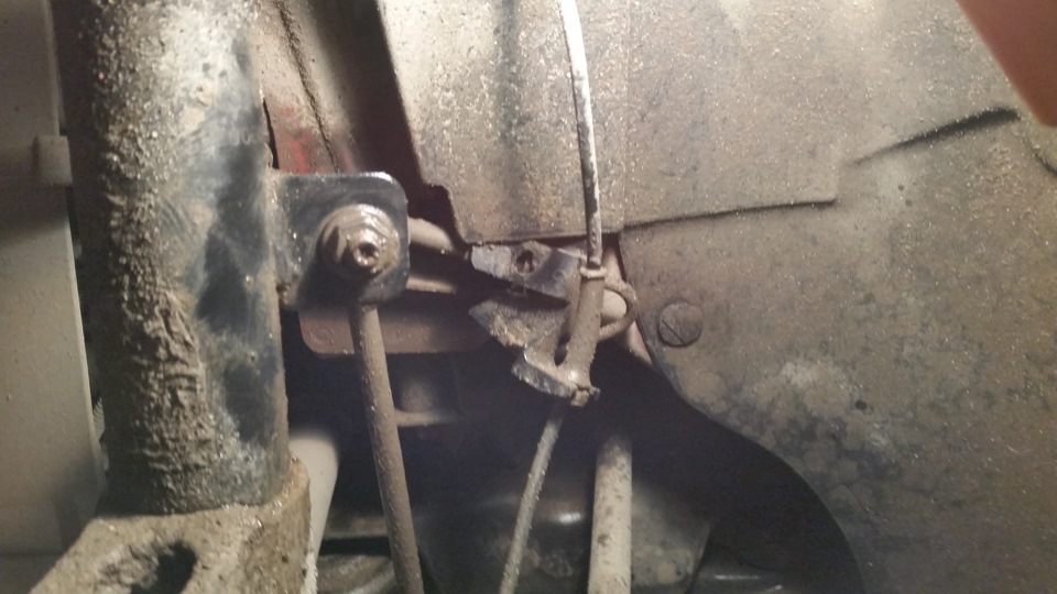

О замене говорится много. Потдомкратил, подложил под шаровую деревяху, опустил так, что бы домкрат не держал машину. Дальше берём ключ на 16 (новые стойки с гайкой на 15!) и торкс на 30. Торкс вставляем в болтик и держим его что бы не проворачивался, а ключем откручиваем гайку. Гайка идет туго даже на новых стойках, это норм, не воспринимайте как нечто закисшее.

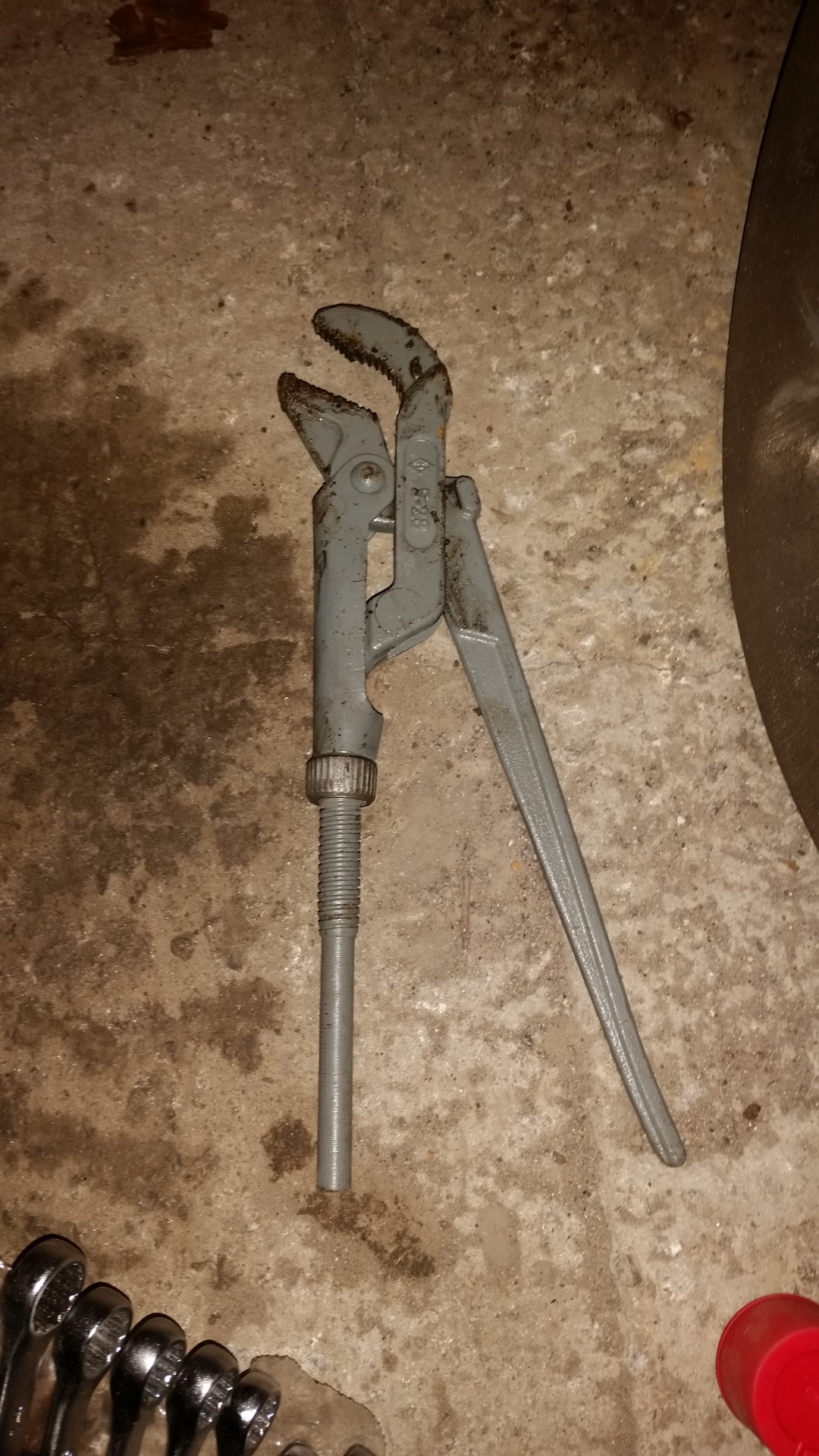

В моем случае ключ на 16 я забыл по этому крутил маленьким газовым ключем. Потом ключ подвезли.

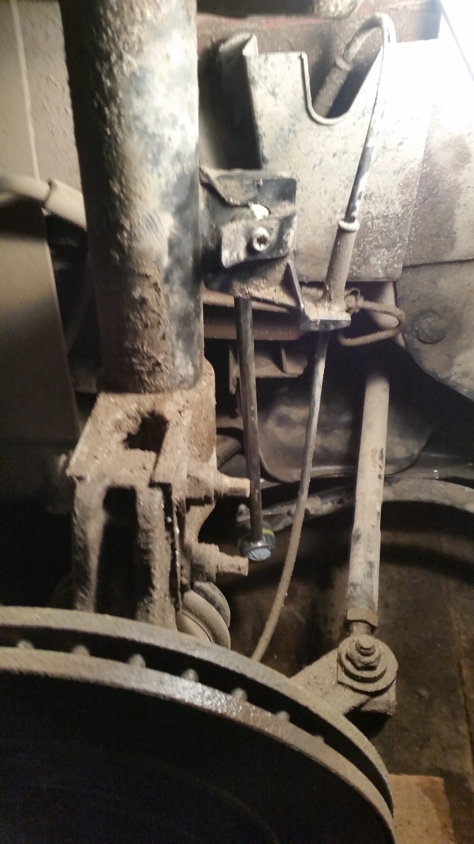

Стойки выходят легко (хотя правай у меня не особо хотела выходить из-за того что стабилизатор поперечной устойчивости не ушел вниз как надо.наверно из-за неровных полов в гараже.
Далее ставим новые и закручиваем. В моем случае на замену левой стороны ушло 30 минут со снятием и постановкой колеса, а вот с газовым ключем для правой стороны (с неё начинал) я промучился овер 1.5 часа.

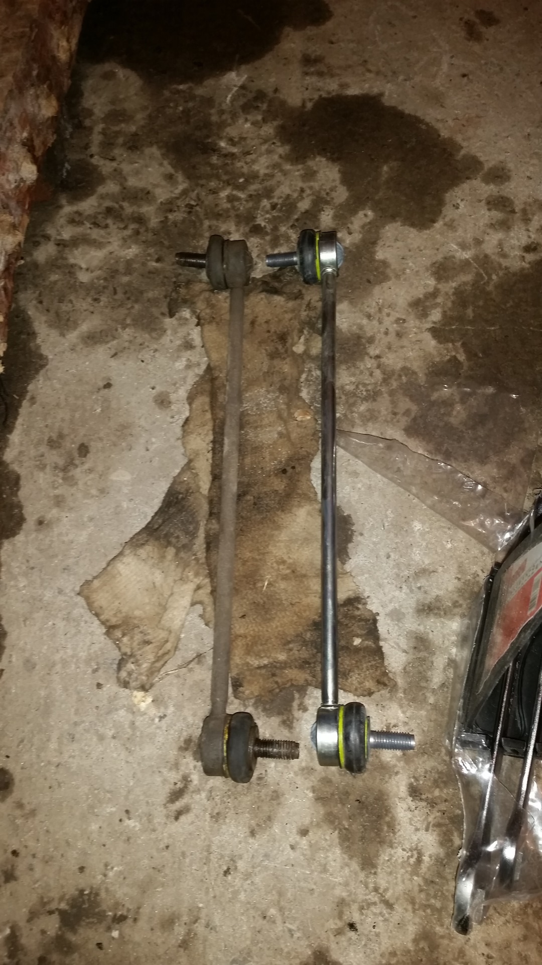

Старые стойки не люфтили, но пальцы в них ходили свободно, чуть слабее чем на новых. Хотя после установки новых "грюханье в багажние", и подстукивание на мелкой гальке ушло.

стойки китайские.
Ничего лучше не было.
