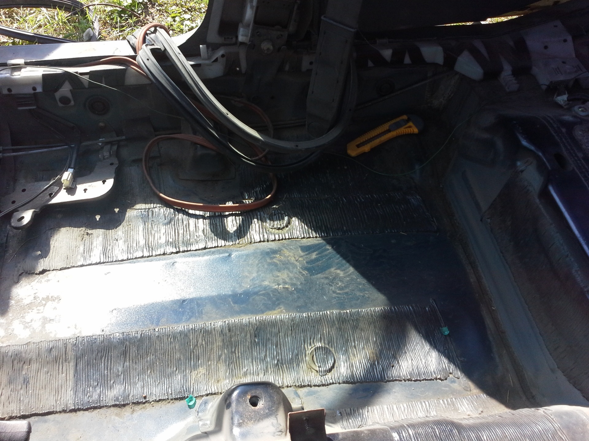

Запоздалый пост, именно с зачистки днища с салона, и промазки все началось!делал очень долго и качественно, закупил Кислоты для удаления ржи, наждачки 80, дисков на болгарку, мовиля, мастику барьер!Первым делом разобрал салон, вымыл все от 15 годовалой пыли, пропылесосил!И началось болгарить шлейфовать, все от…дорил как у кота яйца, пролил все кислойтой, все высохло, прошел по новой наждачкой!В итоге дотер весь кузов до меттала))Обезжирил залил все мовилем!И конечный этап это мастика Барьер в три слоя!Получилось просто пушка!Такая же операция была сделана с днищем и арками!Фото завершеного процесса сразу не сделал, завтра начну собирать салон выкину фото!Надеюсь теперь долго не сгниет!
