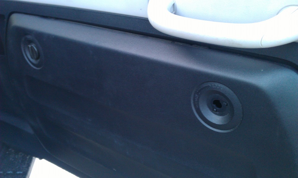

4. Отсутствие одного из замочков бардачка багажника.
Поискав в каталоге запчастей, обнаружилось, что данный замочек состоит из двух частей — ручки и замочка. Заказал все вместе с пробкой с тросиком в www.rus-treyd.ru.
Ручка (68539B HOOK, BACK DOOR) — 136,98 рублей.
Замок (68539C HOOK, BACK DOOR) — 144,16 рублей.
Итого: 281,14 рублей.

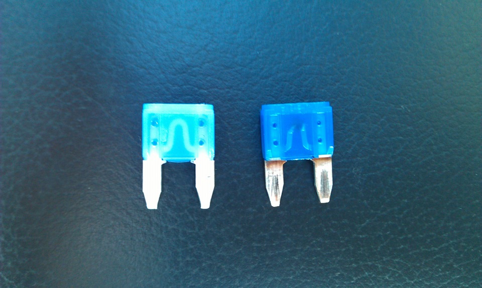

7. Предохранители
Хотел на днях зарядить телефон через прикуриватель и обнаружил, что он не работает. Глянул предохранители и увидел, что как раз отвечающий за прикуриватель и сгорел — 15А. Купил в www.rus-treyd.ru за 5 рублей.
Предохранитель флажковый FN 15A мини — 5 рублей.

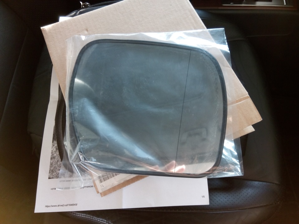

12. Правое боковое зеркало с увеличением от Японца
MIRROR & HOLDER, DOOR, RH 7632A532 Правое боковое зеркало = 3 500,00 рублей
Итого: 3 500,00 рублей.
