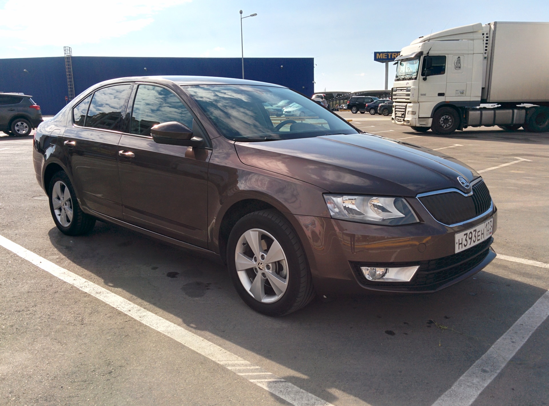

Итак, сравнение двух Октавий. 1.4TSI 140hp против 1.8TSI 180hp, механика против DSG, лифтбэк против универсала, задняя балка против многорычажки. С попыткой в конце вывести субъективный рецепт идеальной конфигурации.
Двигатели.
Еще до покупки Октавии на 1.4TSI было представление, что 1.8TSI Gen3 это идеальный выбор для этой машины. Надежность (в сравнении с 1.2 и 1.4), быстрый прогрев, мощность при сопоставимом расходе бензина. Но после замены 1.4 на 1.8 впечатления не столь однозначные. По пунктам:
— Скорость прогрева. Все знают, что 1.4 да и 1.2 — холодные моторы. Греть их на холостых абсолютно бесполезно, только в движении. 1.8TSI — полная противоположность, прям утюг на колесах.
— Динамика. Wow-эффекта после 1.4TSI нет. Да, он быстрее, планка предельных возможностей заметно выше, полка максимального момента более широкая. Но в гражданских режимах это не столь важно. Крутящий момент в 250Нм одинаков. С моей манерой езды в режиме до 120км/ч 1.4TSI мне хватало всегда и везде.
— Расход. У меня 1.4 во всех режимах съедал на 1.5-2 литра меньше.
Коробки.
Я был большим противником DSG. Первую Октавию искал исключительно на палке. Купил и понял, что мне не нравится ручка на A7. Вот прям совсем не нравится.
Отъездил очень много на Passat B6 1.8TSI 6MT, сейчас временами катаюсь на семейном Yeti 1.2MT 6MT. И везде мне комфортно с ВАГовской шестиступкой. А на А7 с ней что-то не так, думаю, надо написать отдельный пост по этому поводу. И да, это коробка тарахтит на холодную. Как был тарахтун на шестых гольфах с CAXA, так и остался на новом двигателе и платформе. Не критично, но как бы за столько лет можно было и исправить.
DSG — еще то ведро. Все эти новые ревизии сцеплений, модификации — полная ерунда. Как было ломучее ведро, так и осталось. У меня никаких иллюзий по этому поводу нет. Остается только порадоваться гарантии на коробку до апреля 2019 у сарая.
Но, пока DSG у меня исправно. И это просто космос. Скорость переключений, динамика, расход. Вне зависимости от двигателя я бы сейчас брал только DSG.
Кузов.

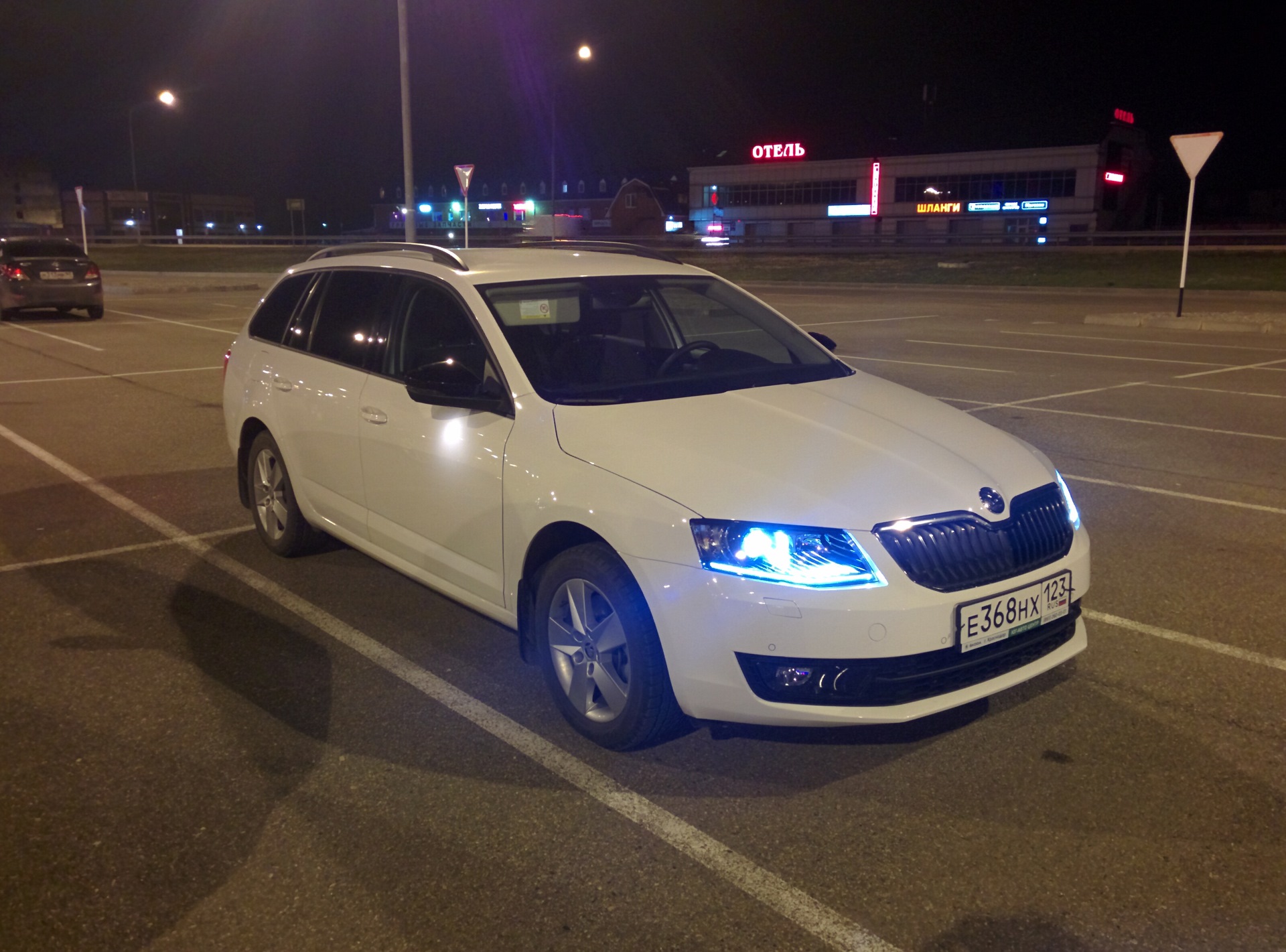

Багажное отделение универсала — мечта колхозника. Но мне с головой хватало багажника и в лифтбэке. Универсал был взят только за внешний вид, но тут кому что нравится.
Важный плюс универсала — обзорность назад, она в разы лучше чем у лифтбэка.
Задняя подвеска.
Все знают, что на 180-сильной Октавии сзади многорычажка, а у 1.4TSI — балка. Все говорят, что многорычажка на порядок лучше балки (управляемость, шумы и т.д). И для многих это аргумент за то, чтобы взять 1.8. Многие потенциальные покупатели моей 1.4 сокрушались, что там стоит балка.
Парни, меньше всего я почувствовал разницу в задней подвеске. Не надо бояться задней балки у Октавии, с ней она отлично управляется. Забудьте вообще про эту заднюю подвеску при выборе A7.
Субъективный портрет идеальной Октавии
Двигатель — 1.4TSI 140 или 150лс
Коробка — DSG7
Кузов — Combi
Небольшая поправка — не беру в расчет 4x4, дизели и DSG6 :)
Почему 1.4, а не 1.8? В Крыму можно не париться с проблемой долгого прогрева двигателя. 1.4TSI едет очень прилично и при этом расходует меньше топлива. Он, конечно, менее надежен, но у моего лифтбэка не было никаких проблем за 45т.км.
