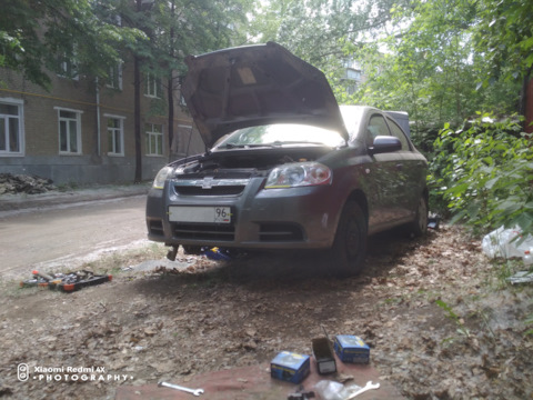

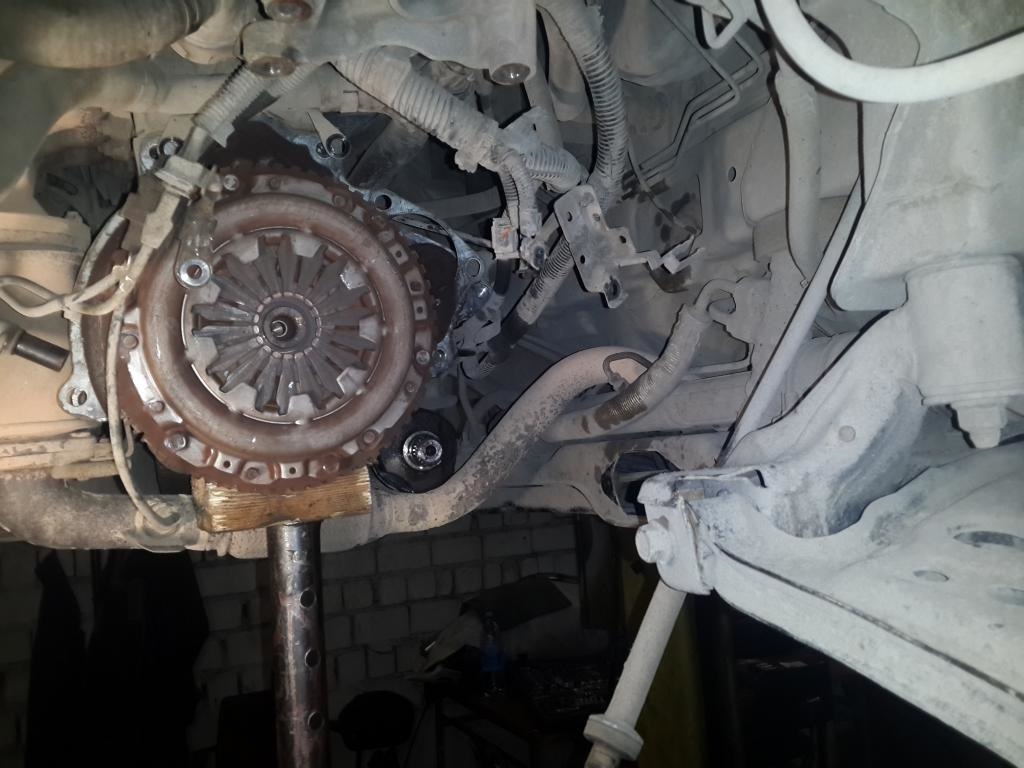

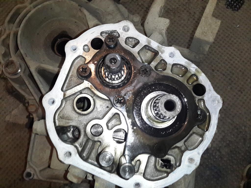

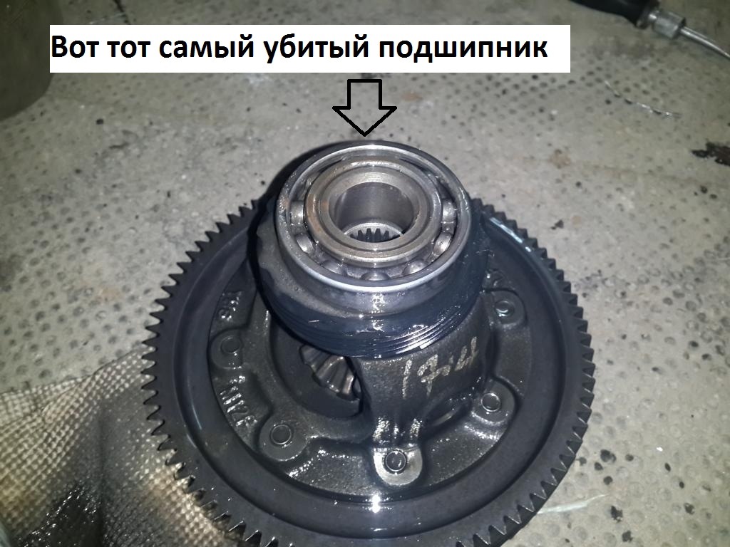

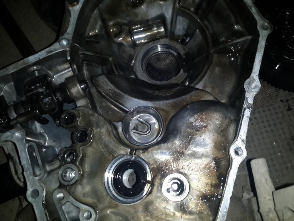

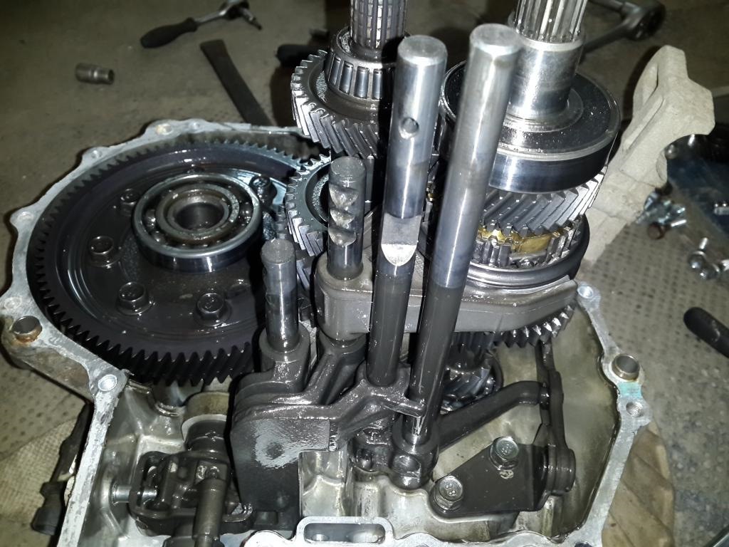

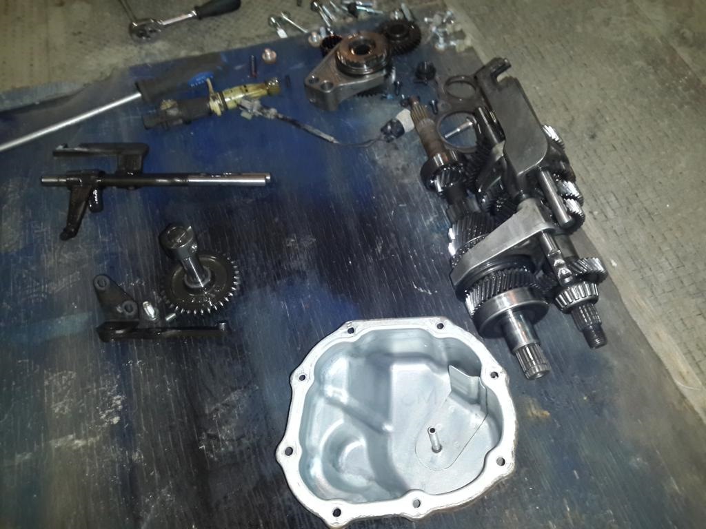

Поднял на подъемник чтобы поменять сальник, и обнаружил что гранатой можно выписать восьмерку … люфт просто капец … а что это значит ? А значит то что подшипнику на дифференциале каюк !
И того … время на переборку коробки со снятие и установкой заняла 16 часов
Заменено было:
1) 2 подшипника на диффере
2) 2 сальника (левый, правый)
3) Выжимной подшипник
И вот Шевролет снова в строю городских пробок XD

Привет! С ходу сказать не могу что там ожидать, у меня полетели 2 подшипника на дифференциале плюс сальники. Фото с размерами МОИХ я скинул в личку, там номера и размеры . При следующем таком случае буду искать конические подшипники с такими же размерами . У меня коробка от 1.6 стоит . Цена на контрактную будет не малая от 35 и выше ЭТО от т250 . Думаю лучше перебрать родную, по деньгам выгоднее.
8 клапанный ! Коробки то одинаковые … только одно но ! У меня не родная коробка стоит а от 1.6 двигателя . Обратите внимание на диффере написано передаточное отношение .
У тебя B12D1, 1,2/84/16? Хотя наверно, коробки у нас одинаковые…
шариковые на диффе?какой чудак это придумал?по паркету не газуя только ездить.
Сам в шоке, и к тому же маленький диаметр на короткий привод, а больший на короткий . Зато на вторичке два конусных . В этой коробке много шоковых моментов .
