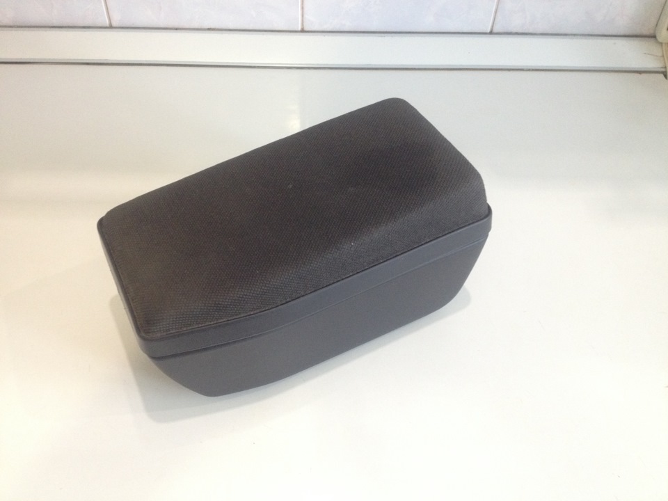

Штатный подлокотник в Приорах не отличается красотой и изностостойкостью, долго напрягала эта стремная тряпочка, которая является как бы обшивкой. Мне кажется со мной согласятся многие приороводы.
Для перетяжки нам потребуется:
— Кожвинил (кожзам, экокожа)
— Клей (Я использовал Момент)
— Зажимы для бумаг
— Фен (достаточно бытового)
— Режущий инструмент
— 1-2 помощника.
Приступаем к перетяжке.
Нагреваем накладку утюгом через бумагу, после чего она, с приложением небольших усилий, отклеивается от крышки.
Так как я считаю что лишние швы на подлокотнике не нужны, то теперь следует отформовать заготовку из кожезаменителя. При покупке желательно попробовать на то, как он тянется..
Берем фен, одеваем на руки перчатки, и при помощи помощников — один греет, другой натягивает кожу и фиксирует зажимами, формуем материал, после чего даем ему немного остыть. Формовать лучше начинать с задней части.
Далее наносим клей, и оставляем на 15-20 минут в соответствии с инструкцией.
И после этого повторяем эпопею с формовкой, но теперь она пройдет гораздо проще.
Чтобы не оставались следы от зажимов на материале, под зажимы советую подкладывать пластиковые карточки различных магазинов. И оставляем все это дело сохнуть на 24 часа. Ну или хотя бы 12.
