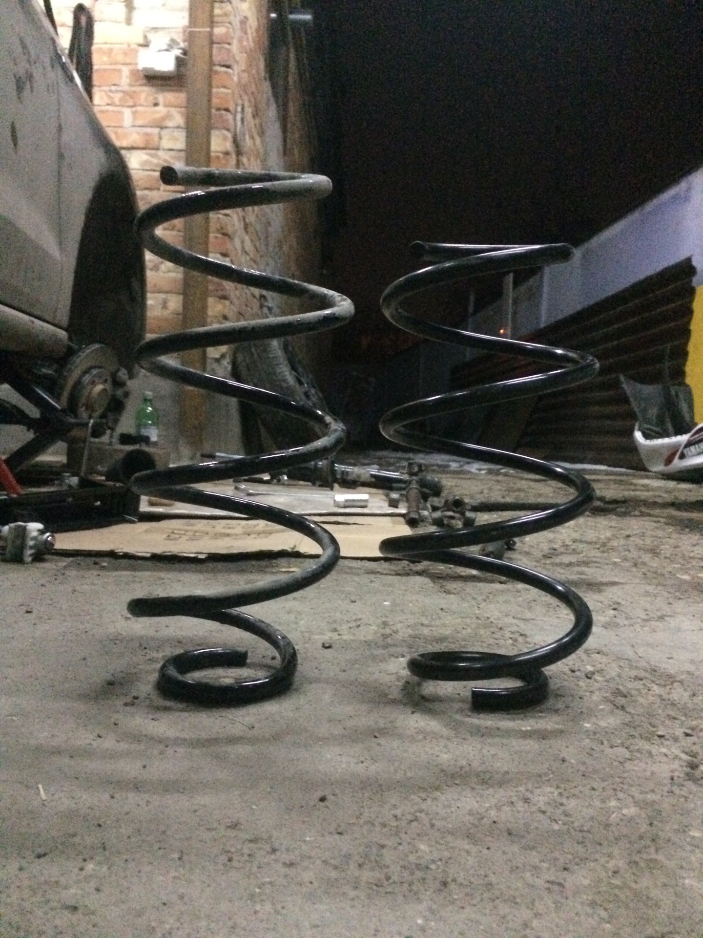

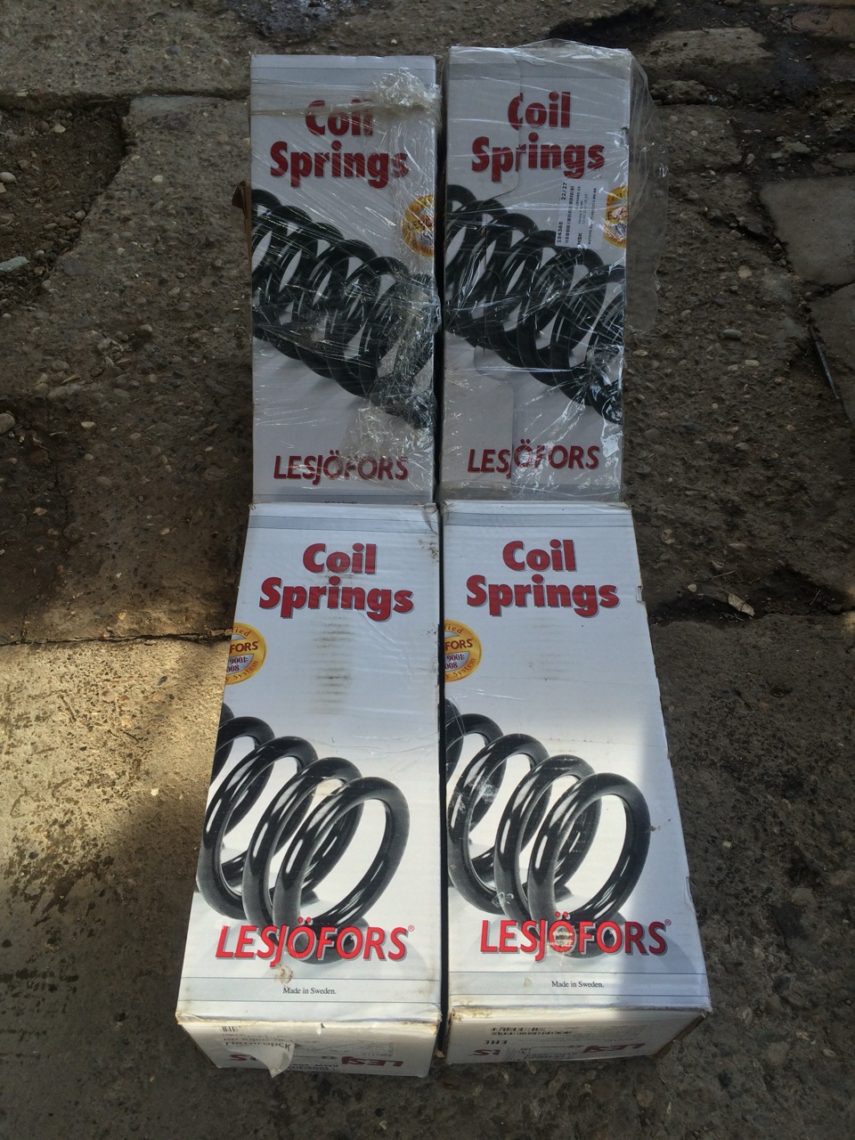

Начну с того что я решился на комплект пружин Фирмы Lesjofors из подбора пружин в этой Теме За что огромное спасибо автору темы Konstantin302 что сделал такую классную подборку пружин .
+ обговорив вопрос по установки этих пружин с stiff95 у него уже эти пружины инсталированы и прекрасно функционируют . После разговора Я решил что для меня оптимально взять этот комплект . Таким образом взяв Пружины Lesjofors Я избигаю как минимум проседания задней части автомобиля и проставок под пружины если бы я решился взять пружины Eibach .

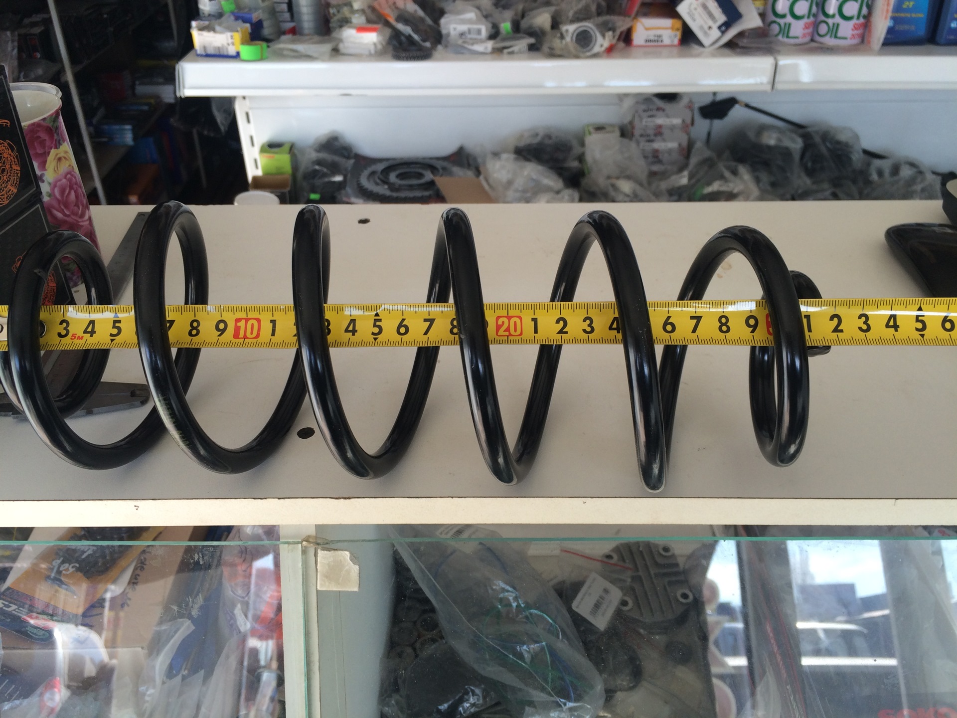

Комплект пружин был установлен вот этот самый низкий:
3.
— перед: — 30мм, пружины Lesjofors 40 951 10
— зад: — 55мм, пружины Lesjofors 42 667 40 (зад выше переда на 5мм)
Ну что начал поиски пружин !
Передние пружины Приобрел у Gevorg-979 за Энную сумму денег. Спасибо за пружины
Зад заказал в интернет магазине .

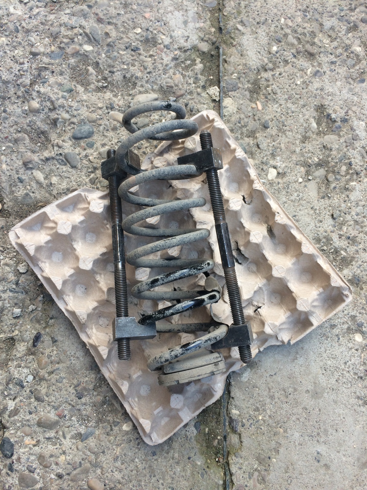

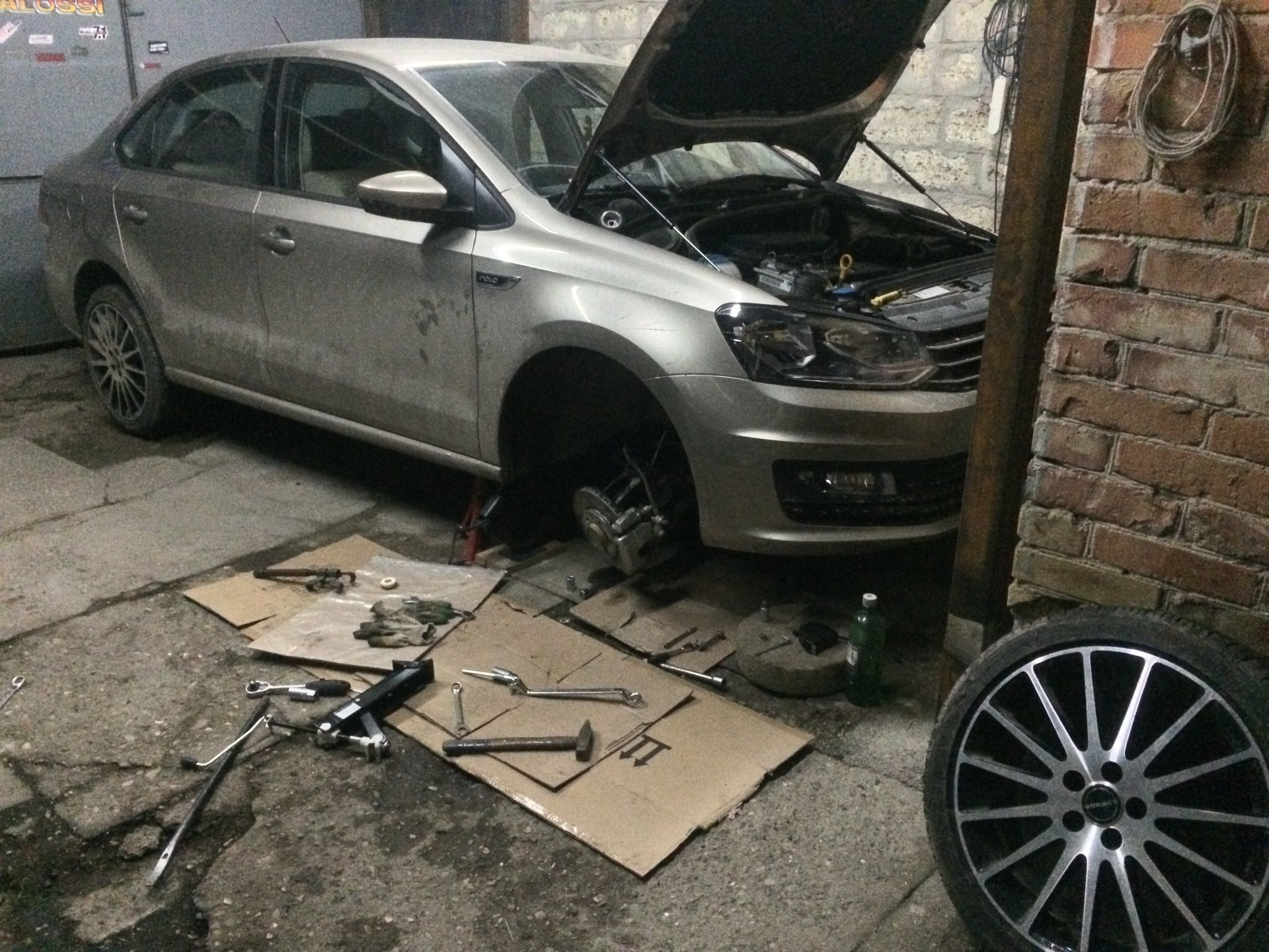

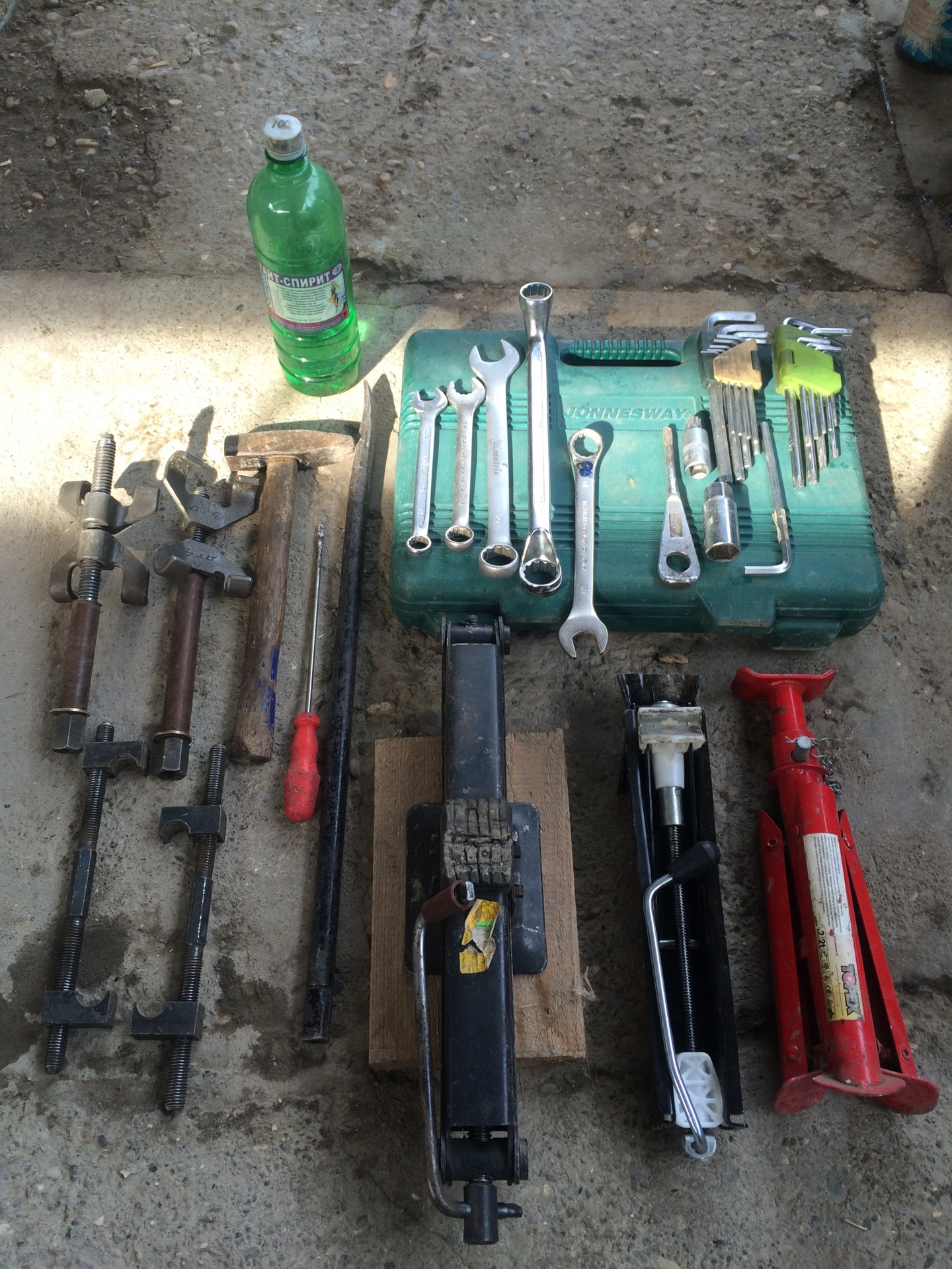

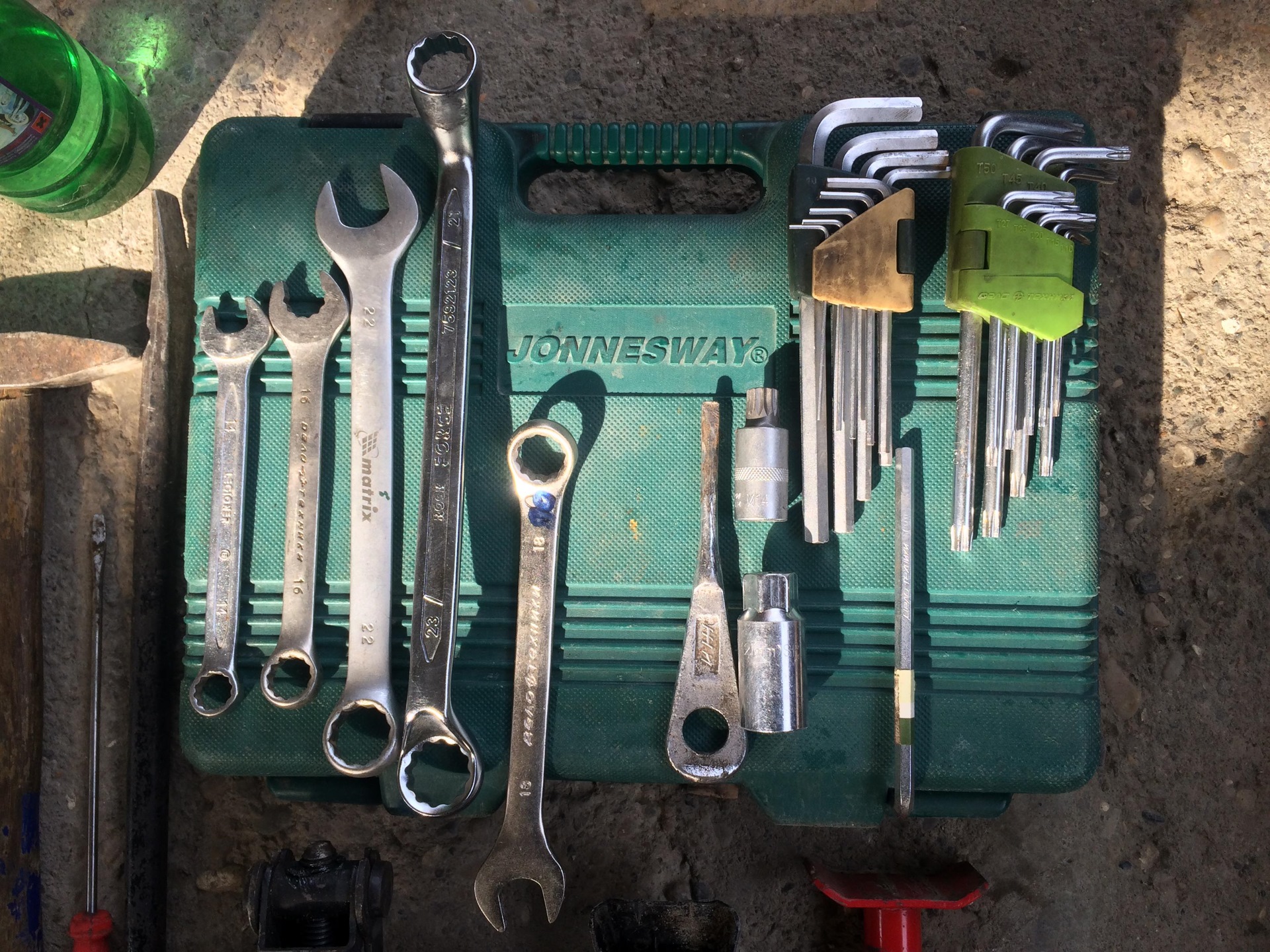

Ну что могу сказать инструмента как оказалось понадобилось для замены пружин в домашних условия не мало.
Что можно сказать о процессе замены самих пружин.
Если вам кто то скажет что это просто и легко то тут два варианта либо у него свой авто сервис или же он сам не менял эти вещи.

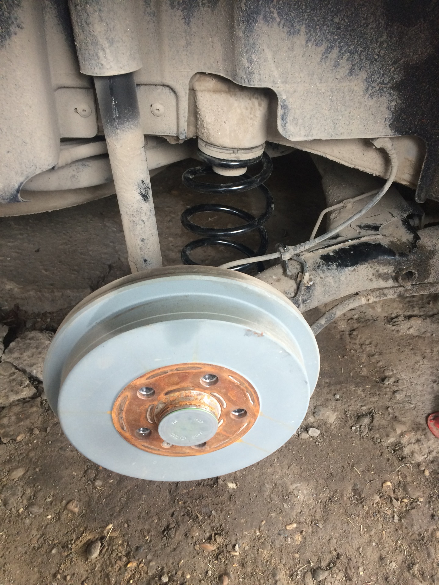

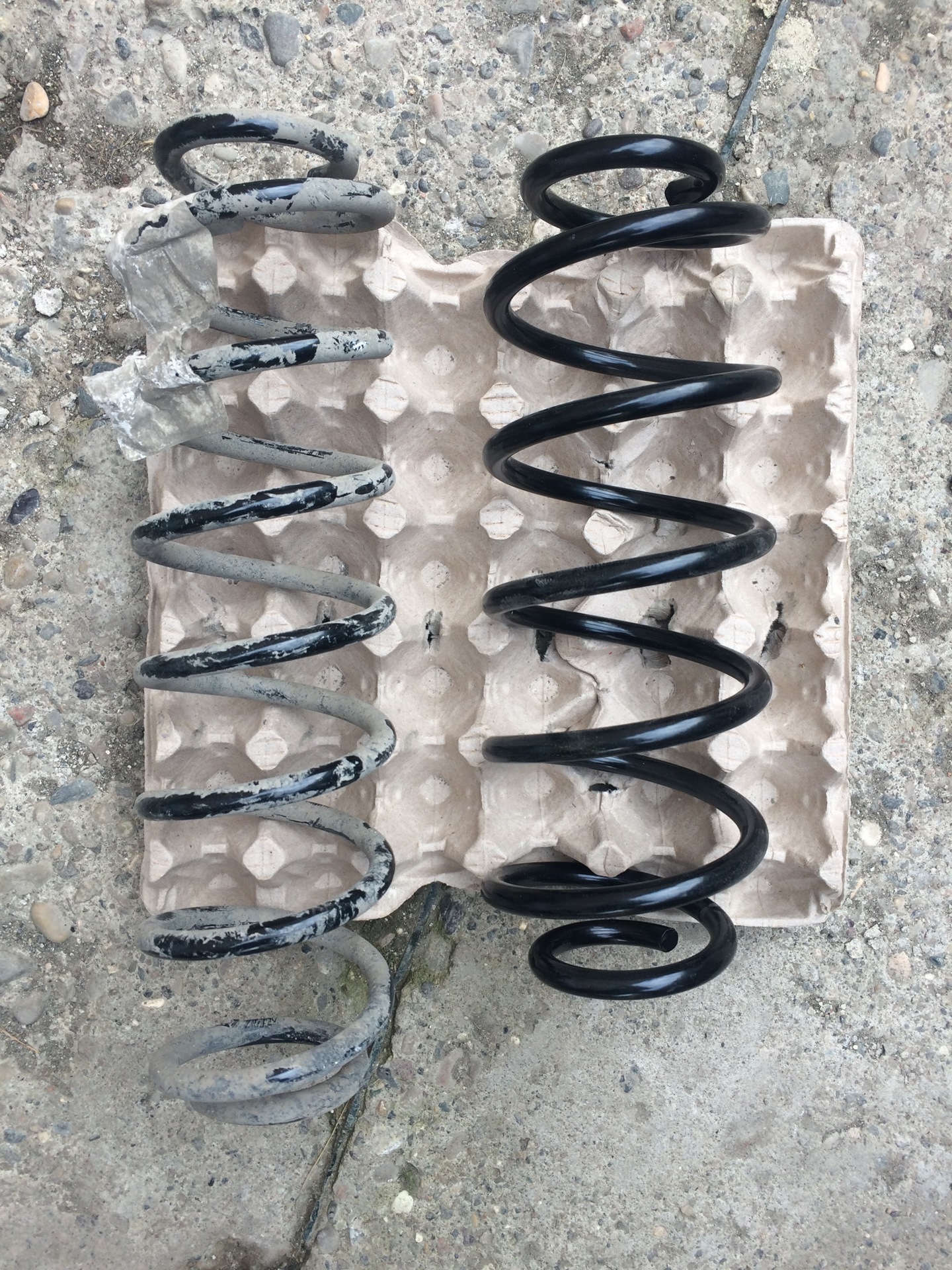

Задние пружины заменить в принципи проблем не составляет. У меня не торопясь на их замену ушло 1час 10 мин на снять и поставить новые. И то это из за того что задние снимал плохими медленно скручиваемыми стяжками которые на фото!
Задку как говориться Аминь и Ура ему ! Все быстро и безболезненно.

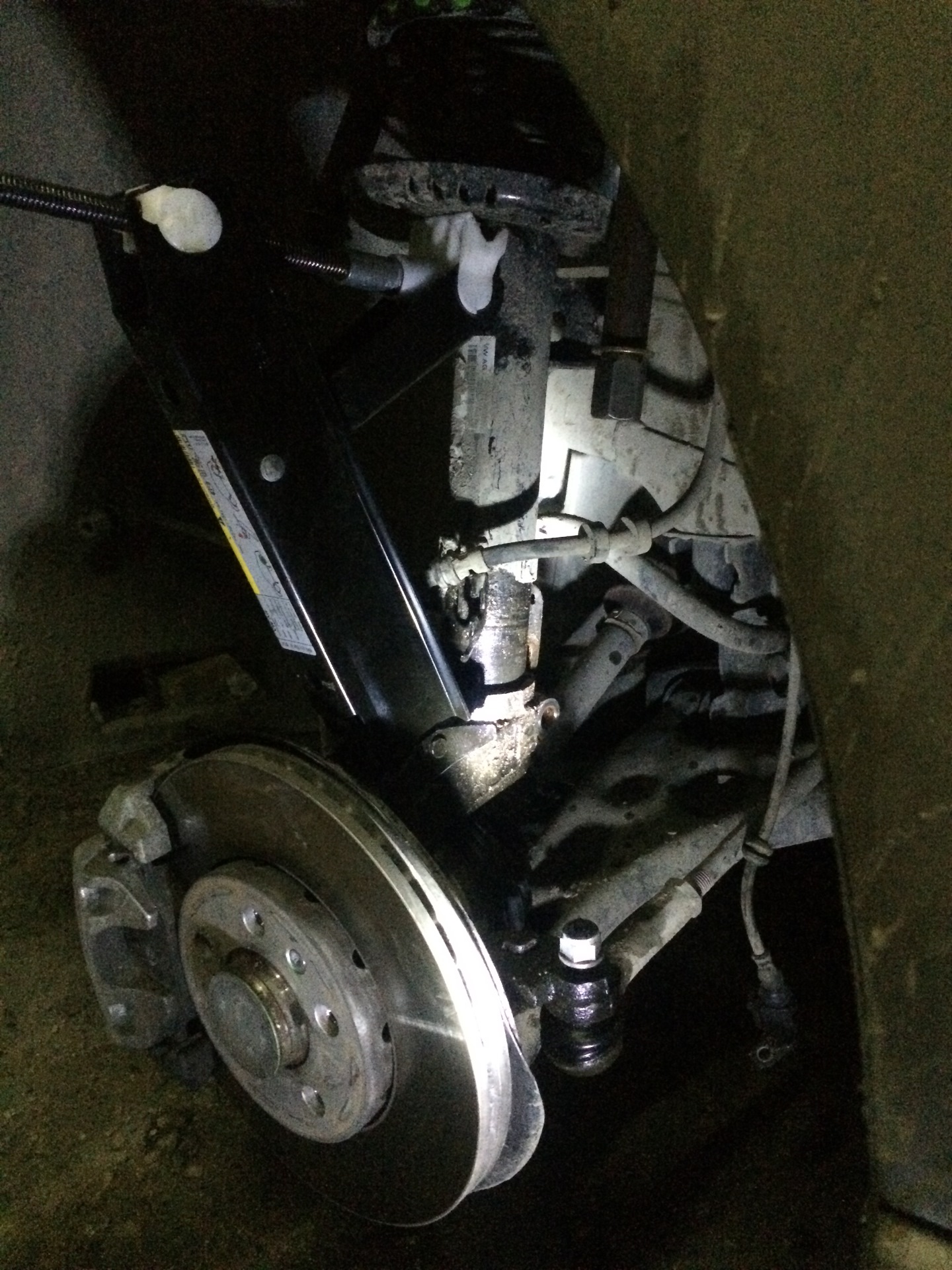

И тут начинается ХарДкоР

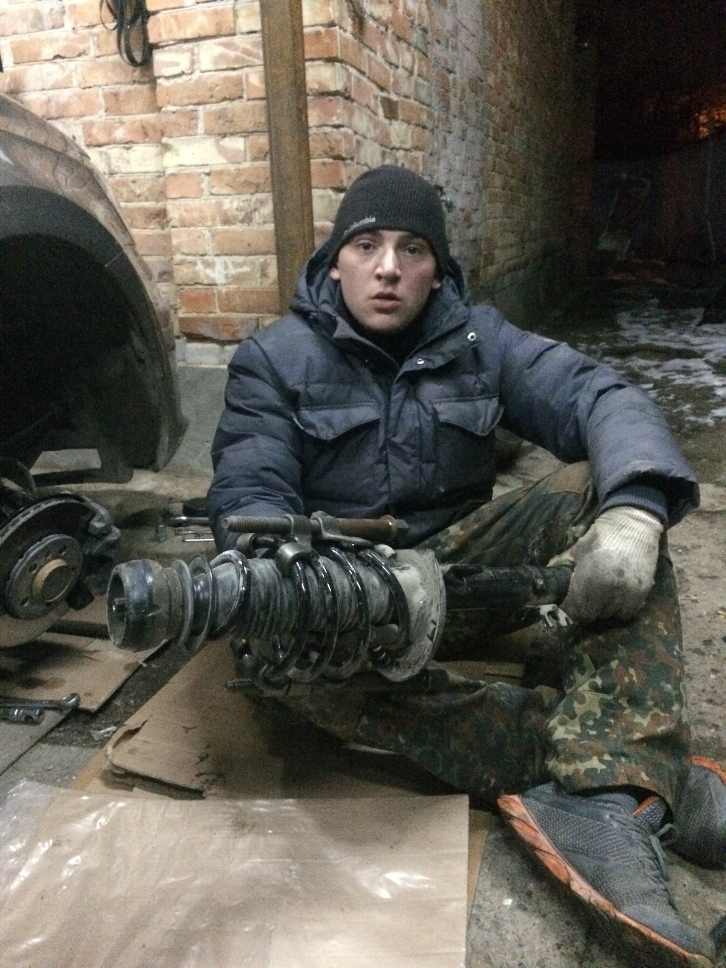

Начал я с правой стороны кто уже меня меня предупреждали что это будет не легко и ты по мучаешся с ней!
Ну что тут сказать помучался я с ней бодро можно сказать. Она меня сделал как смогала и Высушила в добавок. Матов и возмушению дурацкой конструкции фиксации амортизатора в цапфе небыло концу! Ну да ладно не буду расписывать свои трудные минуты одинокой работы с ней!
Но долго и упорно если что то делать то все получится. Как говориться Терпение и Труд Все Перетрут!
Я не мог с ней не с фотографироваться так как я ее долго мучал и победил! За что опять же спасибо человеку diabolus20 Он мне подсказал как выдавить стойку из цапфы (Поворотного кулока) Ниже будет пример этой манипуляции.

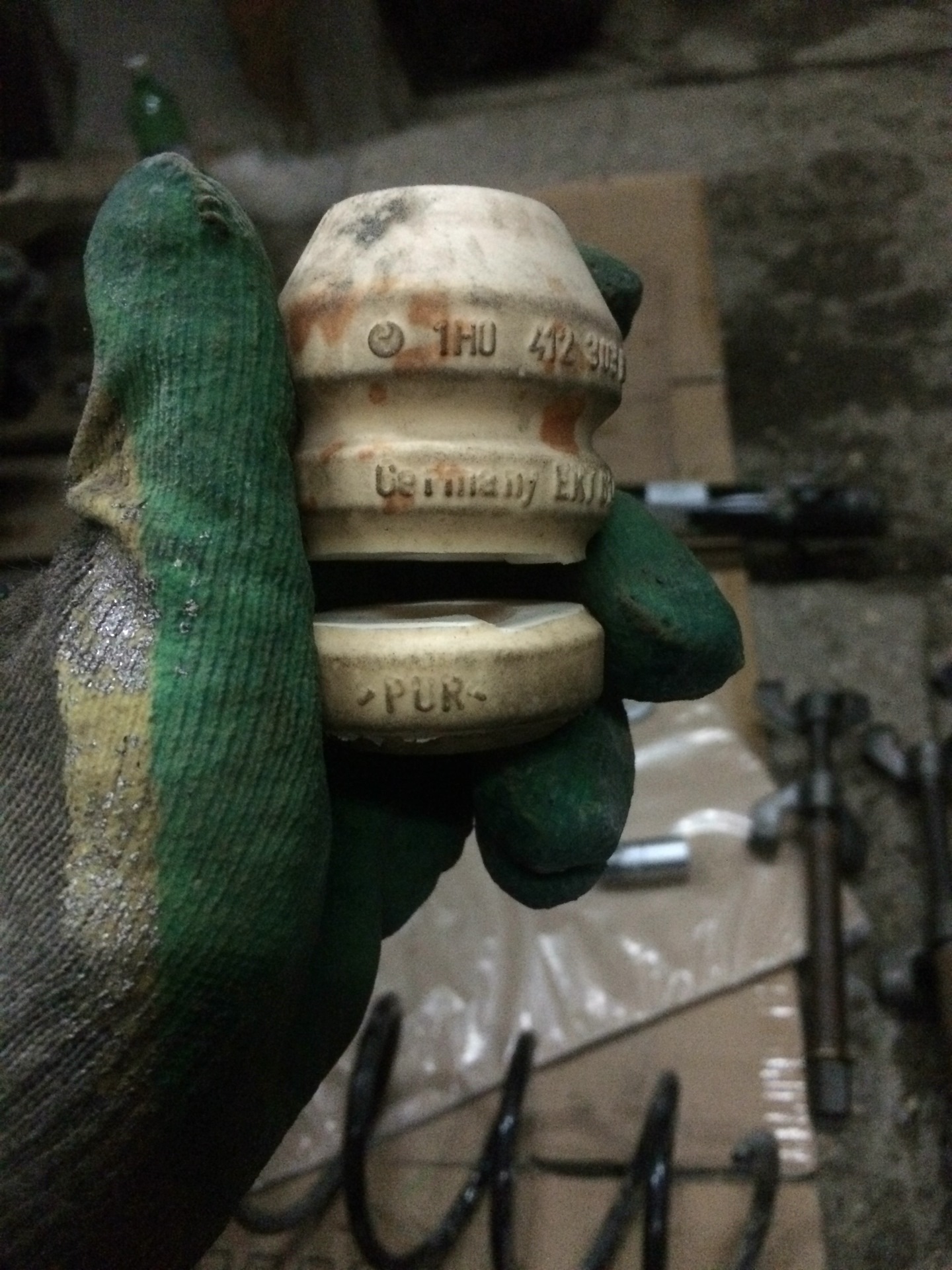

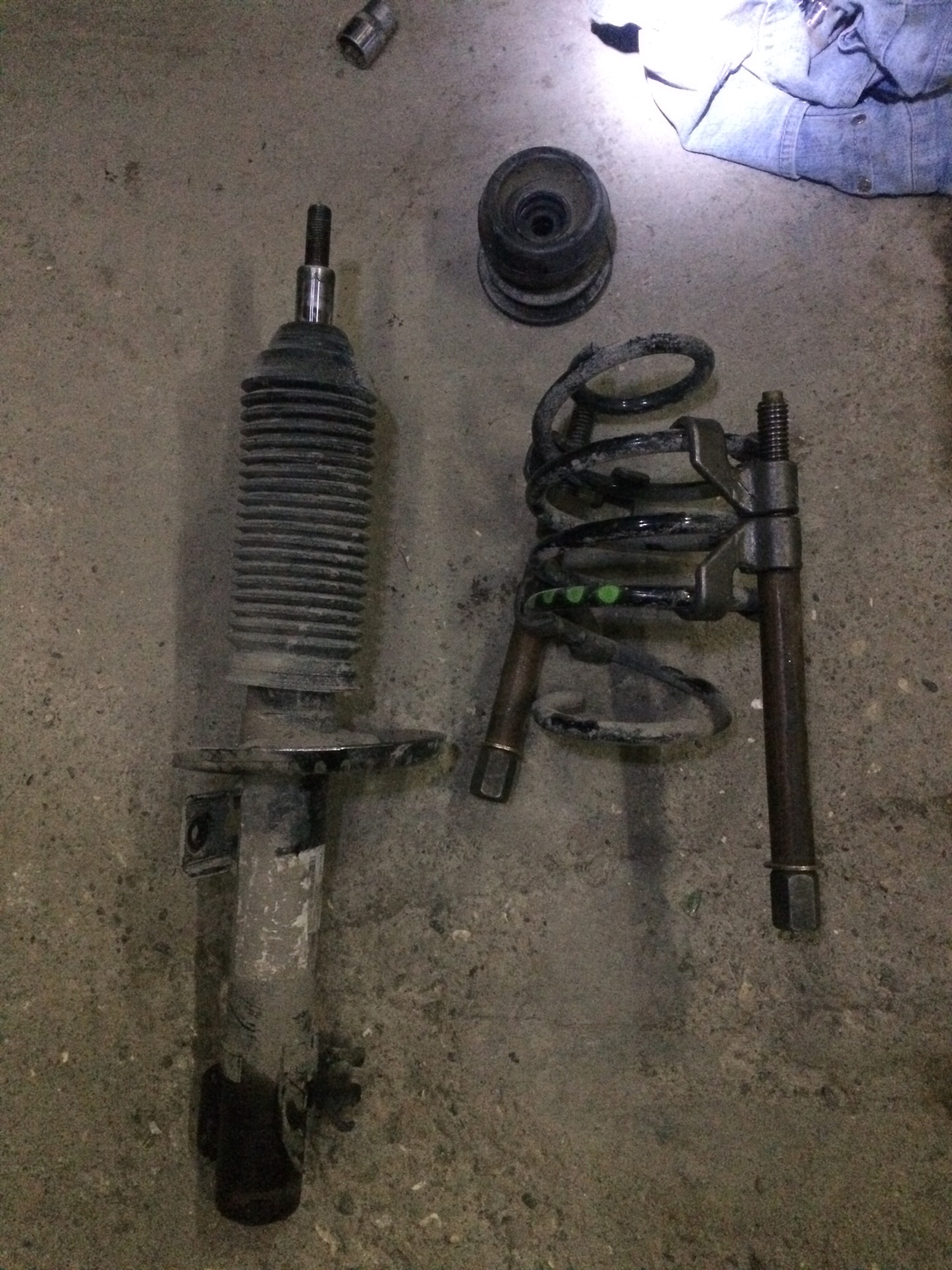

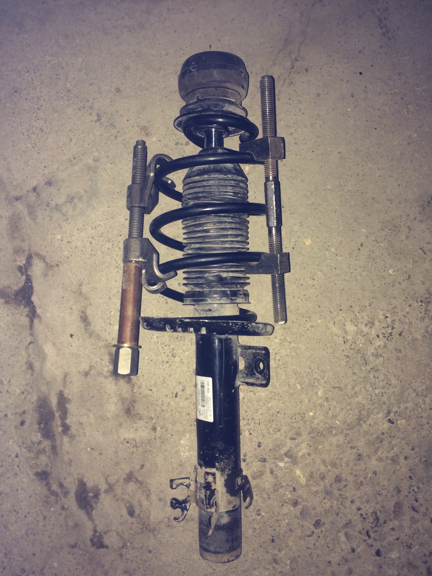

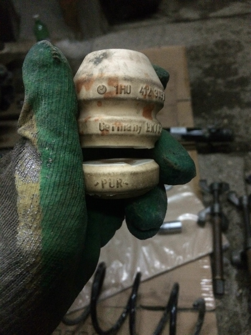

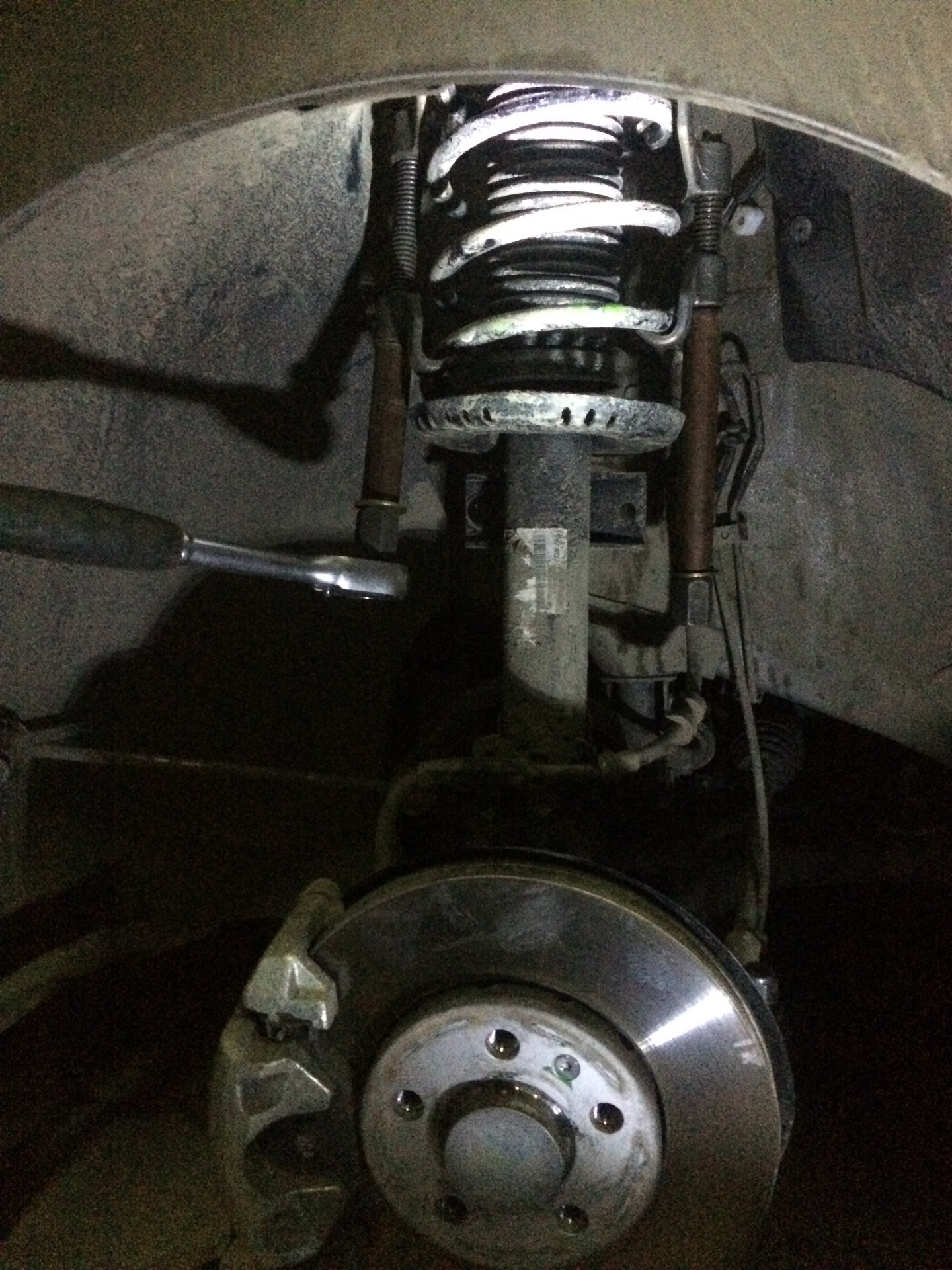

Дальше все проше разбор стойки и замена пружины. И обрезал чуток отбойник.
Ну и собственно все тоже самое с второй стороной но только на много быстрее чем с правой. Левая прям совсем легко меняется на рас два. Так что я лучше советую сделать сначала зад потом правую сторону что бы помучаться а на последок оставить легкую левую сторону.Таким образом не закончите на неготиве эту замену! ))))

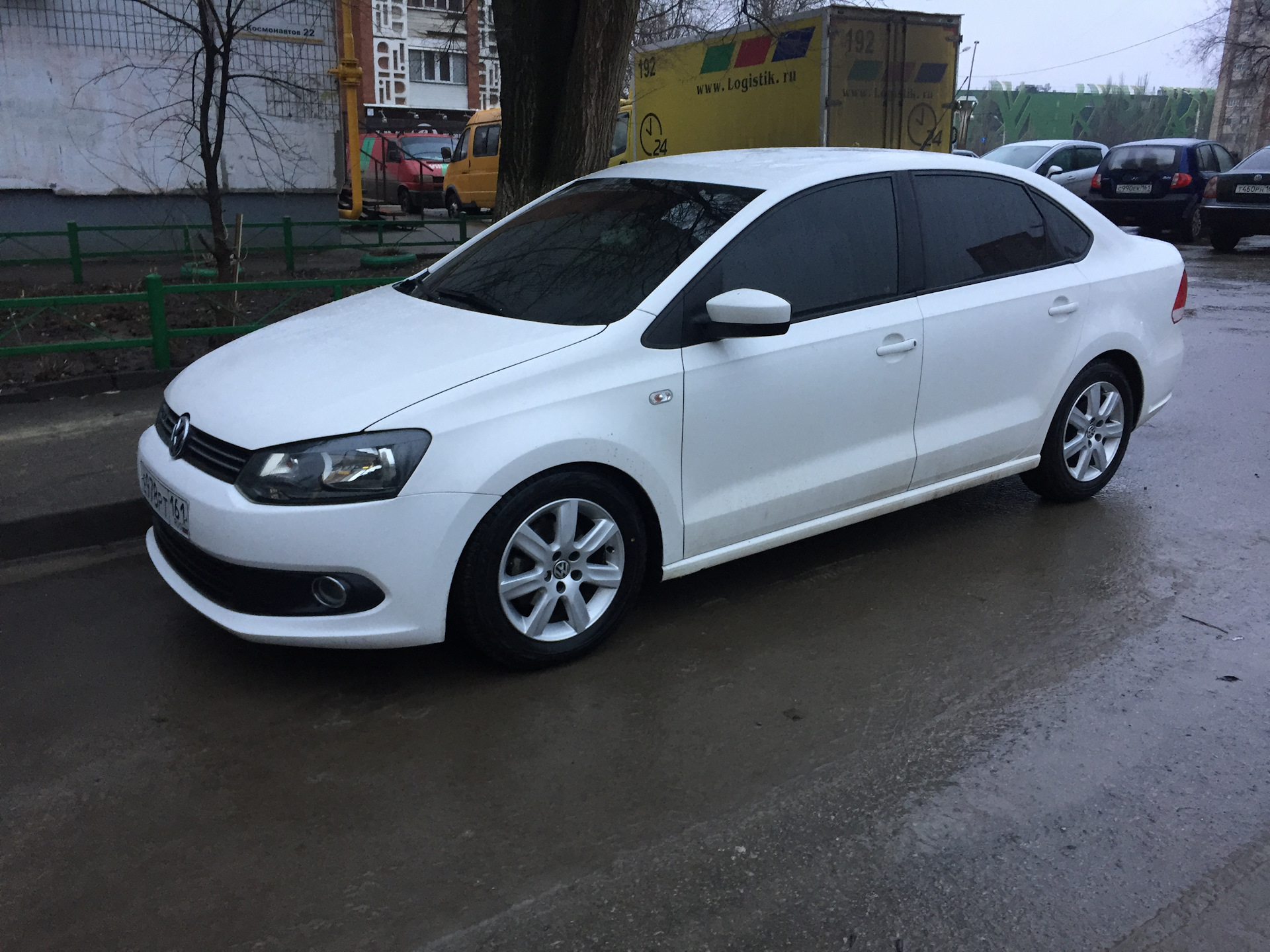

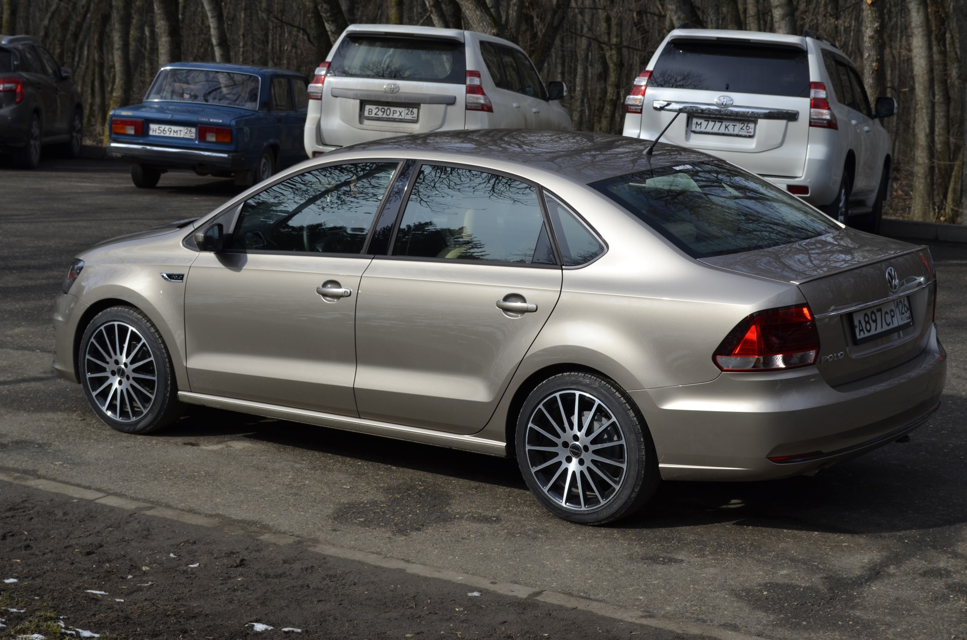

Ну все машина собрана требуется фотосет как говориться. Моем машину и едем делать фото!
Пару фоток гружу сюда по тому что больше 20 фото в одну тему не добавляется. Остальные фото в отдельную тему! Фото Занижение в деталях Polo Sedana Рестайлинг

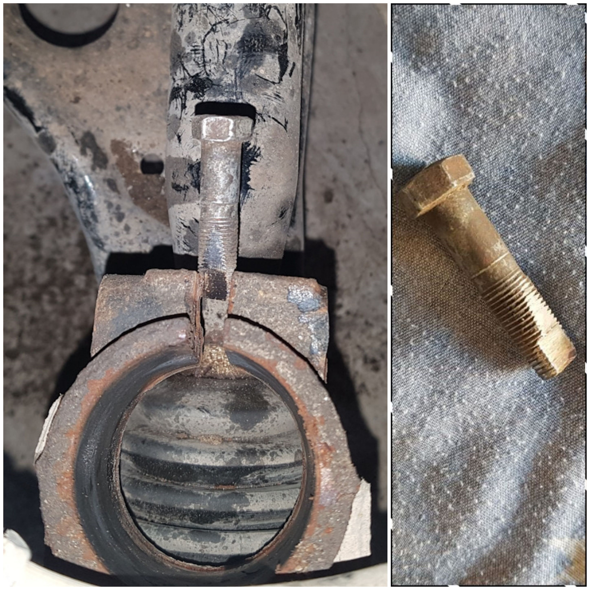

Первый раз менял амортизаторы, тоже немного помущился.
Вторую сторону уже за пол часа поменял.
Чтоб легко снять с поворотного кулака, надо расточить болт с двух сторон, суешь в поворотный кулак сзади в щель и поворачиваешь, раскроется на несколько мм. и амортизатор освобождается.

Подскажите, какие стяжки пружин вы использовали? И длина какая?
А то присмотрел стяжки Дело техники 280мм, с виду как ваши, только шире крючки и привод под ключ цепляется за пружину по всей видимости. У вас какие-то трубки установлены, дорабатывали стяжки?
У меня тоже дело техники одни и какие то без названия.
А трубки я сам ставил уже что бы лишнюю резьбу выкрасть и меньше крутить
Без трубок наверное упрется в крыло, если снизу крутить? Или можно смело брать эти дело техники 280 мм. Лучше пока не нашел… 1000р цена. Licota видел покороче 250 мм что ли, крючки удобнее, подальше от болта отставлены, но и стоят 1500
Лучше бери ликоту тогда.
CXT
А так да упиралось в кузов резьбой без трубок.
Предполагал это, спасибо за отзыв. Дело техники неплохие стяжки, но требуют доработки. 😊поищу ещё что-нибудь.
CXT
Дело техники упираются жесть в арки, стянуть невозможно пока амортизатор в кулаке
Поэтому я взял Licota. Стянул, но и они не на 100% идеальны. Когда пружину снимаете, потом перекосится всё, сложно собирать. Видео скоро.

Для чего головка на 21 под ключ на 21?
Что бы ржать и раскручивать стойку за гайковерта.
Слабо понял но возьму на всякий случай с собой когда буду сререди проставки выкидывать
Возьми не помешает :))

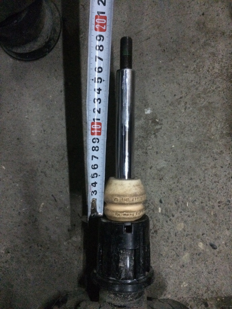

А подскажи зачем отбойник подрезать на одно колечко? и надо ли(обезательно ) вообще его подрезать и что если не подрезать?
Я подрезал что бы ход у штока был чуть больше. Только из за этого
спасибо

Привет. Я только не понял зачем отбойник обрезать? От короткой пружины будет постоянно бить по нему что ли?
Привет.
Я решил на всякий случай обрезать. Но как показала практика то не обязательно. Они и так короткие

Обреж передок на всякий случай чуток.
Спасибо)
Да не за что.
Просто я бы обрезал. А так смотри сам на своё усмотрение.
У меня выбор между твоим вариантом и технорессором -50. Но скорее всего по твоему примеру пойду. Одного деления отбойника хватает или парочку лучше срезать? Ну и конечно по возможности жду фоток с загрузкой салона вчетвером.
Одного деления хватает обрезать.

Отлично получилось! Поздравляю!
Спасибо.
Ништяк получилось, и реально бюджетно)

Видок стал супер!)))
Спасибо.

Молодец, всё правильно сделал с правой стойкой!
Спасибо тебе за совет. До этого я 3 вечера на это убил не понимал как её от туда вынуть
В следующий раз смекалку включишь сразу)
Ну да ))) просто я сам так первый раз машину делаю.
Я тоже впервые это делал.Просто мне некого было взять в помощники)
Да я тож в основном все сам ковырял. Пару моментов поддержать просил отца

Красиво получилось!
На предпоследнем фото заднее колесо немного внутрь заходит относительно переднего и кажется что зад просел чутка ниже переда — проставочку бы на задние колеса 10 мм или Борбеты с другим вылетом назад!
Спасибо тоже нравиться.
Не заметил этого нюанса! Надо не забыть и посмотреть будет этот нюанс.
Kompott
Красиво получилось!
Нормально особенно, для ваших краев)))
Для наших краев вообще нормально!)

Давно ездишь на этом гуамо? В смысле пружинах.
С понедельника ? И че это оно гуано?!
Твои доводы каковы что они гуано?
Нагружал полностью машину?
Сидело в в машине я 80кг отец 80кг в багажнике 100~110 и все было шикарно
