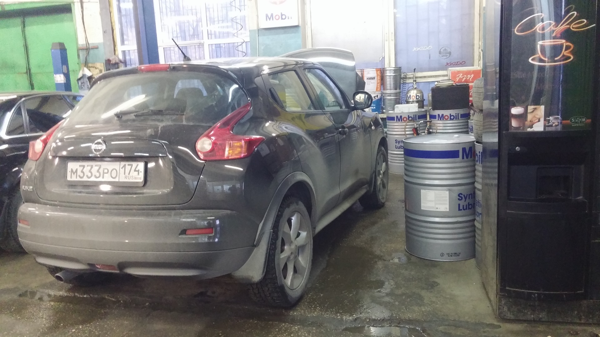

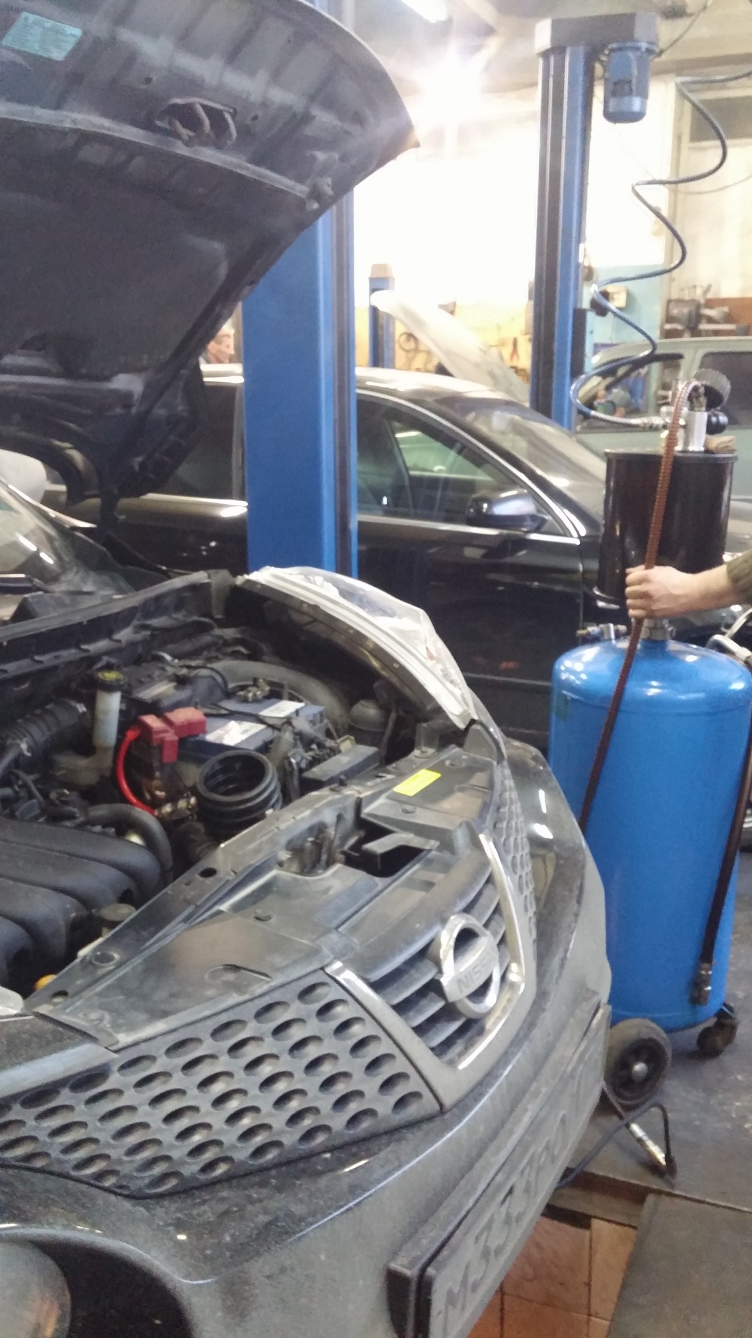

Всем привет, сегодня речь пойдет о недавней замене мной масла в карабасе. Т.к я очень педантично (парой да же слишком) отношусь к своим авто, решил сменить масло в вариаторе! Брал авто не новым, и кто как ездил, и как прогревал вариатор перед поездкой так же не известно, поэтому решил подстраховаться и заменить жижу на 39 т.км. Да и авто уже 5 лет, временной срок службы масла, так же я думаю подходит к концу ;)
В принципе пообщавшись с человеком у нас в Челябинске который занимается ремонтом вариантов, то с его слов менять полностью необходимо раз в 40т .км, или частичная замена раз в 20 т.км, ну и замена фильтров, с очисткой магнитных колец от стружки раз в 80 т.км. Но сами понимаете это идеальный вариант, и каждый меняет (а кто то вовсе не меняет) как он считает нужным ;) Кстати когда ездил к нему на диагностику с вариатором после покупки своего JukeRa, я у него начитавшись еще тогда про замену масла спрашивал по поводу "сброса старения масла", так вот с слов единственного знающего, и ремонтирующего человека варик у нас в городе, "сброс старения масла" никак не влияет на давление и прочие якобы изменяющие показатели в работе вариатора (покрайней мере у 2-ух стпенчатых Вариков), а носит только информационный характер.

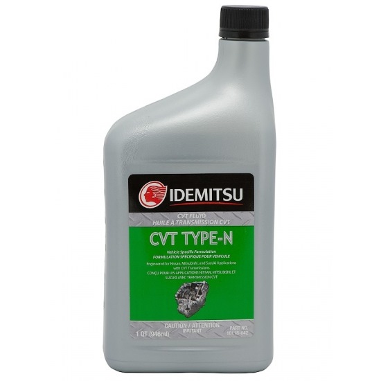

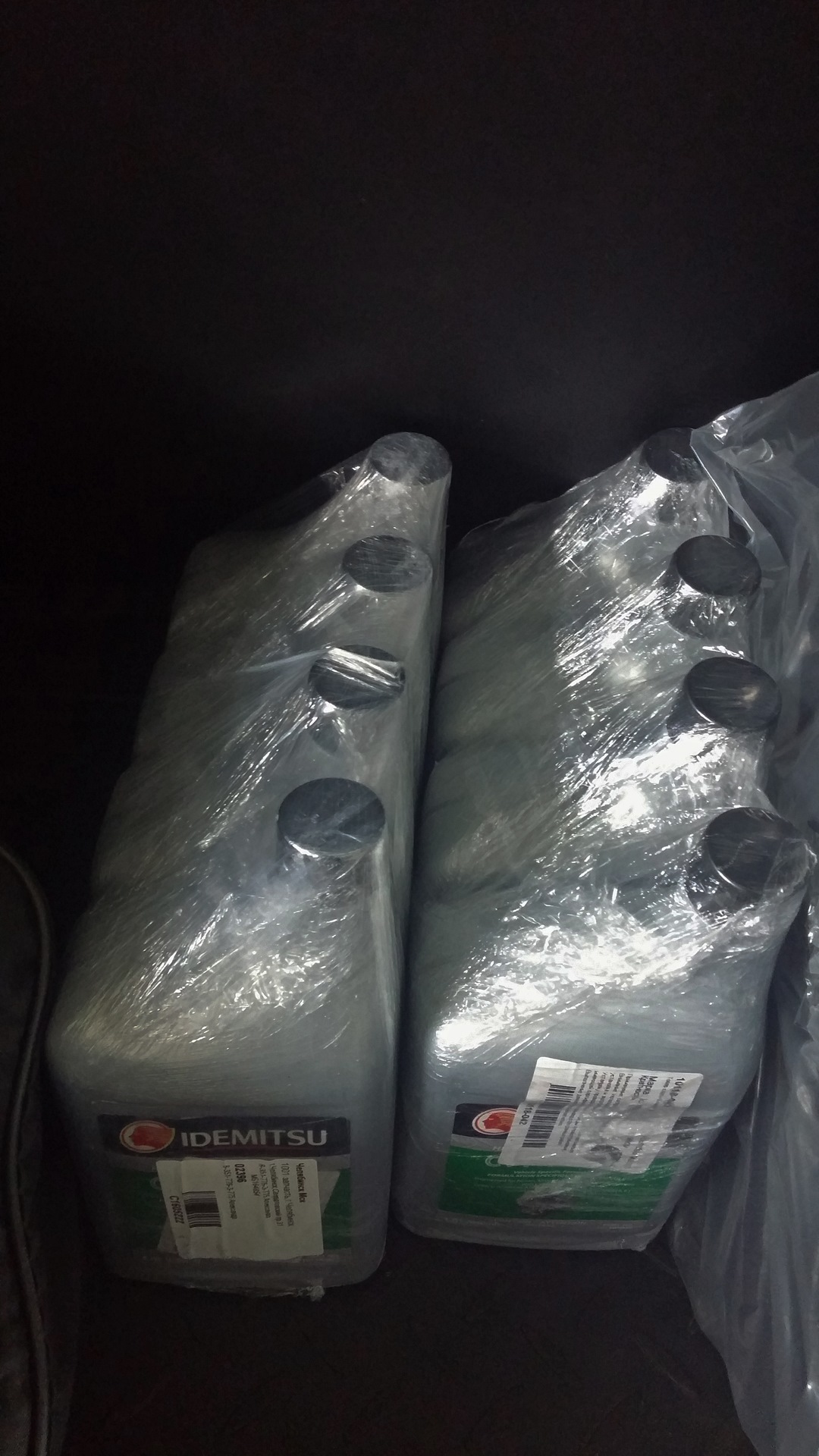

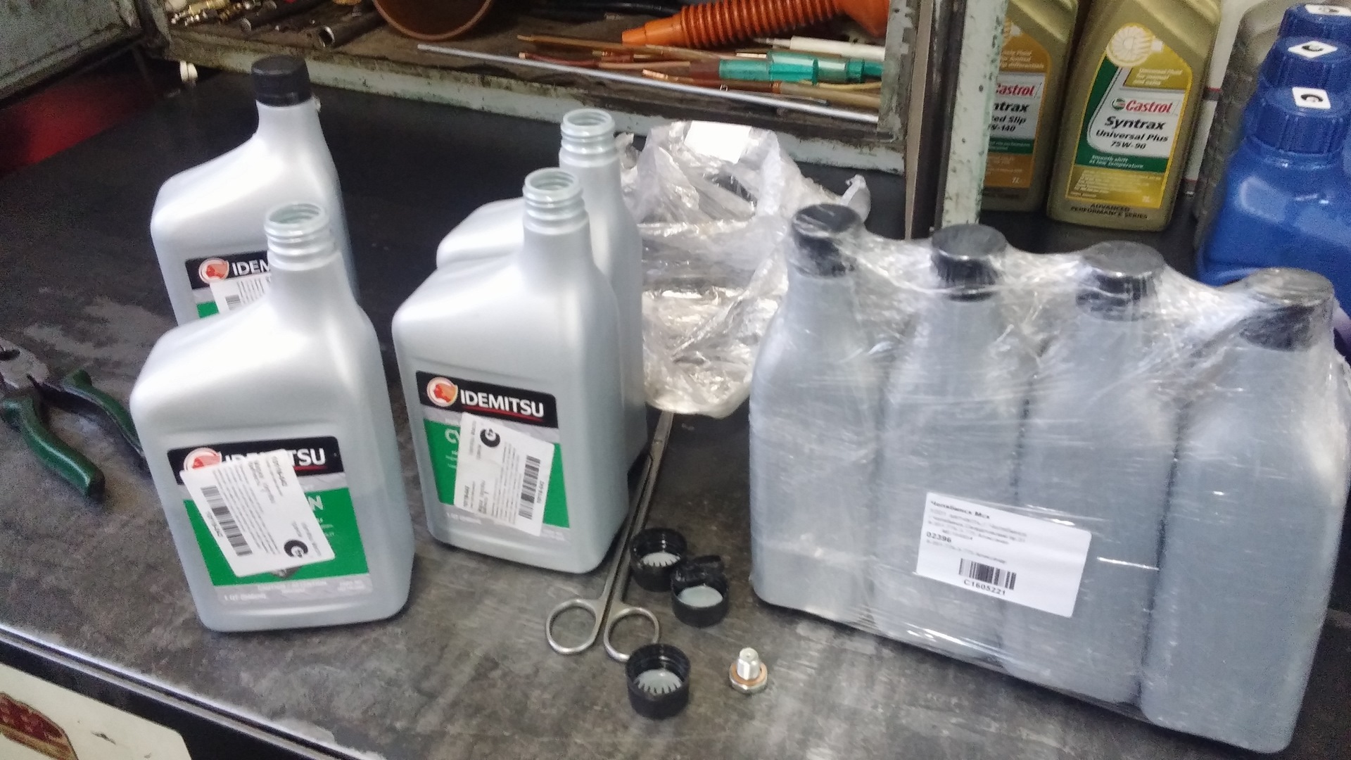

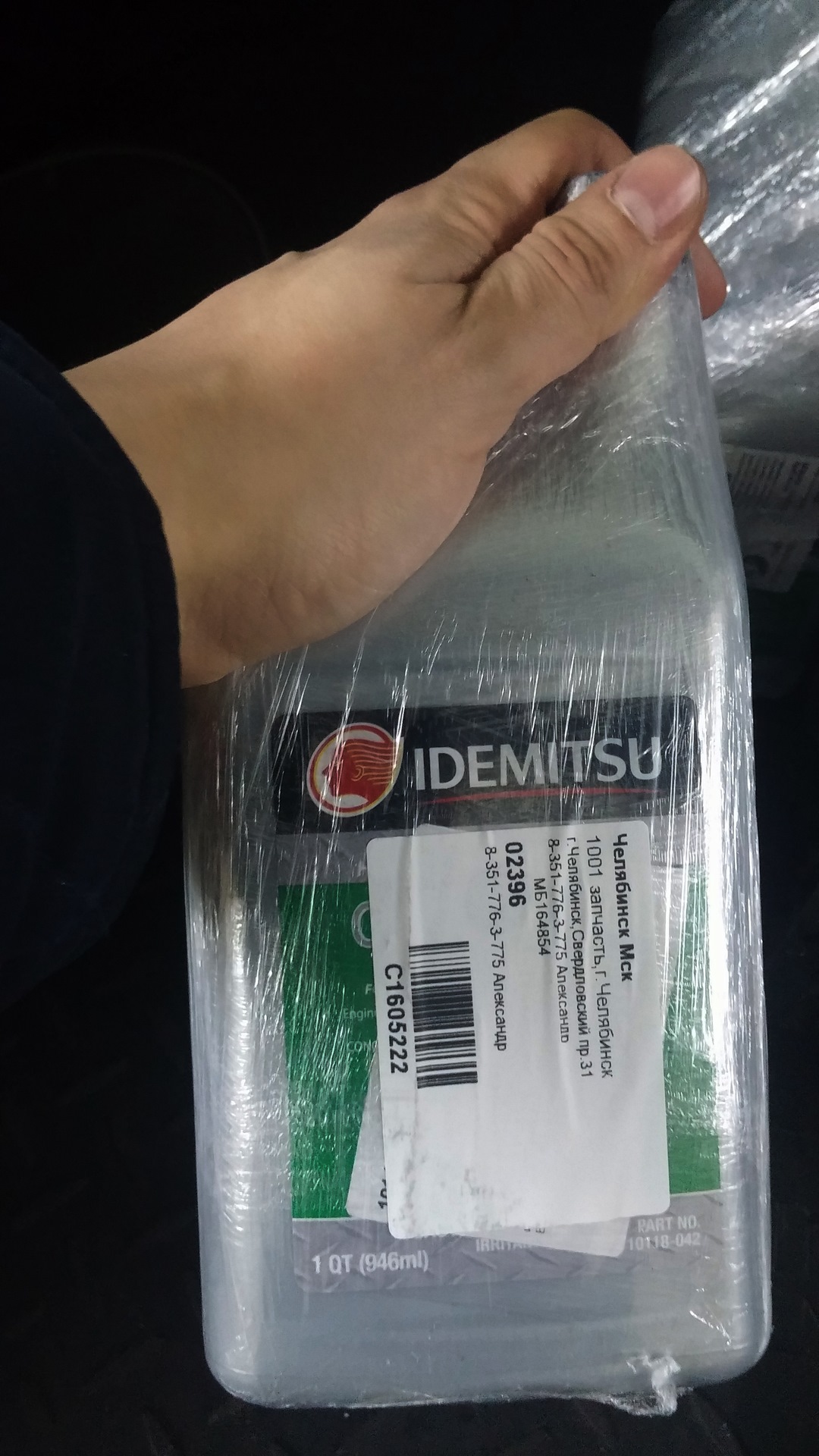

При замене масла не хотелось отдавать 11 т.р только за масло, и переплачивать за бренд Nissan NS 2. Поэтому выбор пал в пользу IDEMITSU, т.к это и есть Настоящий производитель масел всех крупных Японских концернов (Nissan, Honda, Mazda и.т.д), а именно на IDEMITSU CVT TYPE-N, о нем много инфы в инете кому интерестно можете ознакомиться oils-market.ru/index.php?…=product&p=1192&tab=photo
Замену проводил у оч. хорошего дядьки у которого не однократно менял масла на своих авто в АКПП, быстро, качественно, и не дорого ;)
Итог:
— масло Idemitsu 5800р, за 8 литров (вместо 11000р оригинального)
— работа по замене 1200р

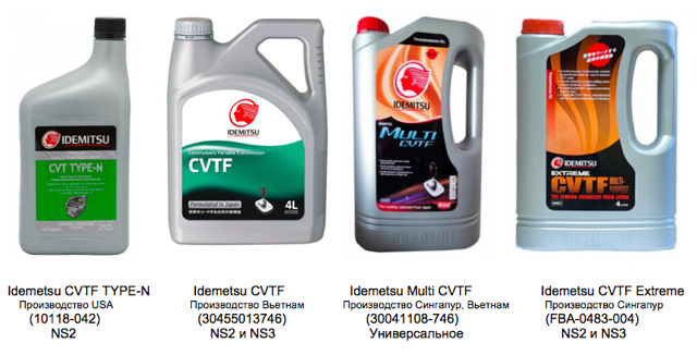

Так вот, компания Idemitsu (Идеметсу) выпускает 4(!) разные жидкости для вариаторов. И все они продаются на российском рынке сбыта. Минус в том, что среди них не ни одной(!) жидкости специально под спецификации Nissan NS-3 (которая должна литься в вариатор JF015e (он же RE0F11A), только универсальные, которые соответствуют спецификациям NS-2 и NS-3.
1. IDEMITSU Multi CVTF (каталожный номер 30041108-746)
2. IDEMITSU CVTF Extreme (каталожный номер FBA-0483-004)
3. IDEMITSU CVTF (каталожные номера 30455013746 30455013520
Для вариатора Jatco JF011e (он же RE0F10A) — это допустимо (туда можно смело и NS-2), а вот у Jatco JF015e, (он же RE0F11A) отсутствует степ-мотор и зимой (за -20) вязкости NS-2 уже не хватает.
По вариатору же Jatco JF011e (он же RE0F10A) всё просто. Вот ниже несколько статей про него (про масла и фильтра для вариатора):
1. Неоригинальные фильтры для вариатора JF011е (он же RE0F10a), каталожные номера.
2. Замена масла в вариаторе Jatco JF011E (и неоригинальное масло)
Ну и ниже фото разных(!) масел Idemitsu для вариаторов —

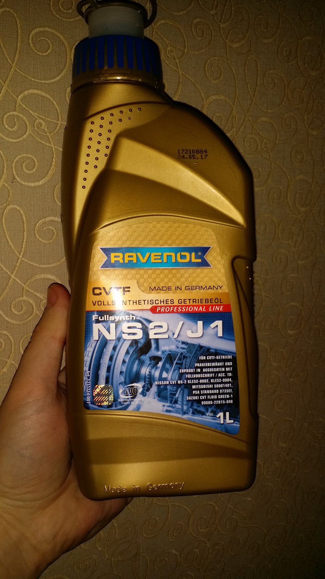

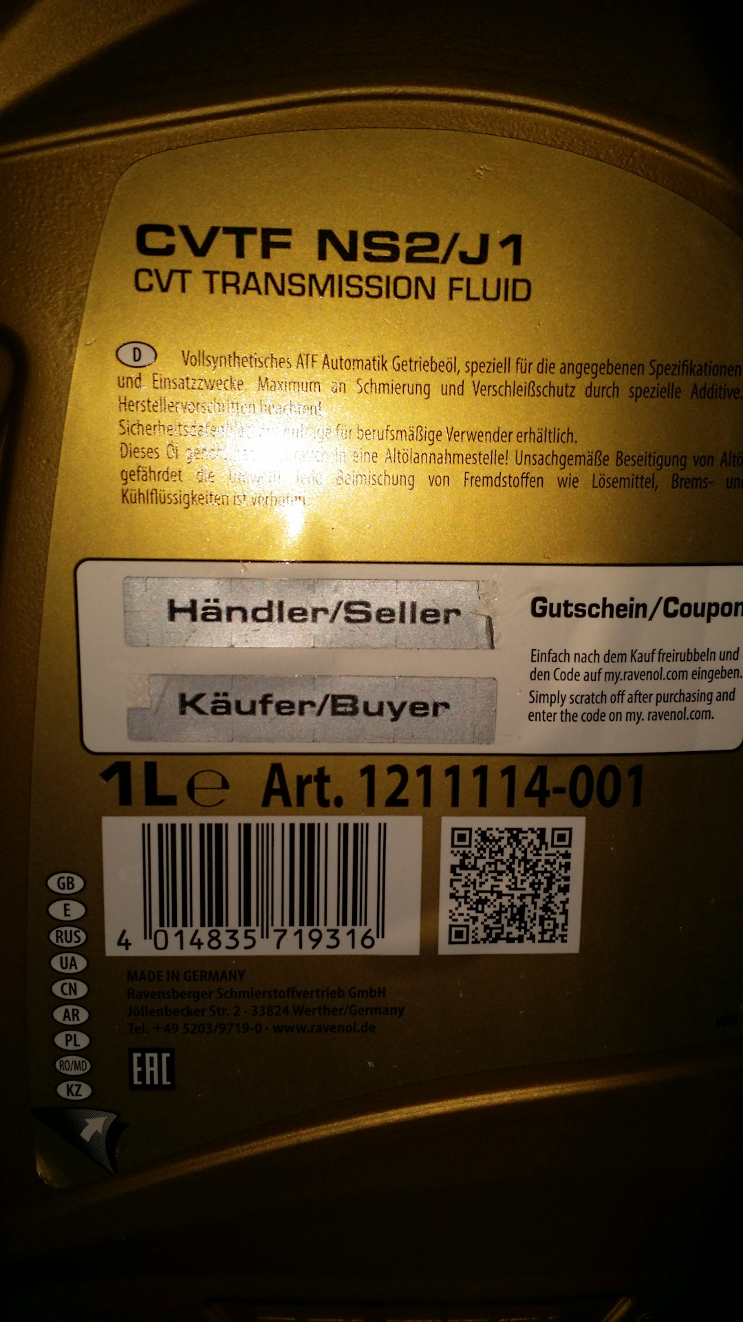

Ну в прошлом году в автодоке можно было взять, правда с доставкой 2 нед. Но в этот раз я залил равенол, вообще даром считай и та же самая жижа, что в банках ниссановских
есть код равенола?
Edgar-MG
есть код равенола?
Я брал таких сначала 5. Но потом взял шестую, со снятием поддона, фильтров (полным сливом) ушло 5,4л. Одна банка 604руб. Бывают и по 5. Но цена шла такая я же, а доливать удобно с такой, там трубка выдвижная тоненькая. Плюс у нас в городе официальный дилер Равенола (с галограмами, защитными полосами как на лотереях монетками стирают…). В общем эту жижу льют английские кашкаи, колеосы и пр. Позже сравнивал у знакомых цвет и запах европейской и японской банки ns-2 nissan. Так цвет первой и оттенок запаха один в один как у равенола этого. Так что думайте, есть ли смысл переплачивать. Я 20тыс.откатал на ней уже, дрочева нет даже без прогрева
Спасибо, дружище, нашел, и равенол и идемицу, прочитал — буду заказывать или то, или другое. За ниссанокаистры переплачивать нет желания.

«что именно идемитсу и лилось во все эти банки CVT митсубиши, ниссан, рено…» — жидкость идет с заводов Total, инфа стара как мир.
Стара, равно как и ничем не подтверждена. Но идумитсу никогда в европейские тачки не лилось. Даже по цвету, и главное запаху ид., рав. и нс2 разные. НС2 синтека вообще нынче разных оттенков и запахов, причем японской маркировки и европейской нс2 заметно отличаются. Поэтому ХЗ где правда.
Потому я и беру чисто Японскую банку.

Кто-нить в курсе в чем отличие IDEMITSU CVT TYPE-N от IDEMITSU CVTF ? На англоязычном сайте IDEMITSU есть информация по CVTF, но я не нашел ничего о CVT TYPE-N…
Может как НС2 и НС3 вроде взаимозаменяемое, но рисковать с переходом на другое масло желающих мало .
TYPE-N это точно аналог НС2 .

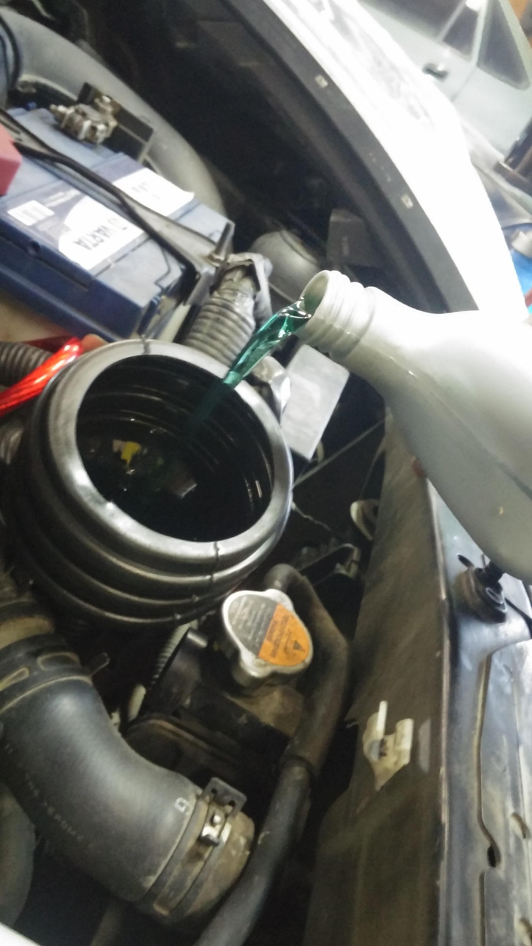

Нефига не понял как вам меняли жидкость на заведеном чтоли. или залили слили и еще повторно залили слили?!
Аппаратно, на заведенно, подуепился к теплообменику, оттуда качал, а заливал сверху:)

цвет у масла какой то странный — больше в бирюзовый отдает
Ага как компот:) Цвет у масла может быть разные в зависимости от красителей.
просто у ns-2 и idemitsu multi cvtf цвет более схож
У митсубиси вроде желтого цвета, все зависит от красителя, должен же покупатель отличать масла по цвету, чисто маркетинговый ход ;)
ну да, наверно

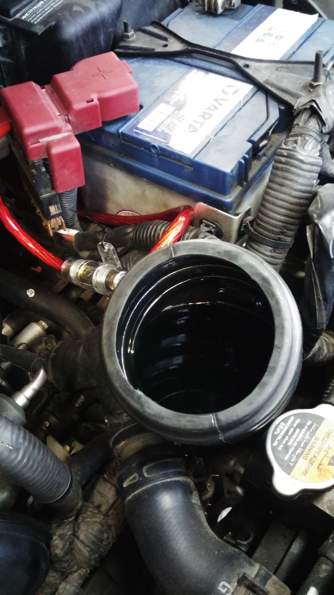

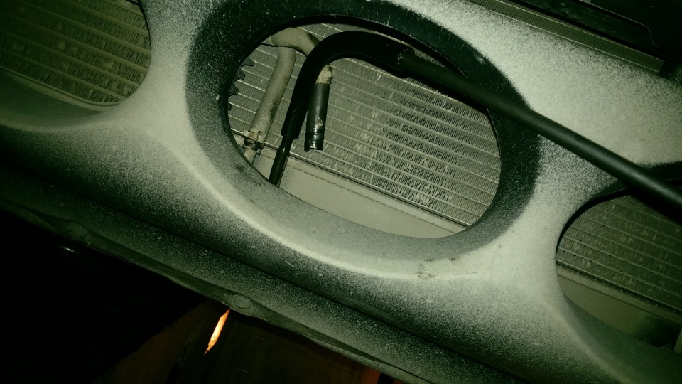

Добрый день. Смотрю на фото и не пойму где там есть отверстие для заливки масла, я у себя его не нашел. Меняли мне масло через специальный аппарат под давлением. где стоит фильтр масла и можно ли его заменить. БУду благодарен за информацию.
Заливают через вверх, где стоит заглушка на щуп, а высасывают через трубку у теплообменика. Фильтр конечно можно поменять, там кстати 2 штуки их, и не забудь если надумаешь менять фильтра, заказать еще прокладки.
У вас нет фото этих фильтров и где он стоит?
Нет у меня нет, я не менял т.к слишком мелкий полбег для замены. На вскидку NISSAN 317263JX0A ФИЛЬТР АКПП
NISSAN 313973JX0A ПРОКЛАДКА ПОД ФИЛЬТР АКПП NISSAN. Достаточно их заменить.Это на 2-ух ступенчатый варик на переднеприводный Джук с 2011-2013г. Стоит внизу, открутил потдон и сразу увидишь, заодним с магнита на крышке стружку убери. И
