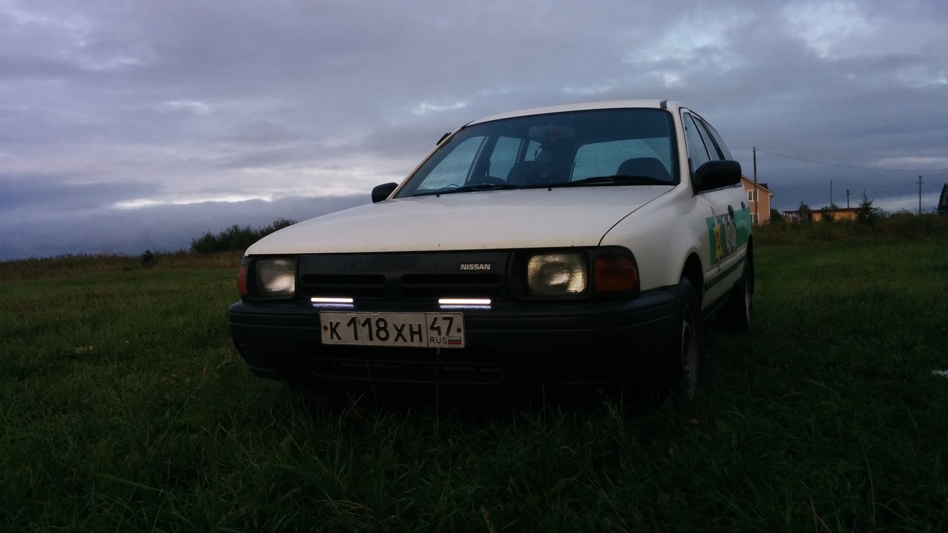

7. Установлена светодиодная лента подсветки заднего номера, ибо старые плафоны отгнили. Установлены и модернизированы китайские ДХО (9 ватт, вполне реальных) за 200 рублей.
>>> upd (18.02.15): ДХО отключены вследствие попадания в них соли и отсутствия какой-либо герметизации, либо покрытия лаком.

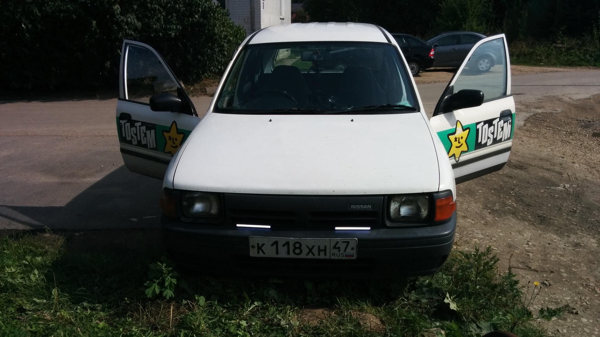

Это автомобиль японской компании по производству окон и дверей!

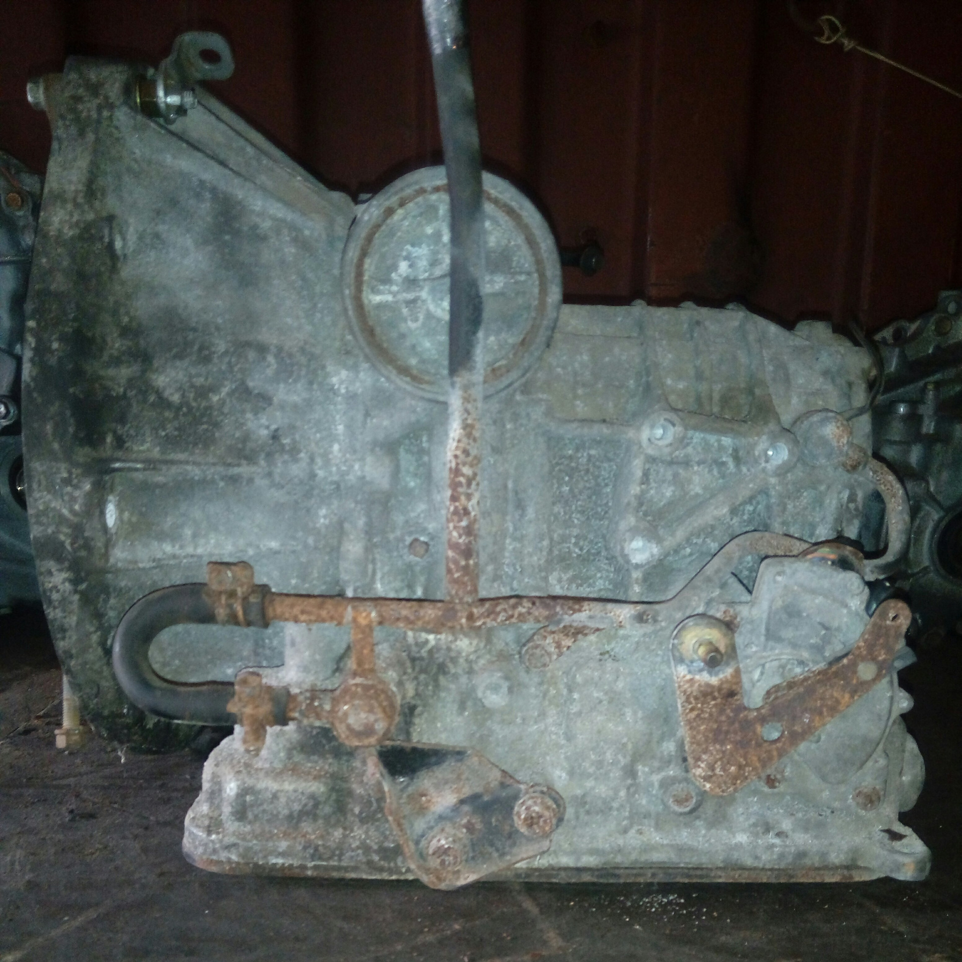

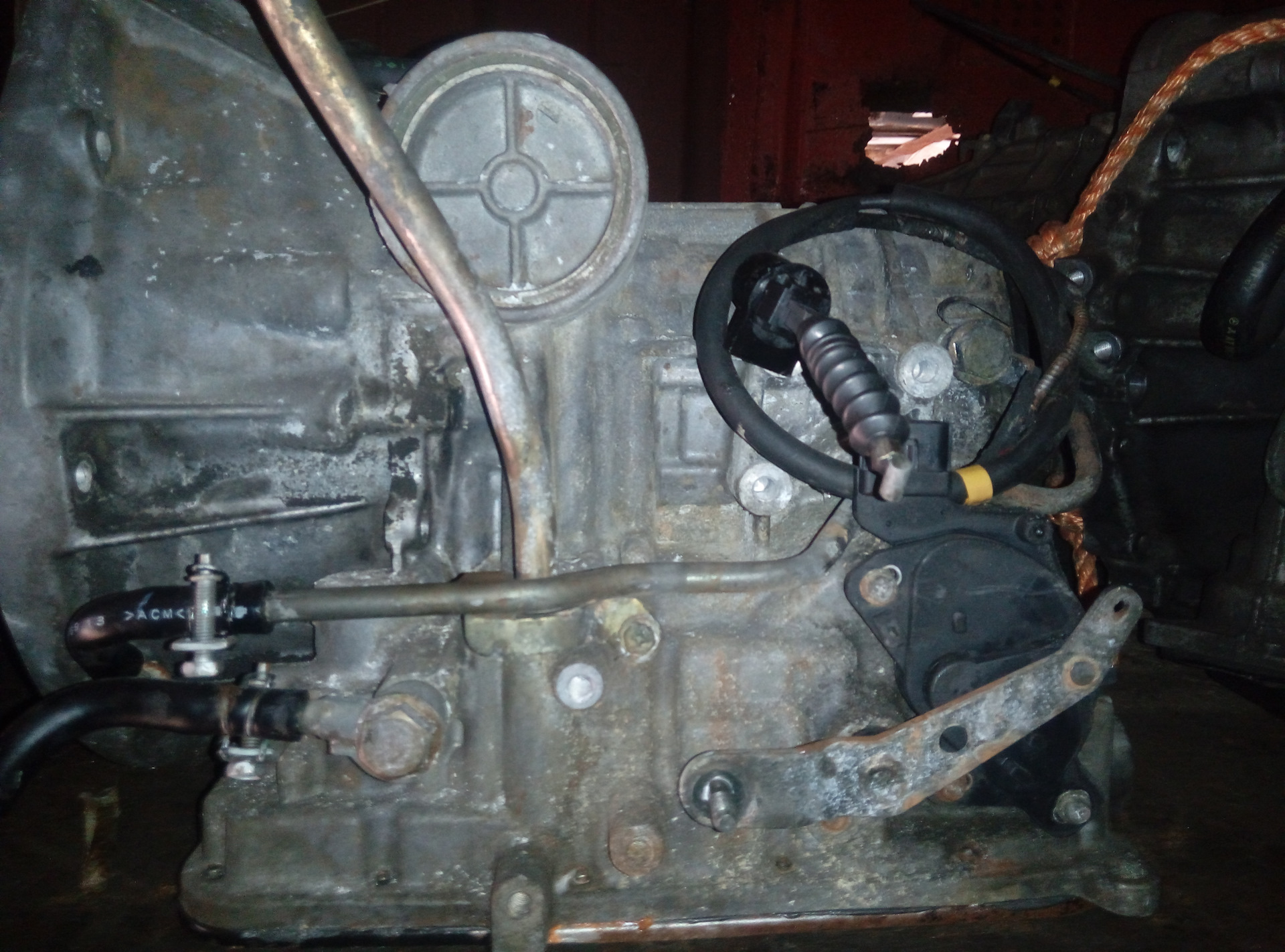

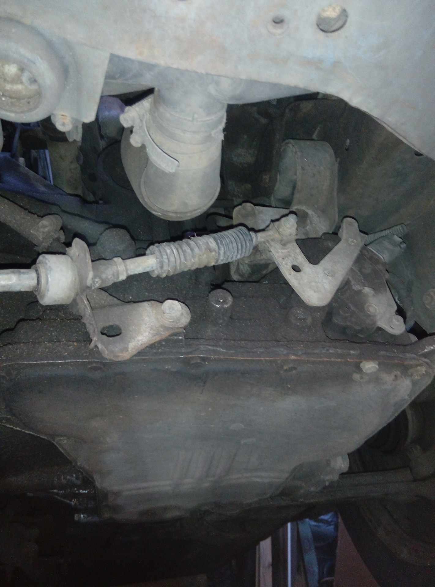

и еще вопрос, автоматы одинаковые для этих авто или есть разница, кроме крепежа к двс, бенз.диз.На этом коробасе бывший у кого она и накрылась говорил 140-160летал.На разборке по крепежу к двс все одинаковые, а вот крепеж тросса и селектор/штекер/в разных положениях и креж у меня в форме галочки а там широкая галочка и в другом месте штекер селектора.мое фото 1.а 2и3разборка.
у меня такой же аппарат, CD20avtomat, накрылся гавнюк, только 1вперед, больше признаков нет, может знаете, -если сменю коробас на мешалку, привода и т.д и т.п одинаковые или менять надо.
