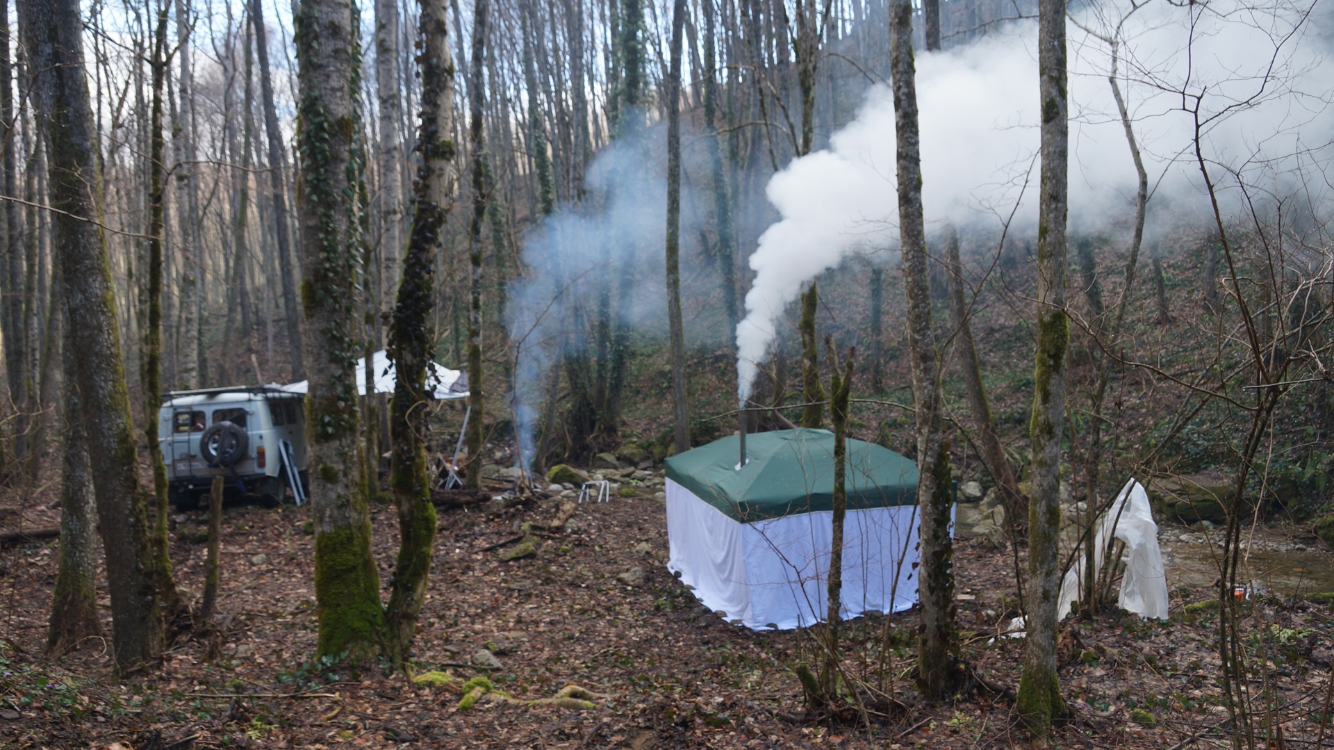

Каркас из жердей, верёвки, плёнки и степлера дело конечно хорошее, но хлопотное.Как минимум час будешь рубить палки, связывать верёвки и мотать и пристреливать плёнку, а в результате получишь сифонящий из всех щелей шалаш)).После установки на Анфиску тента маркизы у меня без дела остался китайский тент трансформер, было решено из него делать баню.Каркас за годы походов был уже усилен, поменял на более мощное всё китайское пластилиновое железо на аллюминий.Сам тент пока родной, но как показали испытания его надо менять на что то более плотное.Тент в сложеном состоянии очень компактен и переноситься одним человеком свободно, вес 15-20кг не больше.
К имеющимуся тенту мой приятель пришил глухие стенки из ткани с водооталкивающей пропиткой, в одной из стенок оставили проход, который будет закрываться на магнитах(пока не реализовано).

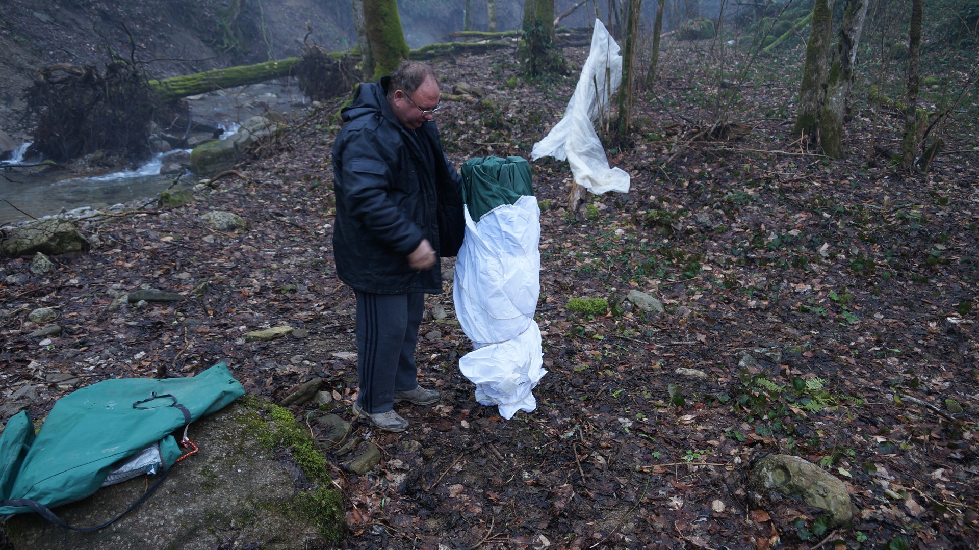

Тянем за ноги в стороны и тент стоит))Времени на постановку тента уходит 5 минут

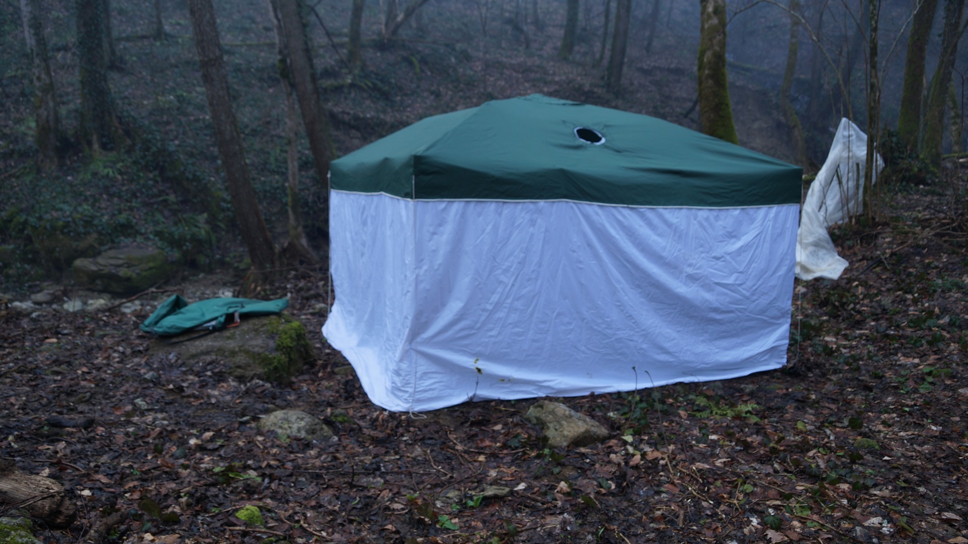

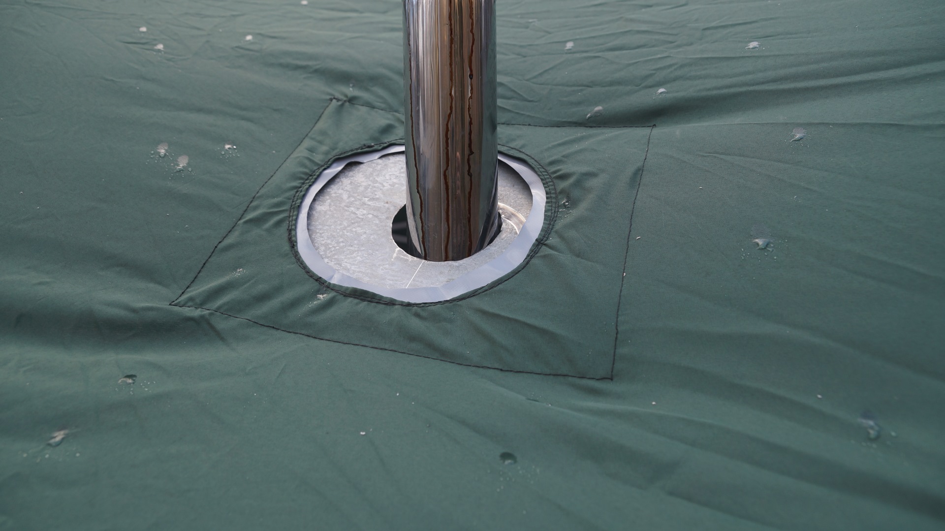

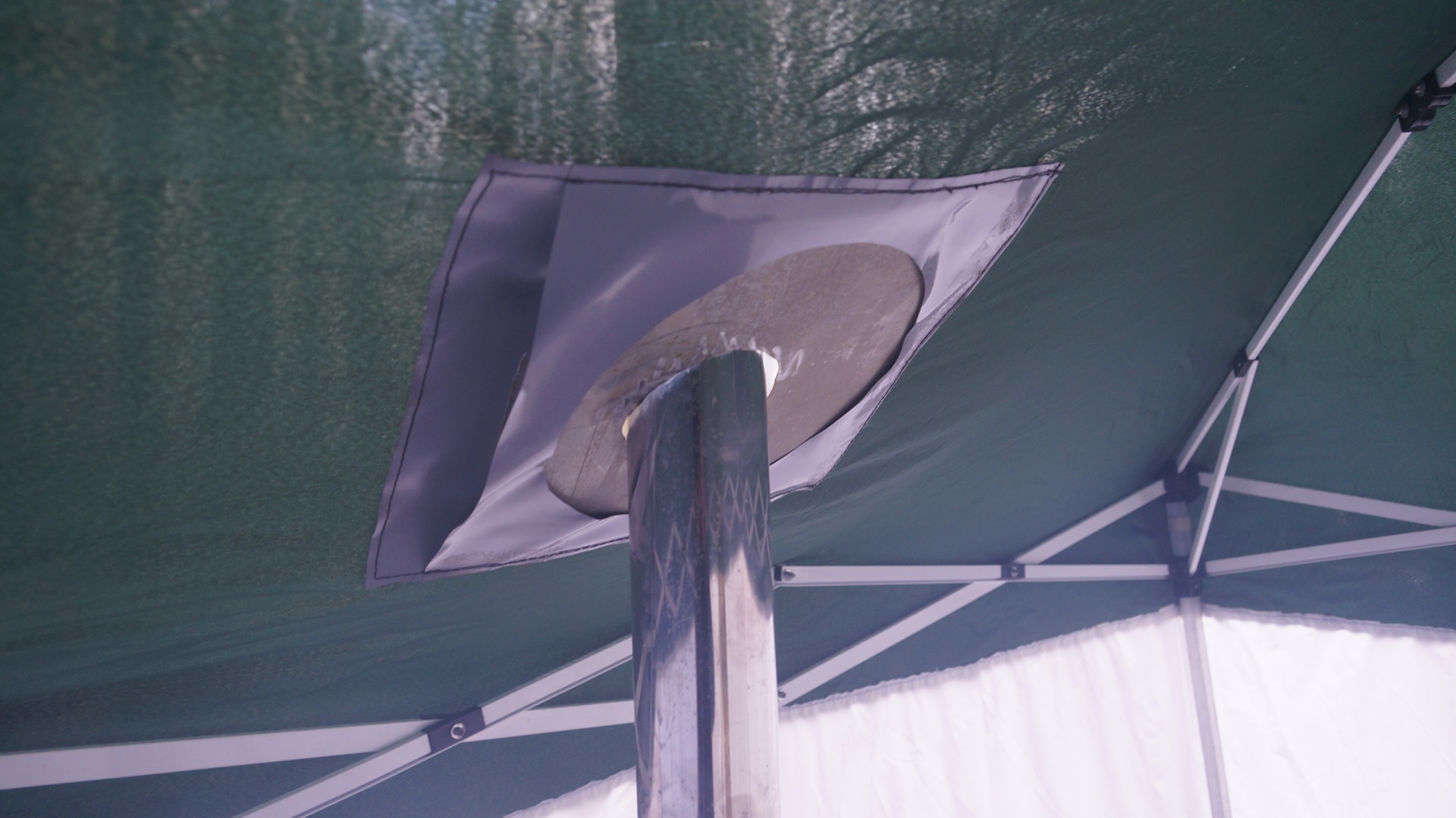

В крыше вшили кусок ПВХ ткани, в которую вставляеться кусок жести для прохода трубы, испытания показали, что этот узел надо доработать, сифонит пар )
Помещение получилось очень большим 3х3 м, перегородили переборкой из плёнки, получился тёплый предбанник, очень удобно раздеться и парная.Фотки к сожалению нету, ну я думаю и так понятно.Испытания показали, что переборка нужна и будем делать чтоб крепилась более плотно к стенам и потолку, дабы избежать потери пара, она будет сьёмной.Попарились, сняли переборку, получили теплое помещение 3х3, стол заноси и сиди отдыхай после бани))).

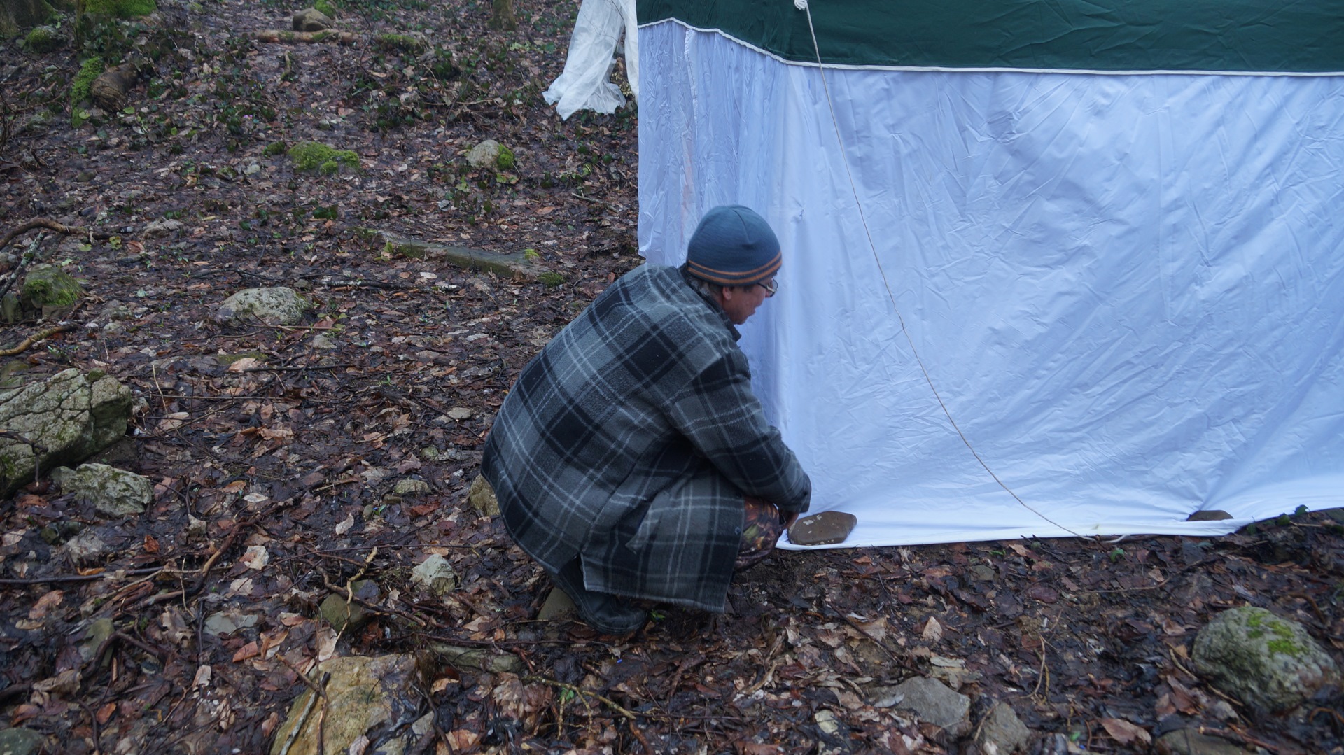

По периметру юбку придавили камнями, чтоб не поддувало.

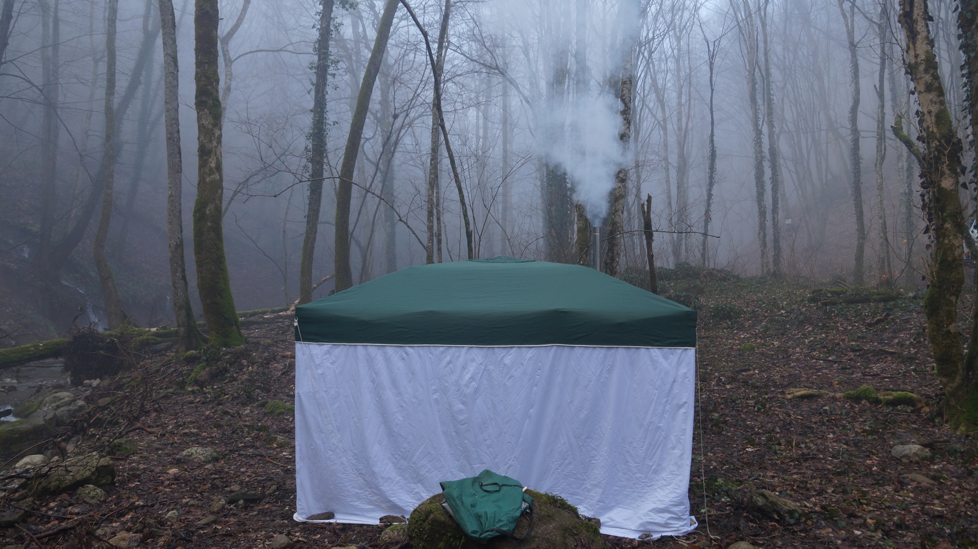

Трансформер собран, печь запущенна, грели 1.5 часа.
Общие выводы:1.печка годная, пару даёт нормально.2.в тент надо нормальную перегородку.3 крыша из китайского ткани не держит температуру, надо утеплять.
Общие впечатления -супер!

У нас материала с запасом осталось (по метру под каждой стенки), практика показала что подол стенок переходящий в пол (заправляем внутрь бани) процентов на 20 сокращает теплопотерю. pixs.ru/showimage/sms014jpg_8355138_20818293.jpg А как диагностировали большую теплопотерю через потолок?
Я пару поддал, а Виталик в это время на улице был, говорит что крыша вся парит)))
У нас с полиэтиленом таких проблем вроде нет, когда поддаем — всю конструкцию раздувает и видно щели. Появилась идея поверх того что есть, обматать снаружи пищевой пленкой. Мы дымоход сделали из металлической гофры — она не поплавилась и её можно растянуть — легенда гласит что чем длиннее дымогод, тем лучше тяга. Железку вокруг дымохода распилили на две части и соединили по принципу клещей — отверстие под трубу регулируется и щель получается маленькая. В следующий раз я думаю сделать ров в который утопить стенки и "подол" засыпать землёй — по низу сильно тянет холодом. У вас дверь на молнии?
Олег с печкой вообще проблем нет, труба 2м из 4-х кусков по о.5м, тяга хорошая.Сухих дров с собой не брали, топили тем что под ногами нашли, всё сырое было и то горело на ура.
Согласен, что подол лучше присыпать, у нас в этот раз был так сказать тренировочный заезд))).
Дверь пока что ни как, планировали на магнитах от старой москитной сетки сделать прям в лесу, но магниты дома оставили(((, закрывали прищепками.В следующий раз возьму плёнки и попробую утеплить крышу, крепить к ткани буду булавками)))

Классно, мы в палатку под трубу квадрат вшивали из огнестойкого материала 50+50 и зашибись
мне надо было что более эластичное, т.к. ткань палатки с каркаса не снимаем.Колечко со стеклоткани сделаю и нормально будет
ткань огнестойкую
Ну или так, стеклоткань мне проще найти.будем думать, принимаю советы)))
