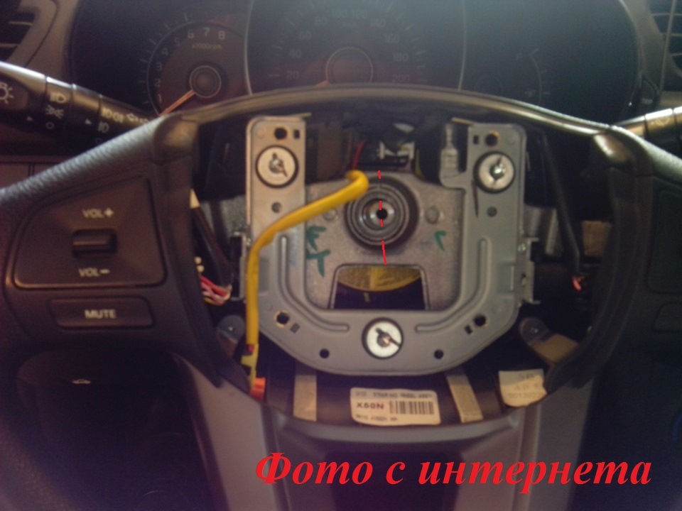

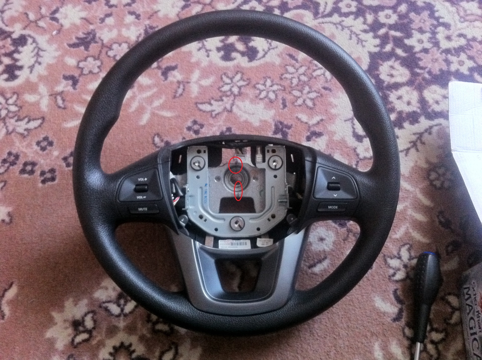

2. Через 5-10 минут вышел и начал снимать руль. Информации по съему руля и подушки безопасности уйма. Выкручиваем 2 винта шестигранником и вытаскиваем подушку, отсоединяем шлейф и убираем подушку. отсоединяем все клеммы. Далее ВАЖНО провести черту на РУЛЕВОМ ВАЛУ И НА РУЛЕ карандашом или маркером, что бы потом Руль правильно посадить на шлицы, что бы он не стоял потом криво! Так же ОЧЕНЬ ВАЖНО после съема руль НЕ КРУТИТЬ УЛИТКУ, ЛУЧШЕ ВООБЩЕ ЕЁ НЕ ТРОГАТЬ! — дабы не порвать потом шлейфы внутри нее — цена у нее как и у кожи на руль!

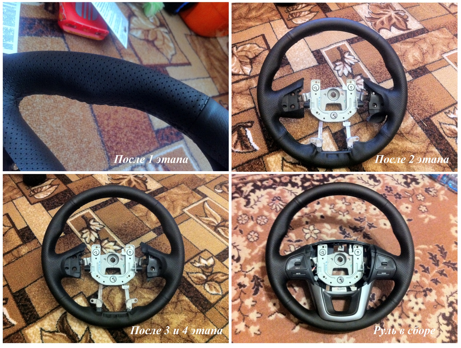

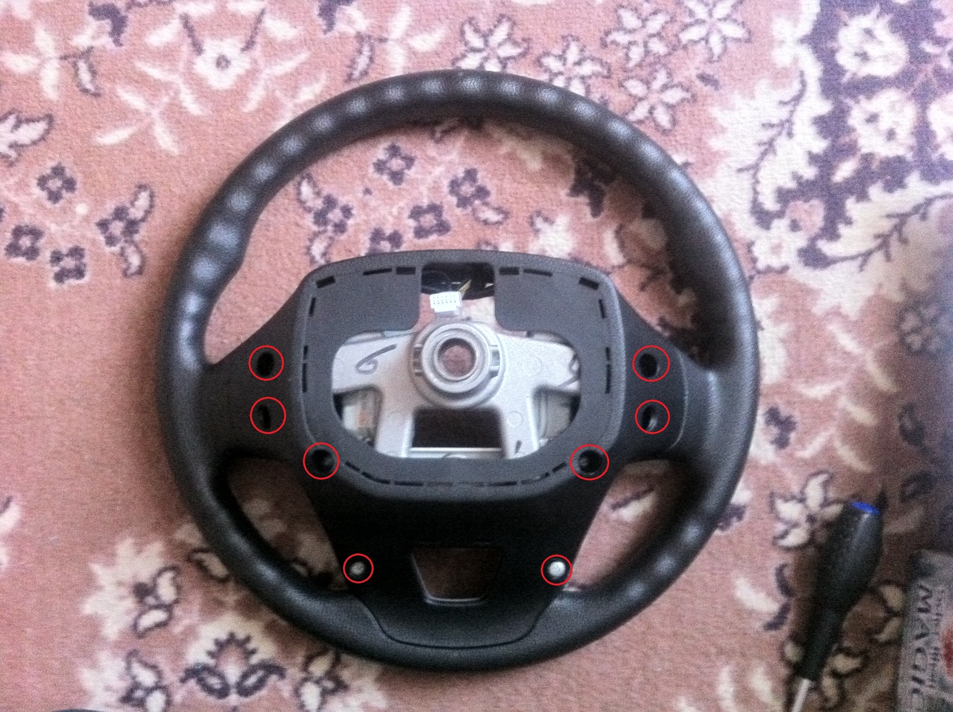

3. Далее разбираем руль. Всего 10 винтов

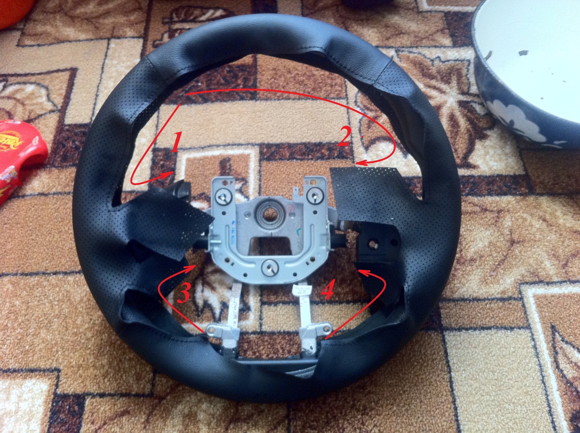

4. Спустя час достаем кожу и слегка отжимаем ее. Затем натягиваем кожу на руль и центрируем.

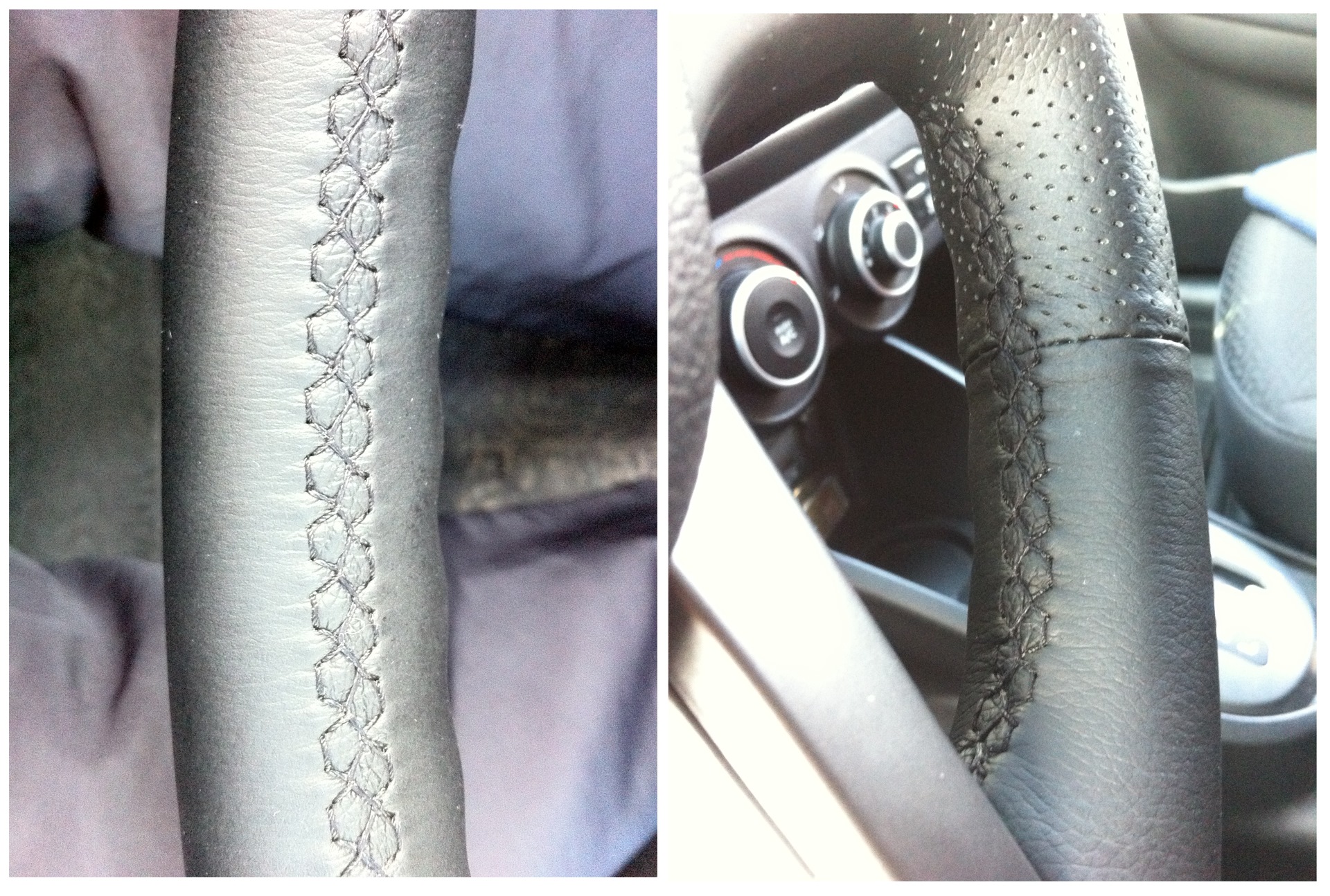

5. Далее начинаем заниматься ЛЮБОВЬЮ с вашим рулем, хотя минут через 15 втягиваешься))) Шов я выбрал МАКРАМЕ, как им стягивать смотрел на "Youtube"
Порядок стягивания я выбрал как и написано в инструкции, цифрами я обозначил порядок.
6. Очень не хотел пользоваться клеем, но по-видимому без него никак, подклеивал уголки кожи возле кнопок с внутренней стороны, в остальном старался просто зажимать кожу либо пластиковыми декоративными элементами руля, либо кнопками.
7. Далее собираем руль в обратном порядке.

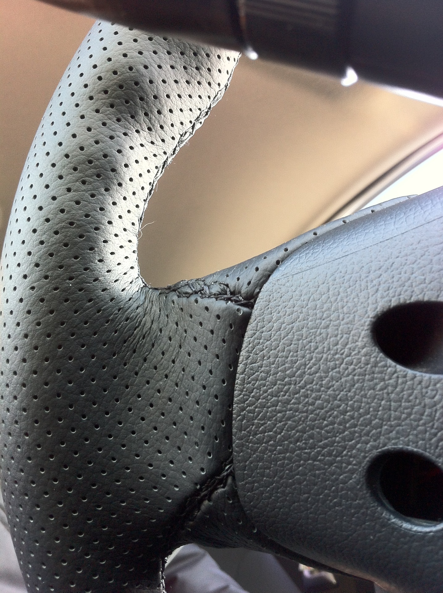

Получилось естественно с незначительными косяками, но если бы я делал сегодня второй руль, то вряд ли бы смог лучше сделать!

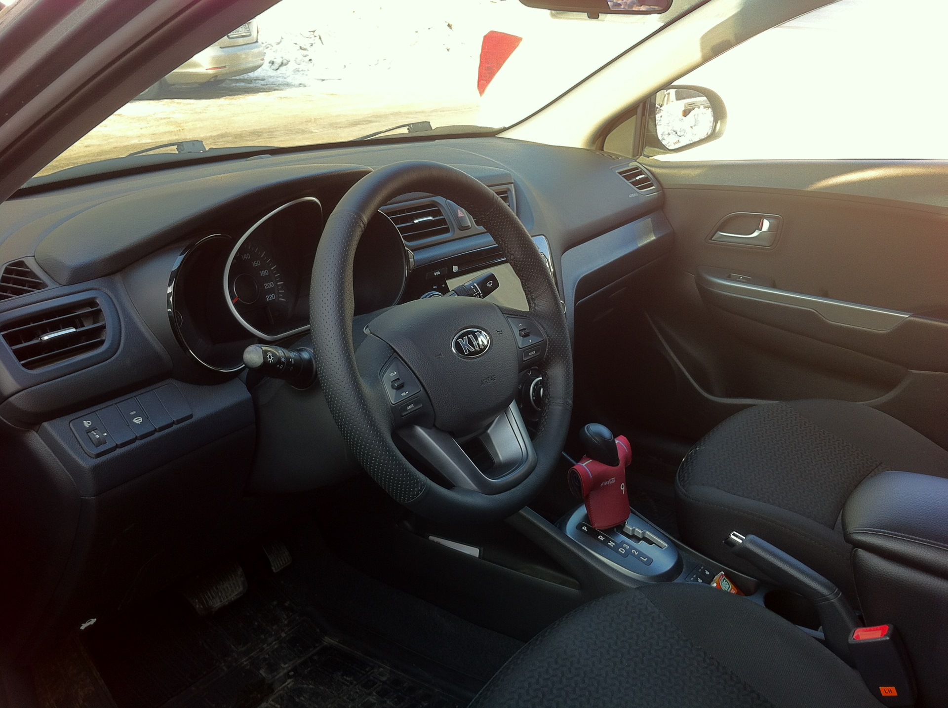

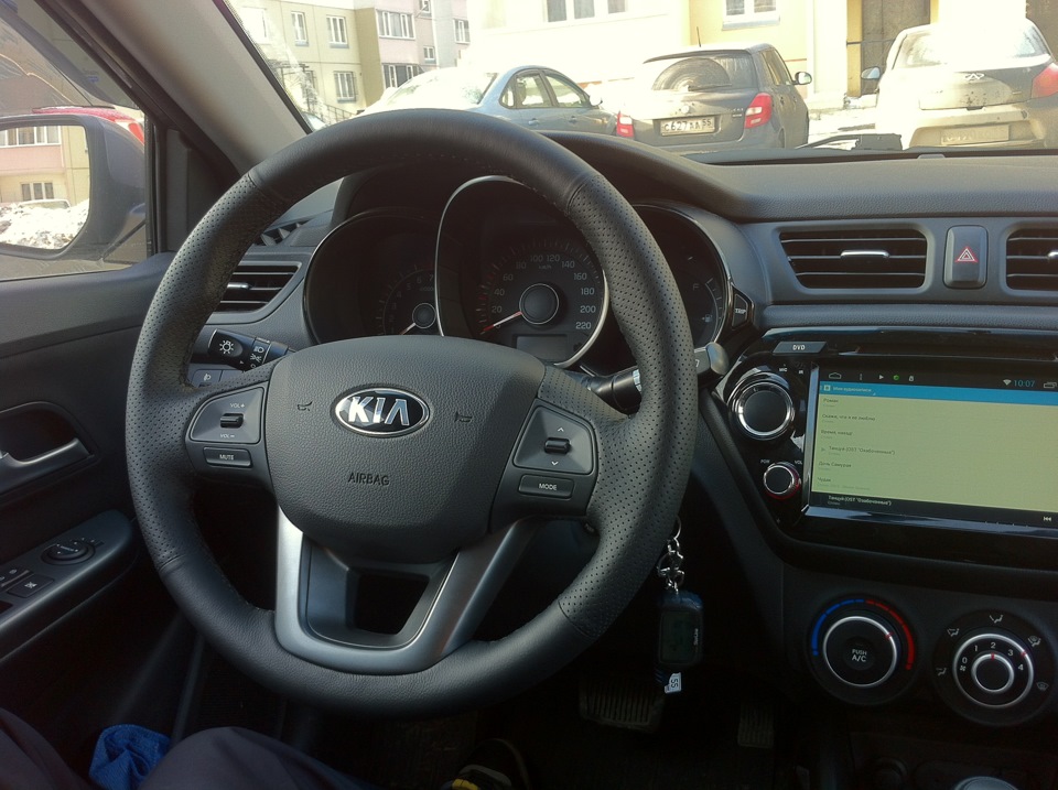

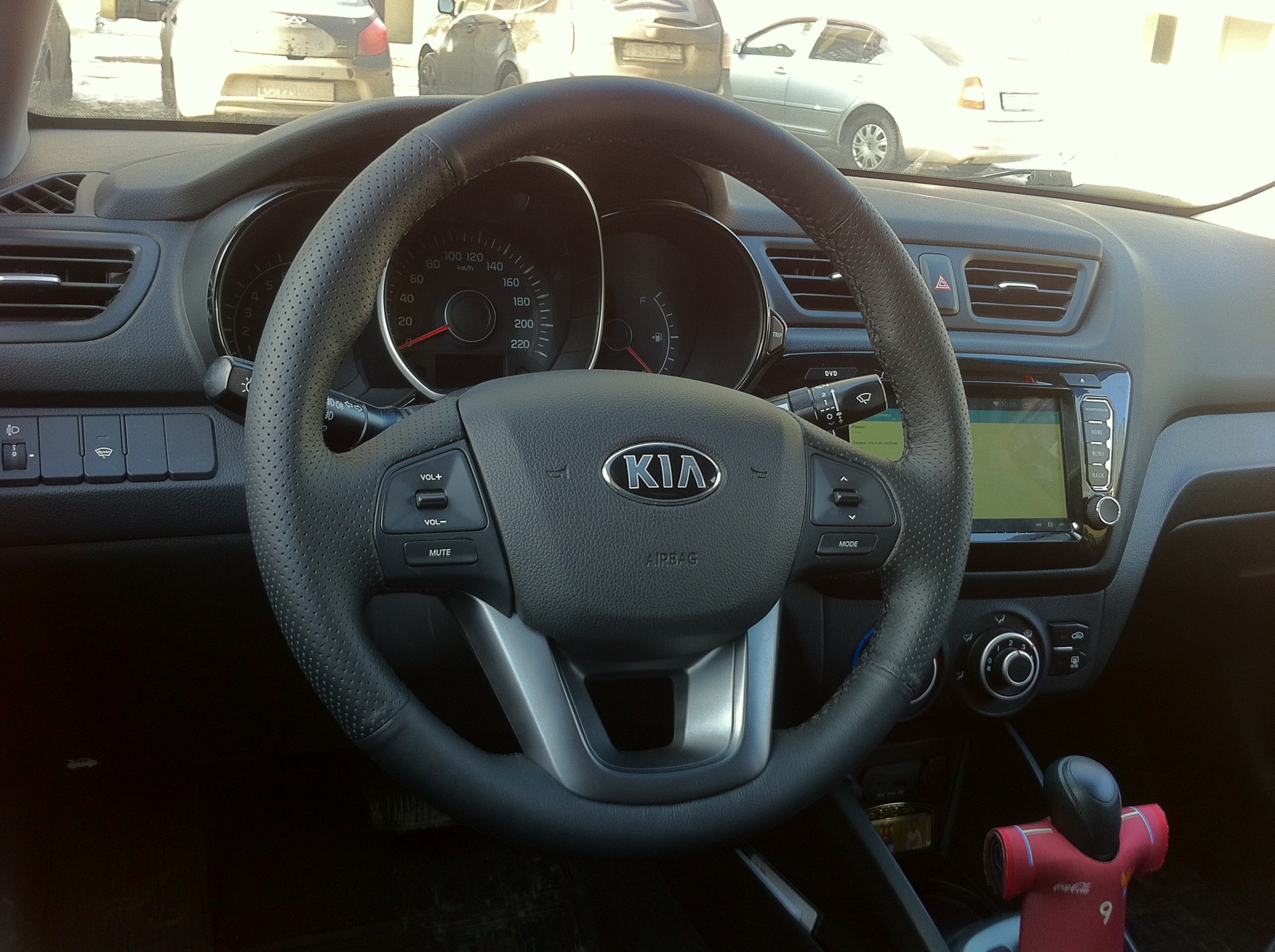

На следующий день сделал фото того, как это все выглядит в салоне!
Цена вопроса: Кожа на руль — 2100,00 руб.
Всем спасибо за внимание!

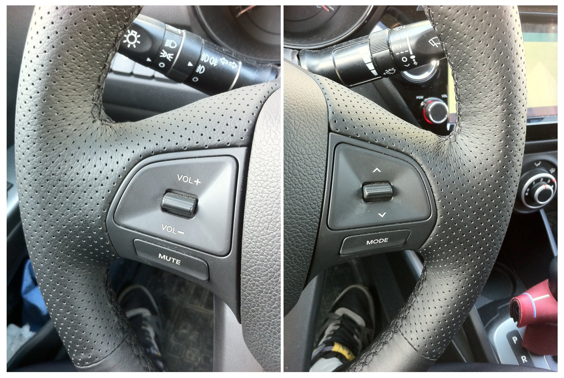

Подскажи, а зазоры между подушкой и кнопками слева и справа одинаковые остались?
слева чуть больше, как подушку не подтягивал…и так и сяк, я думаю это особенность кнопок…
Клаксон сигнал в верхних положениях нажимается нормально? У меня после кожы очень туго… Хотя вроде кожа не мешает…
Да, вполне!
Я проделывал данную операцию, но потом руль кривой остался, пришлось делать развал, сейчас уже прошло два года руль снова начинает затираться. Что нужно сделать, чтобы не делать развал, помимо того чтобы прямо остановиться перед тем как снимать руль?
ну собственно правильно на шлицы руль и поставить)))
можно в двух словах объяснить, чтобы потом в инете найти?
так ты в этой записи и почитай, я же расписал все, как и где оставить пометки на руле и рулевом валу!)))
aib0lit
по идее тебя с развалом тогда развели))), они просто сняли руль и поставили ровно по шлицам и все — будь внимателен, не всегда доверяй таким мастерам, а лучше туда вообще больше не ездий!
