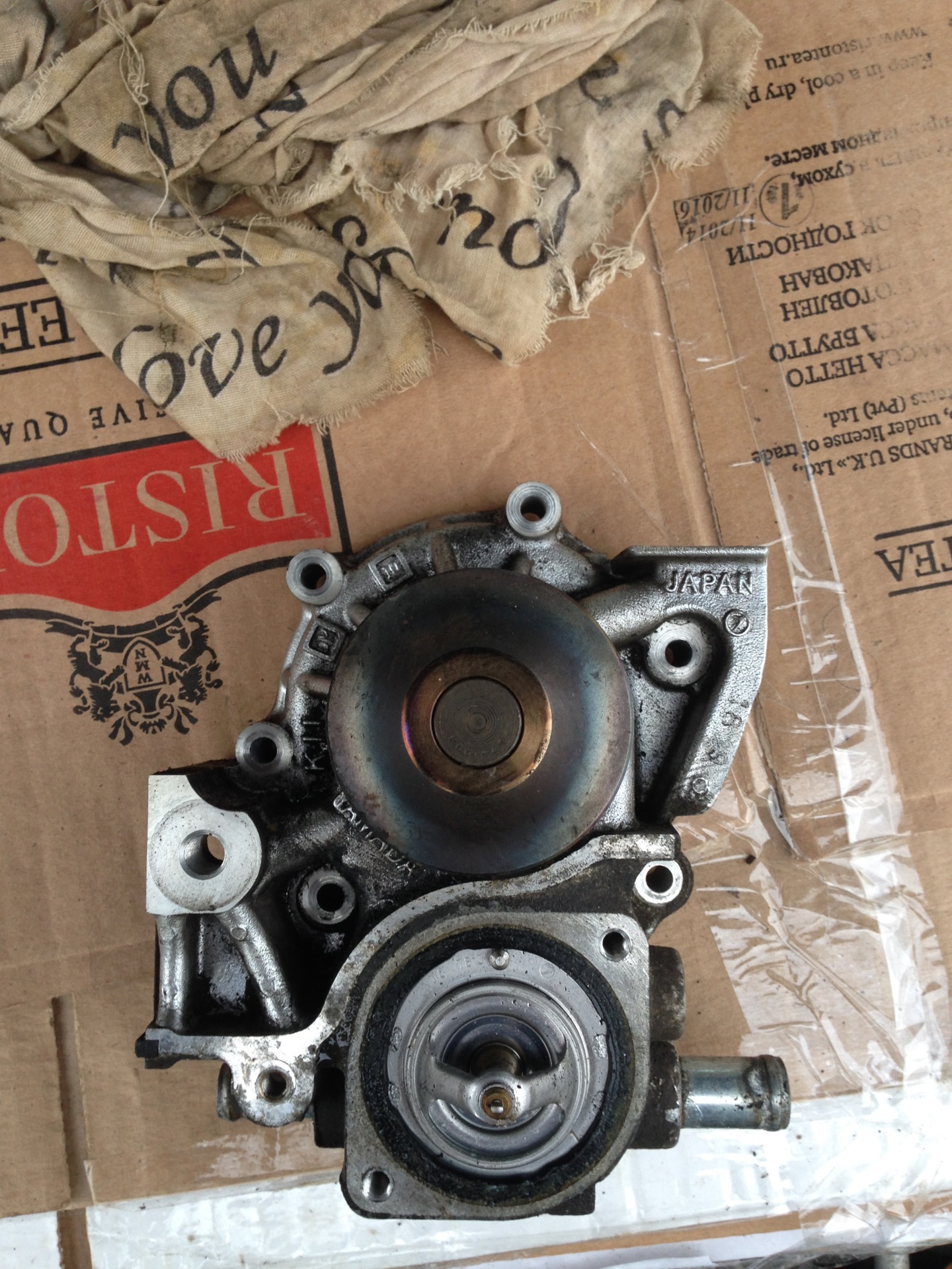

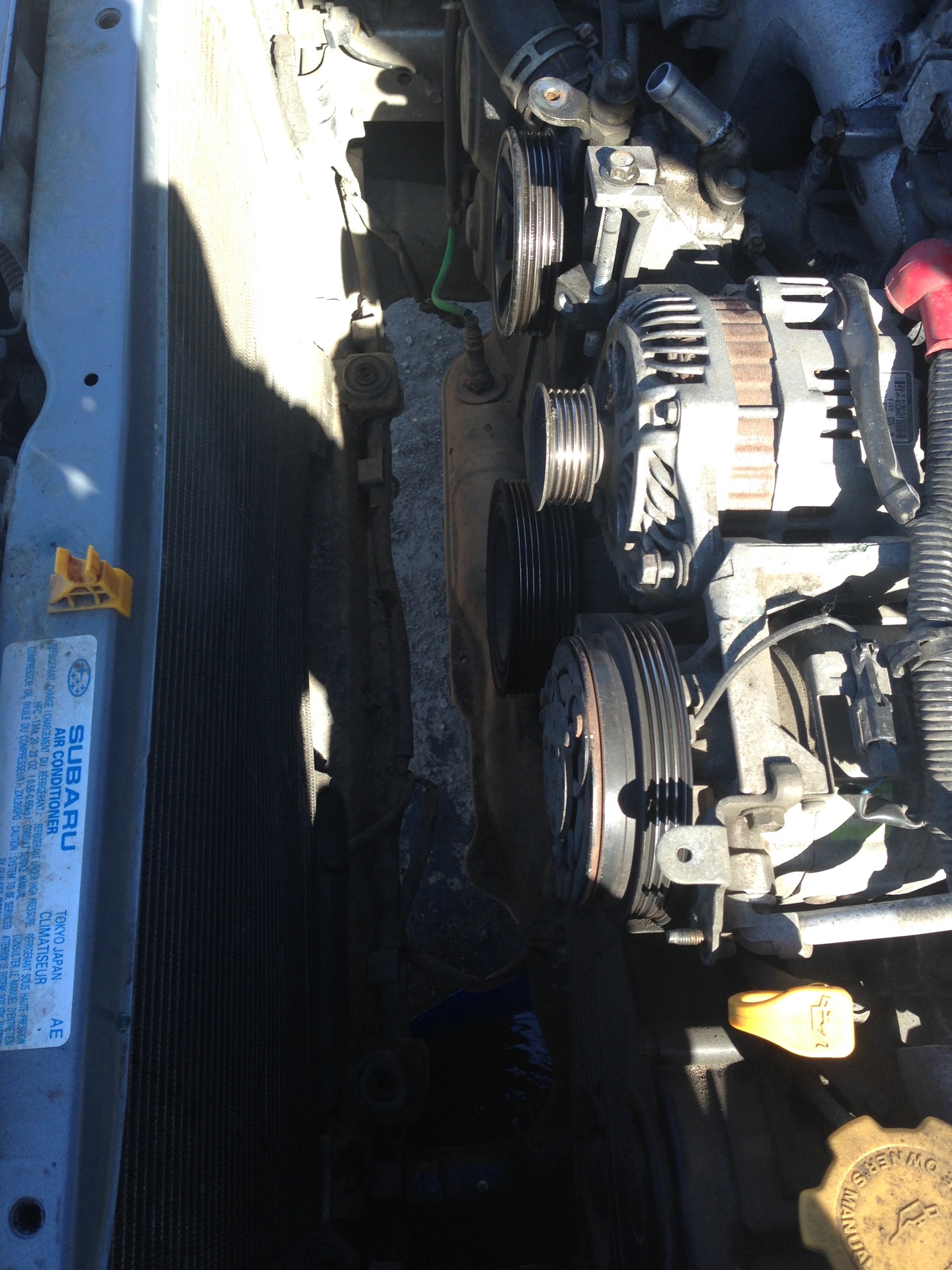

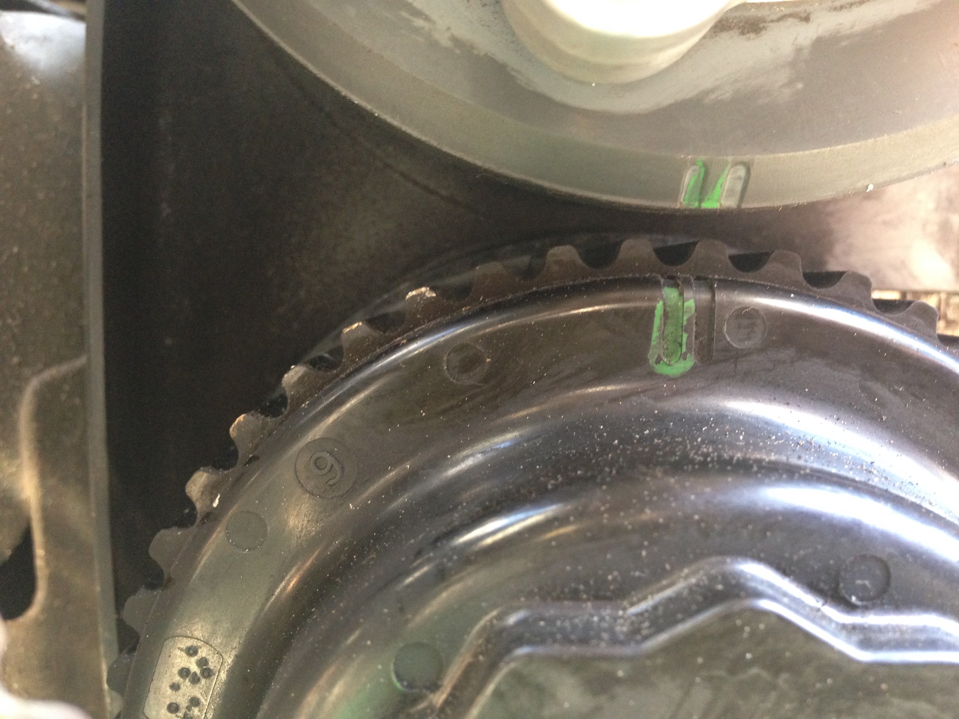

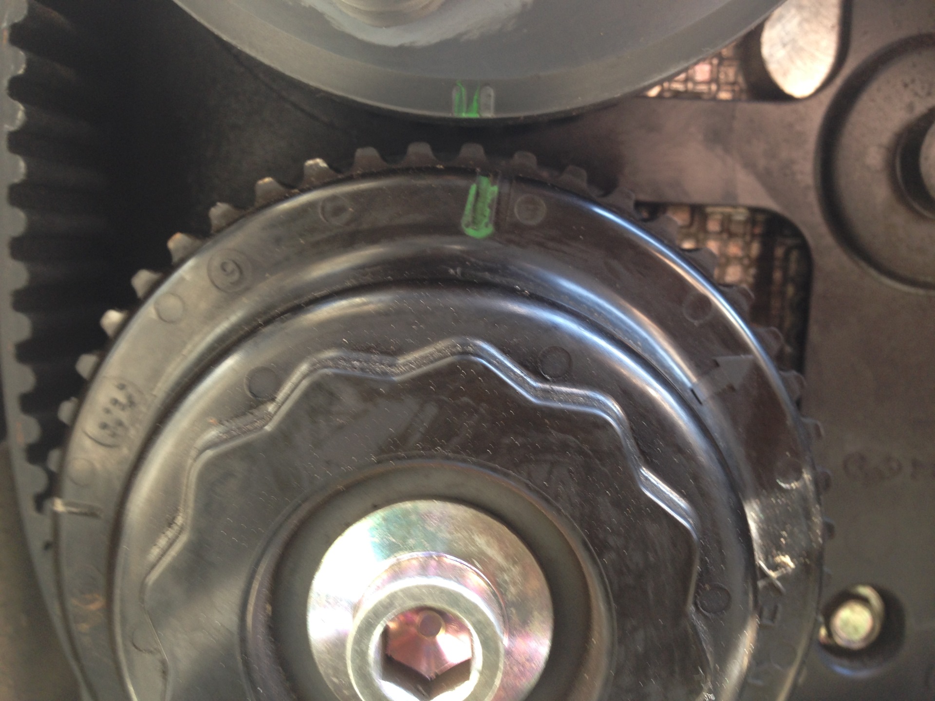

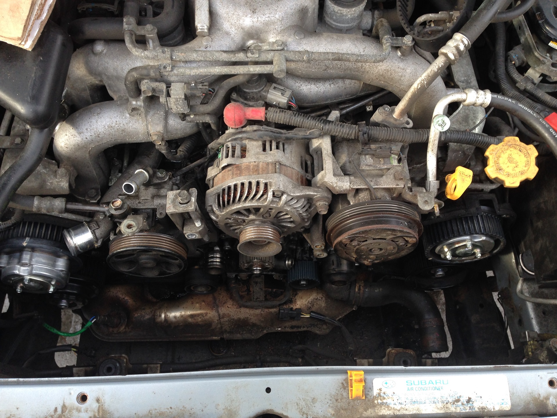

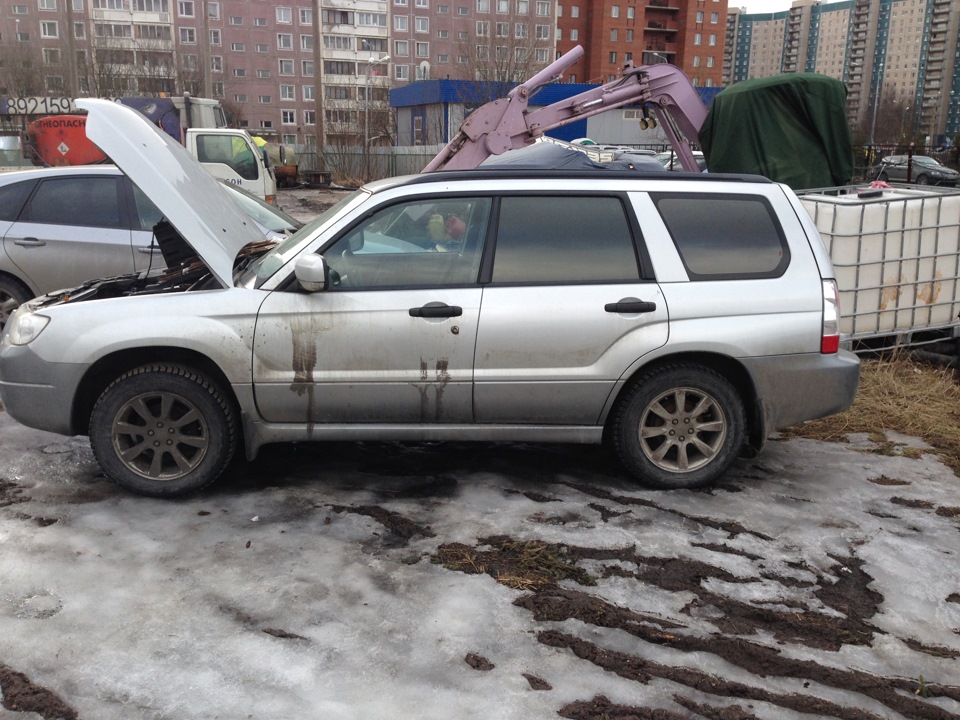

Заклинила помпа и от нагрева развалились все ролики.Клапна не загнуло, после замены завел все в порядке.
3, 4я фото не радуют
Ремень натянулся и все стало как надо,
на каком пробеге?
на 100 тыс был поменян ремень и ролики а помпу менять не стали, по каким то причинам.На 150 тыс помпа заклинила и развалились все ролики.
