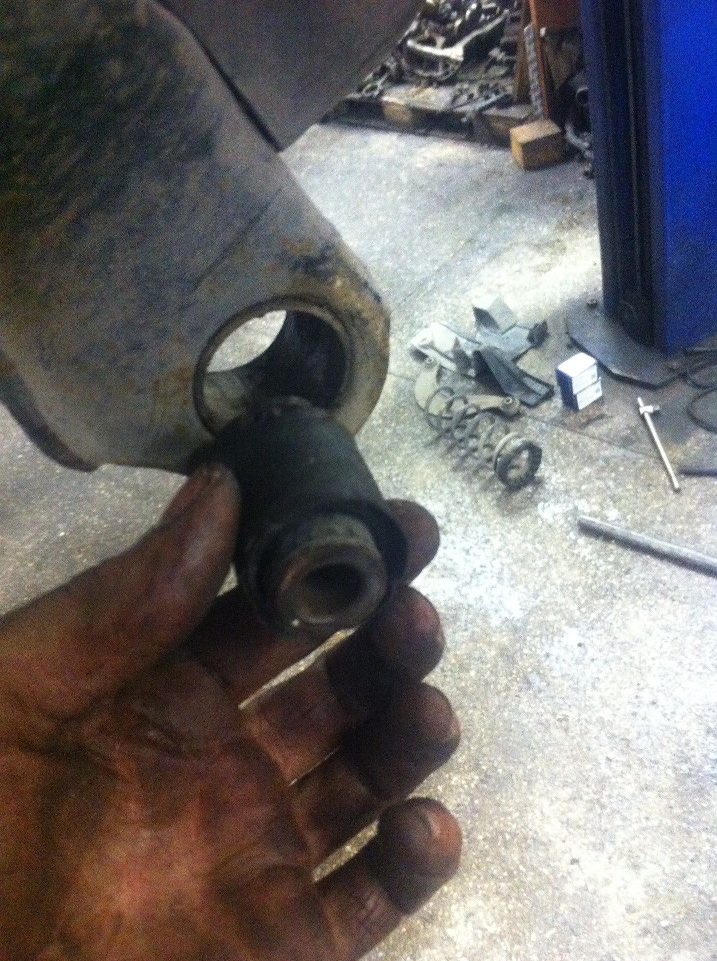

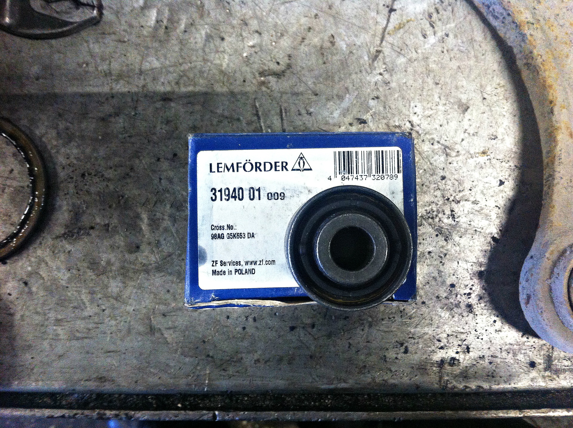

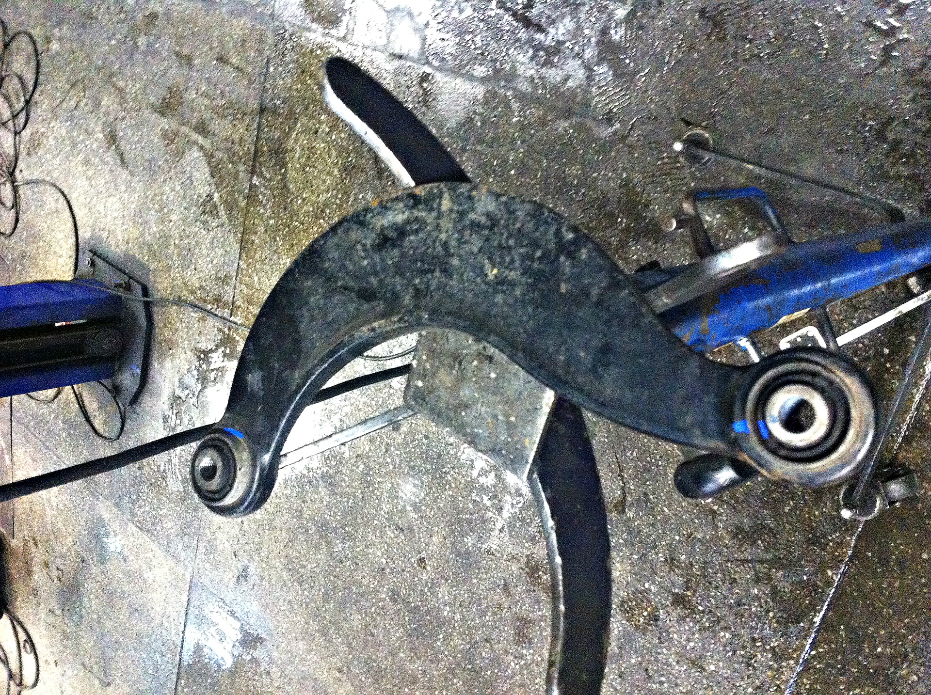

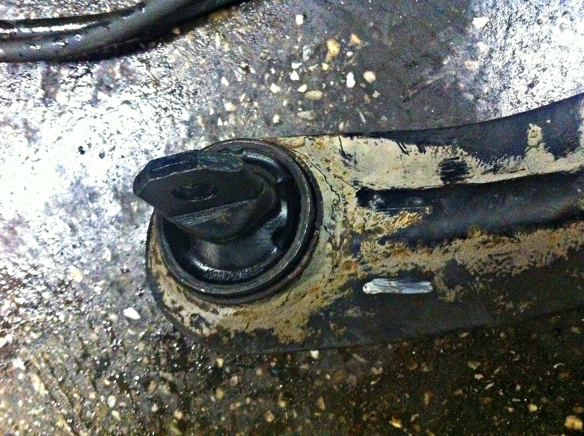

На момент покупки мазды, задняя подвеска требовала внимания. В довесок к машине мне отдали кучу сайлентблоков Lemforder, пару Sat и некоторые контрактные рычаги. На следующий день после покупки осмотрел подвеску с подъемника, с плачевном состояние состояние были сайлентблоки продольных рычагов(надорваны) и подпружинных рычагов(они отслоились)
Решил я зиму проездить так(езжу мало) а ближе к лету заняться всей заменой. В январские праздники я окончательно добил подпружинные рычаги…

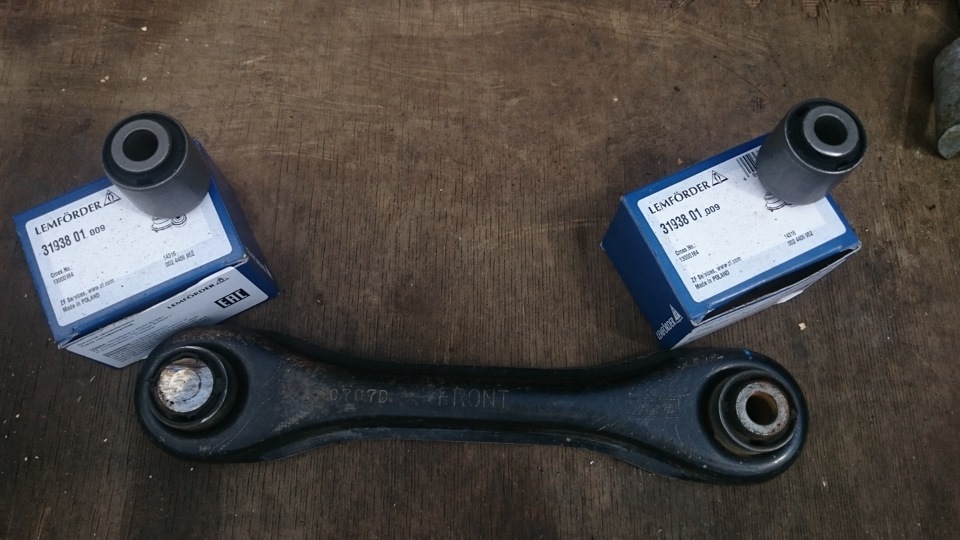

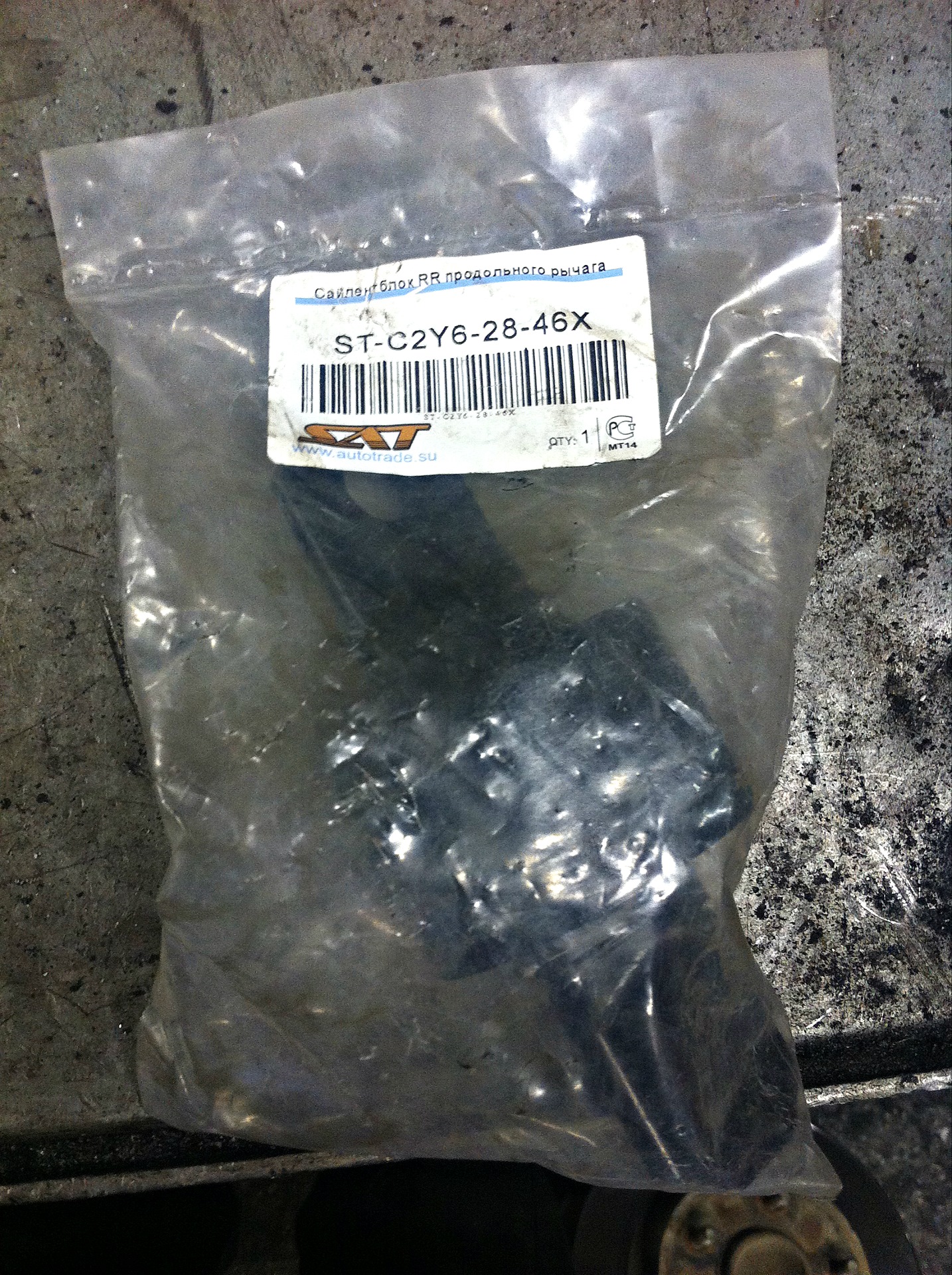

Номера сайлентблоков для задней подвески:
1) Sat st-c2y6-28-46x 2шт ( сайлентблок продольного рычага)
2) Lemforder 3193801 4шт ( сайлентблок рычага заднего среднего)
3) Lemforder 3194001 4шт ( сайлентблок серповидного рычага)
4) Подпружинные рычаги были контрактные с новыми запресованными сайлентблоками, вроде как тоже Lemforder

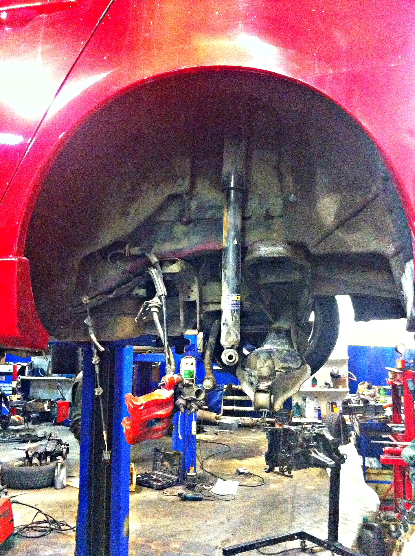

При замене очень боялся как открутятся болты с продольных рычагов (крепления к кузову) но мне повезло и все открутилось легко, да и все болты открутились без проблем, предварительно пробрызгав все WDшкой.
Теперь практически вся подвеска новая)

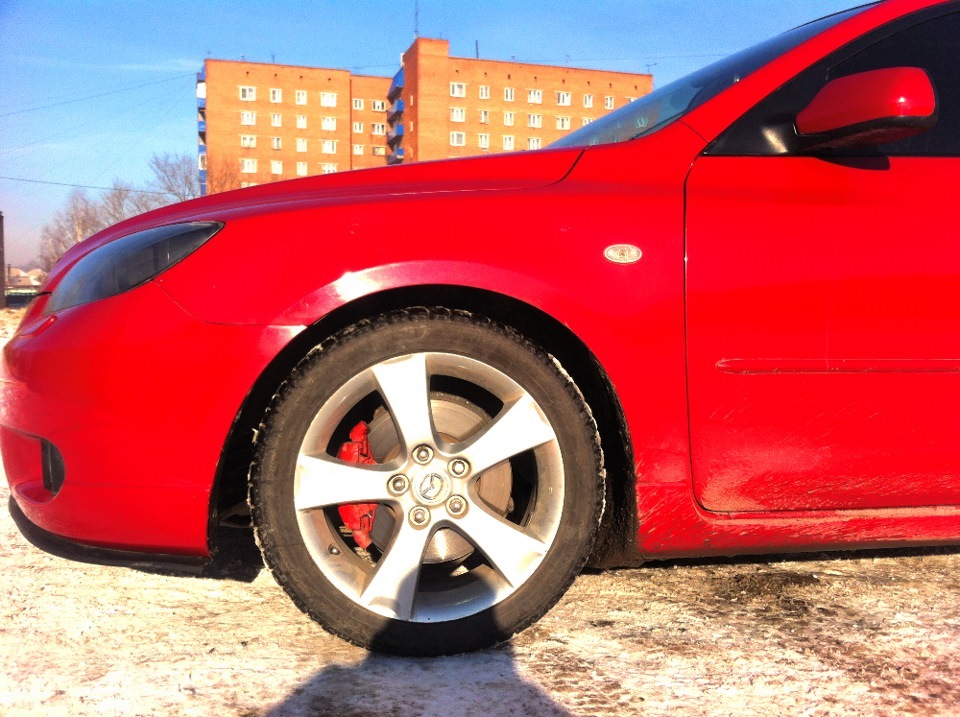

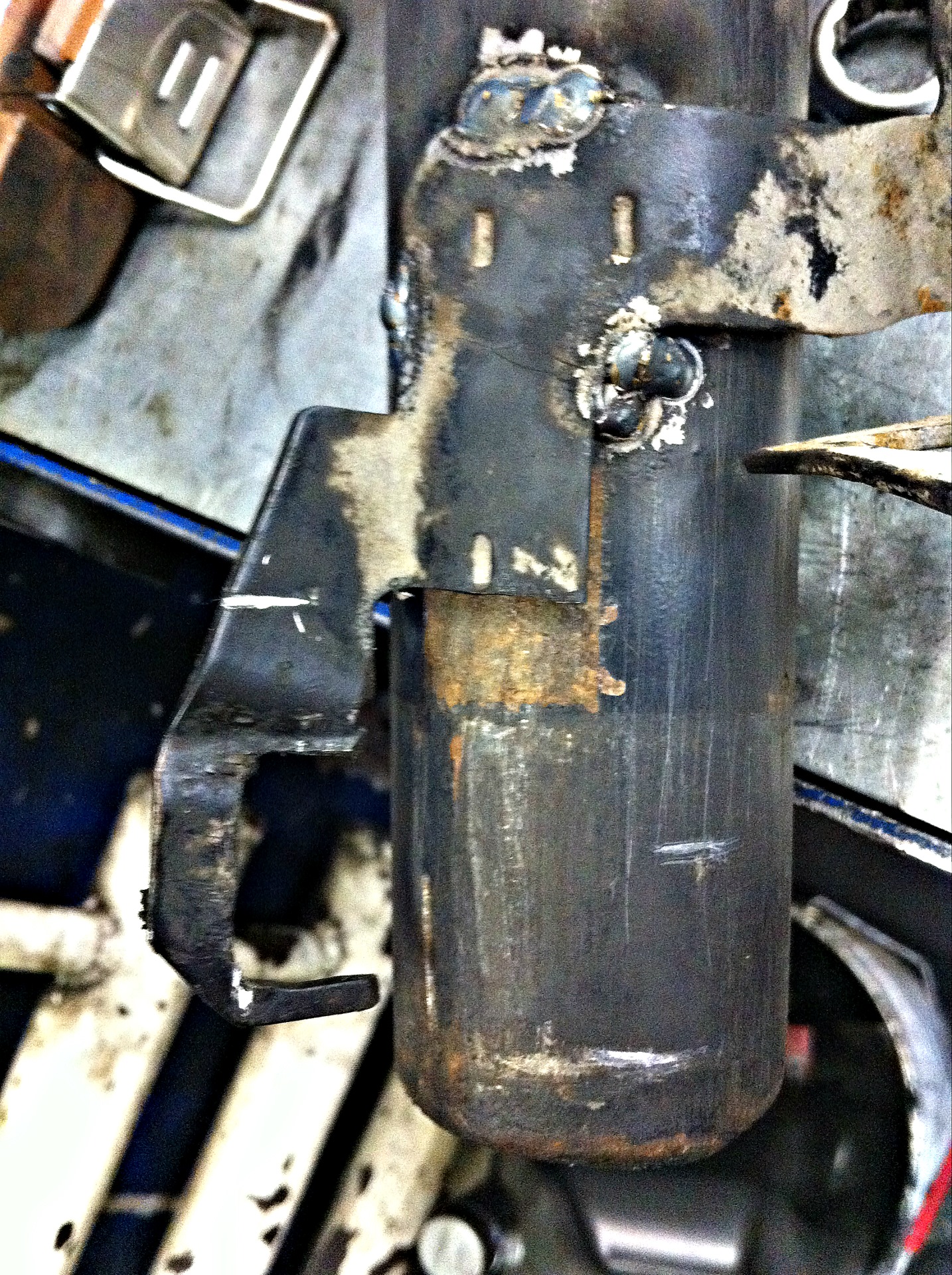

Не большой рассказ про миллиметры
Нашел бж patronio как можно еще опустить перед на 1см, подточив флажок безопасности и утопить стойку в кулак на 1 см.
Первое фото как было
Второе после переделки
Машина стала смотреться еще интереснее)
Скорее бы лето…

Так, а сколько всего сайлент-блоков идет на зад Мазды?
14 штук. 2шт ушастые в продольные рычаги, 4 шт в нижние поперечные(подпружинные) рычаги, 4шт в верхние поперечные(серпы) и 4 шт в малые поперечные(косточки). Косточки целесообразнее брать рычаги в сборе т.к сайлентблоки + перепресовка выходит по стоимости рычага.

Самый одыкватный и правильный вариант занизить Мазду, Купить Винты. У меня перед резина возле крыла. Просвет 2 мм. Зад резина в крыло на 1.5 см сейчас. И подвеска жёстче и информативнее
Подскажи, где лучше купить запчасти на мазду?
Работы много провел, представляю как она у тебя рулилась)))) перед отдельно, зад отдельно)))
Да, разница большая была)
диски сильно утоплены в арку(((
В планах проставки)
Я решил проблему кардинально — диски шире взял

2ю позицию проще было рычагом купить чем саленты!
Не хочу но внесу ложку дегтя: в подпружиненный лемфердера нет, туда воопще нет нормального заменителя, скорее всего там фебест или втр… посматривайте, а то эт такое дело…
Спасибо за совет) по каталогу я их тоже не нашел, поэтому не был уверен с них.
Yaneee
Вот ведь странное дело: в оригинальных рычагах сайлентблоки есть, а в продаже не найти нормального производителя. Вряд ли в оригинал на заводе ставится фебест. Ведь кто-то делает их! Но информацию не раскрывают, видать, чтоб покупали в сборе.
Странно что конкретно именно в эти рычаги сайленты на делает хотябы тот же лемфердер
Ни лемфёрдер, ни трв, ни муг, ни кортеко…вообще хороших фирм нет! Одно г. или полу г… Второй день перелопачиваю каталоги и фф клуб.
Теперь колеса широкие надо, а то так заваленные не смотрятся. Слишком узкие
смотрю и думаю, ты только по асфальту ездишь?) Я наоборот думал только о том когда была 3шка, что бы поднять ее как то, все подряд задевал) а у тебя еще и пороги)
Сам знаешь сколько в нашем городе асфальта, вот так и езжу)
поставь проставки на зад)
В планах) проставки лежат, шпильки надо другие, родных не хватает…
получается проставки узкие?
1см
Ты их не заметишь вообще. У меня впереди 20 сзади 25 и сзади не завалены колеса
Значит буду искать другие)
)))Давай, с праздником)
Спасибо) И тебя с праздником)
и что теперь меньше стучит сзади ?
Взади теперь вообще тишина)
чуть потеплеет тоже поменяю, а то стучит
Сохраню
А мне все это предстоит сделать весной
Я не торопясь за 2 вечера сделал, часа по 3 на одну сторону.
Сам в гараже делал?
Сам, работаю на сто, в после рабочее время занимался.
АААА ну на сто легче чем в гараже и тем более не в своем )
