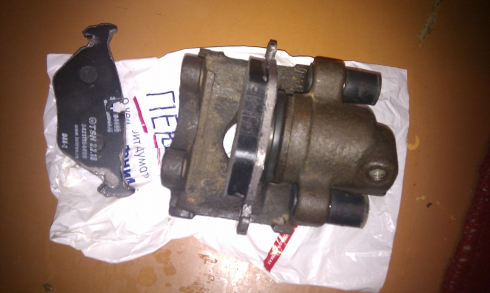

Вскоре после демонтажа, забрав пришедшие запчасти.

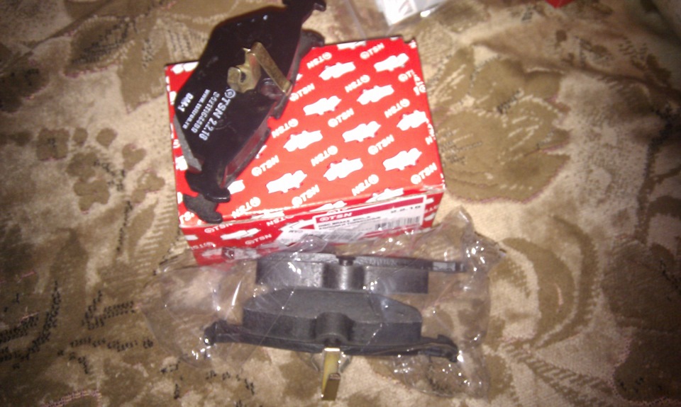

Колодки.

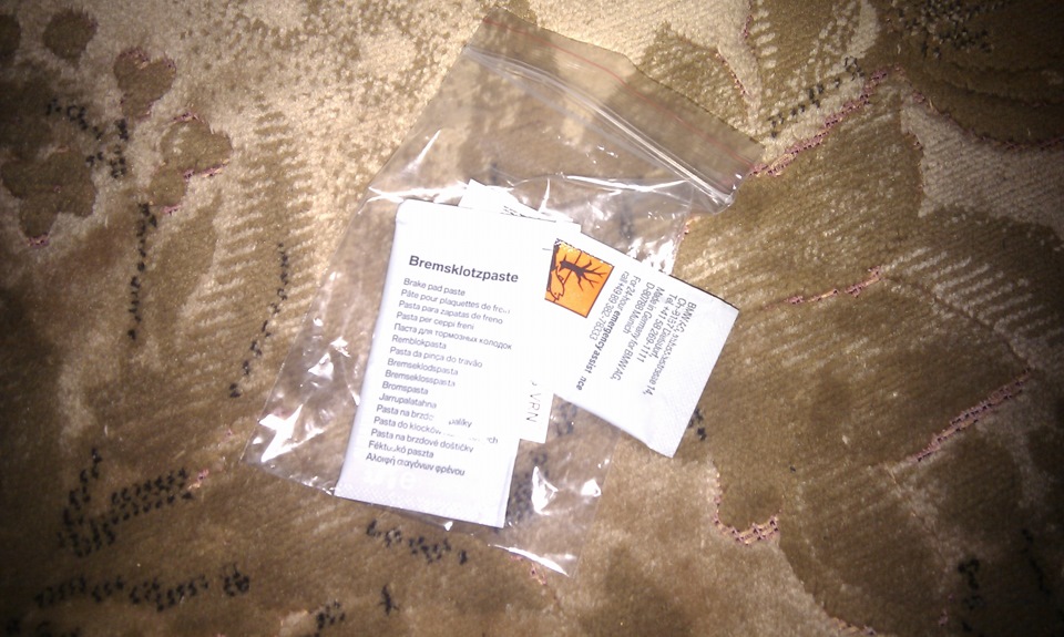

Смазка для посадочных мест колодок.

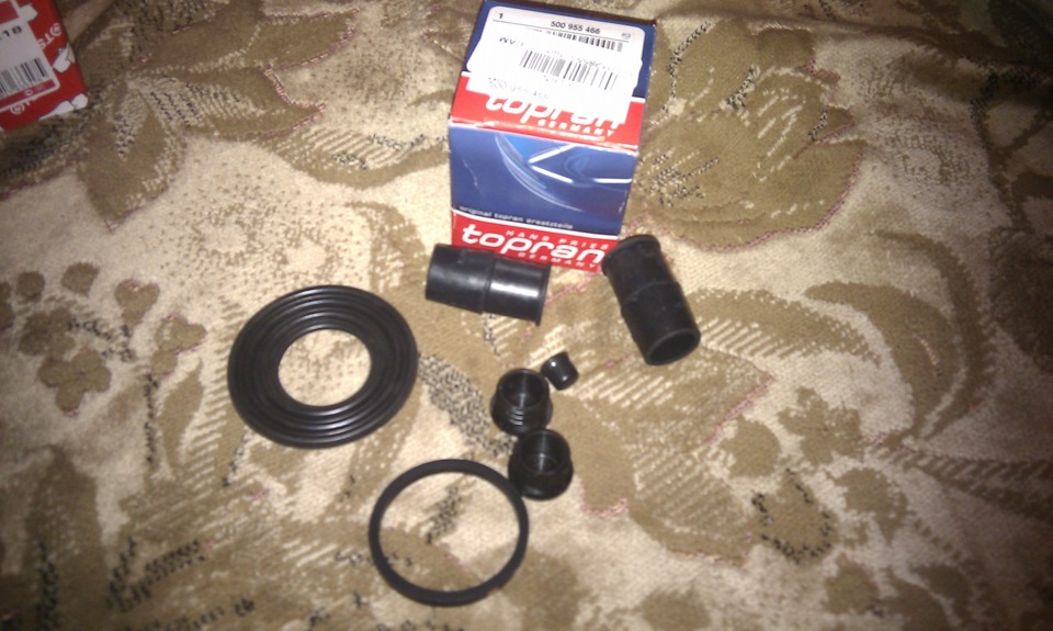

Уплотнительный ремкомплект суппорта.

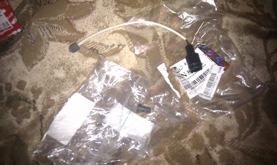

Датчик износа и болт для фиксации тормозного диска.

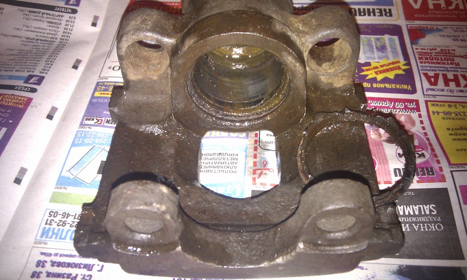

было произведено вскрытие, хотя наверное лучше сказать операция, больной был при смерти, но скорее всего останется жив.

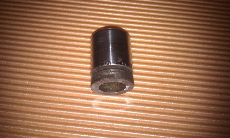

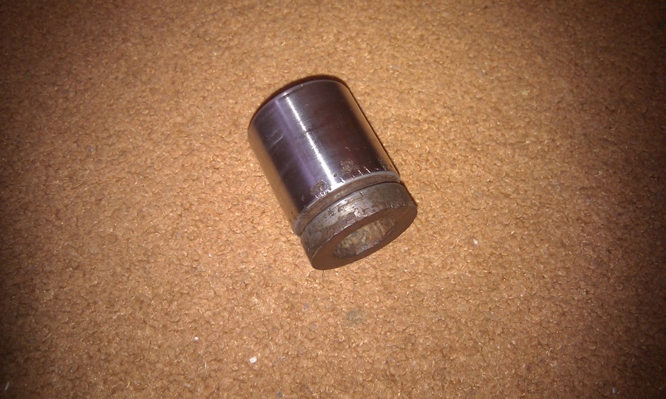

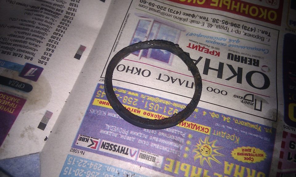

Внутри было очень грязно, зеркало в суппорте и на поршне было покрыто… ну в общем смотрите сами)
А вот так выглядела манжета.
После очистки грязи с поршня, стало понятно почему он поймал клина.
Такое ощущение что выбоины ручной работы, остается только догадываться при каких обстоятельствах их сделали.
Поршень отправился в мусорку, а я принялся искать замену, после не продолжительных поисков нашел то что надо, поршень Frenkit P385001.
и пришлось заказать ещё один уплотнительный ремкомплект, пока тренировался устанавливать пыльник, порвал его, совет тем кто будет делать что то подобное, сначала устанавливайте пыльник в суппорт, а только потом ставьте поршень одновременно натягивая на него пыльник.

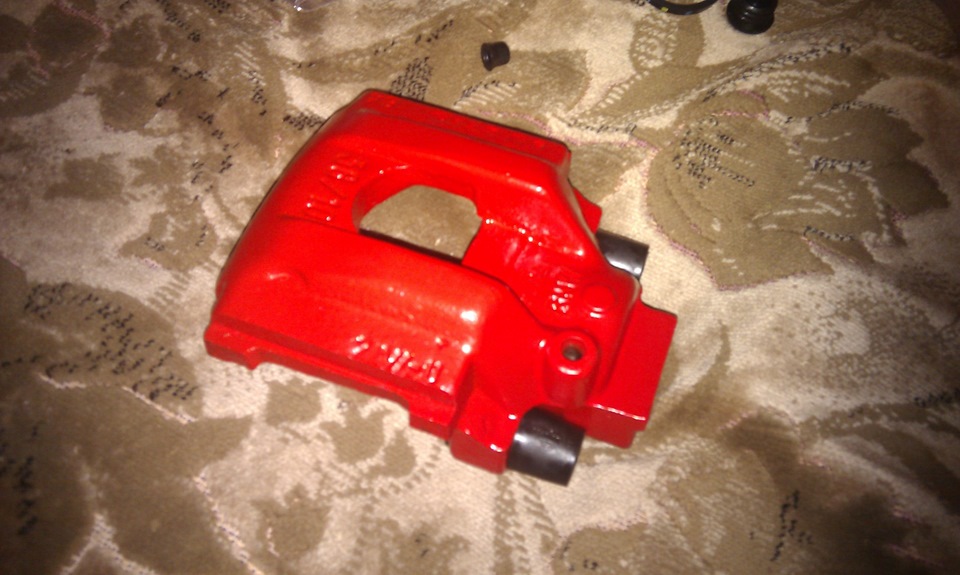

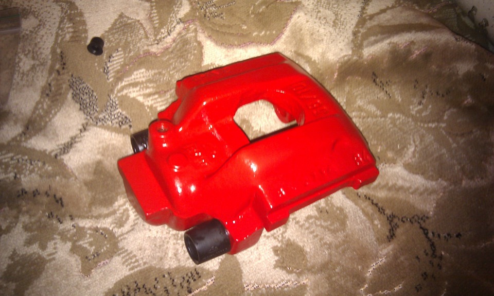

Так как новый поршень ждать до следующей неделе, решил перебрать рабочий суппорт для профилактики, тем более появилась лишняя манжета.
Разобрал суппорт, поршень оказался в порядке, почистил все, поставил новую манжету и собрал.

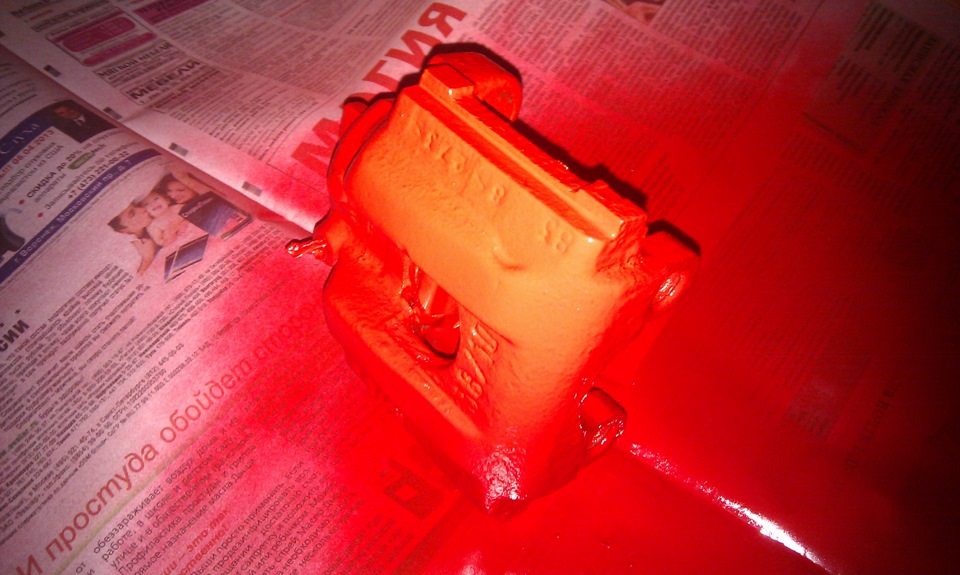

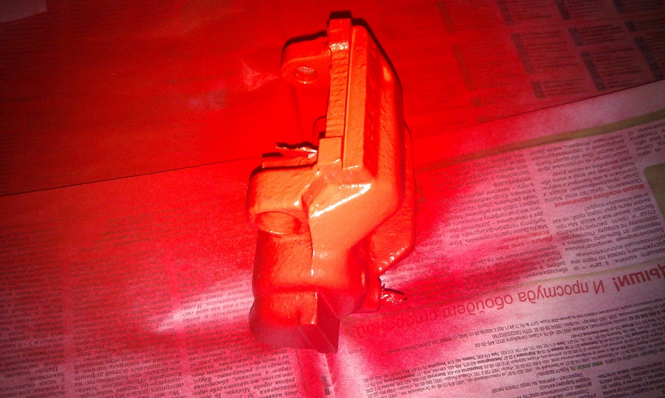

Заодно и покрасил, предал им блеска) Не знаю надолго ли хватит, но выглядит классно)
Краска обычная, не термостойкая!
