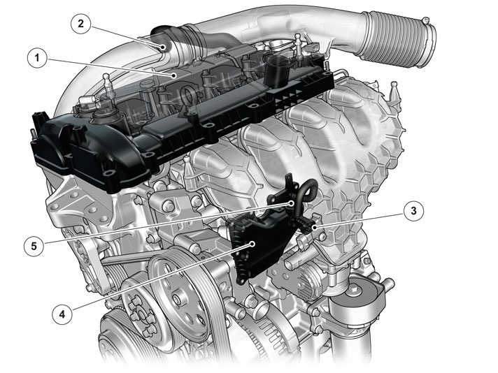

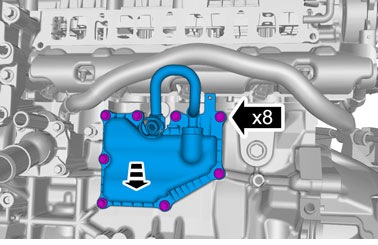

Проверка маслоуловителя.
При наличии на двигателях нагара соединения в блоке цилиндров и маслоуловителе могут быть полностью или частично засорены, см. рисунок.
Снимите и проверьте маслоуловитель, шланги и их соединения к блоку цилиндров. В шлангах или подсоединениях к блоку цилиндров не должно быть значительных загрязнений.

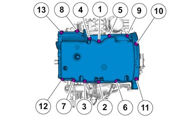

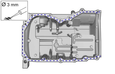

Проверка масляного поддона/картера
Слейте масло из двигателя.
Снимите масляный поддон и проверьте, есть ли отложения в масляном поддоне и картере.
В нормальном состоянии никаких особых отложений не должно быть.
При этом допускается незначительное светло-коричневое окрашивание.

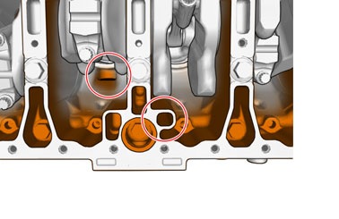

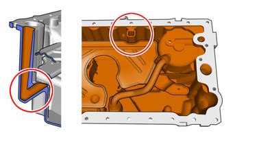

На рисунках представлен двигатель со значительными отложениями.
Проверьте, есть ли на сетке всасывающего маслопровода загрязнения и хлопья сажи.
