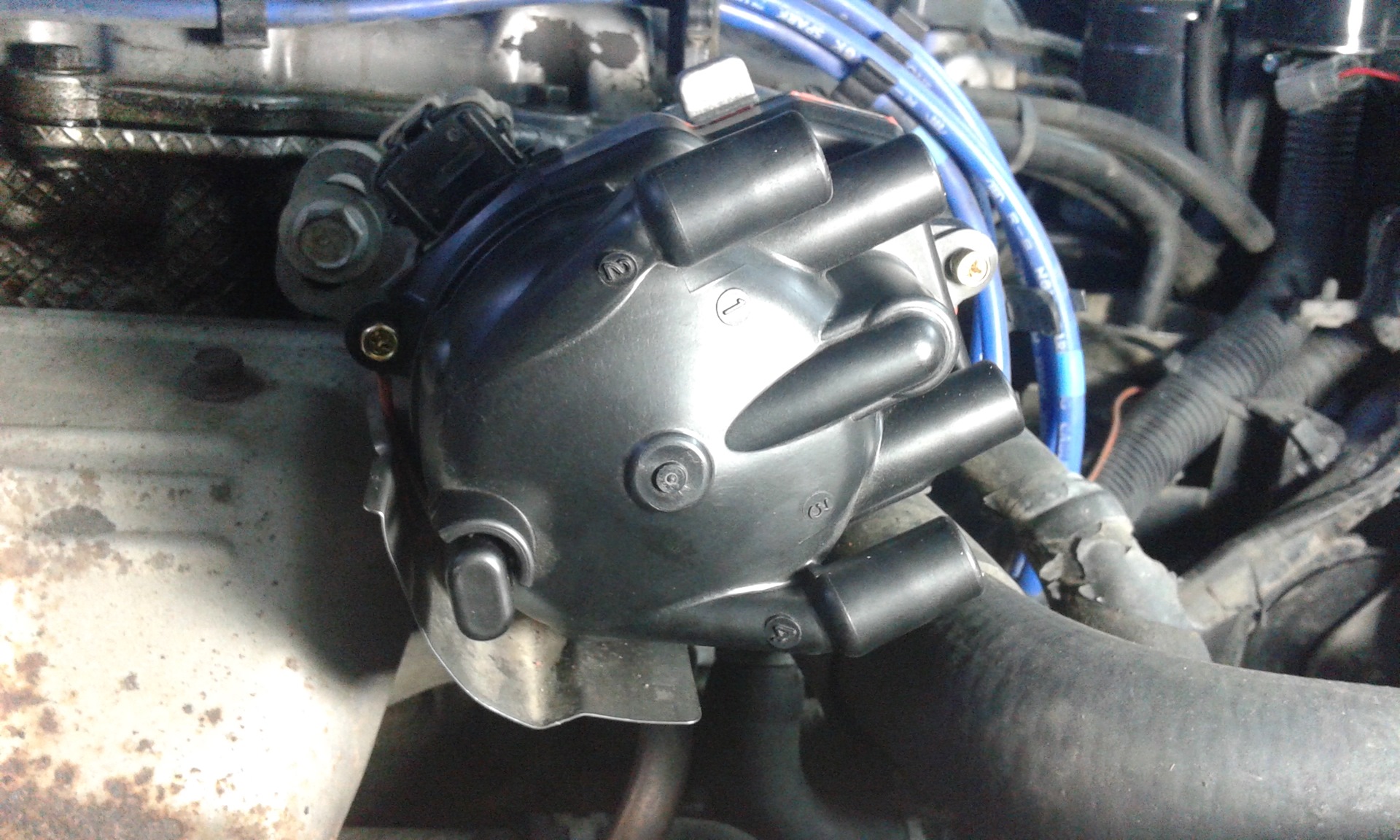

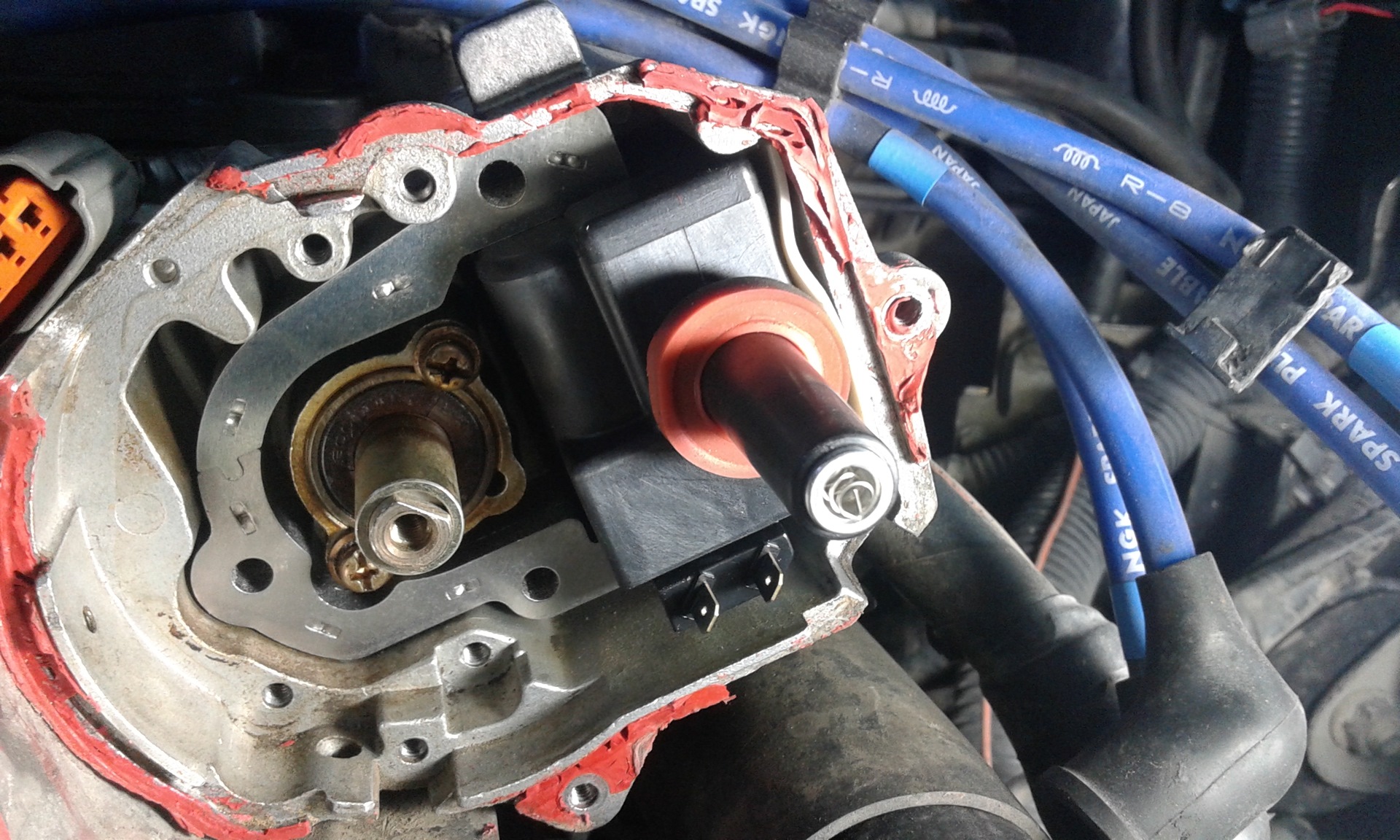

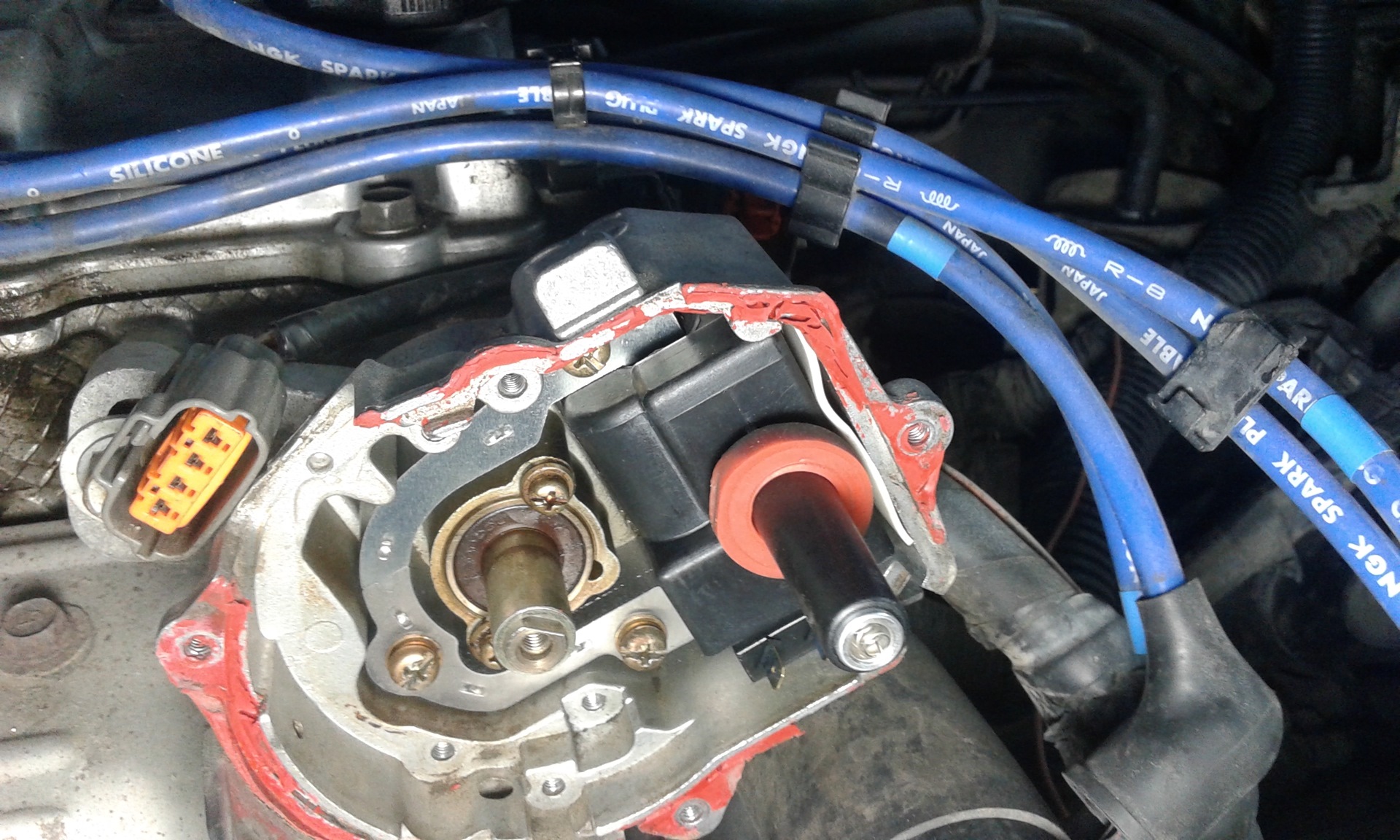

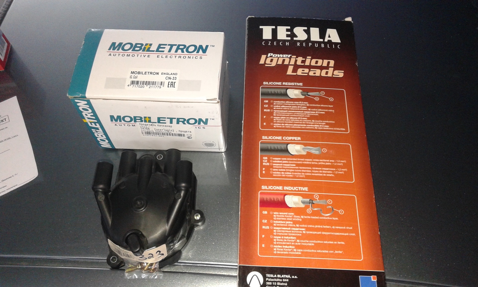

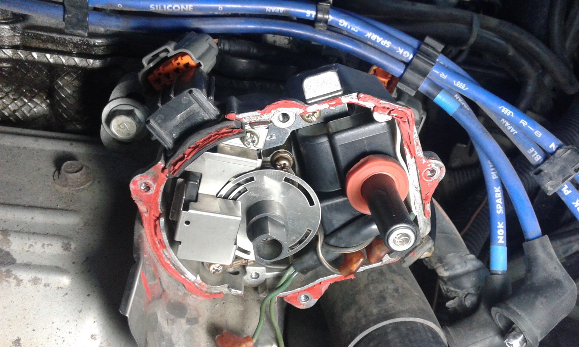

а вот катушка зажигания накрылась (меж витковой пробой)

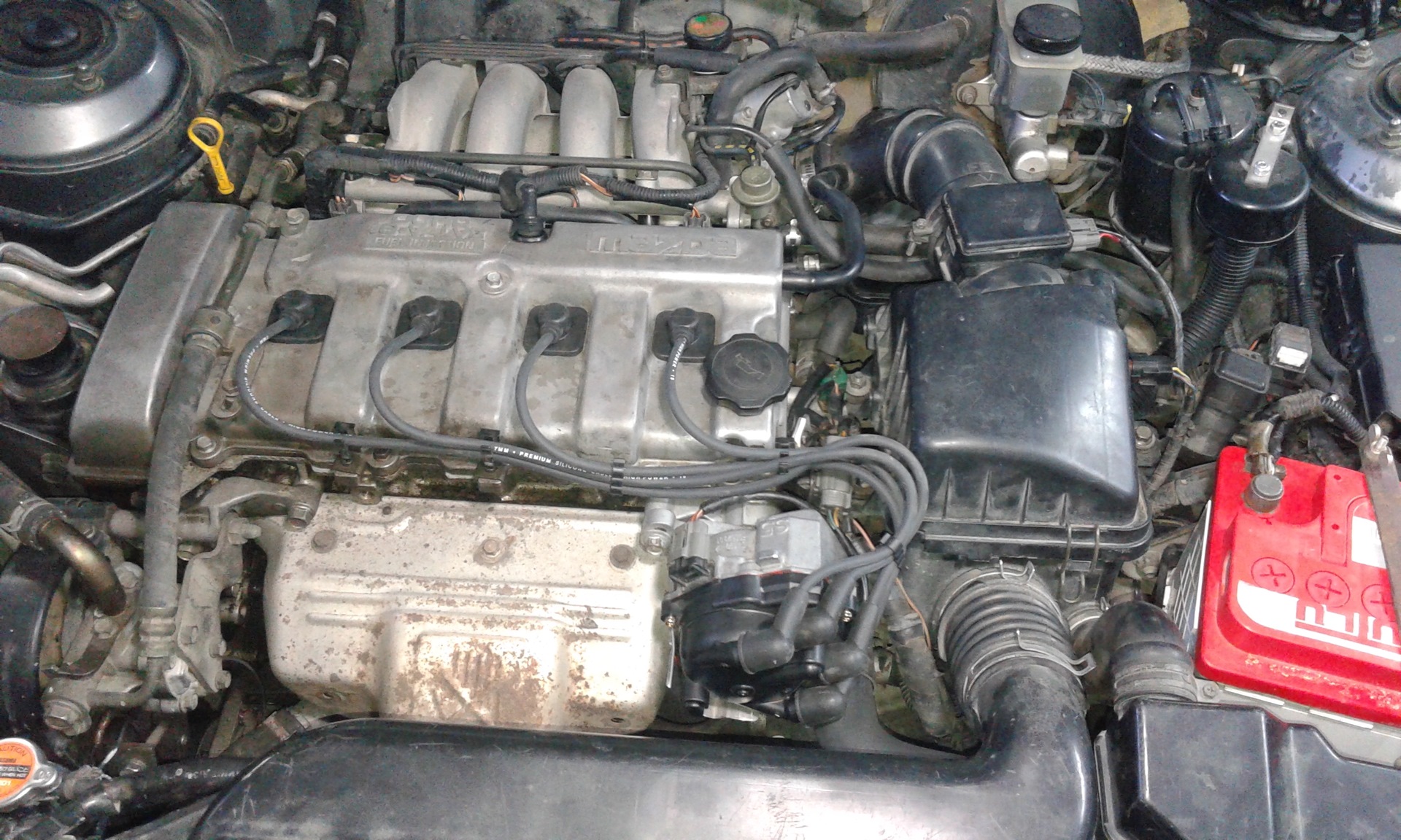

заказал всяких деталек и вот уже их ставлю
Запчасти на фото: CN33

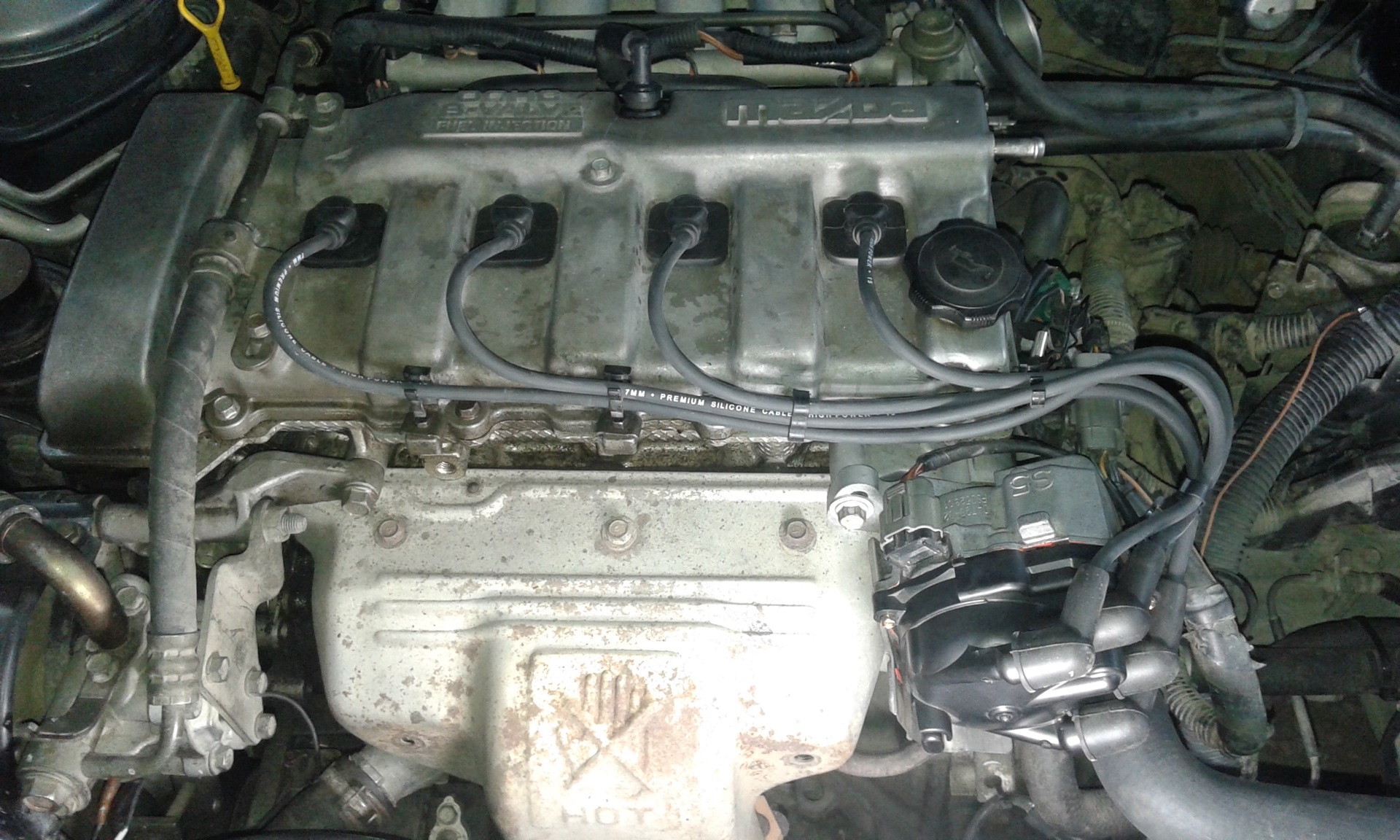

теперь все работает как раньше!

А в комплекте с крышкой трамблера случайно резинка прокладки под него не идет?или отдельно надо искать?у себя порвал, а у вас смотрю вобще на одном герметике?
Эту резинку не найдешь и в комплекте нигде нет
У меня есть новый
Мне сейчас не нужна. Машина продана 5 лет назад
номерок крышки трамблера не бьется, скинь по подробнее про него
вин-код.рф/zapchasti/mazd…6+MK+IV/Крышка+Трамблера/ брал BREMI
все отлично спасибо за ссылочку
Как крышка трамблёра, хорошо села? Тоже надо менять, ищу хороший аналог.
сидит отлично! это японский аналог за 850р. взял
Понял! По какому артикулу можно найти не подскажешь?
810 2 323
Благодарю!

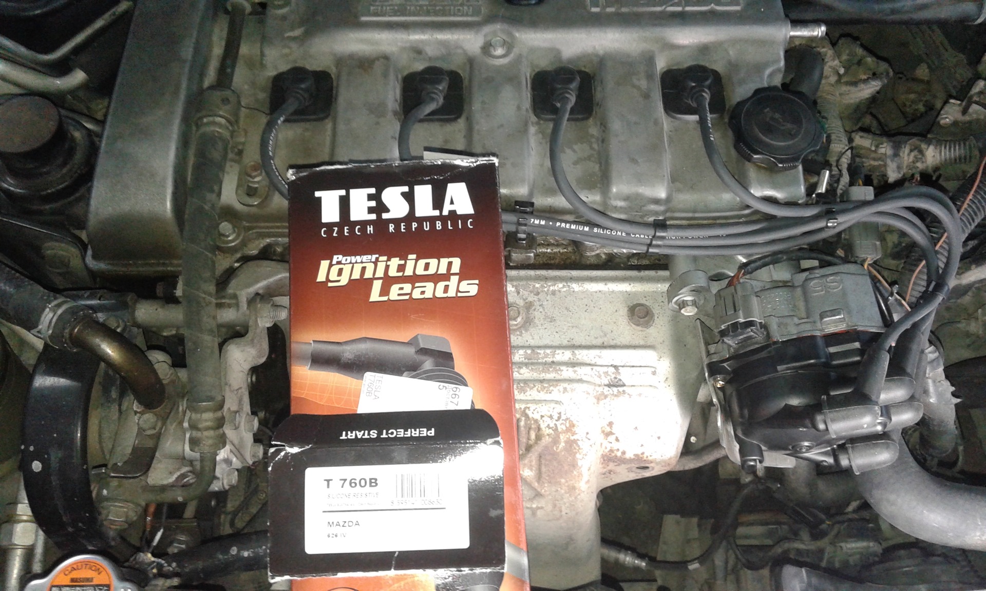

Два месяца назад заменил провода, тоже тесла поставил, нечего плохого сказать про них не могу.

А сколько у нжк твоих сопротивление было?
16 кОм/м
на 1 цилиндр 14 с копейками
Просто давно мерил сопротивление у своих нжк, так вышло 8кОм\м.
А зачем провода то сменил? Они тоже пробиты? На сопротивление замерял? Просто они получше будут чем Tesla.

я провода ни разу не менял я на них наездил 120 000 км и до меня сколько ездили не известно но их положил в запас! но по сопротивлению идеальны
Фигасе))) Ну да) тогда наверно пора менять) 120 тысяч это уже огромный пробег
вот и решил что пора!
