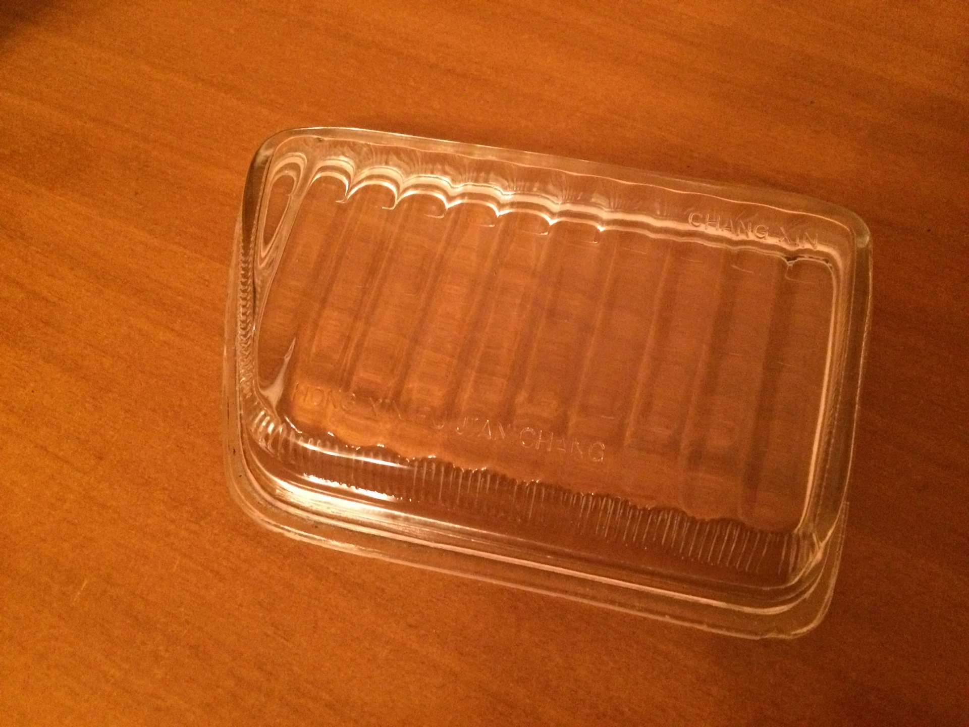

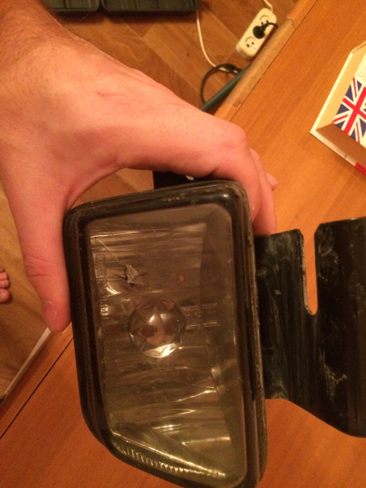

Мысль №1: приобретение дешманских КитайТуманок, сидел на Drive2 и наткнулся на пост с артикулами данного изобретения. Из первой части о ПТФ было понятно, что я купил их для альтернативы стёкл, для туманок. Начало такой задумки привело попадание камня по дороге на дачу, даже через броне-плёнку стекло скололось.
Этап 1.

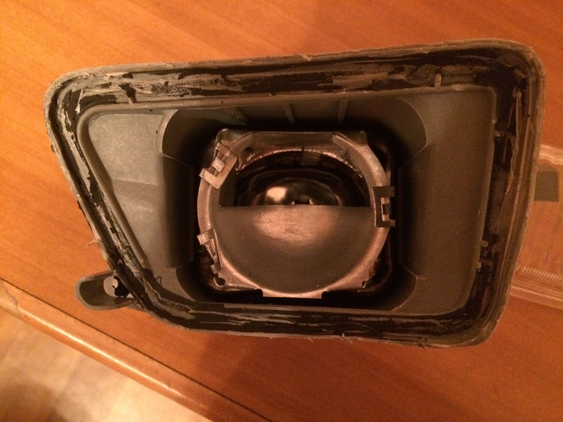

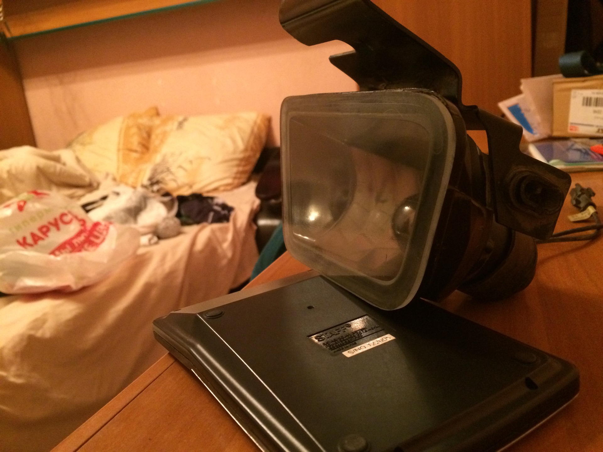

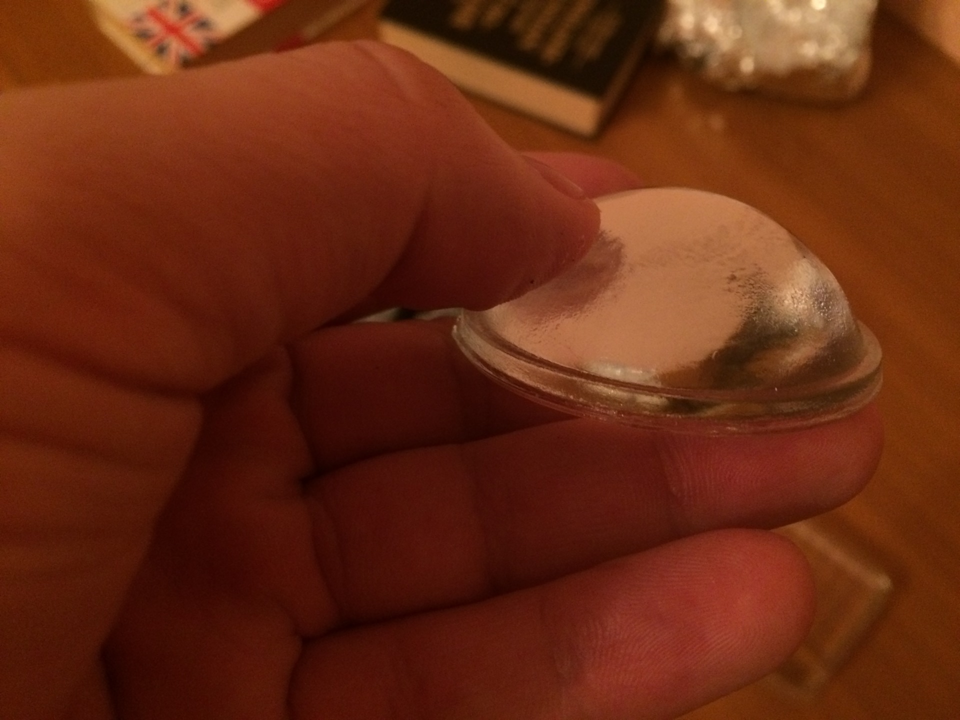

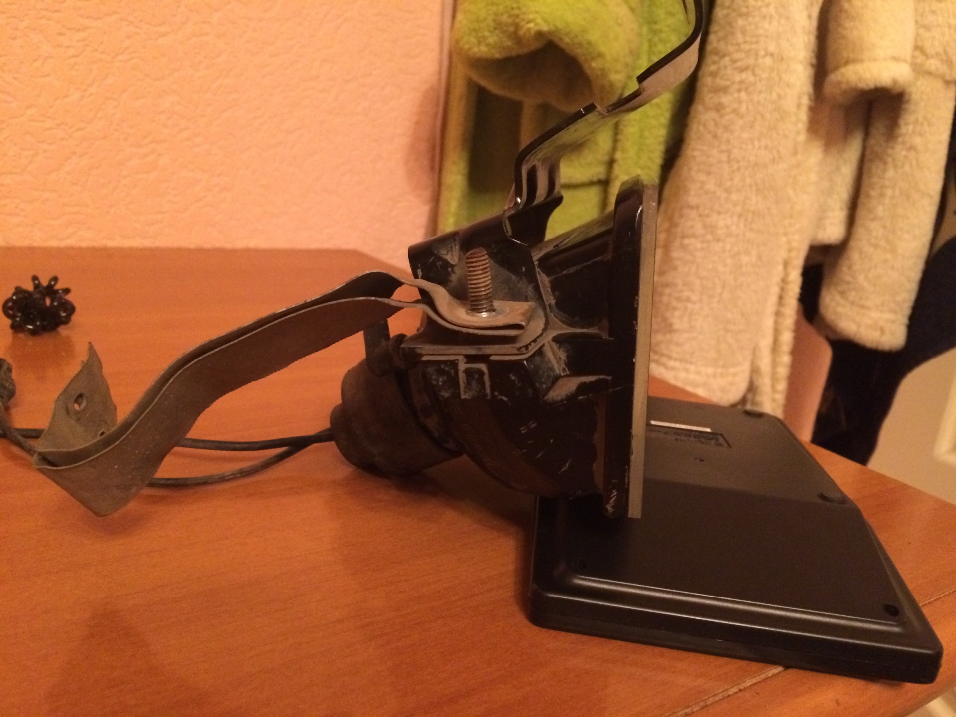

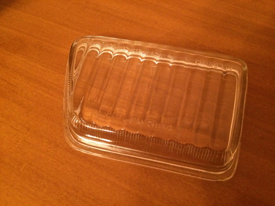

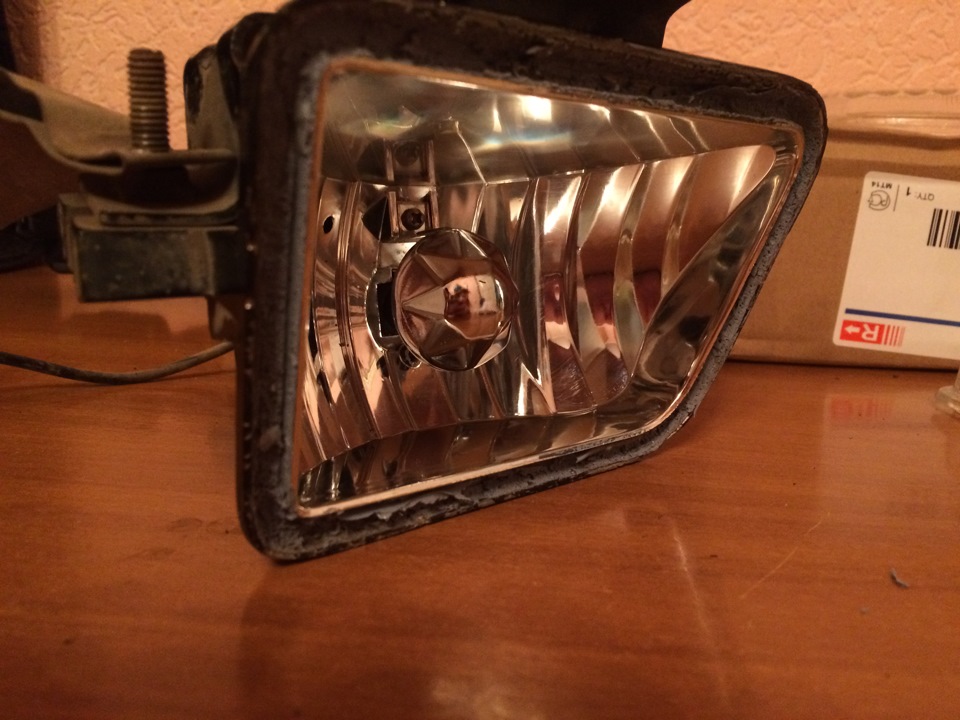

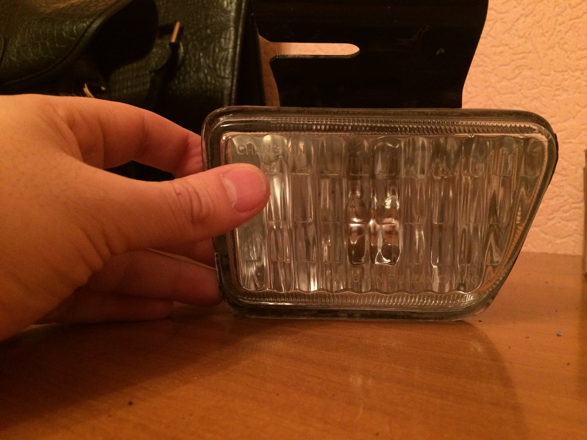

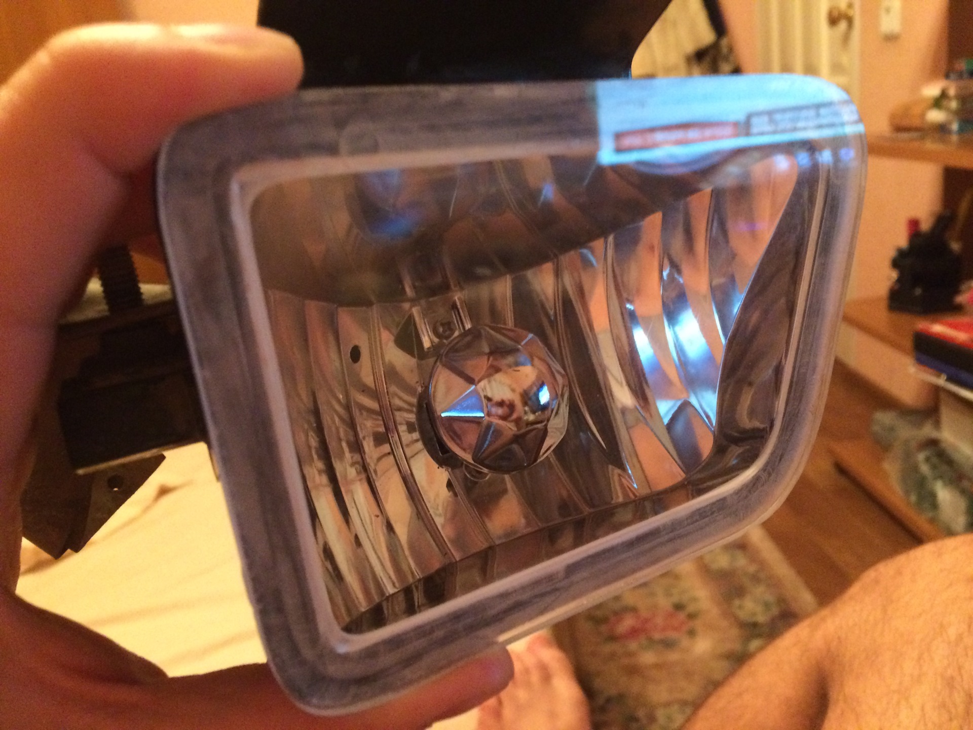

Начнем процесс разборка КитайТуманки: фольга — строительный фен, хорошо прогреваем по периметру на 2 режиме фена, убираем фольгу подковыриваем отверткой и опа она отходит за 2 секунды)) Дальше очищаем стекло от герметика лезвием и губкой с фэйри — стекло готово. 1КитайТуманка — пошла в разнос, для изучения состава её))) Процесс второй теперь нужно снять стекло с туманки своей DEPO тайвань, тут история сложнее — сделаны они на совесть герметик у них очень сильный, вообщем пришлось разбивать и выламывать стекло. И тут самое интерсное: стыковка стекла! Оно подходит но не идеально, паз китайской туманки, совпадает с пазом внутренним туманки тайваньской. Получается нужно герметик заливать сбоку стекла, в саму туманку не попадёт. Обычно же герметик наносится в паз а потом сверху стекло, тут иная технология)))
Этап 2.

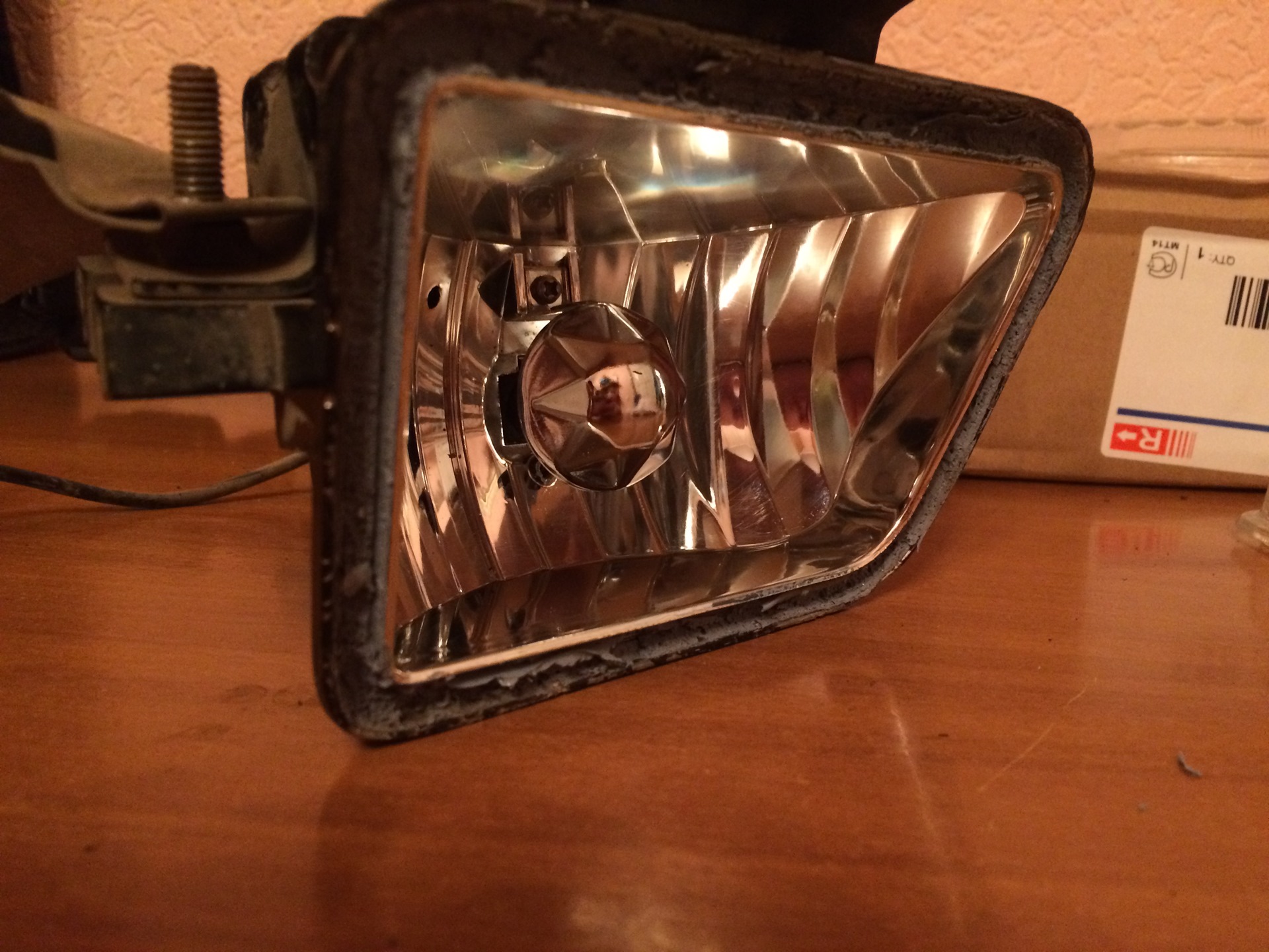

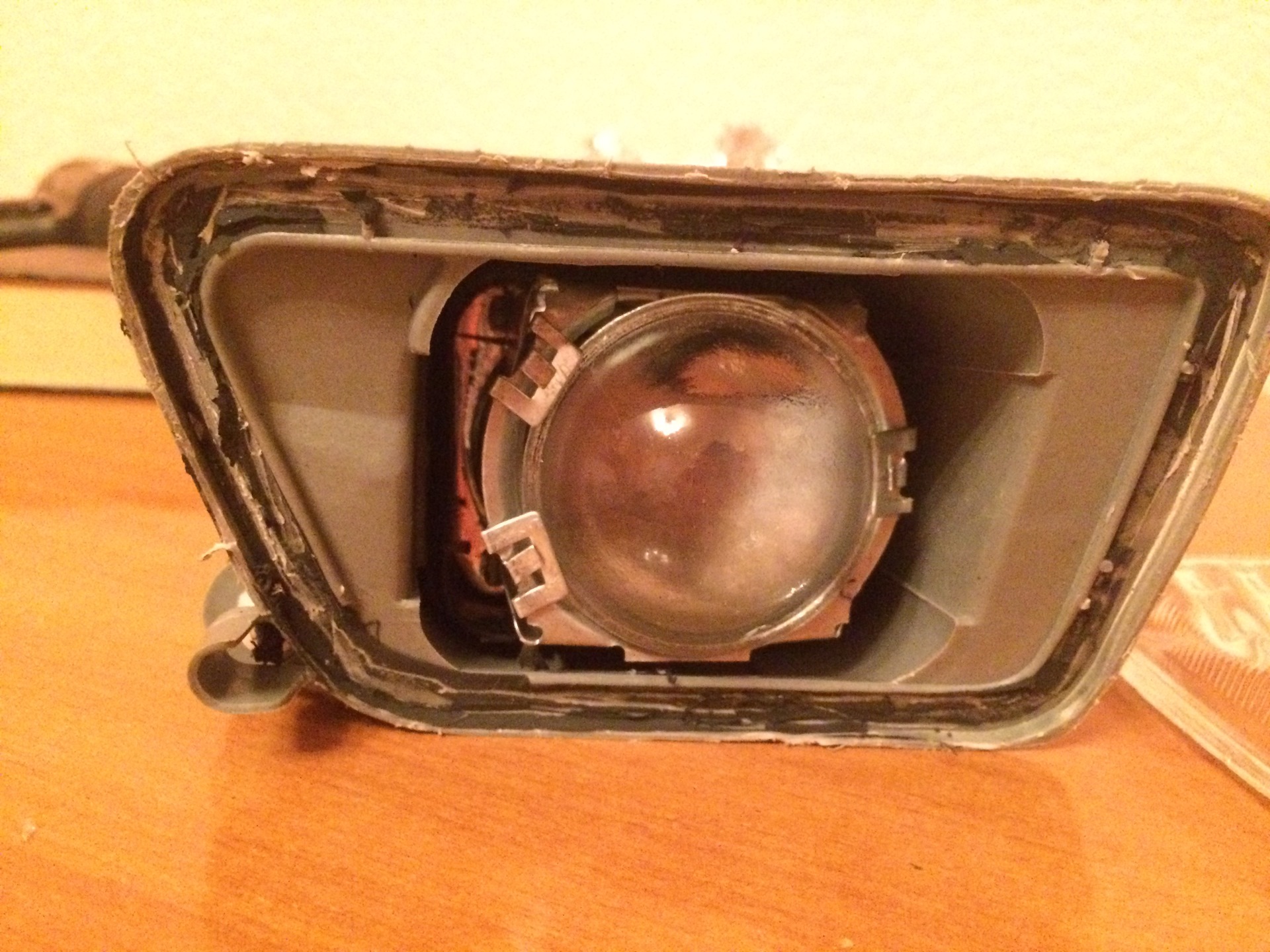

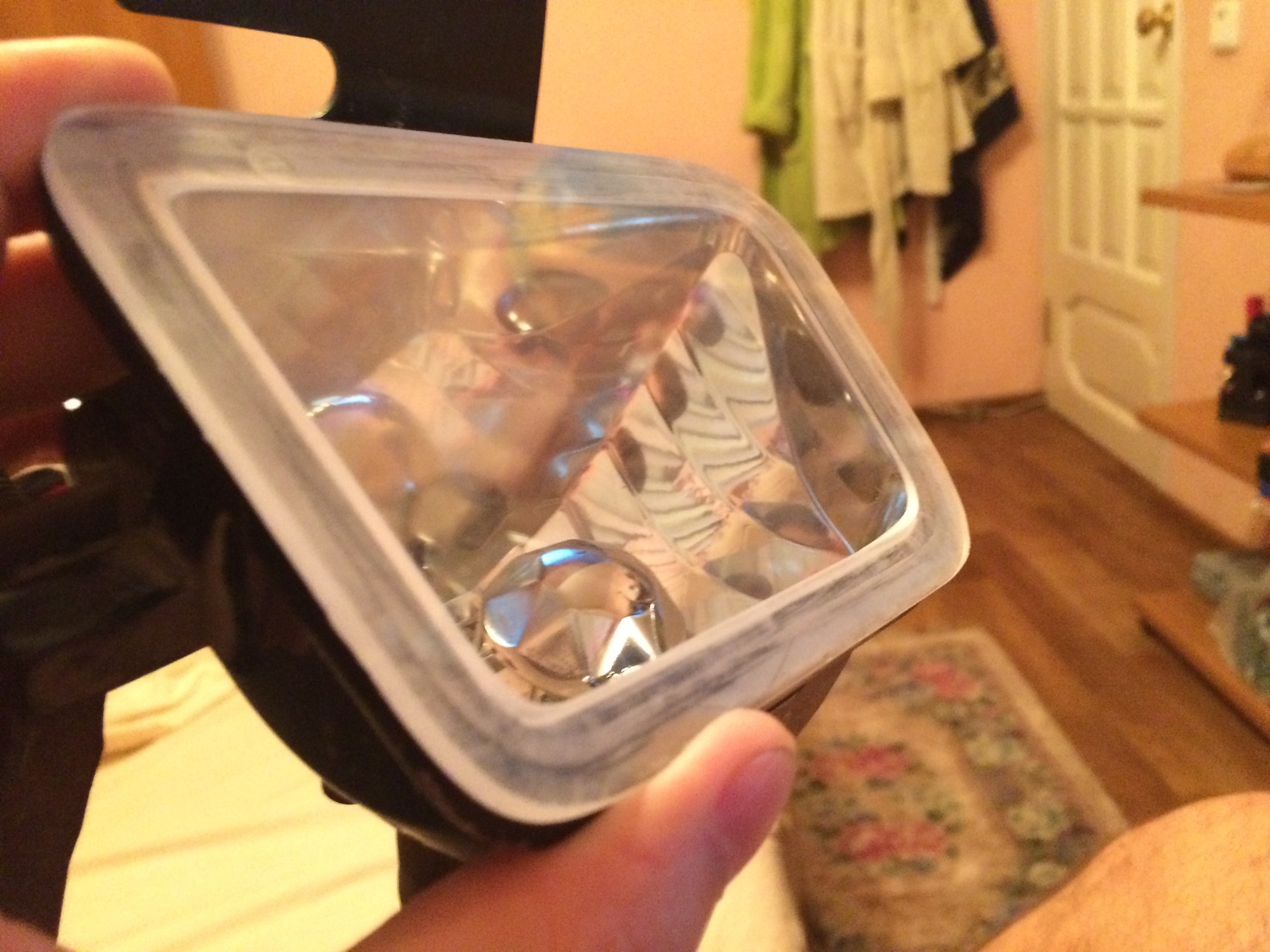

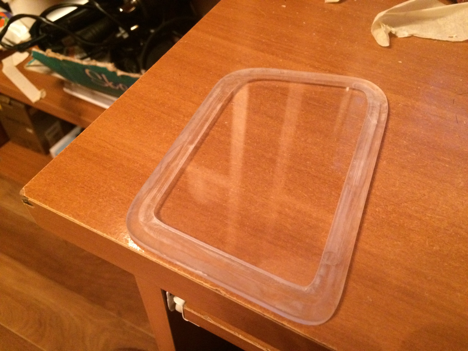

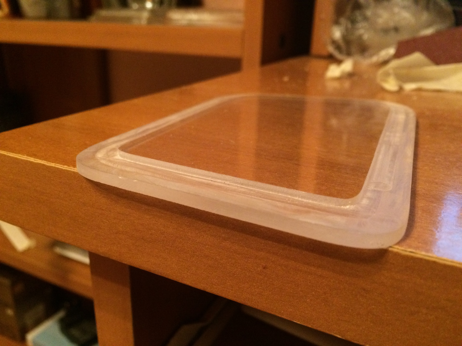

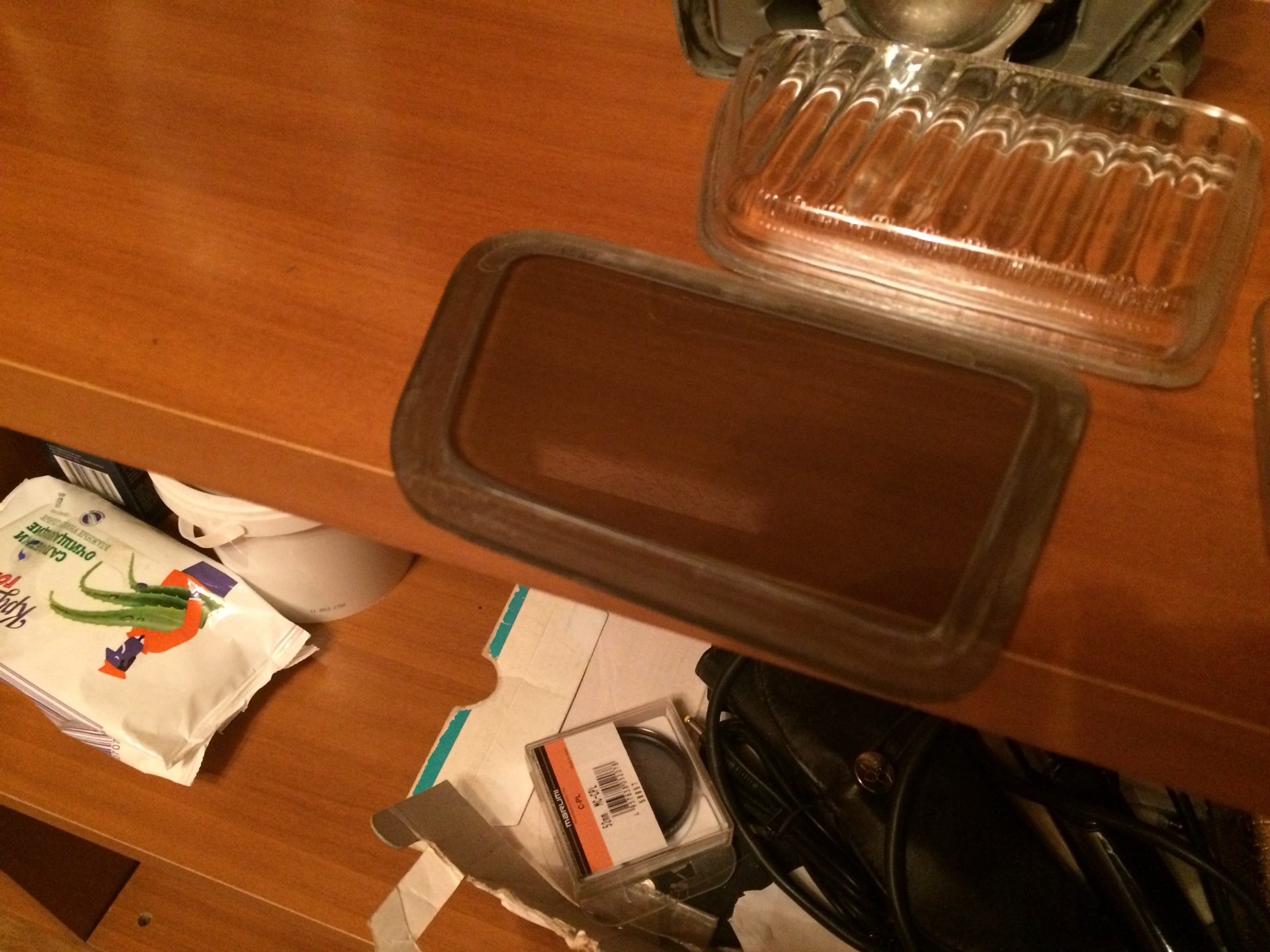

Теперь пришла мысль №2 : Плоскость туманки DEPO идеально ровная, а может заказать из оргстекла?! Ага…сгонял в рекламную мастерскую, они на фрезе сделали. Встает всё идеально. Нужно только будет паз в 1см, черным покрасить. Притонировал в легкую.
Этап 3. НУ и самое интересное это свечение. Будет время займусь испытаниями, что же лучше светит. Пока, что не клеил стекло. Имеем: 1) китай туманки ещё 1 комплект, 2) туманки DEPO стекло от КитайТуманки, и оргстекло. 3) Туманки эксплуатируются на ксене, поэтому и тест будет на ксене. К сезону закончу. Так что будет еще один пост.

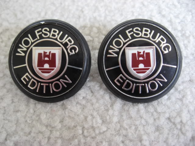

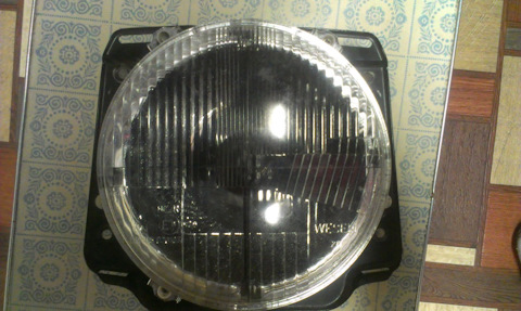

P.S. Жду отзывов и мнений, что в плане эстетике будет лучше стекло или оргстекло?! Для затравки на следующий пост последнее фото Wolfsburg Edition, хочу изготовить качественную копию (Идея уже в процессе).

К линзовым туманкам оргстекло подходит? Если линзу не задевает, я бы так и оставил.
Стекляхи на фарах менять гемор лишний ) это по началу думаешь что не особо проблемно, потом когда пару раз разобьёшь — уже не стоит на весь этот процесс ))

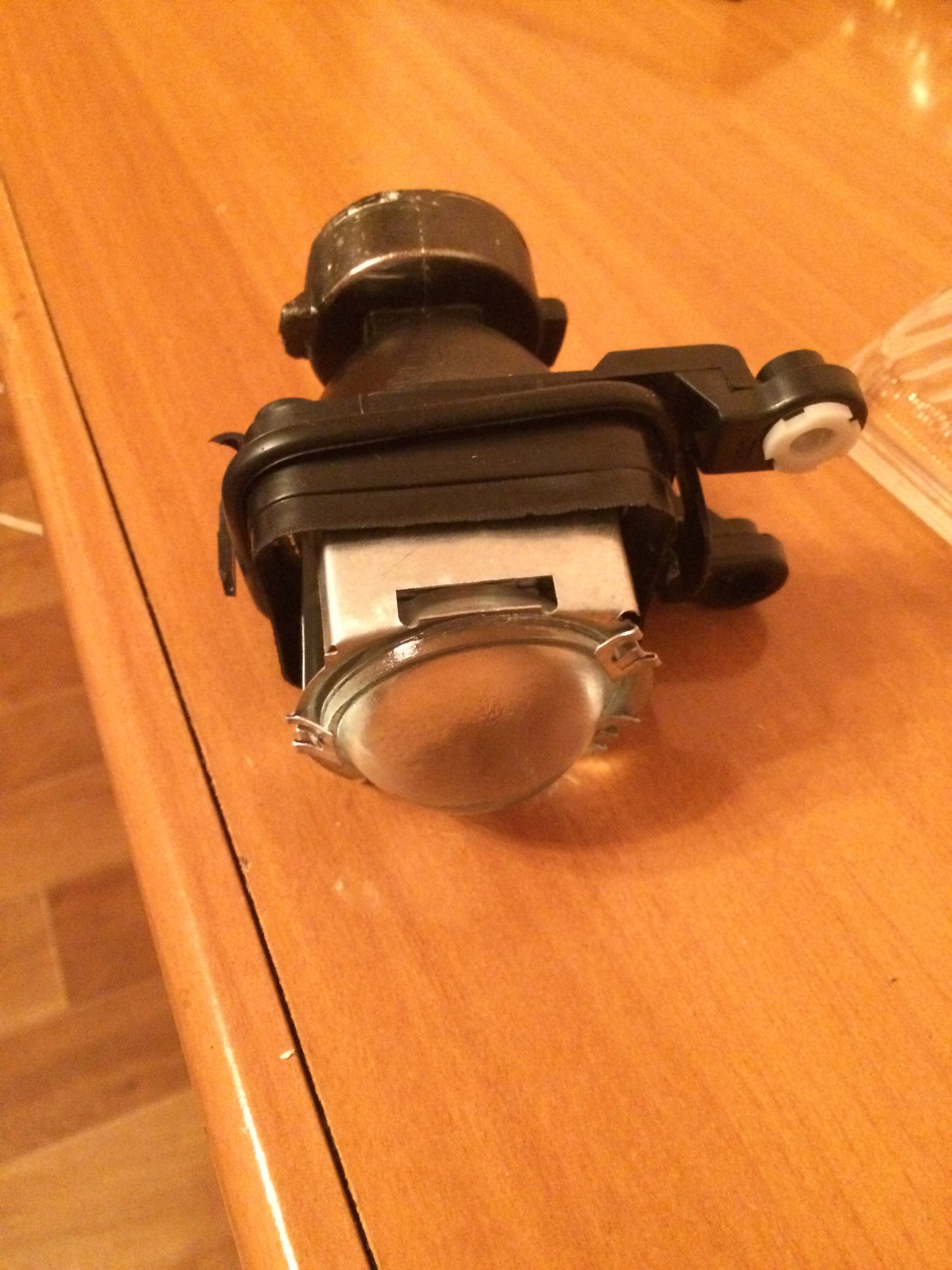

К линзованным оргстекло не подходит. Линза выпирает
Тода надо тестить как светит. Мне кажется с оргстеклом будет слишком узкий и неравномерный пучек света, отражатели потому что рифленые. Стекляшка тут будет более эстетично светить. Придется выбирать между практичностью и эстетикой )
