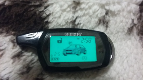

Нашёл в инструкции сигналки (tomahawk 7000), получилось запрограммировать, хотя она и вела себя странно, сначала вместо ответки панику врубила, потом тревога на брелке… Но в итоге теперь после зажигания через 10 сек если двери на были открыты замок запирается, после положения ключа на off замок отпирается

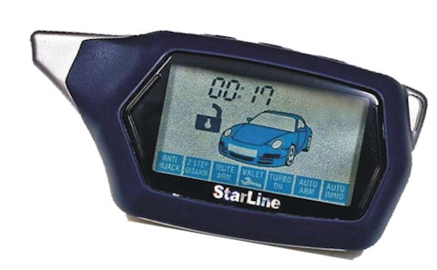

StarLine закрываются после 20 секунд запуска двигателя
