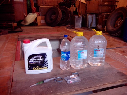

В планах заменить антифриз — по срокам уже давно пора. Долго метался — что заливать?! Думал, что куплю какой нибудь готовый, что нибудь из этого:
1 mannol, но это вроде концентрат в основном, но сейчас уже точно не помню. его мне тут на драйве рекомендовал кто то, но не помню сейчас кто
2 Sintec
3 cool-stream
4 arkton
5 FELIX
Но у готовых с цветами, в плане сочетания одного с другим, какая то замануха выходит.
В итоге

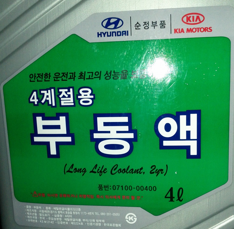

склонялся ближе к cool-stream'у. Думал, что концентрат брать не буду, но его в итоге и взял)). После долгих терзаний и метаний выбор все же пал на оригинал)) — 07100-00400, 4 литра:

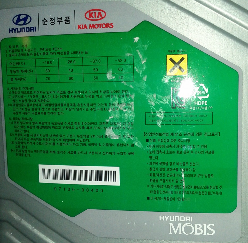

Где и когда буду менять пока не знаю, но хочется самому всё провернуть. Знаю, что надо разбавлять). Пропорции написаны конечно с обратной стороны:

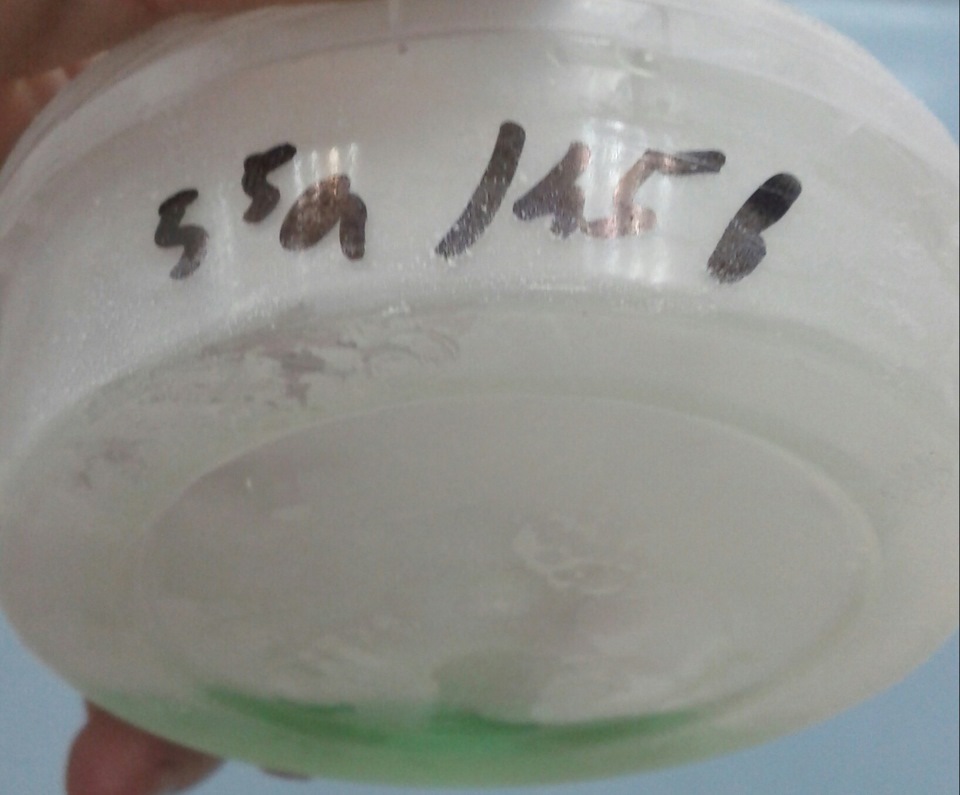

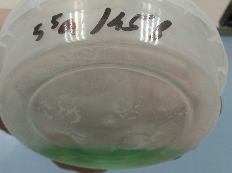

И вроде все понятно, но я сомневаюсь поскольку корейского не знаю)), хоть аналоги и разводятся в таком же соотношении). К тому же все записи в тырнете говорят, о том, что по крайней мере 99% из тех, кто брал концентраты, разводят их 50/50, при этом температура замерзания -37 С. Но для меня -37 С это мало потому, что у нас морозы бывают -38 — -40 С, ну и соответственно последствия расширения замерзшей воды. Эти вот "50/50" меня и усомнили в температуре замерзания). В связи с этим решил провести маленький опыт и хоть как то воспользоваться местом работы). Сразу скажу, что опыт получился немного "грязный", но в целом все прошло отлично.
Почему "грязный" — времени было не очень много. поэтому температура в задатчике задавалась -26, -30, -35, -40, -45, -51 и выдерживалась около 10 минут — т.е. немного ниже чем указана в таблице с расчетом на то, что при охлаждении еще охлаждается банка, сама камера и пока все это дойдет до разведенного антифриза пройдет время. т.е. по прикидкам "на глаз" температура разведенного антифриза должна быть на 7-8 градусов выше, чем у задатчика. забегая вперед, скажу, что примерно так и получилось.
Так же за помощь в опыте выражаю ОГРОМНУЮ БЛАГОДАРНОСТЬ коллеге — "хозяину холодильника" ). Морозили в пром.морозилке с градусником и заданием температуры.
В моем распоряжении была таблица соотношений на обратной стороне канистры:
======= -26 == -37 == -52
а/ф ____ 40 ___ 50 ___ 60
вода ___ 60 ___ 50 ___ 40
но для меня -52 слишком), а -37 — маловато будет). поэтому решил проверять еще и 55 а/ф/45 воды — самый, на мой взгляд, оптимальный вариант для меня.
и у меня для опыта таблица соотношений вышла такая:
======= -26 == -37 == -44,5 == -52
а/ф ____ 40 ___ 50 ___ 55 ___ 60
вода ___ 60 ___ 50 ___ 45 ___ 40

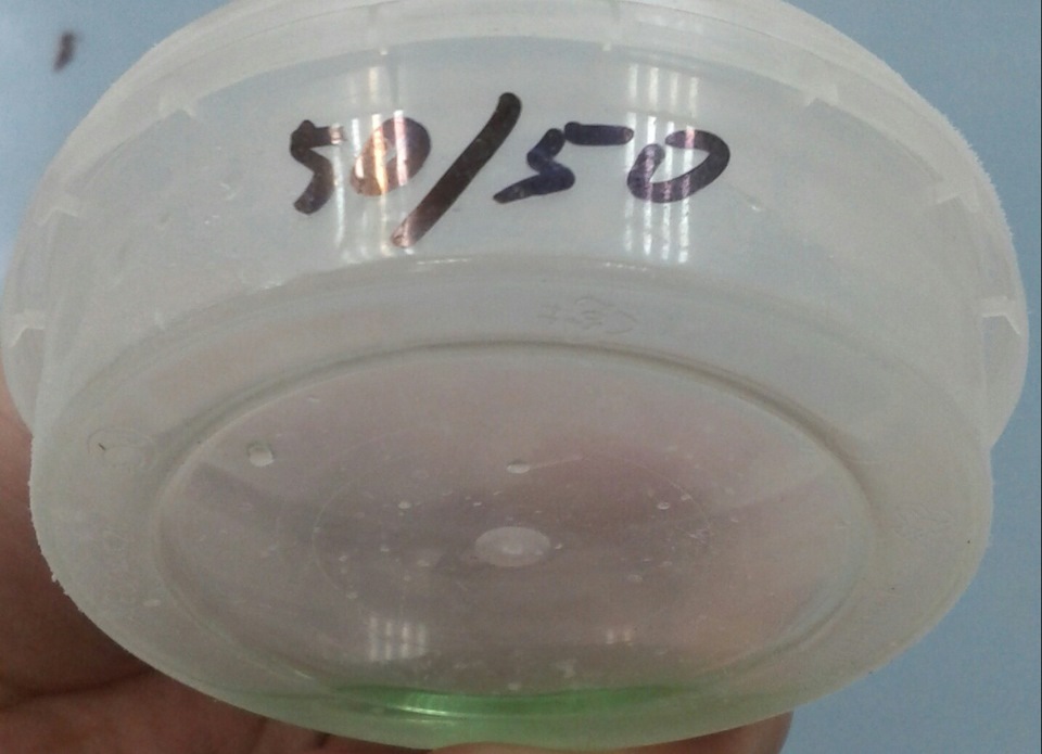

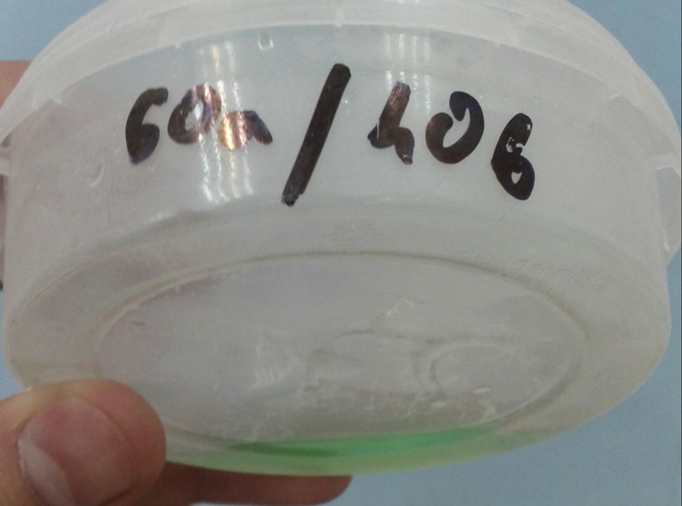

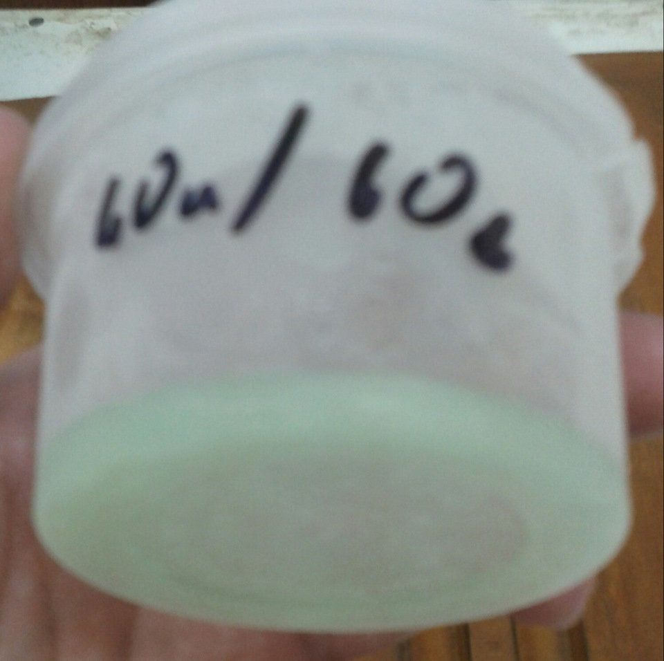

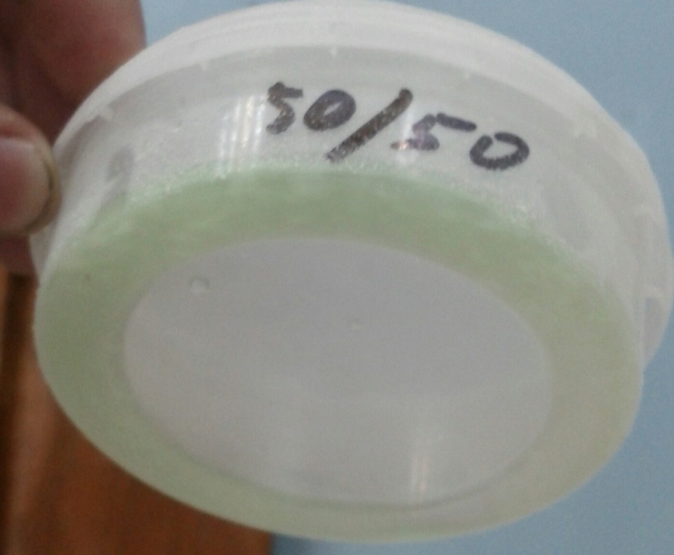

По результатам опыта вышло так:
в -26 (по задатчику) все были жидкие
в -30 все были жидкие. 40а/ф/60в малость загустел.
в -35 появился лед в 40а/ф/60в. ледышки маленькие
в -40
замерз 40а/ф/60в:
50а/ф/50в — загустел
55а/ф/45в — жидкий
60а/ф/40в — жидкий
в -45 . тут мы выдержали немного дольше
50а/ф/50в — много льда, еще что то бултыхается:
55а/ф/45в — появляются мелкие льдинки, меньше, чем в -35 у 40а/ф/60в:
60а/ф/40в — жидкий:
в -51 .
50а/ф/50в — замерз:
55а/ф/45в — есть разрозненные ледышки — вода собирается:
60а/ф/40в — загустел. его фото я сделал, но случайно удалил.

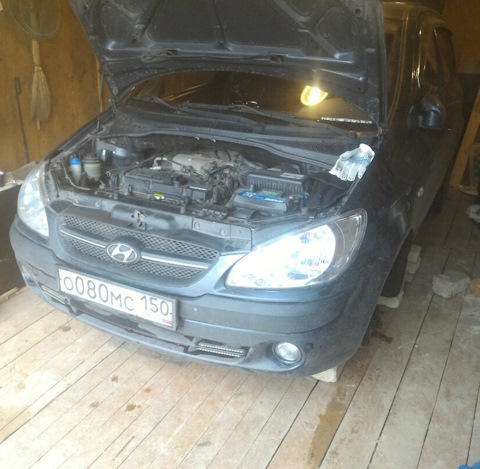

В общем как показал опыт 55а/ф/45в — самое то для меня)). да и в деле проверил то, что буду заливать… осталось выбрать место и время.
=== По этому поводу сразу вопрос: можно ли на рестайле слить весь антифриз (местами попадается инфа, что можно слить весь)? и если да, то как это сделать и что правильно отсоединять ?===

НА этикетке — какая строчка вода а какая концентрат?)
Вода — нижняя строка
