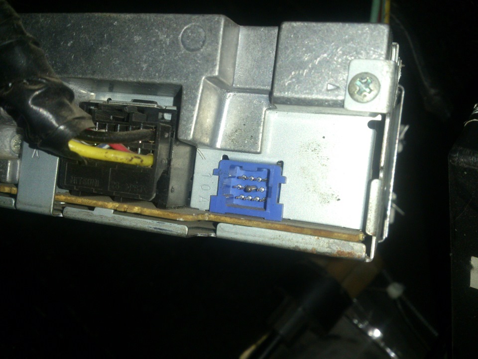

Так и так, этот пост посвящается владельцам Pionner DEH-4850MPH которым надоело писать/слушать диски и радио. Одним из таких "счастливых" владельцев являюсь и я сам.
Магнитолу в ближайшем будущем менять не планирую, а музыку в нее заливать более комфортно хочется. У этой модели пионера отсутствует привычный нам AUX под Jack 3.5mm. Вместо этого, он оборудован входом под IP-Bus для чейнджера и другой периферии. Да, можно было бы купить готовый кабель и не морочить голову, но, самый дешевый кабель IP-Bus — Jack 3.5 у китайцев стоит от 6-7$ и доставка от 1 месяца :) Ждать — это не моё. Решено было ваять кабель самому.
В гугле нашел распиновку IP-Bus порта магнитолы, беспощадно покрамсал нерабочие наушники ради куска кабеля с миниджеком на конце, и нашел пару компьютерных пищалок с разъемами, которые идеально подойдут для задуманного.
Следующий этап — активация AUX в скрытом подменю.
Нажимаем и держим кнопку включения магнитолы (пока не появиться меню настройки часов).
Далее кнопкой Func перелистываем меню пока найдем подменю AUX. Меняем статус Off на On
Выключаем магнитолу и включаем заново. Кнопкой выбора источника SRC находим источник AUX и наслаждаемся прослушкой с телефона/планшета/плеера.
Обошлась мне вся эта затея абсолютно БЕСПЛАТНО! Т.к. все необходимое было найдено в домашних закромах :))
