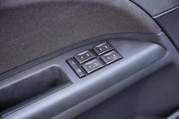

Ребята подскажите пожалуйста как правильно настроить стекло подъемники! раньше было так: нажимаю один раз стекло опускается дернул коротковременно вверх стекло закрывается! а теперь постоянно нужно держать что бы закрыть!
Я только недавно узнал, что у кнопки есть ДВА положения, слабо нажал/держишь — опускается сколько надо, сильно(второй щелчок) — открывает или закрывает в автомате
Для калибровки доводчиков после снятия клеммы АКБ достаточно следующих действий: 1. Включить зажигание 2. Немного опустить стекло 3. Нажать кнопку подъема стекла до упора и не отпускать пока стекло не остановится. 4. Отпустить кнопку и снова нажать до упора. Стекло поднимется еще немного (у меня например на 1-1.5 см). 5. Доводчик настроен
Я при настройке доводчики никогда Не открывал, просто удерживать кнопку закрытия нужного окна 3 сек. И все, доводчик настроен
Программирование функции закрывания и открывания окон одним нажатием
Данная хитрость понадобится, если вы сбрасывали клеммы аккумулятора автомобиля, или установили ветровички на двери и теперь настройки функции открывания и закрывания окон одним нажатием сбились.
Последовательность действий
Для перенастройки функции делаем следующее:
Жмем и держим кнопку опускания окна, до тех пор пока оно полностью не опустится Отпускаем кнопку опускания окна и быстро нажимаем её 5 раз Жмем и держим кнопку поднимания окна, до тех пор пока оно полностью не поднимется Отпускаем кнопку опускания окна и быстро нажимаем её 5 раз
Если у вас не получилось то попробуйте после опускания и поднимания стекла не сразу отпускать кнопку а удерживать кнопку нажатой в течении 10 — 15 сек. Все остальное также. Далее следует повторить данную процедуру для всех окон оборудованных ЭСП
Делается быстро ! Опусти стекло до половины, и поднимай в ручном режиме держа кнопку вверх до самого верха и подержи ещё пару сек. Всё! Для каждой двери отдельно ! Эта фигня происходит после каждого съёма аккумулятора.
с горем пополам я разобрался как настроить стеклоподъемники оказалось проще простого вот выкладываю видео…
Блин все окна кроме водителя работают а окно водителя все варианты использовал не получается настроить… А раньше работало
сбрасывай еще раз клеймы
Всем здраствуйте забыл поздороваться. Хорошо завтра попробую. Еще раз спасибо

maxwall попробуй попроще вариант. Просто поднимаешь стекло вверх до конца, отпустил кнопочку и сразу нажал-подержал 3 сек. (вверх). Всё.
Да это я с мондео клаба скопировал. У меня вообще не нарушаются эти функции.
Почему не нарушается? Клеммы не скидываешь?
Скидывал но не учил. А потом по надобности они сами уже работают как надо. Хз сами столе как то настраиваются.
Я ничего не опускаю, просто поднимаю стекло в ручную вверх, потом еще раз нажимаю на 3 сек и так на каждое стекло.
+1.
когда держишь 3 сек, стекло еще чуток поднимается. Делаешь для всех 4 и счастье.
спасибо огромное! я уже испробовал сотни вариантов! пойду этот пробовать
